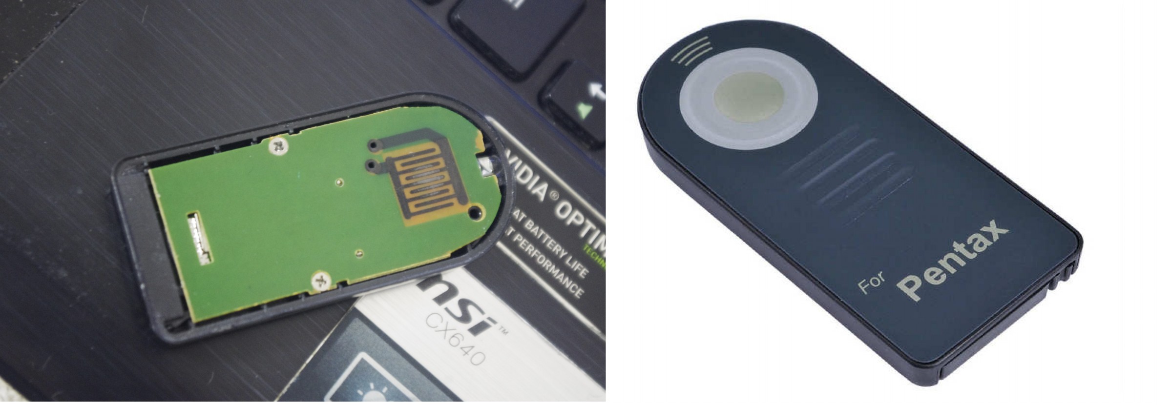

allah rızasi için bi yardımcı olun arkadaşlar,
arduinodan programlamadan anlamayan birisi olarak size bi sorum olacak. ben normal bir kızılötesi kumandayla ve arduino ile timer kumanda yapabilirmiyim? yani şöyle olacak:
her 2sn de bir kumandayı tetikleyecek. yada her beş saniyede bir tetikleyecek.
amaç her 3(yada5-6-7-8-9-) snde bir fotoğraf makinemin kumandasını tetiklemek ve iki üç saat boyunca böyle çekim yapmak. bunun için gerekli malzemeler nelerdir nasıl yaparım ?

hocam elimde zaten fotoğraf makinesinin kumandası var. yani ortada alınması gereken bi sinyal, ölçülmesi gereken bi frekans yok.ben yanlış anlatmışım olayı. onları yan sanayi bi kumanda alıp hallettim kısa yoldan :) sadece o kumandayı arduinoya bağlayıp zaman ayarlı olarak tetiklemem gerek. aynı aralıklı olarak led yakıp söndurmek gibi
kumanda bu.

En basitinden elinizdeki kumandanın butonunu söküp yerine arduinonun portlarını bağlayacaksınız. Bundan sonra yapmanız gereken de o portlara istediğiniz zaman aralıklarında sinyal verip sanki kumanda butonuna basıyormuşsunuz gibi göstermiş olmak.
Daha derin bilginiz var ise elinizdeki kumandanın iç yapısını biraz kurcalayın. Tetikleyici sistemi çözerseniz arduinoyu direk devreye dahil ederek de çalıştırabilirsiniz. Ancak ilk söylediğim en basit ve en kolay yöntemdir.

hocam o yolu denedim (butonun yerine portları bağladım) ama çalıştıramadım o şekilde.led yakma kodlarıyla denedim. bi de led yakarken ki kullandığım direnci kullandım devrede. neyse ters falan bağlamışımdır tekrar bi deneyeyim. ayrıca cevap için teşekkürler, bu aralar forumda birilerini bulmak zor, cevap almak imkansız
