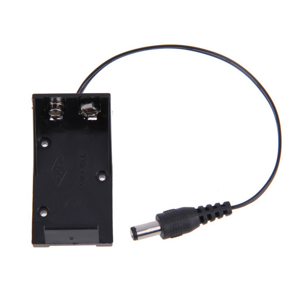

ardunino için en iyisi,(li-po pilleri saymazsak,) 9 volt pillerdir. arduino içinde, 5v gerilim regületörü olduğu için, en verimli kullanım, 9-12 voltluk beslemedir. 9 voltluk pil için, özel jaklar olduğu gibi, kendinizde yapabilirsiniz.

Çip üzerinden 2 kalem pille denemeyi düşünüyorum cunku 2 kalem pillik bir kutum var. 9V'luk aparat için lehimleme yapmam gerek .
