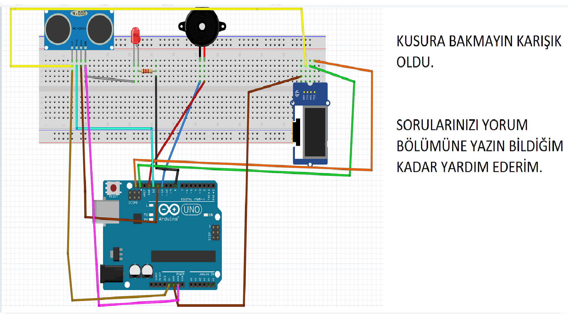

arduino, park sensörü yapımı oled 128x64, buzzer, led.
7 yıl
arduino uno ile yaptım.
kodlar:

aklınıza soru takılrısa yardımcı olurum.https://www.youtube.com/watch?v=KBMtdGVVP1o&feature=youtu.be

1) Malzemeleri yazmamışsın
2) Kodları (ç)aldığın kaynağı yazmamışsın https://www.hackster.io/javier-munoz-saez/distance-sensor-and-oled-ad9e35
3) Ultrasoniğin otomobillerde 90'larda kullanıldığından haberin yok.
Ultrasonik sensörler aşırı büyük olduğundan tamponda estetik kaygısı yaratır. Toza çamura dayanıksızdırlar. Hassaslıkları yetersizdir.
Artık araçlarda kızılötesi yakınlık sensörleri kullanılıyor. Yapmayı düşünenler için; https://en.wikipedia.org/wiki/Proximity_sensor
Umarım yaşın küçük değildirde hevesini kırmam. Ordan burdan bulduğun kodları kopyala yapıştır yapmaktan vazgeç kendi başına geliştirdiğin ufacık projeni buraya ekle. İlk ben takdir edeceğim söz.
Sonraki çalışmalarında başarılar dilerim kardeşim.

Bu kodlar alıntı değildir. 17 yaşındayım (lise son.)
Bunu yapıp arabaya takacak insan varsa burayı terk etsin. Bunu öğretmek ve öğrenmek için çektim. Yani kodlar bana ait tabi bağzı yerlerden yardım aldım profesyönel değilim.
Beni eleştreceğine sen öğret ve öğretirken öğren. Çaldın diyorsun ben anamın karnından arduino ile çıkmadım ki ezbere yapayım. Yapa yapa öğreniyorum.
Öğrenmek için faydalı olduğunu düşündüm. Bende hangi parçalardan yapılacağını bilmiyordum ve kafama göre yaptım. Biraz araştırmakdan birşey kaybetmezsiniz hangi parçalardan yapıldığını bakınca kolayca anlıabilirsiniz.
Buzzer, led, oled ekran, breadboard, hc-sr04, arduino uno (klon bendeki) ve jumper kablo.
