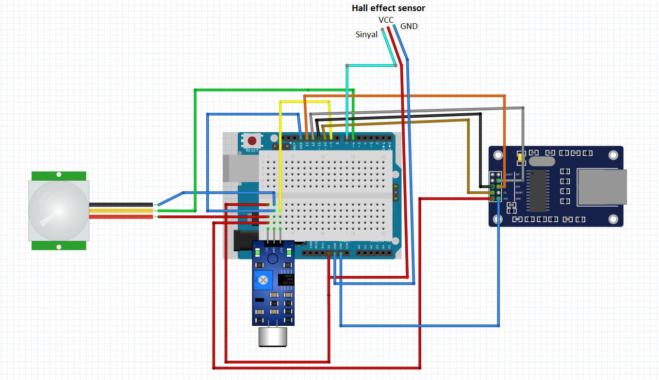

İyi günler beyler 2 gündür uğraşıyorum resimdeki devreyi bağladım devre çalışıyor gel gelelim devreyi paylaşan sitenin önerdiği notify my android uygulaması kapanmış onun yerine pushover uygulamasına adapte etmek için paylaşılan kodları girdim ama bi türlü haberleştiremedim başka programlarada uyarlamaya çalıştım ama olmadı acaba yardım eden olsa çok minettar olurum kodu da aşağıda paylaşıyorum.< Resime gitmek için tıklayın >

Program kodu:
#include <EtherCard.h>
boolean kapidurumu=0;
boolean sonkapidurumu=0;
boolean hareketdurumu=0;
boolean sonhareketdurumu=0;
boolean sesdurumu=0;
boolean sonsesdurumu=0;
const char apihost[]PROGMEM = "api.pushover.net";
static byte mymac[] = { 0x74, 0x69, 0x69, 0x2D, 0x30, 0x31 };
byte Ethernet::buffer[900];
Stash stash;
static byte session;
static void pushOver () {
byte sd = stash.create();
stash.print (F("token=="));
stash.print (F("a11hsttupsxx4unh63gz9sengu2e46"));
stash.print (F("&user="));
stash.print (F("ux2umki993idor6dtuvpnt49oupgo7"));
stash.print (F("&message="));
stash.print (F("Ethercard Pushover Example"));
stash.save();
int stash_size = stash.size();
Stash::prepare(PSTR("POST /1/messages.json HTTP/1.1" "\r\n"
"Host: $F" "\r\n"
"Content-Type: application/x-www-form-urlencoded" "\r\n"
"Content-Length: $D" "\r\n"
"\r\n"
"$H"),
apihost, stash_size, sd);
session = ether.tcpSend();
void setup () {
pinMode(6, INPUT); //HAREKET
pinMode(7, INPUT); //MIKNATIS
pinMode(9, INPUT); //SES
Serial.begin (57600);
Serial.println (F("\nStarting Pushover Example"));
if (ether.begin(sizeof Ethernet::buffer, mymac) == 0)
Serial.println (F("Failed to access Ethernet controller"));
if (!ether.dhcpSetup())
Serial.println (F("DHCP failed"));
ether.printIp("IP: ", ether.myip);
ether.printIp("GW: ", ether.gwip);
ether.printIp("DNS: ", ether.dnsip);
if (!ether.dnsLookup(apihost))
Serial.println(F("DNS lookup failed for the apihost"));
ether.printIp("SRV: ", ether.hisip);
pushOver();
void loop () {
kapidurumu = digitalRead(7);
sesdurumu = digitalRead(9);
hareketdurumu = digitalRead(6);
if (hareketdurumu != sonhareketdurumu) {
if (hareketdurumu == HIGH) {
Serial.println("HAREKET");
stash.print(F("apikey="));
stash.print(F("a11hsttupsxx4unh63gz9sengu2e46"));
stash.print(F("&application="));
stash.print(F("arduino"));
stash.print("&event=");
stash.print("Arduino Guvenlik Sistemi");
stash.print("&description=");
stash.print("Hareket sensoru bir hareket algiladi!");
stash.print("&priority=");
stash.print("0");
stash.save();
// Compose the http POST request, taking the headers below and appending
// previously created stash in the sd holder.
Stash::prepare(PSTR("POST /publicapi/notify HTTP/1.1" "\r\n"
"Host: $F" "\r\n"
"\r\n"
"$H"),
// send the packet - this also releases all stash buffers once done
// Save the session ID so we can watch for it in the main loop.
if (kapidurumu != sonkapidurumu) {
if (kapidurumu == HIGH) {
Serial.println(F("KAPIACIK"));
stash.print(F("&event="));
stash.print(F("Arduino Guvenlik Sistemi"));
stash.print(F("&description="));
stash.print(F("Kapi veya pencere acildi!"));
stash.print(F("&priority="));
stash.print(F("0"));
stash.save();
"Host: $F" "\r\n"
"\r\n"
"$H"),
if (sesdurumu != sonsesdurumu) {
if (sesdurumu == HIGH) {
Serial.println(F("SES"));
stash.print(F("ses algilandi!"));
stash.save();
"Host: $F" "\r\n"
"\r\n"
"$H"),
ether.packetLoop(ether.packetReceive());
const char* reply = ether.tcpReply(session);
if (reply != 0) {
Serial.println(F("Got a response!"));
Serial.println(reply);
sonkapidurumu = kapidurumu;
sonhareketdurumu = hareketdurumu;
sonsesdurumu = sesdurumu;
