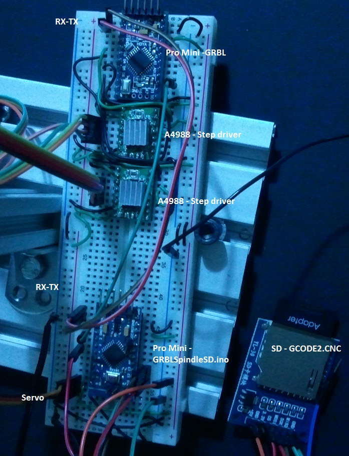

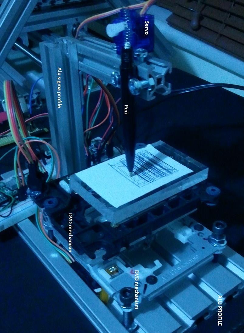

Selam,
Tam dediğiniz gibi oldu :
2 x DVD drive mekaniği
1 x Arduino Pro Mini : Grbl + A4988 stepper driver , gcode'ları alıp işliyor
1 x Arduino Pro Mini : GRBLSpindleSD.ino , SD deki GCODE2.CNC yi okuyup GRBL ye seri port üzerinden yolluyor. GRBL den gelen Spindle komutlarına göre kalemi kaldırıp indiriyor.
1 x mini servo + kalem
Video : T10
GRBLSpindleSD.ino
SD card : MOSI-pin11 MISO-pin12 CLK-pin13 CS-pin4
SpindlePin : pin2
Servo : pin9
#include <Servo.h> ;
#include <SPI.h> ;
#include <SD.h> ;
const int SdSelect = 4 ;
int SpindlePin = 2 ;
int ServoPin = 9 ;
int val ;
int state = LOW ;
Servo myservo ;
void setup()
{ Serial.begin(115200) ;
SD.begin(SdSelect) ;
pinMode(SpindlePin,INPUT) ;
myservo.attach(ServoPin) ;
attachInterrupt(0,rising,RISING) ; } // PIN 2 yükselirse ---> rising()
void loop()
{ File dataFile = SD.open("GCODE2.CNC");
if (dataFile) { while (dataFile.available()) {
Serial.write(dataFile.read());
delay(10) ; }
dataFile.close();
Serial.write('\r');
Serial.write('\n'); }
delay(10000) ; }
void rising()
{ attachInterrupt(0, falling , FALLING); // PIN 2 düşerse ---> falling()
myservo.write(100);
state = !state; }
void falling()
{ attachInterrupt(0, rising , RISING); // PIN 2 yükselirse ---> rising()
myservo.write(130);
state = !state; }

Hocam çok güzel yapmışsın,
Neden iki arduino kullandınız anlamadım. Hızımı yetmiyor?
