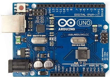

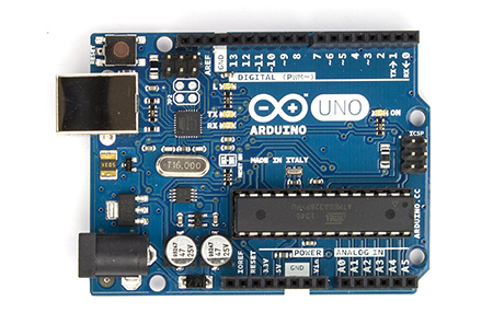

Kardeşimle beraber arduinoya başlamak için aliexpress ten yada dealxtreme den klon arduino uno almayı düşünüyoruz
bu linkteki
http://www.aliexpress.com/item/Free-shipping-high-quality-UNO-R3-MEGA328P-CH340G-for-Arduino-Compatible-without-USB-CABLE/32353672215.html?spm=2114.01010208.3.8.JtROZP&ws_ab_test=searchweb201556_10,searchweb201602_2_10017_10005_10006_10034_10021_507_10022_10020_10018_10019,searchweb201603_6&btsid=ffdc733e-07ff-4c08-84f0-b64289b8a6d8
arduino yu almayı düşünüyorum fakat klon mu çakmamı emin değilim 2.5 dolar fazla ucuz gibi göründü alınır mı bu arduino
bu arduinoyla arasındaki fark nehttp://www.aliexpress.com/item/Free-shipping-high-quality-UNO-R3-MEGA328P-CH340-CH340G-for-Arduino-UNO-R3-USB-CABLE/32353698284.html?spm=2114.10010108.1000013.5.ypUUtF
Yapmak istediklerimiz arasında rc araba var arduino uno uygun olur mu başka tavsiyeleriniz varsa bekliyorum şimdiden teşekkürler
Klon ancak orjinalle arasında kısa vadede sıkıntı çıkmıyor uzun vadede kullanılan komponentler kalitesiz olunca kondansatör patlaması filan yaşanabilme olasılığı var hiç yaşayanı görmedim ama bu ihtimali göz önüne alarak orjinal almaya değmez 10 kat fiyat farkı var al geç her şeyi yaparsın bununla

Birinde Atmega382P model MCU dip soketle bulunuyor diğerinde SMD(üstteki). Aynı fiyat olmaları durumunda alttaki daha sağlıklıdır. Hem bozulursa değiştirirsiniz. Hem de ileride proje yaparsanız sökme imkanınız olur.
