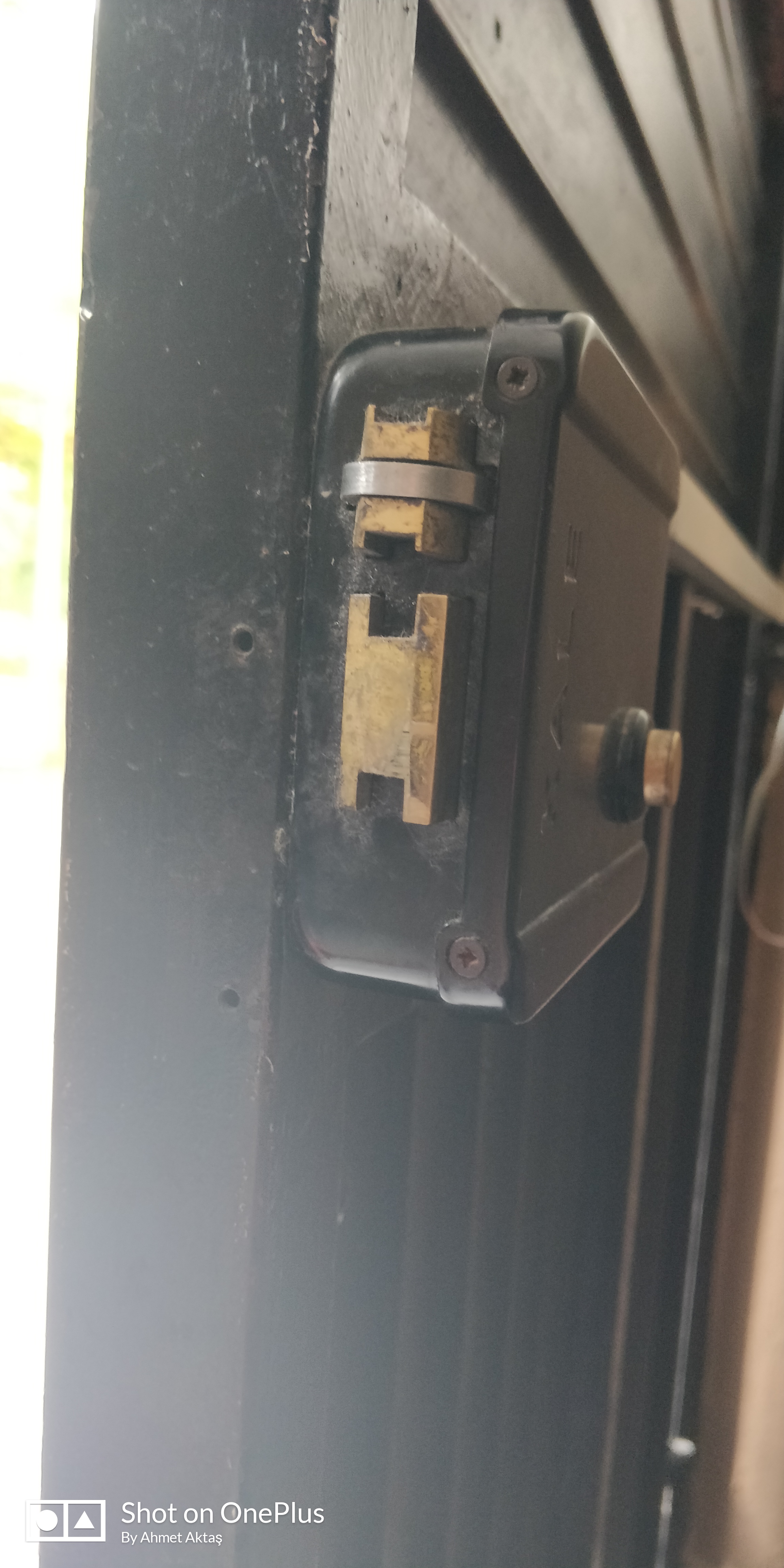

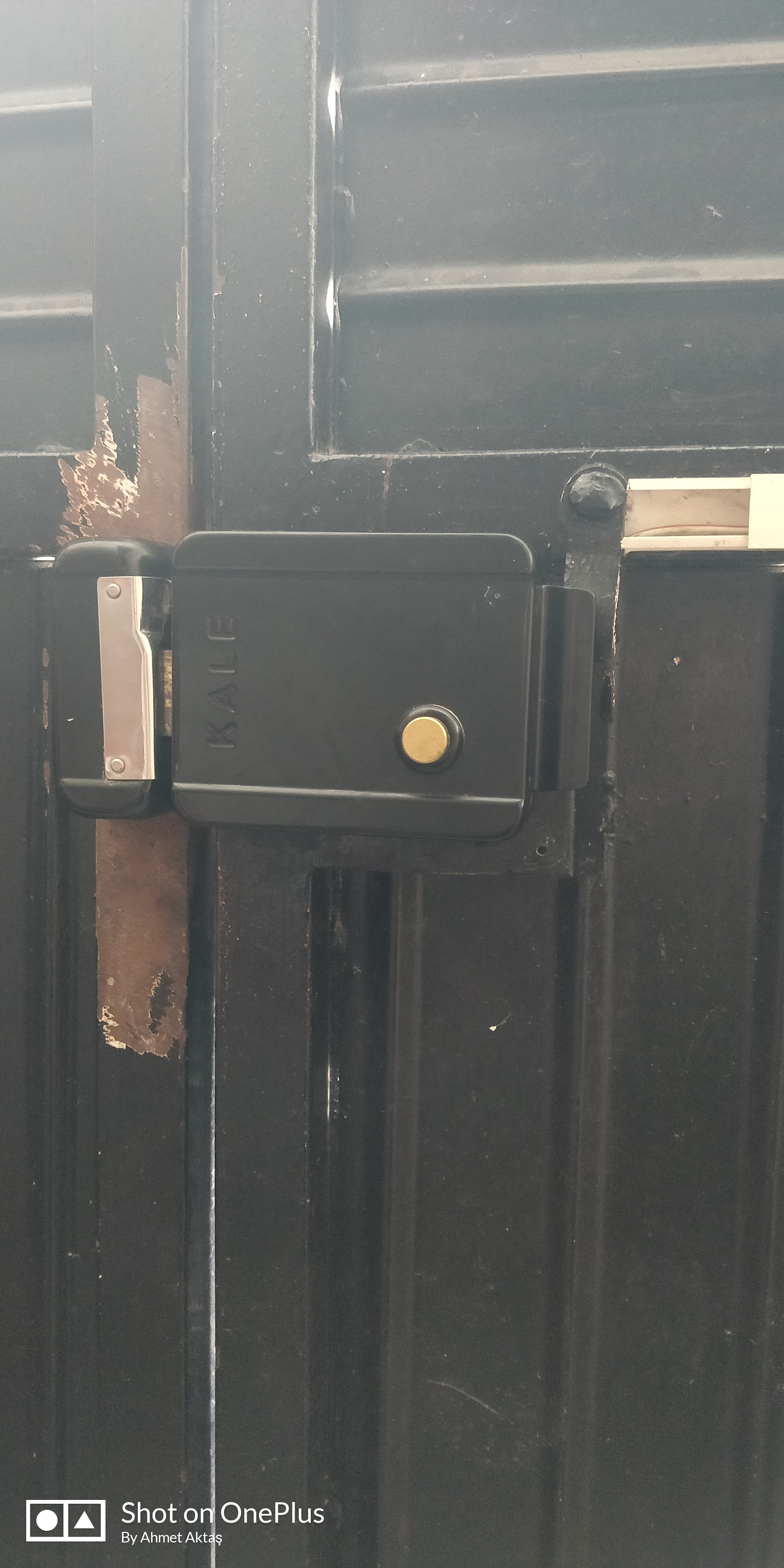

Selam arkadaşlar. Dış kapımda ki kapı otomatiğini NFC sistemi ile açmak istiyorum Arduino ile elimdeki sistemi çok değiştirmeden yapabilir miyim. Hangi malzemeler gereklidir, astarı yüzünden pahalıya gelir mi
Üye Ol Şimdi Değil
5 yıl (6043 mesaj)
arduino nfc okuyucular çok pahalı değiller.(13-15 tl'den başlıyor.) transistörlü bir sürücü devresiyle, mevcut kapı otomatiğini kontrol edebilirsin. tek sakınca, profesyonel bir sistem kadar güvenilir olmayacak ama, sıradan tehditlere karşı yeterli olacaktır.

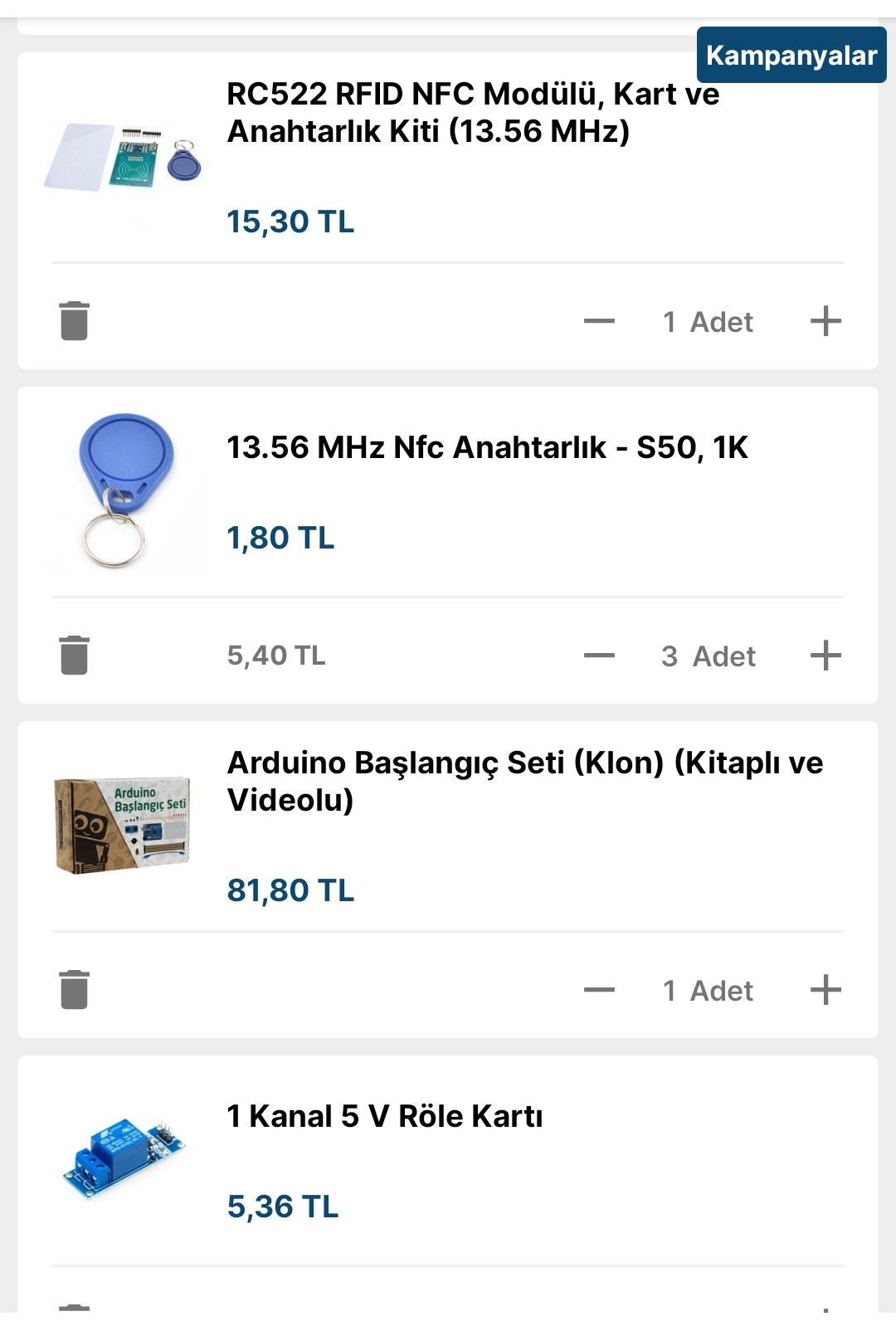

5 yıl (68 mesaj)
Bu malzemeler yeterli olur mu acaba
5 yıl (6043 mesaj)
başka arduino çalışması yapmayacaksan, başlangıç seti gereksiz kaçar. tek bir klon arduino yeterli gelir.
