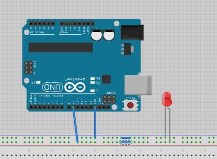

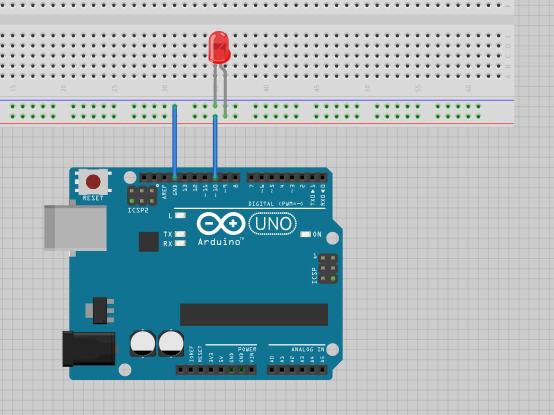

Öncelikle her mikroişlemciye girişte olduğu gibi klasik bir giriş ile yani led flaşör ile giriş yapalım.
Launchpad 10.pinini çıkış olarak aldım ve oraya bir led bağladım. Dileyen ledin önüne direnç de koyabilir.
İsteğimiz şu olacak, led 1 saniye yanacak ve 1 saniye sönecek. Kodlar ve şeması;
void setup() {
// Pinler Çıkış olarak belirleniyor
pinMode(10, OUTPUT); // MAVI LED
void loop() {
digitalWrite(10, HIGH); // LED yanik
delay(500); // 500mS bekle
digitalWrite(10, LOW); // LED sonuk
delay(500); // 500ms bekle

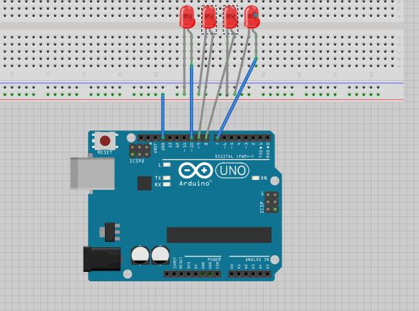

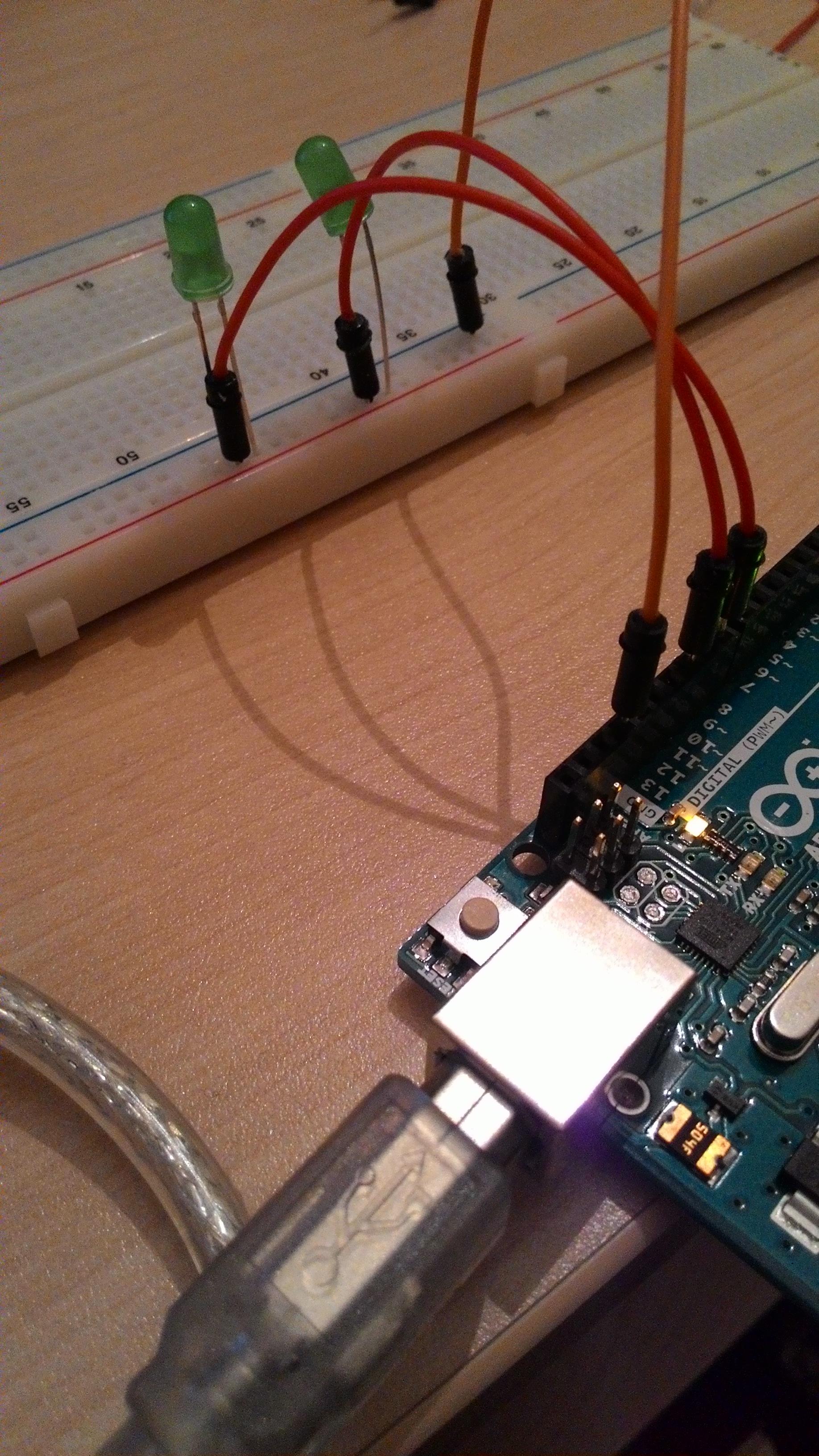

Biraz daha görsel tabiri caizse cix birşey yapalım :) . 4 adet ledi yanyana sırayla yakalım ve 4'ü aynı anda yanmadan hiçbiri sönmesin. Kodlar :
int led1=7;
int led2=8;
int led3=9;
int led4=10;
void setup()
pinMode(led1, OUTPUT); //7.pin led1
pinMode(led2,OUTPUT); //8.pin led2
pinMode(led3,OUTPUT); //9.pin led3
pinMode(led4,OUTPUT); //10.pin led4
int i;
void loop() {
for(i=0;i<=1;i++)
digitalWrite(led1,HIGH); //1.ledi yak
delay(250); // 0.25 saniye bekle
digitalWrite(led2,HIGH); //2.ledi de yak
digitalWrite(led3,HIGH); // 3.ledi de yak
digitalWrite(led4,HIGH); // 4.ledi de yak
for(i=0;i<=1;i++)
digitalWrite(led1,LOW); //1.ledi söndür
delay(250); //0.25 saniye bekle
digitalWrite(led2,LOW); //2.ledi de söndür
digitalWrite(led3,LOW); //3.ledi de söndür
digitalWrite(led4,LOW); //4.ledi de söndür

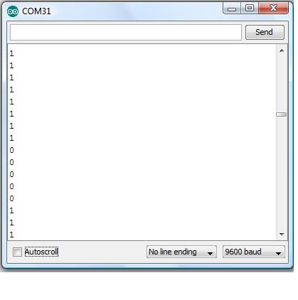

Arduino, PC ile seri haberleşme yapabilme özelliğine sahip bir mikroişlemci. Arduino programının üst menüsünde bulunan Tools kısmından Serial Monitor yazan yere tıklarsak seri haberleşmeyi gösterecek olan pencereyi görebiliriz. Elbette ki bu seri haberleşmeyi kullanmamız için gereken bir komutumuz olacak.Bir kez kullanacağımız için bu komutu void setup() içerisinde kullanıcaz.
Serial.begin(9600);
Şemamızdaki devreyi kurduktan sonra aşağıdaki komutları yükleyebiliriz artık mikroişlemcimize.
int buton = 2; // 2.pini isimlendirdik
void setup() {
Serial.begin(9600); //9600 baud hızında seri haberleşme için
pinMode(buton, INPUT_PULLUP); // 2.pinin giriş olduğunu belirttik
void loop() {
int butondurumu = digitalRead(buton); //buton durum adında integer bir değeri programa okuttuk ve bunu da butonun durumu olarak belirledik (1 ya da 0)
Serial.println(butondurumu); // Seri Haberleşme ile butonun durumu ekrana yansıtılıyor.
delay(20); // değer okunurken 2 değer arasında ki süre ms.
INPUT_PULLUP komutunu kullandım çünkü sadece INPUT komutunu kullandığımda buton değerleri saçmaladı biraz. INPUT_PULLUP komutunu kullandığımda sonuçlarım daha sağlıklı oldu.
Mikroişlemcilerin tipine göre butonların okunması farklılık gösterebiliyor. Arduino'da butona bastığımızda "0", basılmadığında "1" sonucunu alıyoruz.
Seri haberleşme özelliği sayesinde butonun durumunu ekranda görebiliyoruz. 0 ise basılı , 1 ise basılı değil.

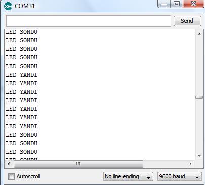

Küçük bir uygulama yapalım şimdi. Bir portu input, başka bir portu output olarak kullanalım. Çıkışa led bağlayalım,butona bastığımızda led yansın diğer koşulda da sönük halde kalsın. Devremizi aşağıdaki gibi bağlayalım.
2.pine buton, 4.pine de led bağladık.Komutlar :
int buton = 2; //buton'a 2 sayısı atandı
void setup() {
Serial.begin(9600); //Seri Haberleşme Kodu
pinMode(buton, INPUT_PULLUP); //2.pin giriş oldu
pinMode(4, OUTPUT); //4.pin çıkış oldu
void loop() {
int butondurumu = digitalRead(buton); // butondan okunan sonuç butondurumuna atandı
delay(20);
if (butondurumu == 0)
{ digitalWrite (4, HIGH);
Serial.println("LED YANDI");} //buton basılıysa led yanık halde // ve ekrana yansıtılıyor
else
{digitalWrite (4, LOW);
Serial.println("LED SONDU");} //buton basılı değilse led sönük halde ve ekrana yansıtılıyor

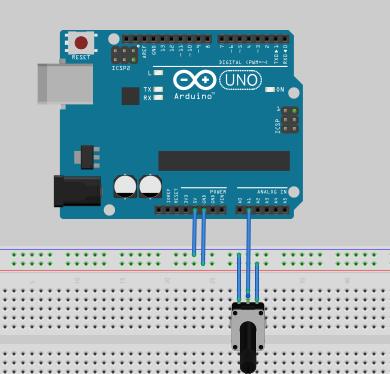

Hayatta herşeyin "1" ve "0" lardan oluşmadığından bahsetmiştik.Hayat analog değerlerle kaynıyor :D. Bu yazımda bunu daha iyi anlıcaz. Maksimum 5V'a kadar ölçüm yapabilen bir voltmetre yapıcaz.

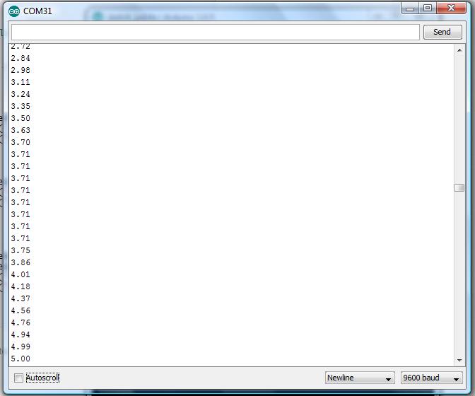

Arduino analog girişleri 10bitliktir. 2^10= 1024 matematiksel hesabından, okunan her analog değer 1024 örneğe ayrılır.Bu ayrılan örneklere göre de okunma işlemi yapılır yani her değer 0-1023 değerleri ve bu değerler arasında ki en yakın tamsayı değerine atanır. Aslında daha önce bahsetmem gerekiyordu (Analog çıkışlarda) bu ADC olayından , geç kaldığım için özür dilerim.
Bizim analog gerilim değerimiz maksimum 5V olacak. Bu 5V'luk değer 0-1023 değerleri arasında atanacak. Bu, seri haberleşme portunu kullanıp değer okurken küçük bir matematiksel formüle ihtiyacımız olacağını gösteriyor bize.
Öncelikle potansiyometrenin bir ucu 5V'ta, bir ucu toprakta, orta ucu da A1 pininde olmak üzere şekildeki gibi devremizi bağlıyoruz.Analog girişi üzerinde Analog yazan pinlerden yapıyoruz.
void setup ()
{ Serial.begin(9600);} //9600 baud hızında seri haberleşme komutu
void loop () {
int analogdeger = analogRead(A1); //A1'den okunan analog değerleri atadık
float gerilim = analogdeger * (5.0 / 1023.0); // Bu kısmı aşağıda açıklıcam
Serial.println(gerilim); //Ekranda gerilim değerini gösteriyoruz.
delay(50); //2 ölçüm arasında geçen zaman dilimi (ms)
A1 pininden okunan değerler 0 ile 1023 arasında değişen değerler olacak. Temel Ölçme dersinde öğrendiğimiz analog ölçüm formülünü bu kısımda kullandık, kullandık ki seri haberleşme sayesinde ekrana yazdıracağımız değer volt biriminde olsun.
Gerilim = Okunan Skala Değeri x ( Maksimum Okunabilen Değer / Maksimum Skala )

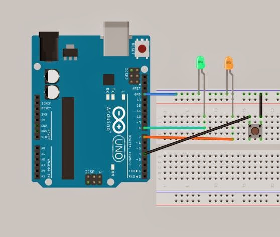

Butonların öneminden daha önceki yazımda bahsetmiştim. Burada da yine bir öncekine benzer bir uygulama yapacağız. Bu uygulamanın yapılış amacını aslında 7 segment display uygulamalarına giriş için yaptığımızı düşünebiliriz.
Kısaca uygulamadan söz etmek gerekirse amacımız burda 1 sayısal giriş ile 2 sayısal çıkışı yönetmek olacak. Butona her bastığımızda çıkışın yeri değişecek. Yani çıkış olarak kullandığımız yeşil ve turuncu ledleri sırayla butona basarak yanmasını sağlayacağız.

int led1=8;  //yeşil led
int led2=7; //turuncu led
int buton=4;
int ledsirasi=0; //modunu alacağımız sayi
void setup () {
pinMode(led1,OUTPUT);
pinMode(buton,INPUT_PULLUP);}
void loop () {
int butondurumu=digitalRead(buton);
if (butondurumu==0)
{ledsirasi=ledsirasi+1;}
if (ledsirasi%2==0)
{digitalWrite(led1,HIGH);
digitalWrite(led2,LOW);}
else
{digitalWrite(led2,HIGH);
digitalWrite(led1,LOW);}
delay(100);
Programda çıkışları seçmeyi (aslında 1 olanı seçmeyi) mod2ye bağlı olarak ledsirasi integer değerine göre seçtim. ledsirasi 0'dan başlamak üzere her butona basıldığında 1 artacak ve mod2ye göre de ya "1" ya da "0" olacak. Buna göre de ya yeşil led ya da kırmızı led in yanması sağlanmış olacak.

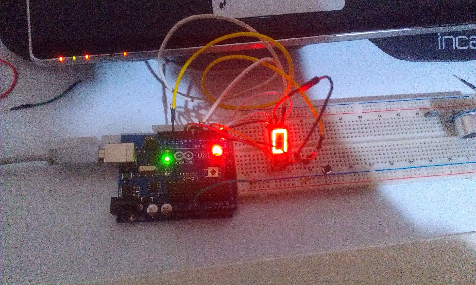

Bir önceki yazımda ledleri buton yardımıyla sırasıyla yakmıştık. Bu yazımda ise 7 segment gösterge (display) kullanarak 0-9 sayıcı yapacağız. Ama önce 7 segment display hakkında biraz bilgi edinmeliyiz.

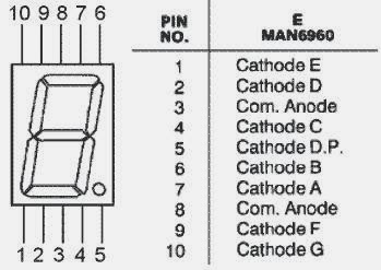

Displaylerin bir çok çeşiti bulunmakta (ortak anot,ortak katot, 7seg,14 seg, 16 seg vs.). Biz projemizde 7 segmentli ortak katot display kullanacağız.
Display 8 adet ledden oluşmakta. Bunlardan 7 tanesini istediğimiz rakamları göstermek için kullanacağız. Bu yüzden de hangi ledi hangi harfle adlandırdığımızı programlamanın ve sayıcının sağlığı açısından iyi öğrenmemiz gerekiyor. Sağdaki resim hangi ledin hangi harf ile standardize edildiğini gösteriyor. Bu isimler standarttır tabi siz kendi istediğiniz gibi adlandırabilirsiniz fakat şimdiki proje için standarda uyacağız.
Elimizde bulunan katot displayin hangi pininin hangi ledi yaktığı yandaki resim göstermekte. A ledini yakmak için örneğin 7 numaralı display pinine gerilim vermeliyiz. Tabii ki 5 voltu aşmamak ve 8.,3. pinlerin toprağa bağlı olması şartı ile.
Herhangi bir lede gerilim uygulamadaki direnç bağlama kuralımızı burda da işleyebiliriz o yüzden pinlere direkt 9v veya benzeri gerilimleri uygulamayın :) .
Projemize gelince, yanmasını istediğimiz ledleri teker teker Arduino'muzdaki belirlediğimiz pinlere takıyoruz. Kusura bakmayın fritzingde devre biraz karışık çıktı fakat eminim ki kodlara bakarak zaten devreyi kendiniz de kurabilirsiniz rahatlıkla.
Devrede bir önceki yazıda yaptığımız uygulamaya benzer olacak sadece daha gösterişli ve daha anlamlı daha işe yarar bir proje olacak. Geliştirilerek skorboard yapılabilir bu proje ile.
Butona her bastığımızda sırasıyla istediğimiz sayılar yanmaya başlayacak. Örneğin, 1 sayısı için B ve C ledlerine bağlı pinler 1, diğerleri 0 olacak. Peki bunu nasıl yapacağız.
Kodlarımızda "sayi" isimli bir integer değer gireceğiz ve 0'da itibaren her döngüde 1 artacak. Bu integer değerin 10 ile bölümünden kalan sayıyı displayde göstereceğiz. Yani "%10" ifadesini kullanacağız. Kodlarımız;

Devremizin Resmi;
