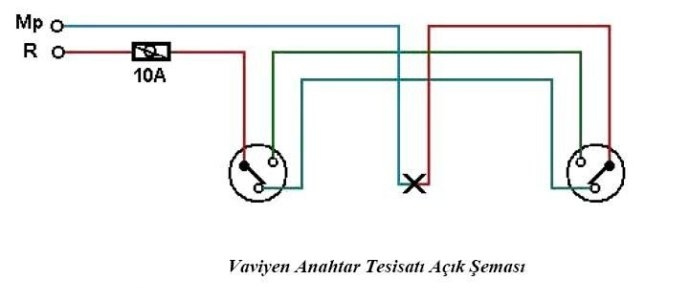

bunun sağlayacak 2 yöntem var ama ikisi de tam bir kontrol sağlamıyor. birincisi lamba ve rölenin kontak uçlarını paralel bağlamaktır ama anahtar kapalı olduğunda, röle kontrolünün bir anlamı kalmıyor. diğer ise vaviyen bağlantıdır ki röle kontakları vaviyen anahtar işlevi görebilir. buradaki sorun röle kontaklarının konumunun, diğer vaviyen anahtara bağlı olmasıdır. normalde röle enerjisini kestiğinde lamba sönerken, burada vaviyen anahtarın konumuna göre tam aksi bir etki yaratır. yani bunu kullanırsan, rölenin sürekli çalışır halde kalması gerekir. bu da dikkatli olunmazsa, enerji kaybına yol açar.
