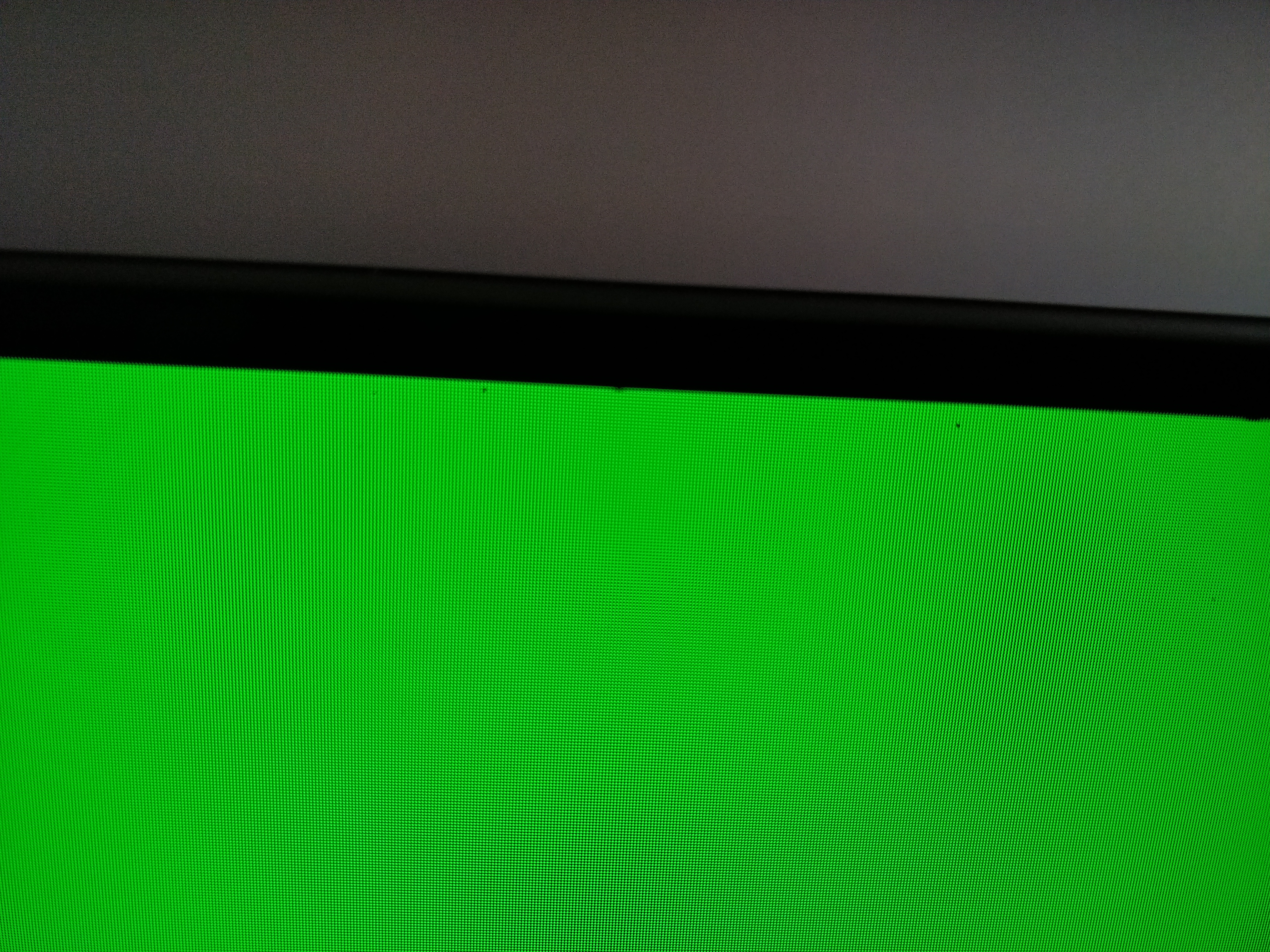

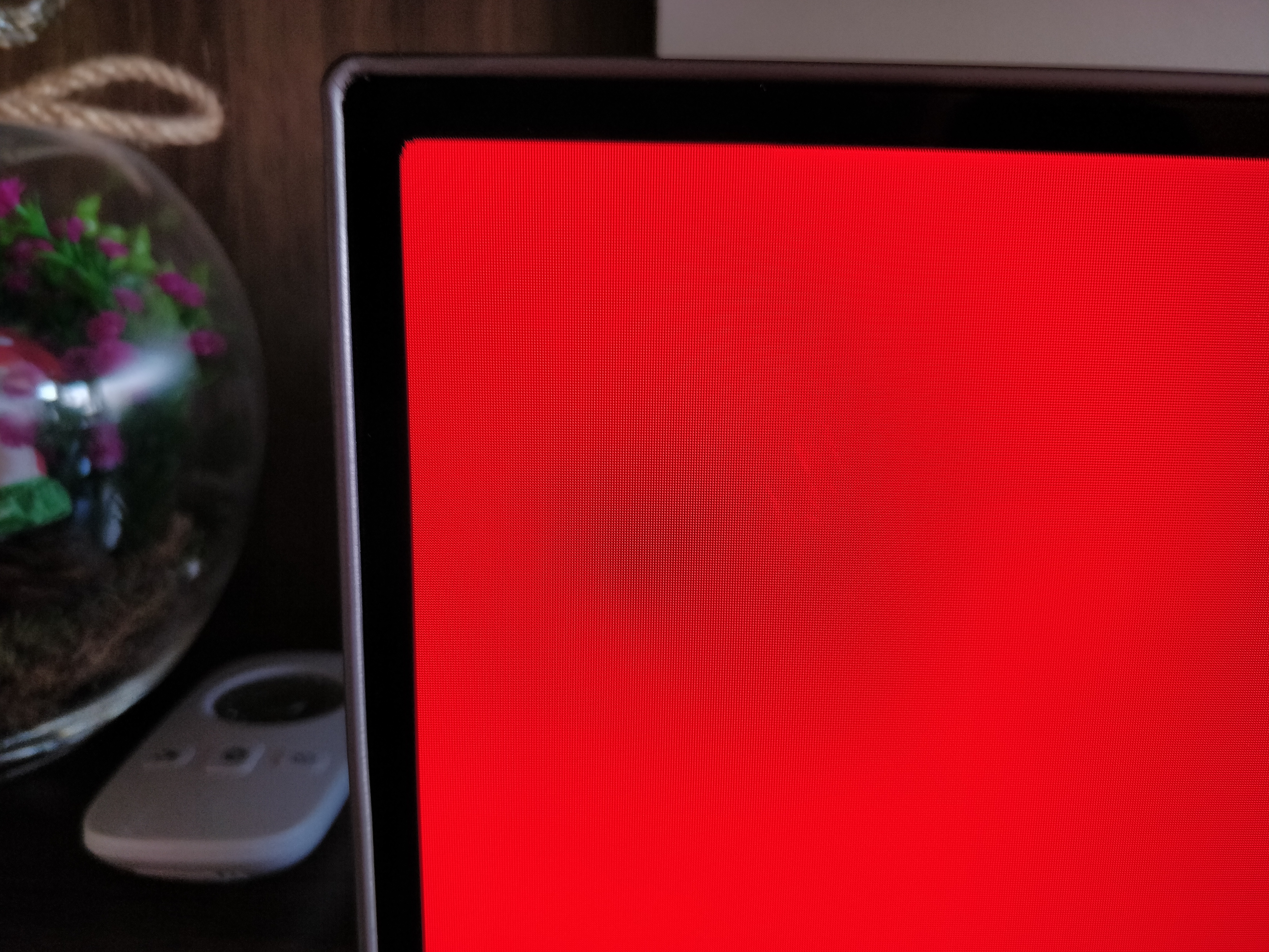

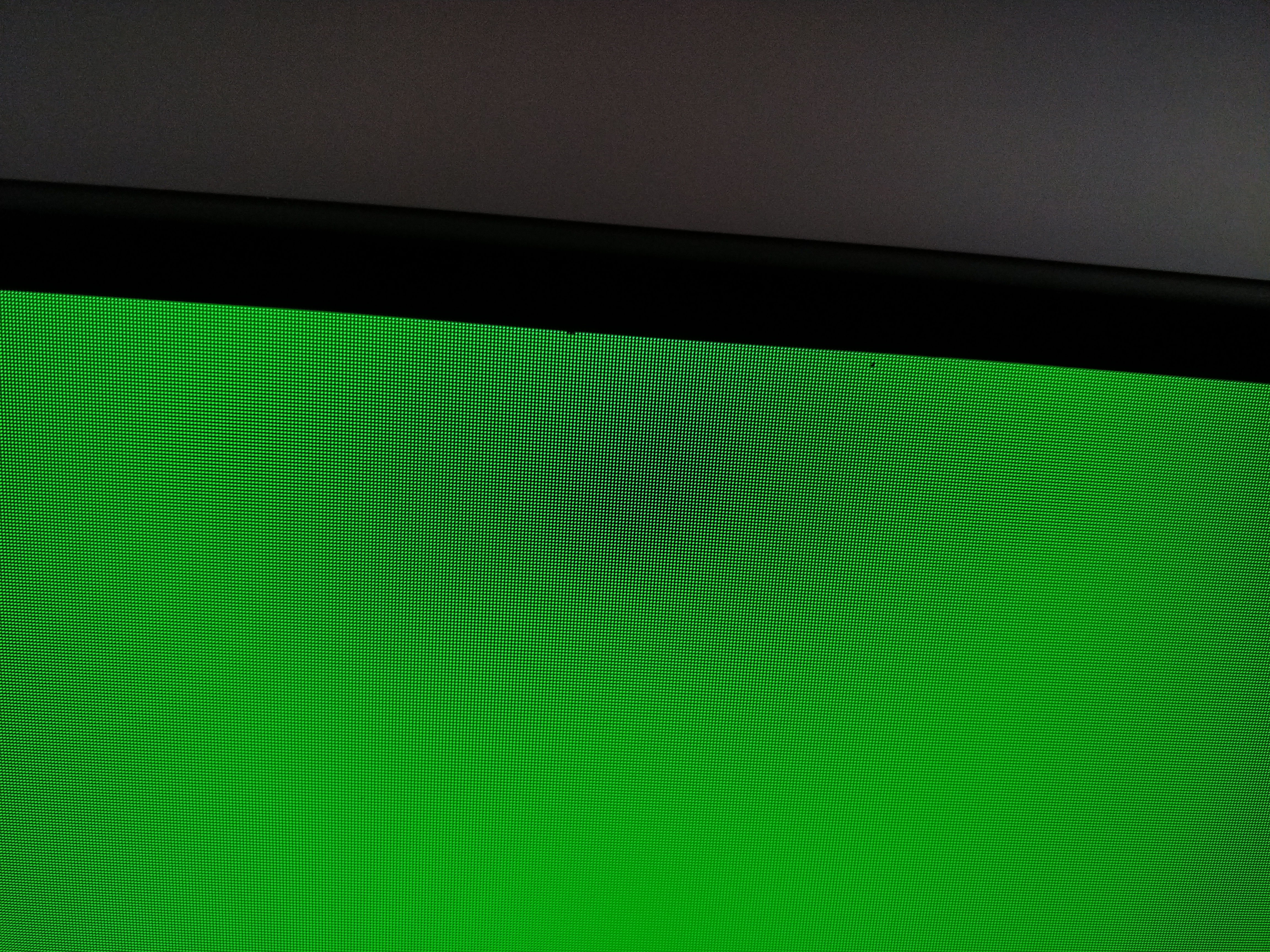

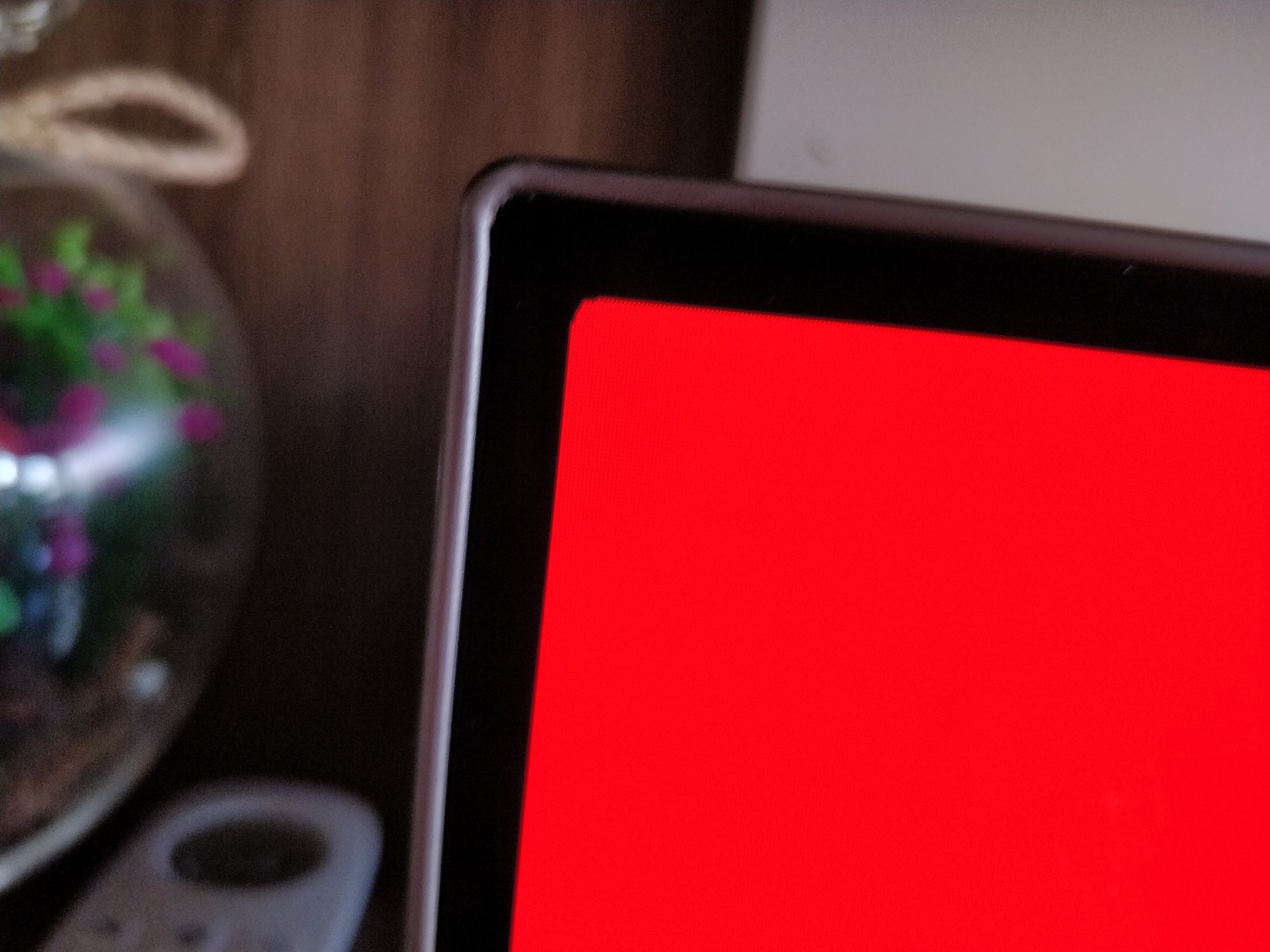

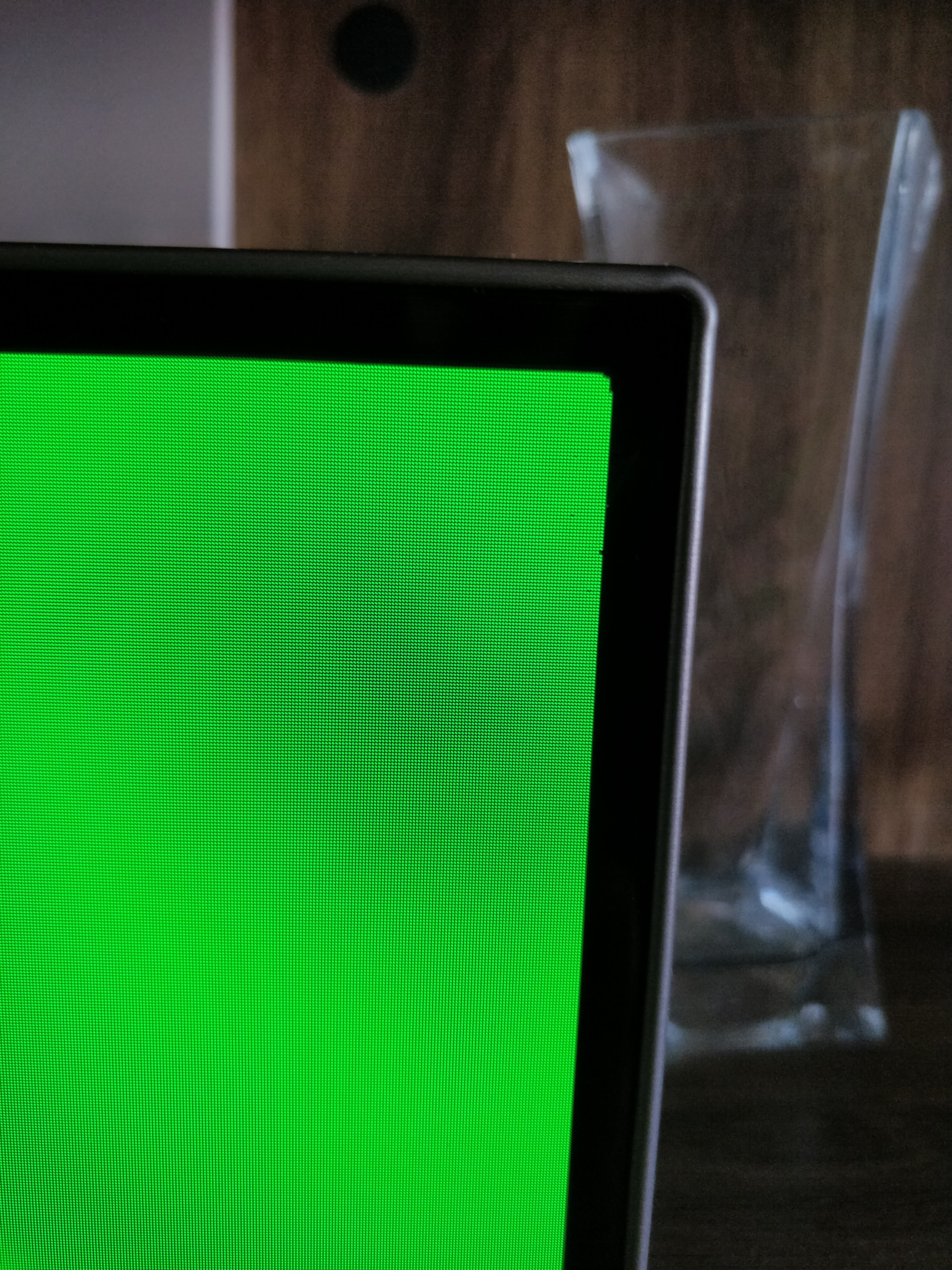

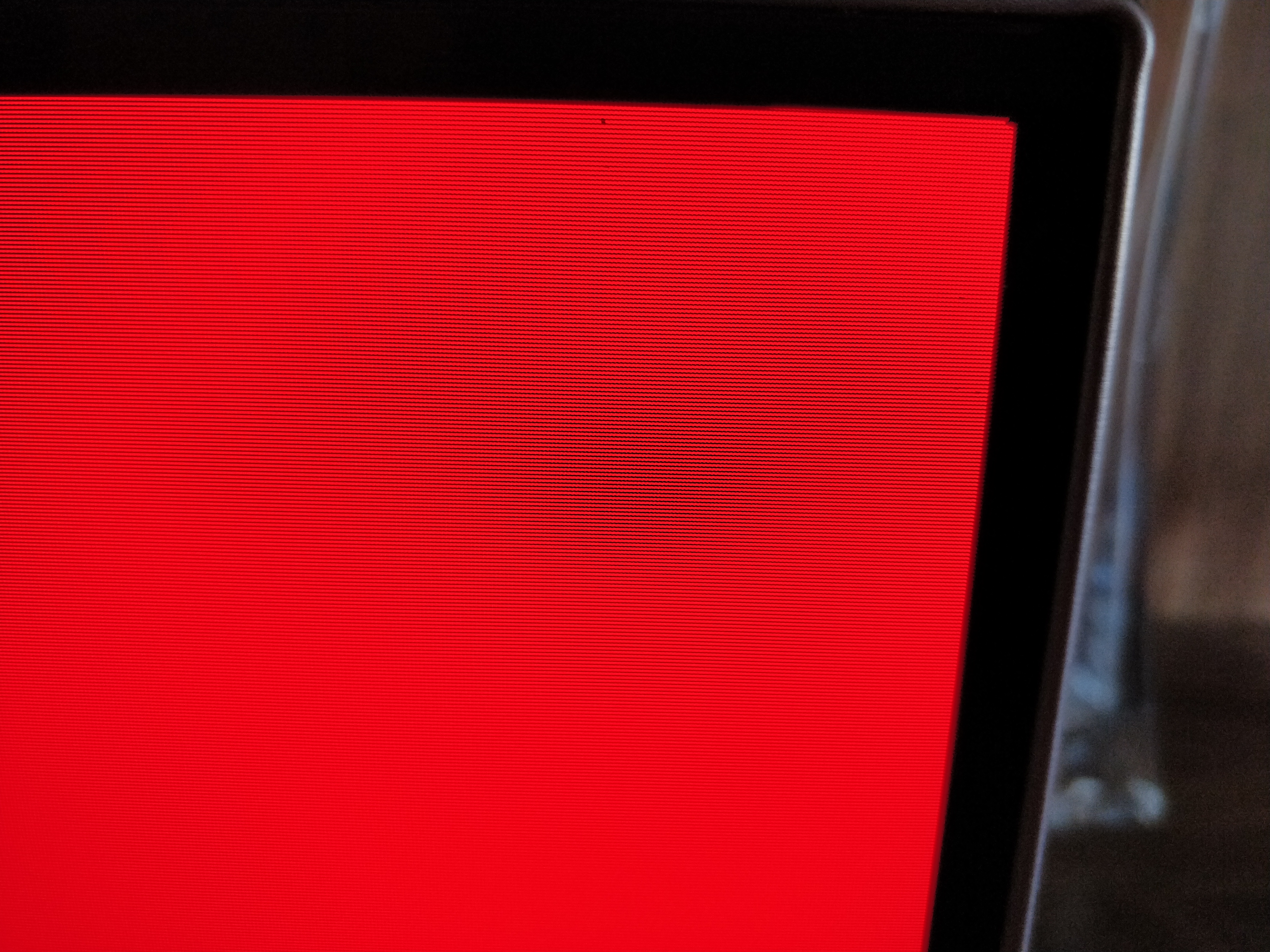

ürünü kurdular 2 tane yeşil 3 tane kırmızı renkte gördüğüm toplam 5 adet ölü pixel var , yalnız sağ üst tarafta 3 tane daha vardı kendi kendine geçti böyle bir durum var normal mi?
haber verdim servis gelip bakacak

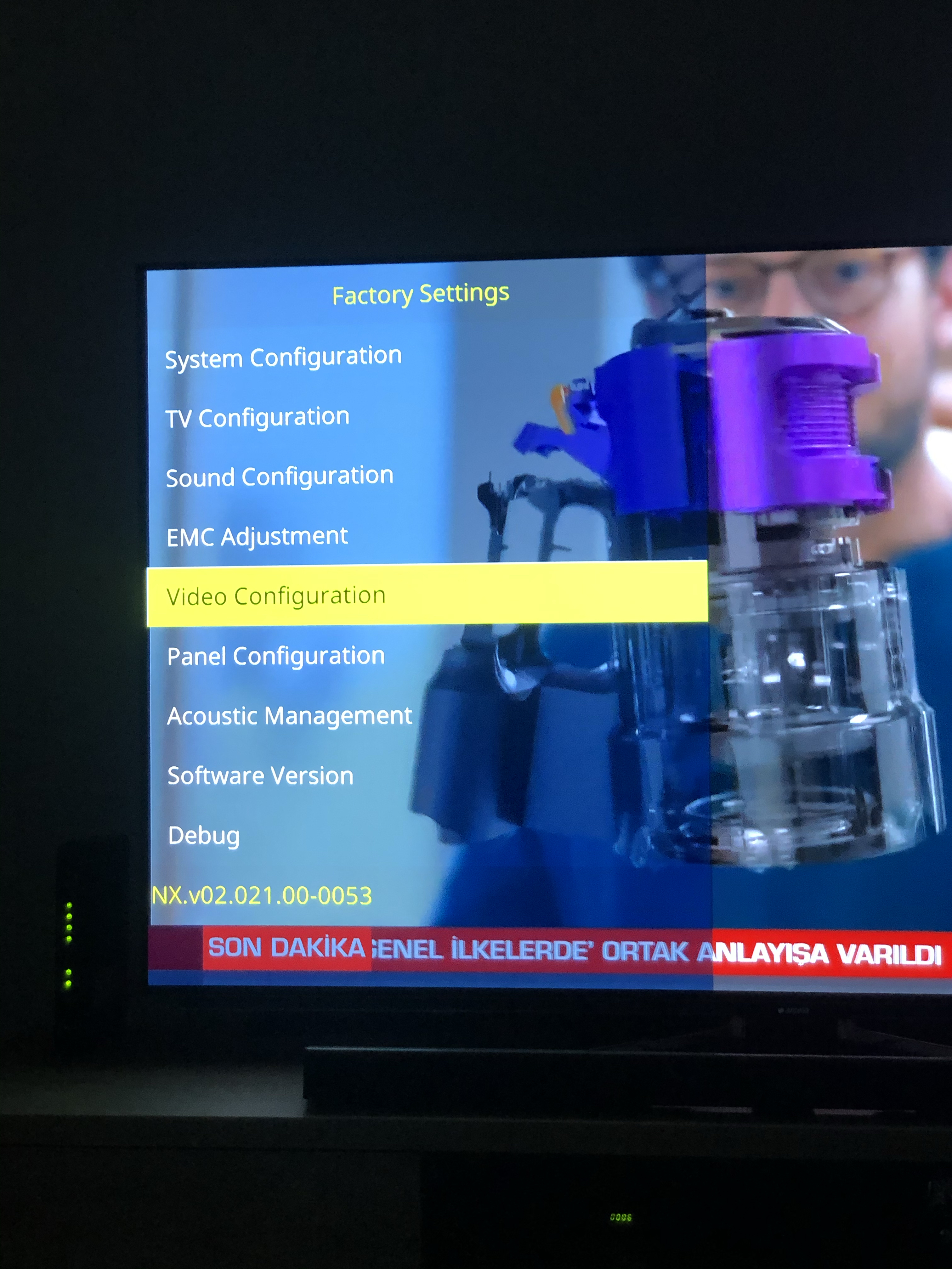

Source tuşuna basıp 3196 yı tuşlayın, gelen menülerden giriş için 2356 ile giriş yapıyorsunuz, oraları kurcalayan test menüsünü görürsünüz, eve geçince girip resim atabilirim
Bu mesajda bahsedilenler: @hanıncipsi
2356 yazınca burası geliyor hocam test bulamadım ben
tamamdır hocam videonun üstüne gelip o tuşu tuşlamak lazımmış

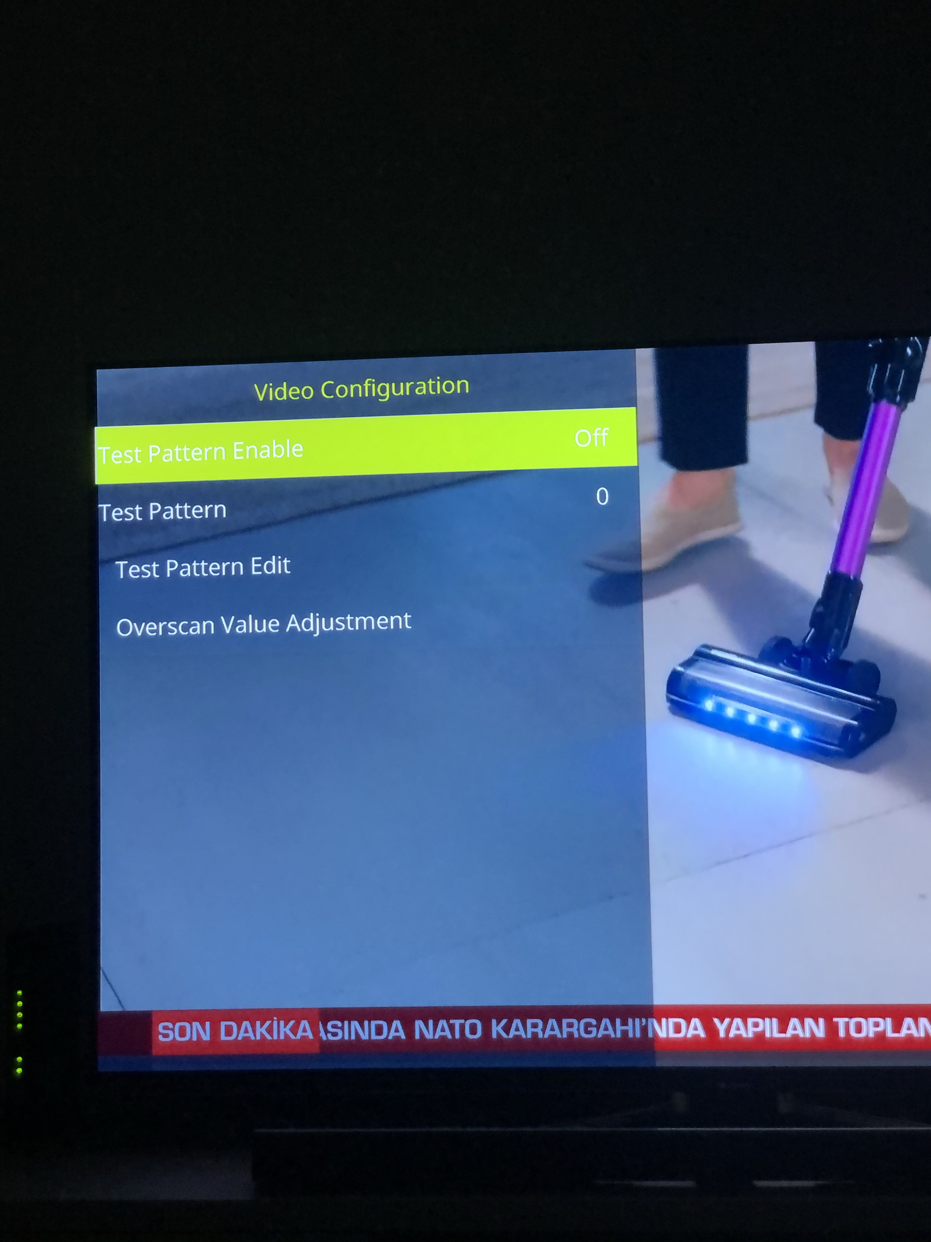

Selamlar,
Servis menüsü sonrası video configuration
Sonrasında testi yapabilirsiniz
Test fotolarını paylaşırsanız seviniriz
< Bu mesaj bu kişi tarafından değiştirildi caglarr1905 -- 1 Ekim 2020; 18:45:21 >
Hocam fotoları biraz yakınlaştirmak gerekiyor.

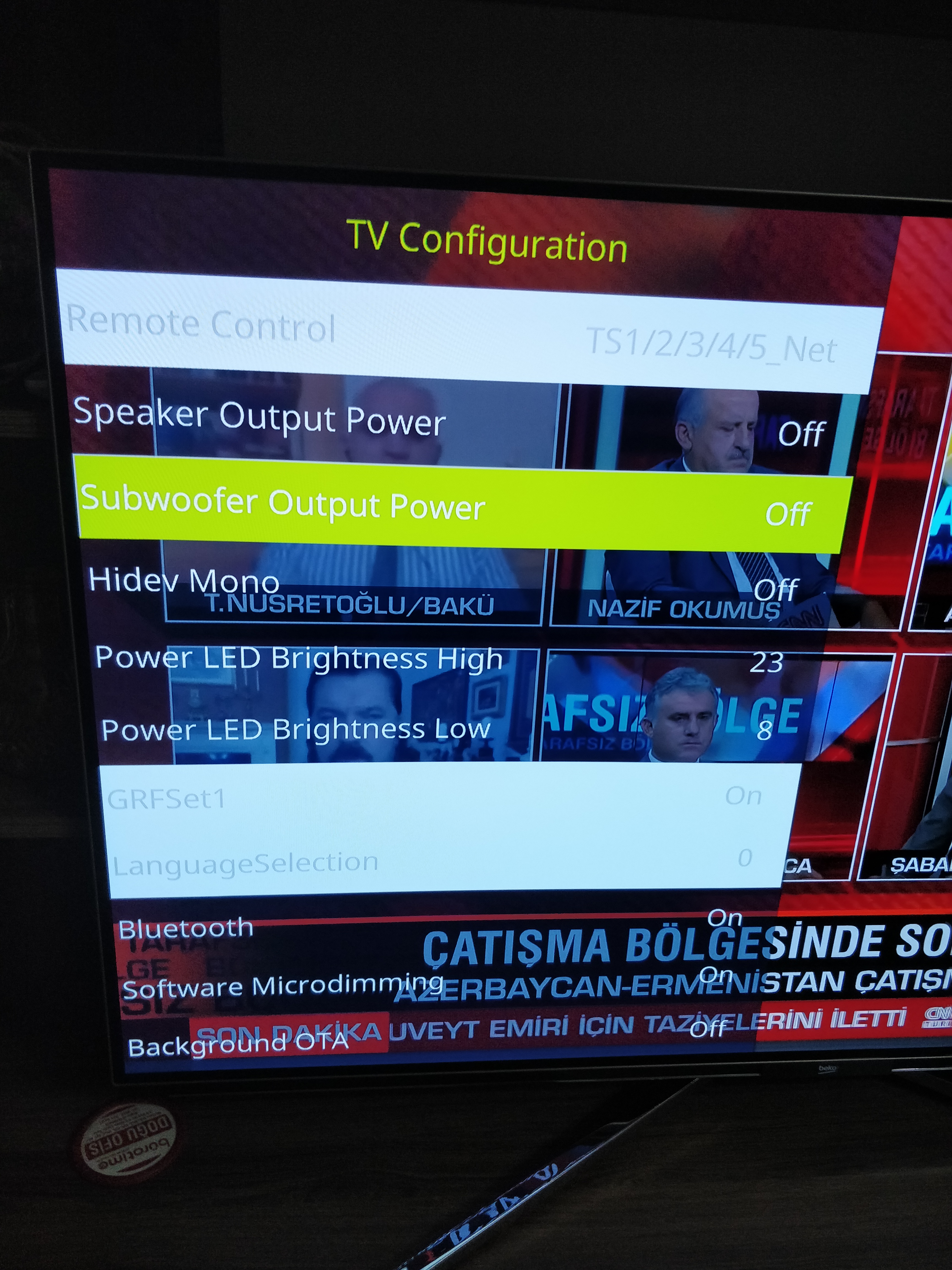

Hocam servis menüsündeki panel configuration kısmındaki değerleri atarmısın bir zahmet panel kaç saat açık kalmış benim iade etme nedenlerinden biri panelin çok uzun süre açık kalması idi
Evet baya var, değişim yada iade talep edin bence
Hocam hangi değerleri bulamadım tamEdit: oha hocam 4000 dakika diyor bunun 1200 dakikası biz olsak 2 günde gerisi peki

Orijinalden alıntı: hanıncipsi
Seninki normal benimki 38.000(min) yazıyordu iade ettim 6 gün 151 saat çalışmış demek bu yüzden iade ettim ama görüntüsünü diğer aldığım Samsung ta bulamıyorum ne yalan söyleyim
Hocam o zaman benimki test süresi o zamanSizinki çok fazlaymış
