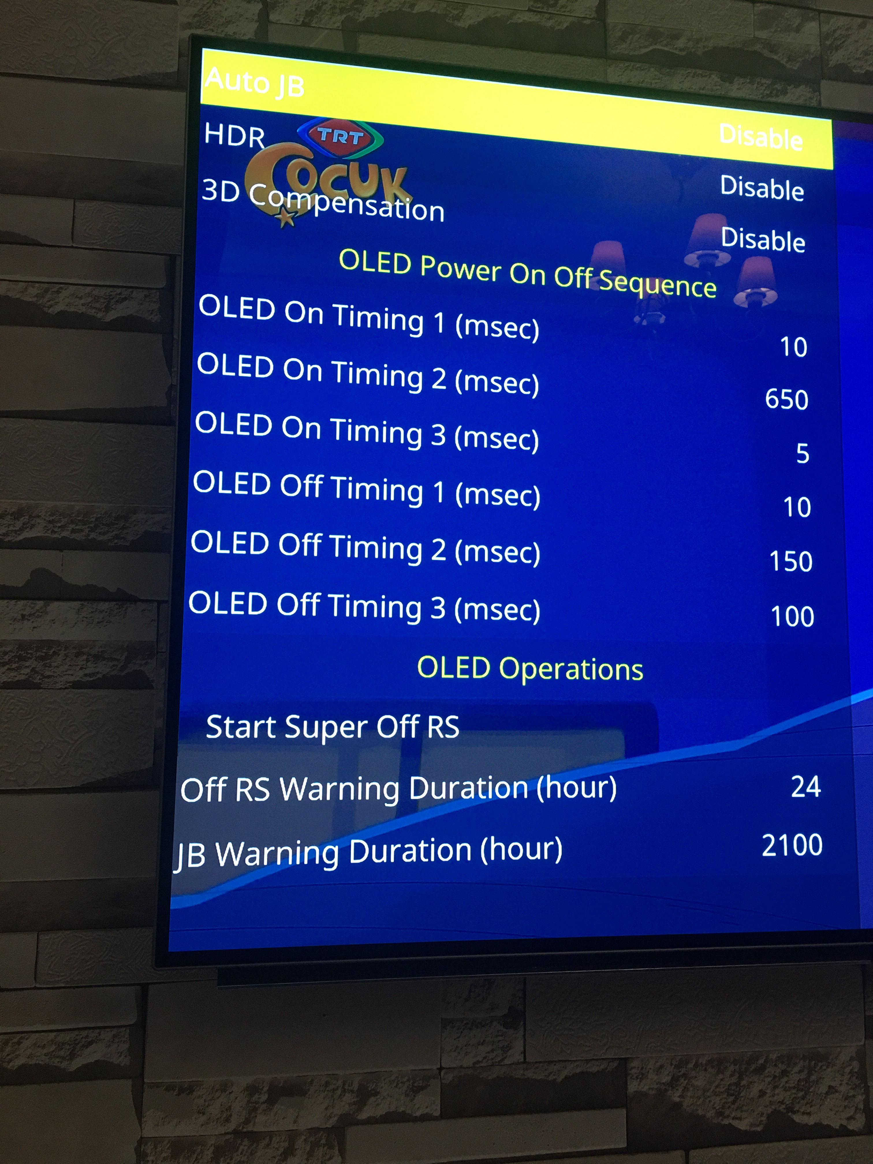

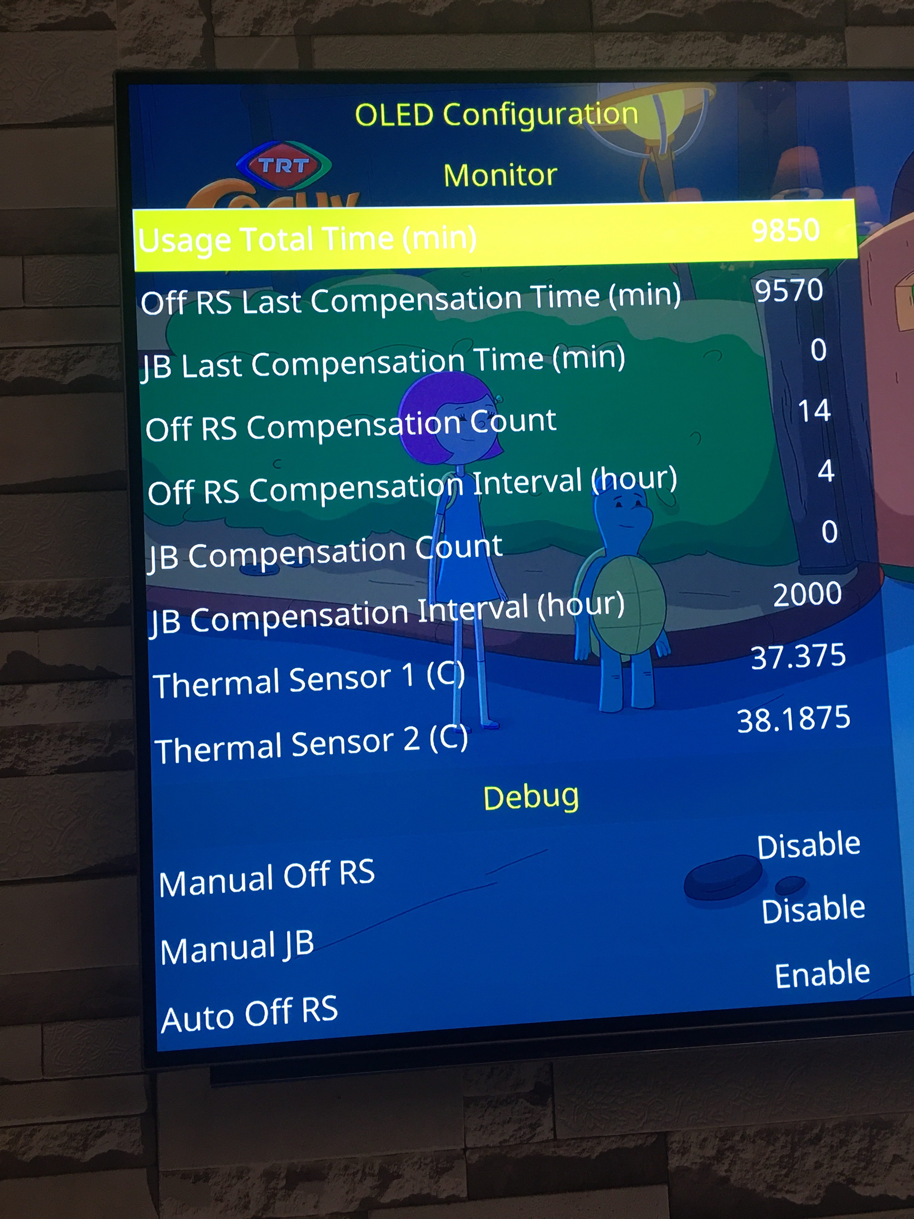

Arkadaşlar bende bu tv yi alarak aranıza katıldım bir şey öğrenmek istiyorum teşhir falan diye işkillendim biraz pimpirikliyim iki şeyi merak ediyorum birincisi ne kadar açık kalmış yani panel kullanım süresini öğrenmek ikincisi servis menüsüne ulaşmak için kaynak tuşu 3196 tuşladım menü açılıyor ama sonrasında 2356 ya basıyorum herhangi bir menü açılmıyor lütfen yardımcı olun
İyi günlerde kullanın, 2356dan sonra ok tuşuna basarsanız menüye girer
Teşekkür ederim hallettim orasını şimd öğrenmek istediğim ekran açık kalma süresi
Bu mesajda bahsedilenler: @caglarr1905
Oled configuration du sanırım menünğn adı, o menünün altında vardı
Bu mesajda bahsedilenler: @tarum_58
Orijinalden alıntı: caglarr1905
Detayları böyle

Arkadaşlar yeni gelen tv deki usage total time 9850 yazıyor neden bu kadar yüksek servis çağırdım takan elemanlar anlamıyordu başka servis istedim birde tv ekranı lekeliydi yeni tv ekranı böyle olmamalı diye düşünüyorum sizcede bu sayı çok yüksek değilmi 151 saat yapıyor
