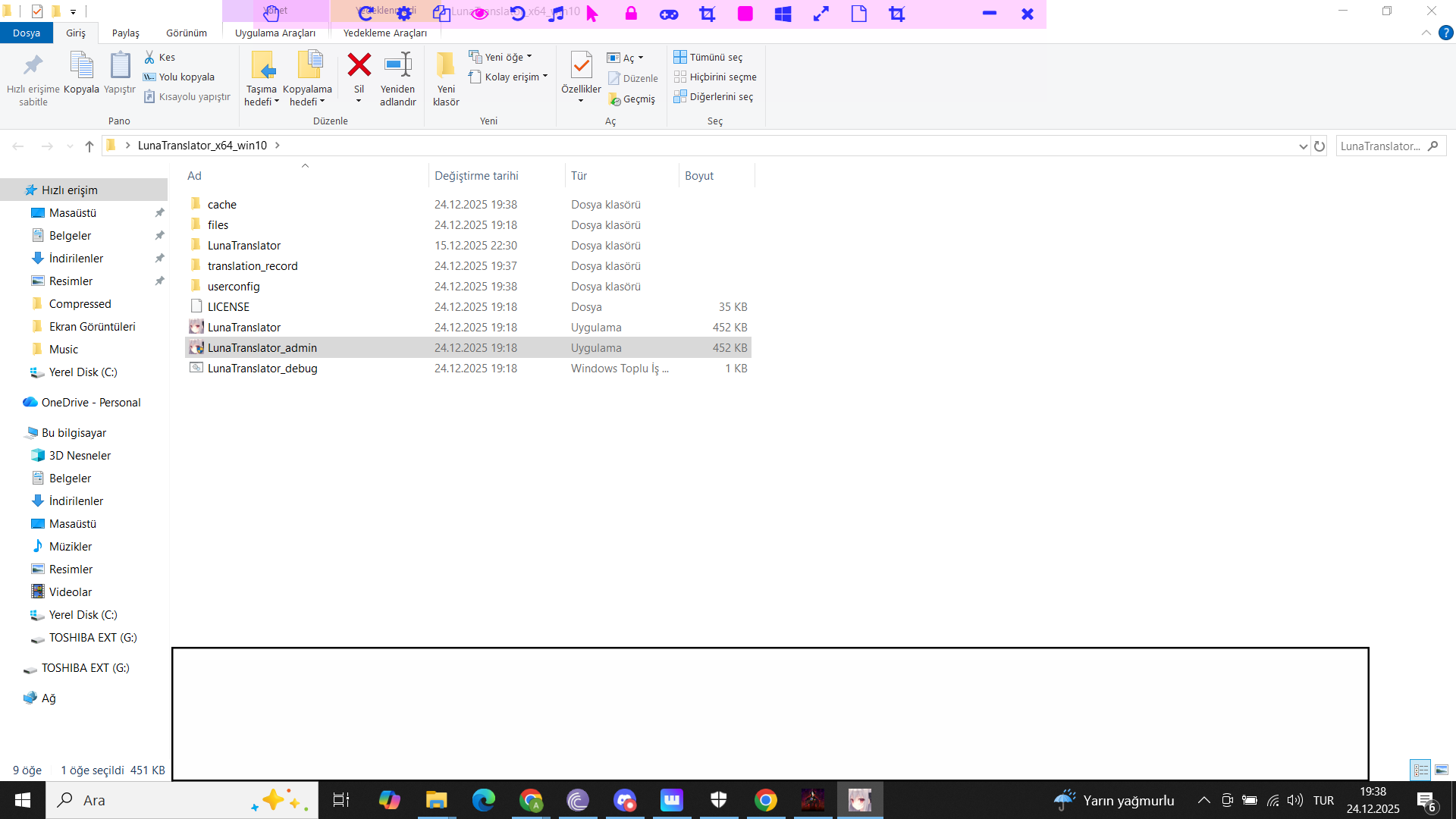

Luna Translator, oyunların içindeki metni okumak için sisteme müdahale eder. Bu yüzden uygulamayı normal açmak yerine LunaTranslator_admin.exe dosyasına sağ tıklayıp "Yönetici olarak çalıştır" demen gerekir. Aksi takdirde oyunun metin akışını yakalayamaz.

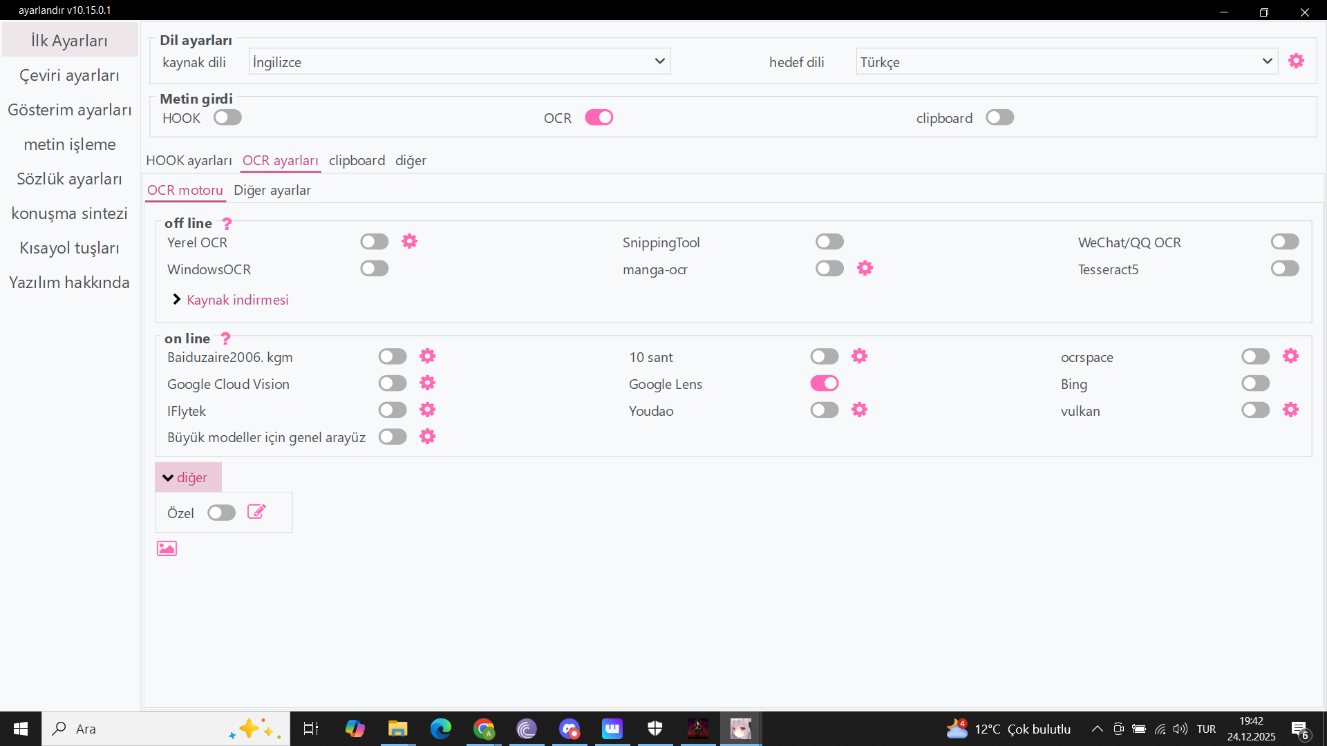

3. OCR (Ekran Okuma) Modu
Eğer oyun "Hooking" yöntemini desteklemiyorsa (metinler kod seviyesinde yakalanamıyorsa), OCR (Görsel Okuma) modunu kullanmalısın:
  • Arayüzden OCR simgesine tıkla.
  • Ekranda çevrilmesini istediğin metin alanını (örneğin diyalog kutusunu) bir çerçeve içine al.
  • Bu modda, o bölgedeki yazı her değiştiğinde program otomatik olarak algılayıp çeviri yapacaktır.

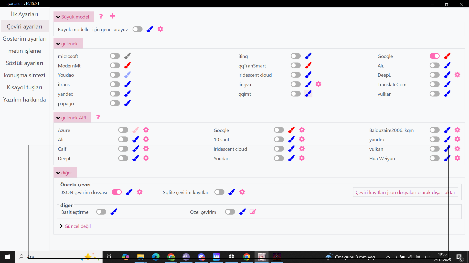

4. Çeviri Motoru ve API Ayarları
Otomatik çevirinin gerçekleşmesi için arka planda bir "motor" (Google, DeepL, ChatGPT vb.) seçili olmalıdır:
  • Settings (Ayarlar) > Translation (Çeviri) kısmına git.
  • Aktif bir çeviri motorunun seçili olduğundan emin ol. (Ücretsiz bir motor kullanıyorsan günlük limitlere takılmış olabilirsin).

FPS oyunlarında Luna'yı otomatik hale getirmek için OCR (Görsel Tanıma) modunu kullanman şart. Şu adımları izlersen Mort'tan bile daha kaliteli sonuç alabilirsin:
  • OCR Alanını Belirle: Luna arayüzünden OCR ikonuna tıkla. Oyunun altyazı kutusunun olduğu bölgeye bir dikdörtgen çiz.
  • Sürekli Tarama (Auto-Trigger): Ayarlardan OCR tetikleyicisini "Automatic" veya "Timer" (Zamanlayıcı) moduna al. Genellikle "Interval OCR" (Aralıklı OCR) seçeneğini 500ms veya 1000ms yaparsan, Luna her saniye o kutuyu kontrol eder. Yazı değiştiği an çeviri de değişir.
  • Hızlı Motor Seçimi: FPS oyunlarında hız önemlidir. OCR motoru olarak "PaddleOCR" veya "Windows OCR" seç. Bunlar bilgisayarında yerel çalıştığı için anlıktır, bekleme yapmaz.

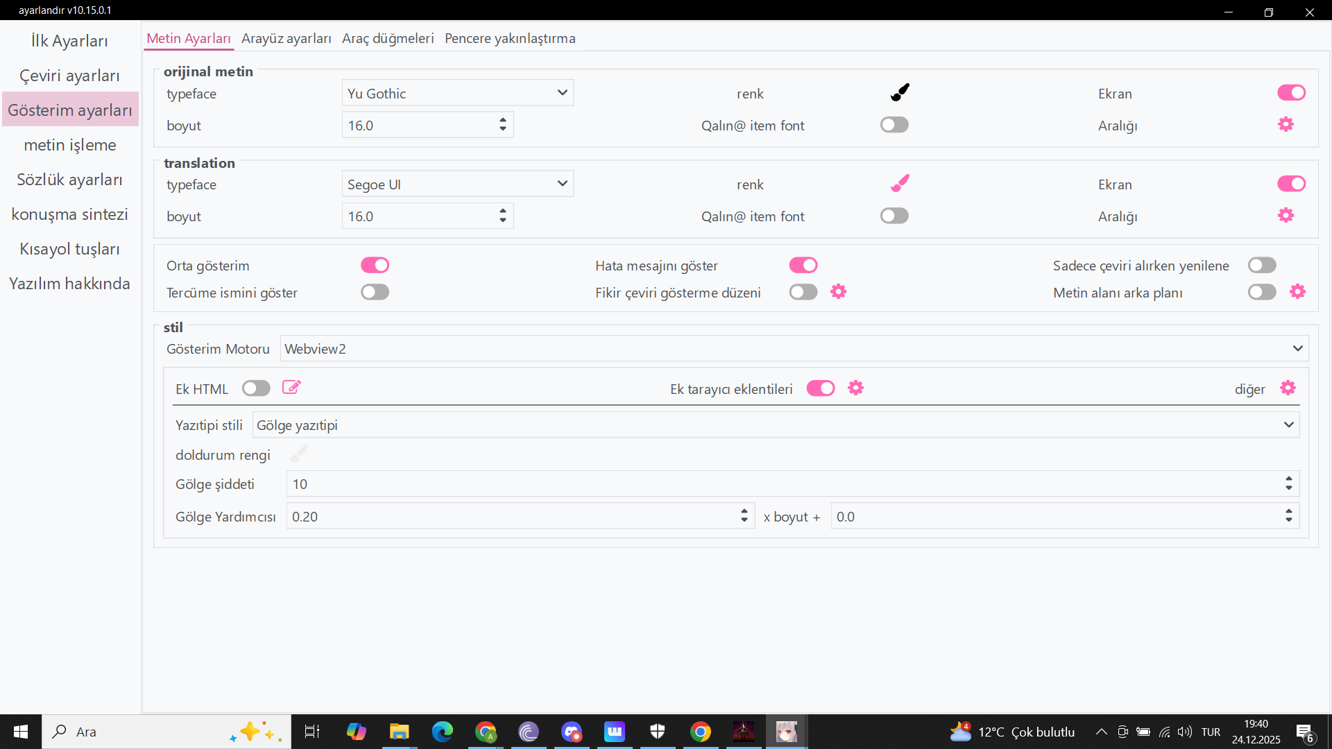

3. Ekran Üstü Katman (Overlay) Ayarı
FPS oynarken oyunu alta alıp çeviriye bakamazsın.
  • Luna'nın "Overlay" (Katman) özelliğini aç.
  • Çeviri kutusunu altyazının tam üstüne veya ekranın istediğin bir yerine yerleştir.
  • Arka planını şeffaf yaparsan, sanki oyunun kendi Türkçe yaması varmış gibi görünür.
