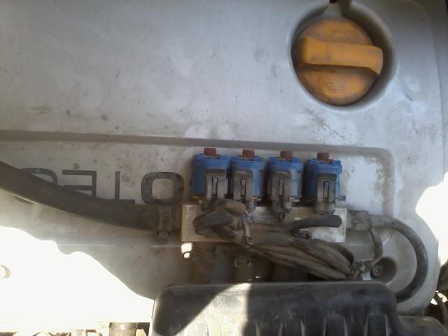

Hocam,size fotograf cekcem brazdan ...
Bu mesajda bahsedilenler: @Sozuak
10 yıl
Hocam bunlarmi
< Bu mesaj bu kişi tarafından değiştirildi Paco-De Lucia -- 8 Ağustos 2015; 11:53:28 >
10 yıl
Evet lpgyi düğmesinden kapatın, aracın hiçbir şekilde lpg den çalışmayacağına emin olun. Enjektör kütüğüne soldan giden boruyu sıkan kelepçeyi gevşetip hortumu yerinden oynatın. Borulardaki gaz bir anda deşarj olur korkmayın. Tamamen deşarj edip basıncı sıfırlayınca ki isterseniz hortumu hiç takmayın motoru benzinde çalıştırıp manifoldda da gaz artığı kalmadığına emin olunca motoru soğutun yada bekleyin. Örneğin akşamdan bu işlemi yapıp sabah kontağı çevirmeden kaputu açın gaz kaçağı olma ihtimaline karşı. Koku yoksa motoru çalıştırıp bakın. Çalışma düzelmiş ise lpg kaçağı motoru boğuyordur, değilse lpg kaynaklı değidir.
Eğer regülatöre geen ince bakır gaz borusunu takip ederseniz elektrovalfe gittiğini görürsünüz. O elektrovalfin de fişlerinden birini çekerseniz kazayla lpg sisteminin tekrar gaz dolmasını engellersiniz.
