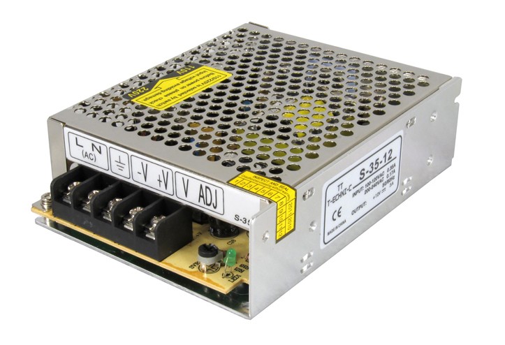

Adaptör bundan . Ledleri çalıştırıyor . + / - uçları doğru bağladığıma eminim .
Bu adaptörlerin üzerindeki trimmer pot yardımı ile çıkış gerilimi ayarlanabiliyor,yüksek olmadıgından emin misin?

Emin değilim usta . Nasıl ayarlayabilirim ?
Bu arada adaptörün üstünde [ Şerit led trafosu , model no CT -2569 , 36 W , Output 12 V ( DC ) , 3A (10Mt ) ] Yazıyor .
