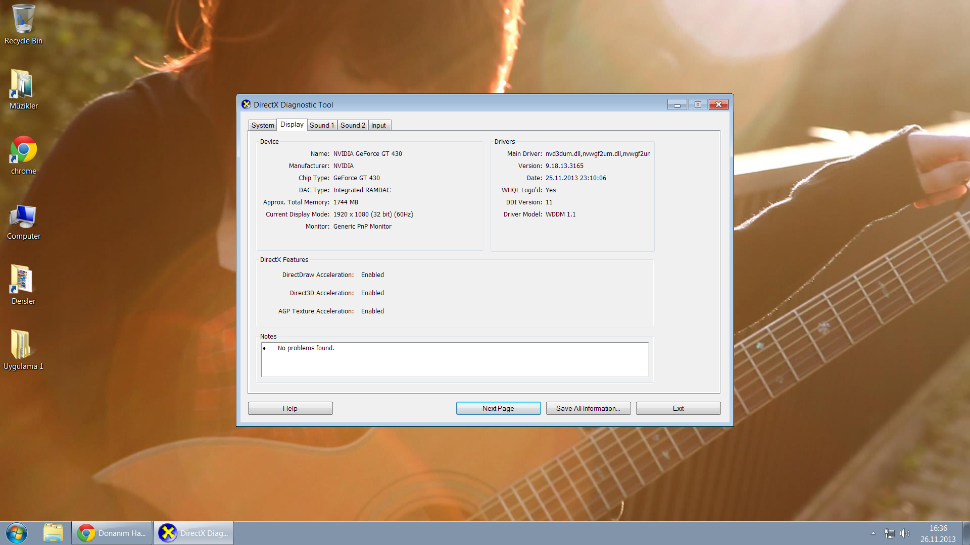

Merhaba asus gt 430 DDR3 1GB ekran kartım var. Resmi sitesinde de 1gb olduğu yazıyor fakat çalıştıra dxdiag yazdığım zaman display kısmında 1745 MB olarak gözüküyor ki 745 mb ya ramden ya da sistemden yiyor.On board ekran kartımı nasıl kapatabilirim ya da bu asus ekran kartının ramden kullanmasını nasıl engelleyebilirim ?Yardımcı olursanız çok teşekkür ederim.

Çeşitli forum sitelerinden araştırdıklarım ve youtube izlediklerimle şöyle bir adres tarif ettiler:
PnP PCI Configuration - INIT Display First- Onboard to PCI
Bende o kısım PCIEx vardı onu PCI Slot yaptım ve 1745 yazan aprox memory 1744 e düştü bu kadar az mıydı etkisi 1gb lık ekran kartı nası 1744 gözüküyor ...
asus gt 430 paylaşımsız diye biliyorum acaba paylaşımlı mı yav?
