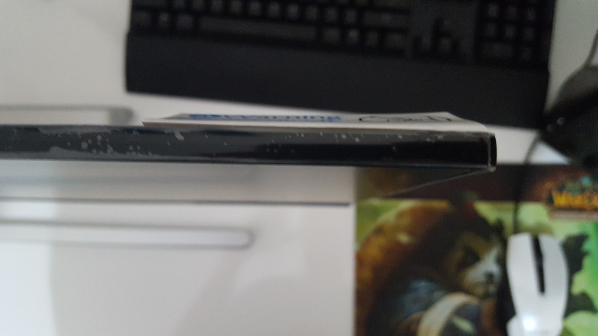

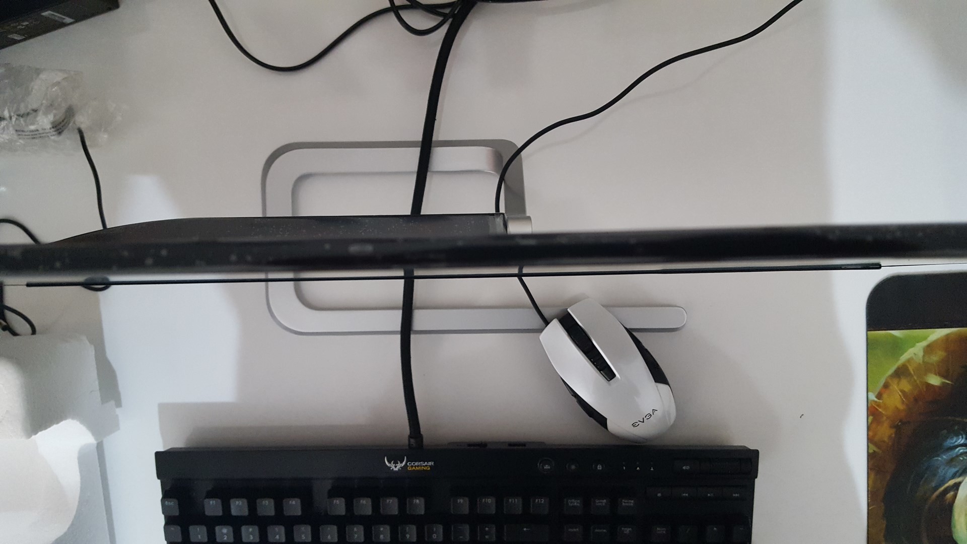

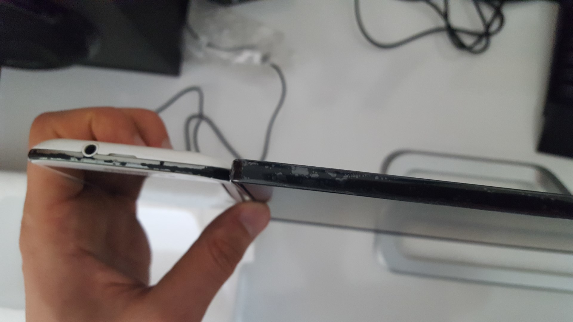

Evet gördüğünüz üzere monitörün paneli bir ipad kalınlığında, hakikaten telefonumla yan yana koydum baktım yani bugüne kadar görüp gördüğünüz diğer monitörlerden çok farklı !
Sadece 9mm iç siyahlık 2mm dış çerçeve olmak üzere ekranda toplam 11mm'lik bir yer işgali söz konusu, yani şöyle ki Türkiye pazarında bundan incesi yok ! Aktif satışta olan Dünya pazarında da belki aynı şey geçerlidir bakmak lazım.

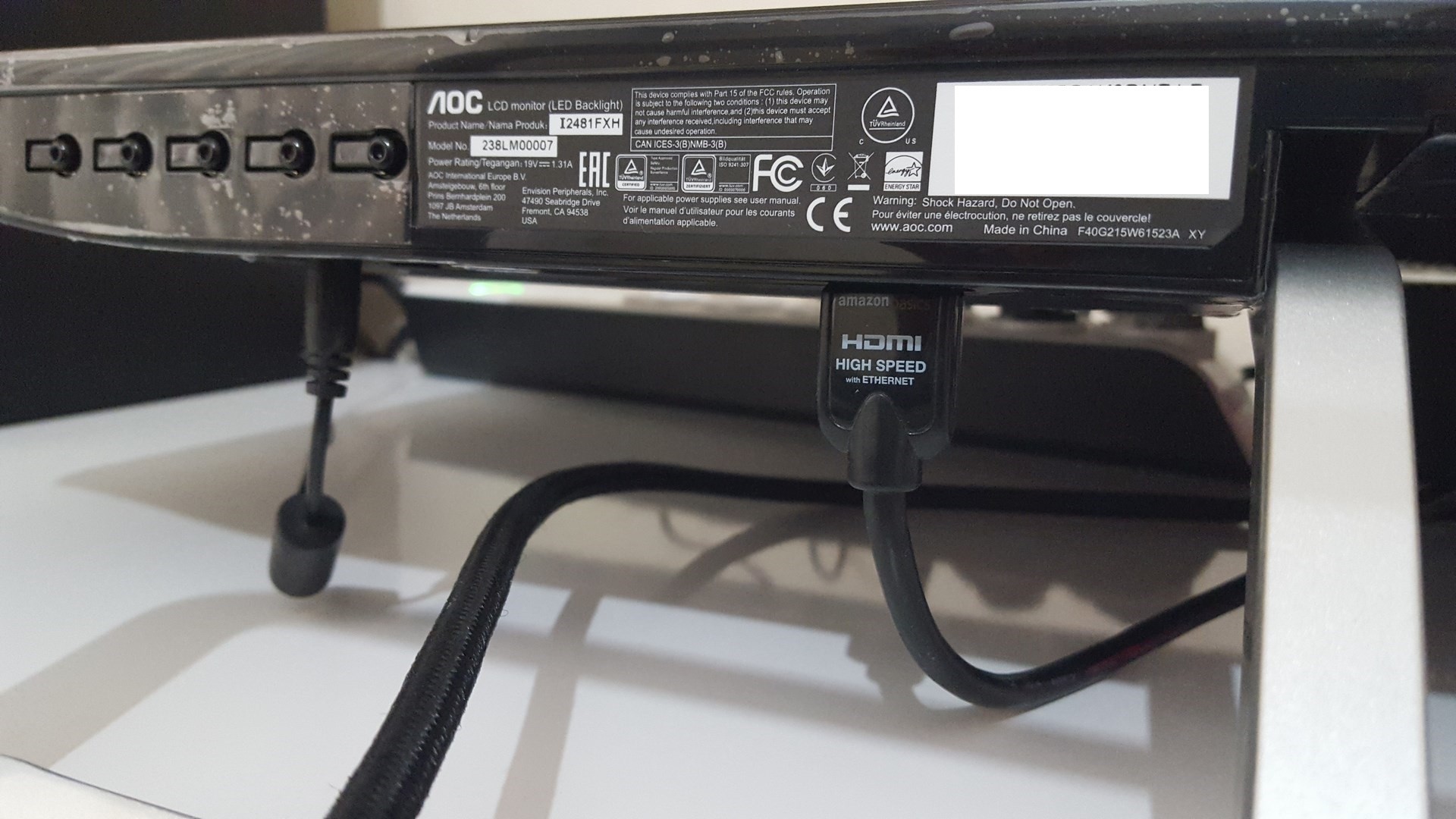

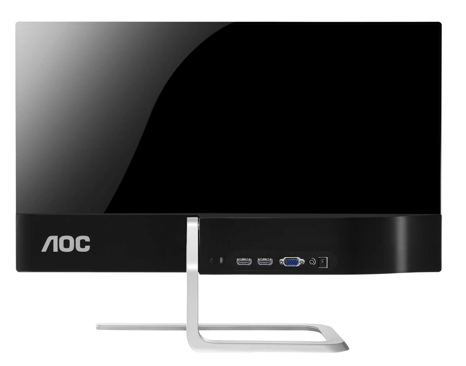

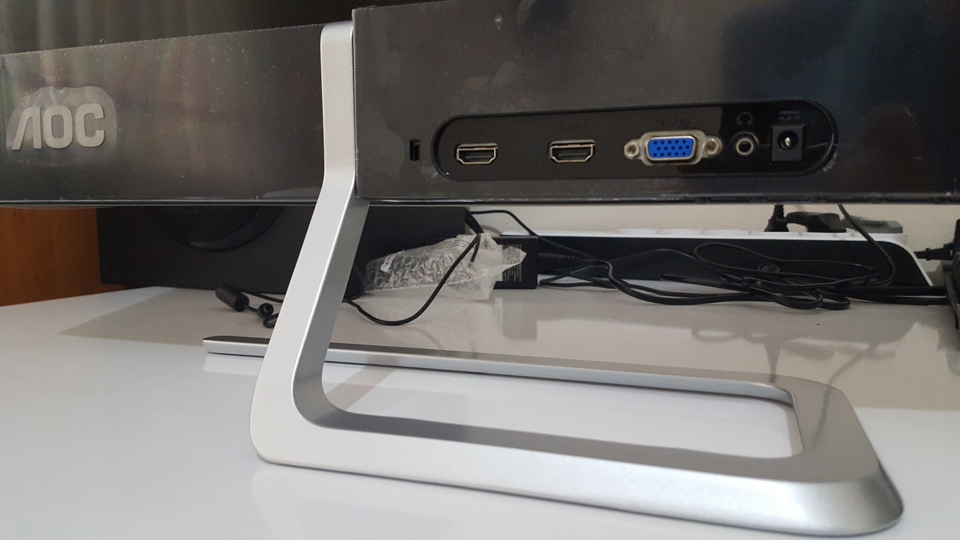

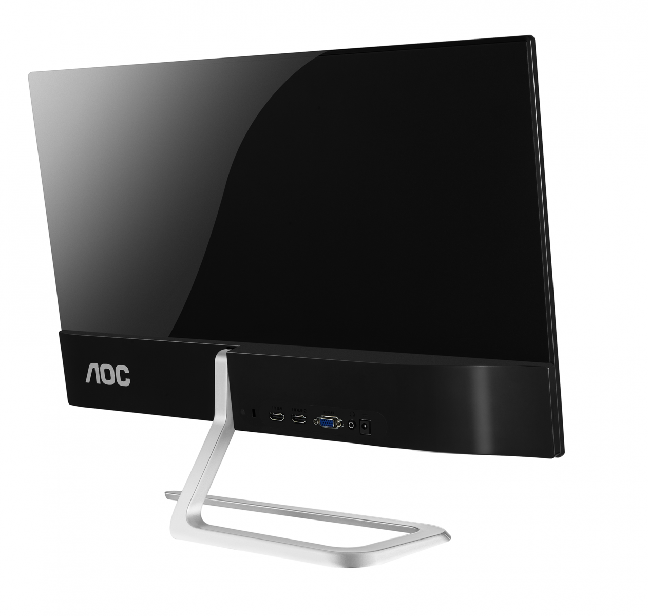

1xVGA, 2xHDMI girişlerine sahip bu tip bir monitör için normal, sürpriz olan ise Kulaklık giriş desteği benim işime yaramaz ama yarayanlar olabilir :)

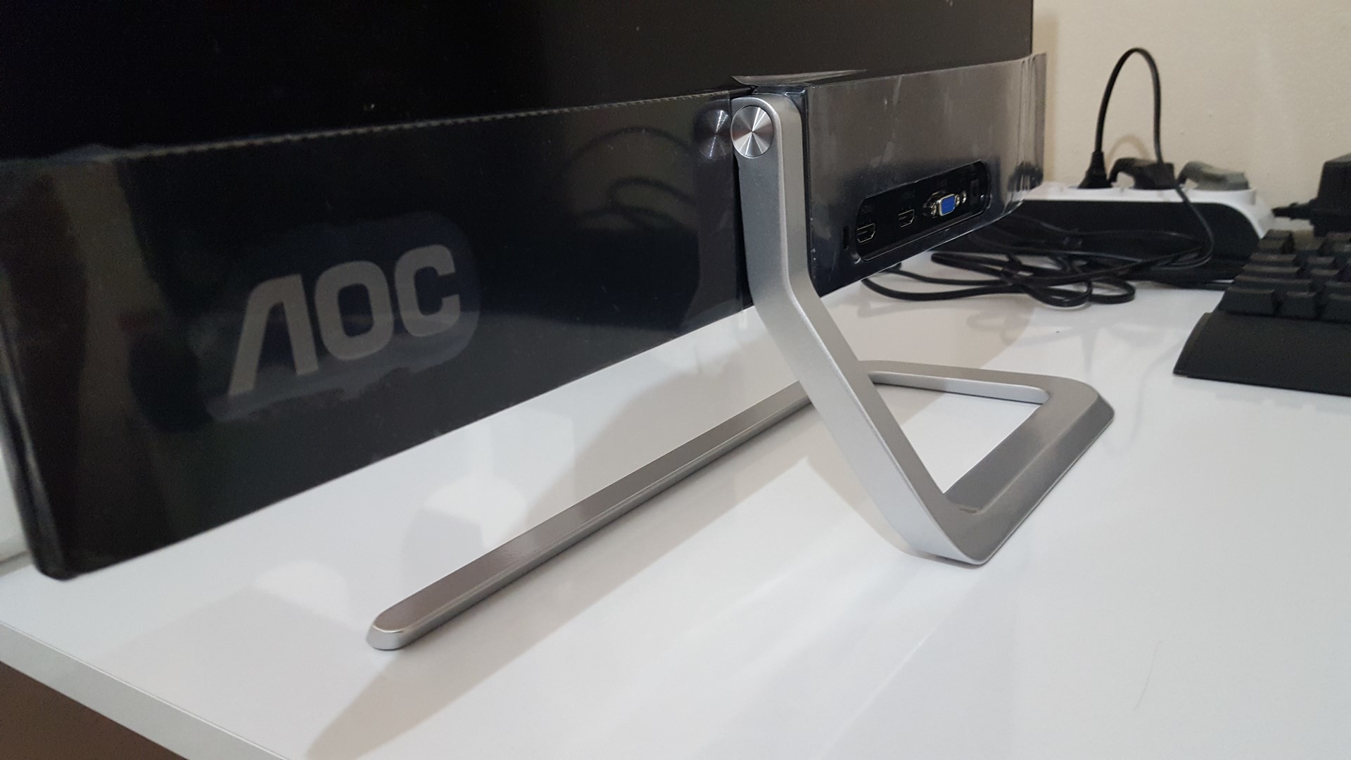

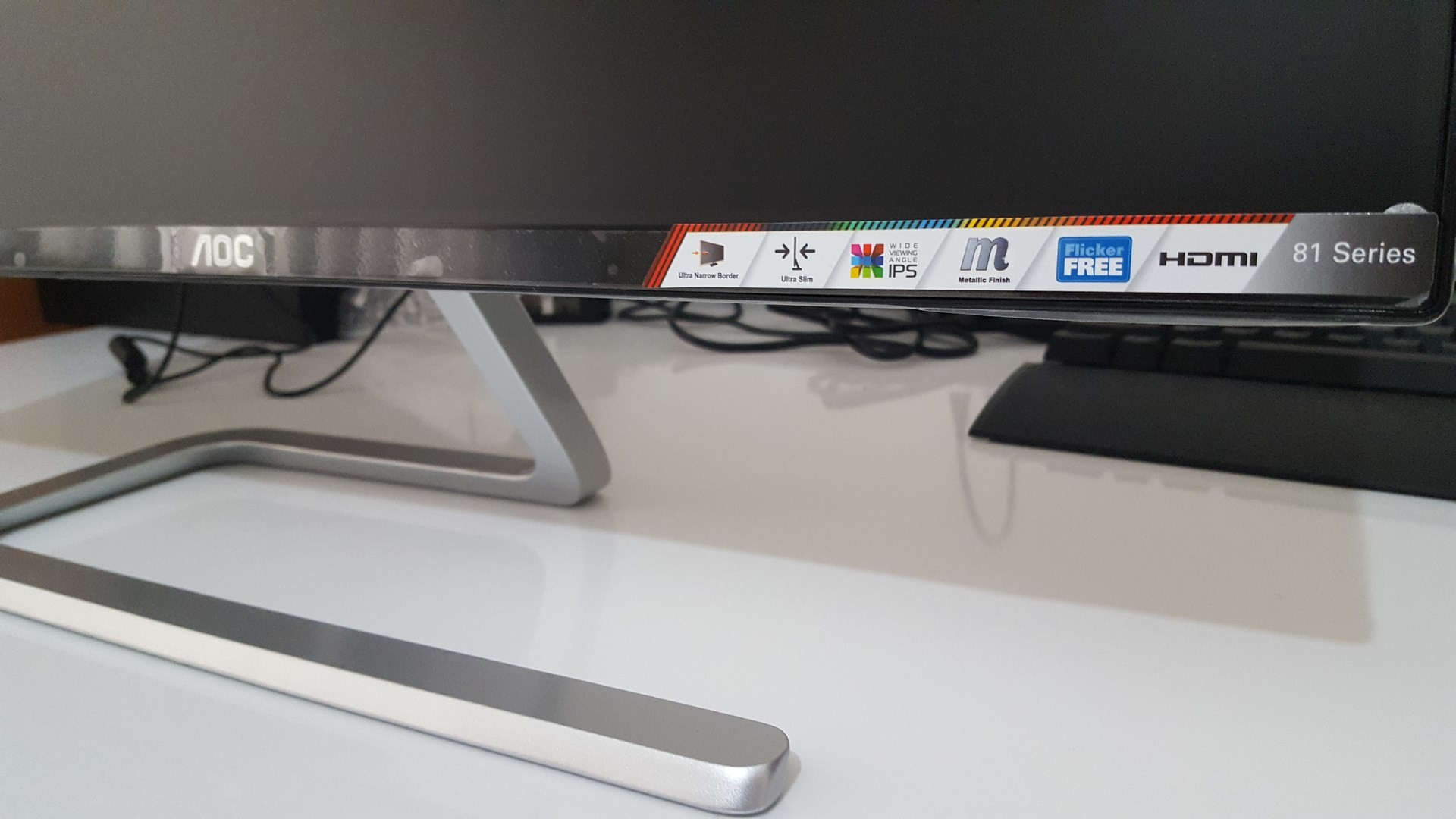

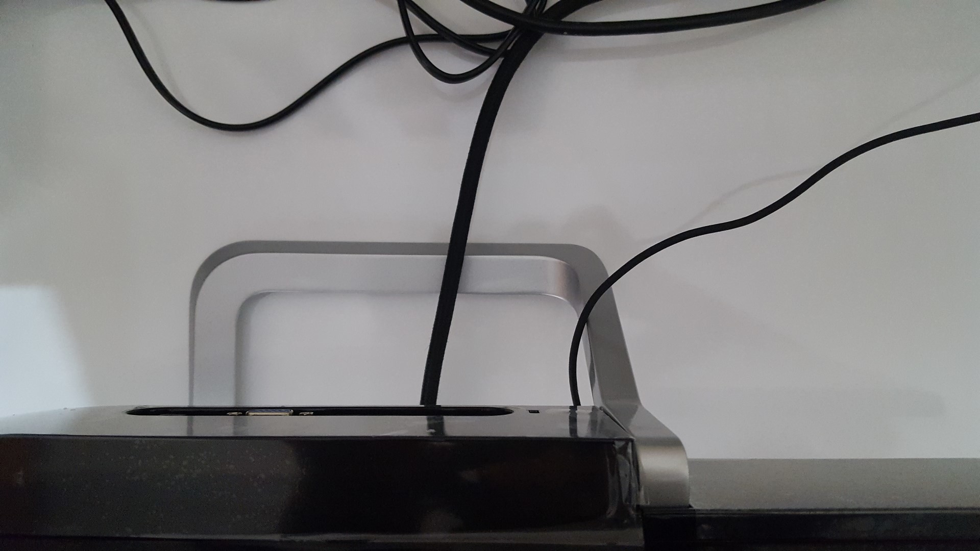

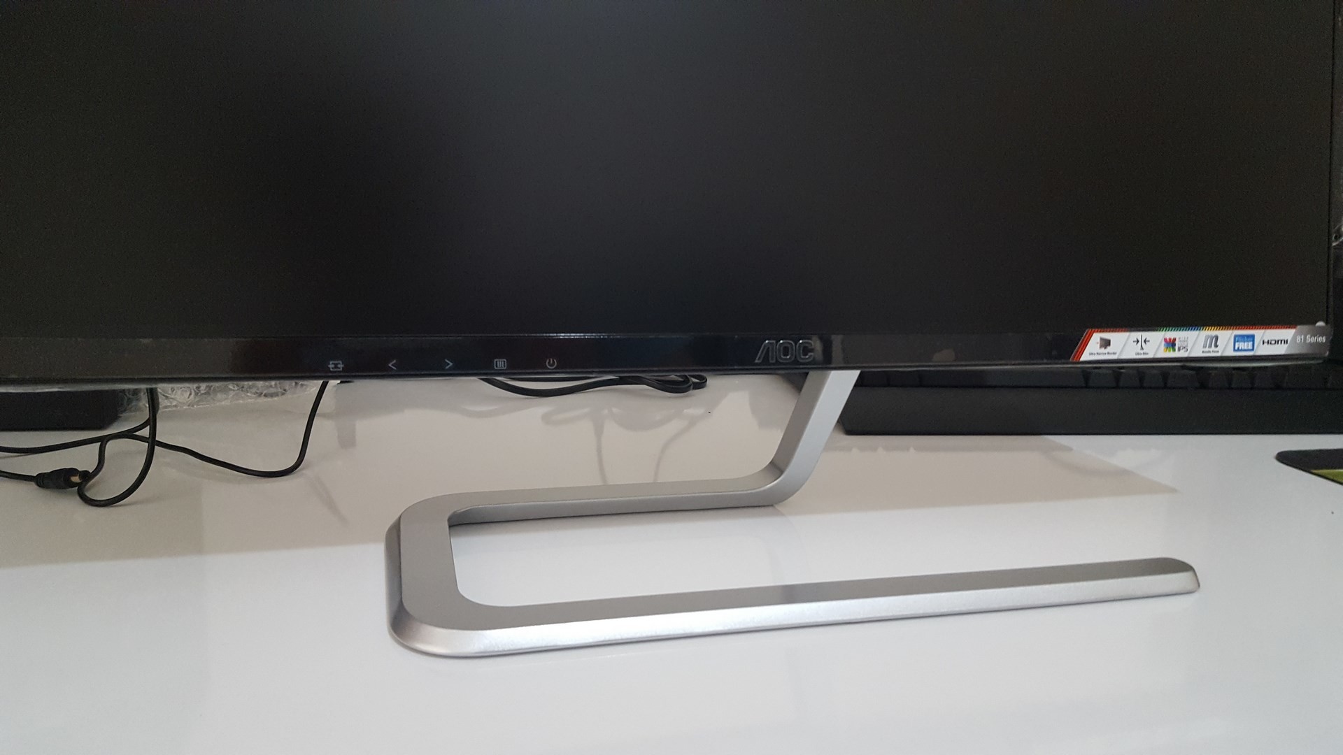

Monitörün metal olan ayak kısmı hepimizin dikkatini mutlaka çekiyor, normalde görmeye alışık olmadığımız bir tipi var, bazı arkadaşlarımızın "bana hiç sağlam gelmedi sıkıntı yaratır o" dediğini duyar gibiyim fakat rahat olun benim gibi mekanik klavyeye darbeli vuran birisinde bile sallanmıyorsa demek ki bu monitör sallanmıyordur ve duruşu gayet sağlam, bu ayaklığın tek kötü tarafı monitöre monte edilmiş bir şekilde geliyor ve sökmek mümkün değil ve biraz dikkatli baktığınızda monitörün boyunun aşağı yukarı hareket ettirilemeyeceğini anlıyorsunuz bu eksi bir özellik.

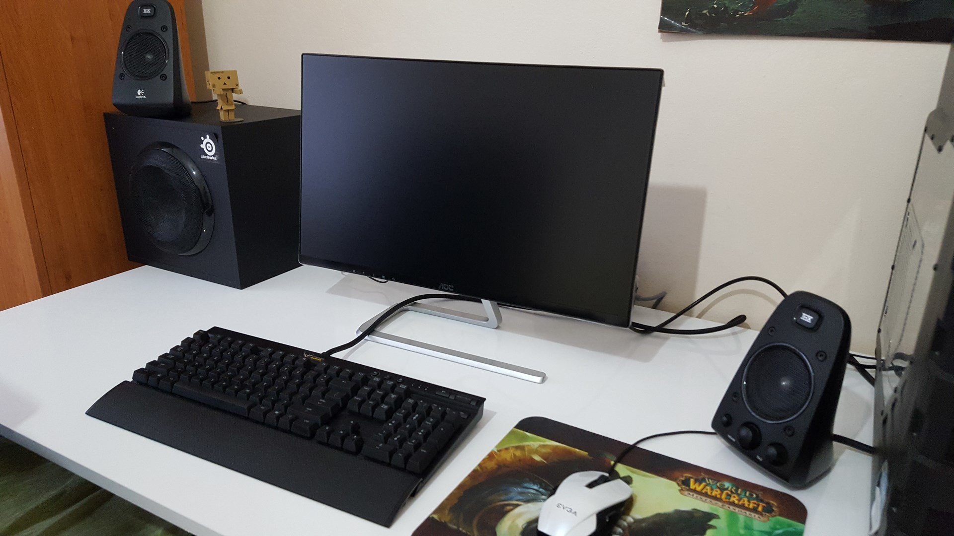

Güzel bir özelliğinden de bahsedeyim durumu nötrleyelim :) Eskiden tabaklı bir monitör kullanıyorsanız şu monitörün masaüstüne kapladığı az yeri görünce inanılmaz rahatlayacaksınız hele dar bir yeriniz varsa o kabloların geçiş rahatlığı cidden çok hoşuma gitti eskiden ne kadar alan işgal ediliyormuş diye düşünmeden edemedim, bunun için özel resim çektim kullanıcı resimlerine bakın lütfen.
Monitörü ayağından parmaklarınızla tutup hareket ettirmek gayet basit, ayrıca sadece 3.1kg oyuncu monitörlerinin yarı hafifliğinde.
Hafif ve inceliğinin bir kötü tarafıda öne arkaya eğerken yanlardan tuttuğunuzda nazik davranmalısınız yoksa istenmeyen şeyler olabilir gerçekten şuana kadar gördüğüm en hassas monitör.
Bence renk olarak piano black bence bu tip teknolojik aletlere yakışıyor, parlıyor hoş duruyor, arkasındaki jelatinleri sökmeye kıyamadım bir şey olur diye :)

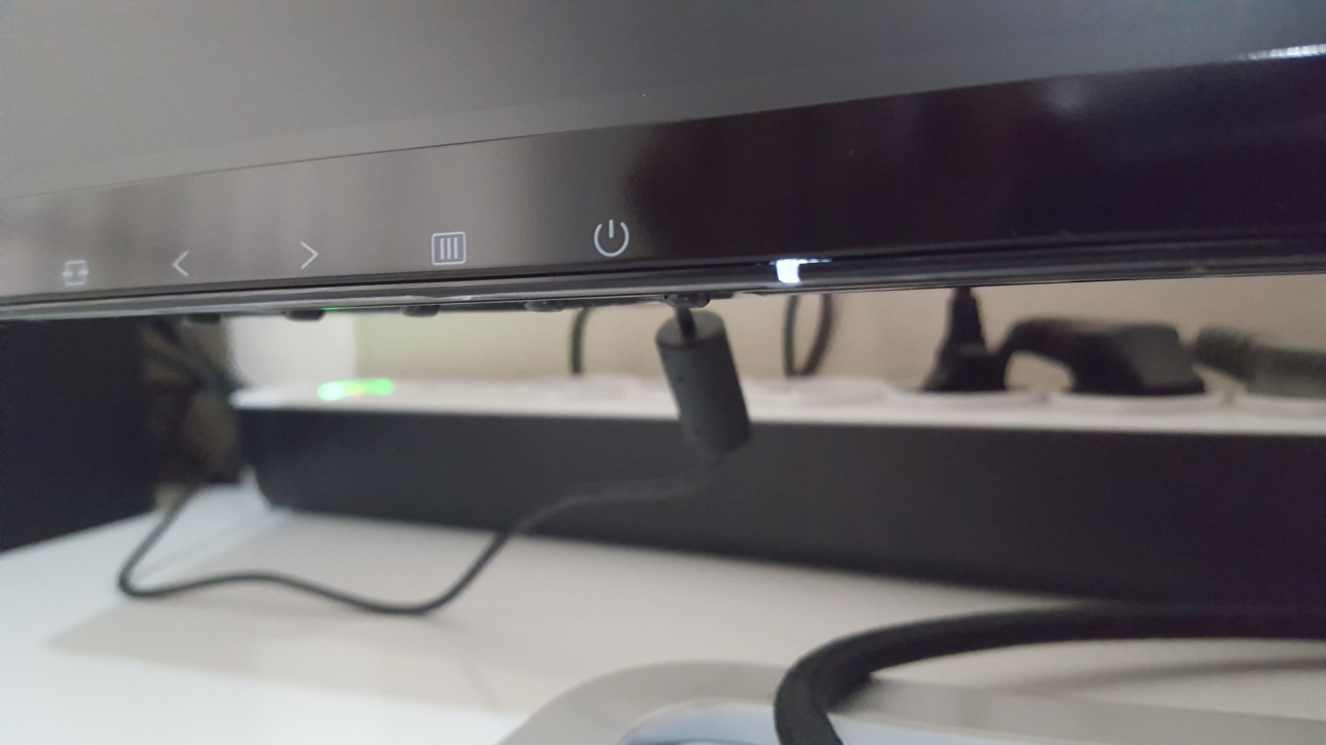

Monitörün tuşları normalde sağa konur ama bu monitör ben herşeyimle farklıyım diye bağırdığı için bu da farklı olarak sola koyulmuş tuşların klikleri güzel alışınca hızlanıyorsunuz, güç ışığı ise hafif beyaz varlığını unutursunuz sıkıntı yok yani :)

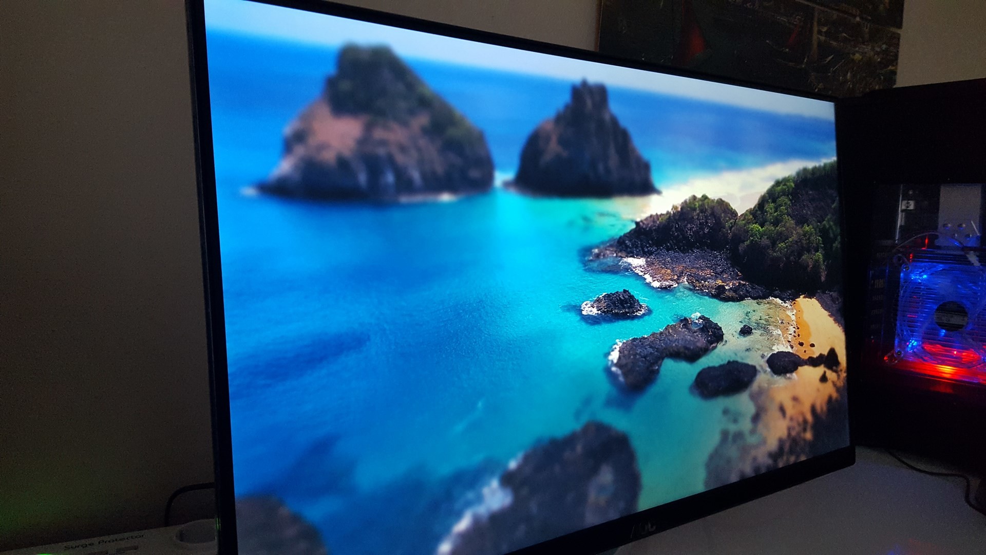

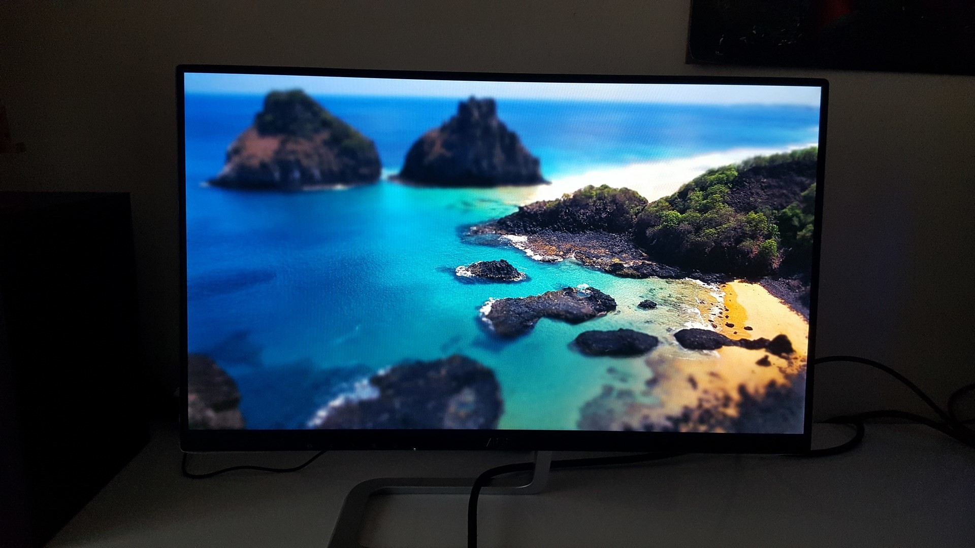

Renkleri doygun, AH-IPS panel hakkını veriyor ama Aoc monitörlerinin en berbat özelliği kutudan çıkan ayarlarla kullanmak mümkün değil kesinlikle, optimum ayarı bulmak can sıkıcı ve zor, saatlerinizi harcıyorsunuz ben size bulduğumu hazır olarak vereceğim :)
LG Display LM238WF2-SSC AH-IPS (Advanced High Performance In-Plane Switching) LCD panele sahip monitör, canlı renkler vadediyor.

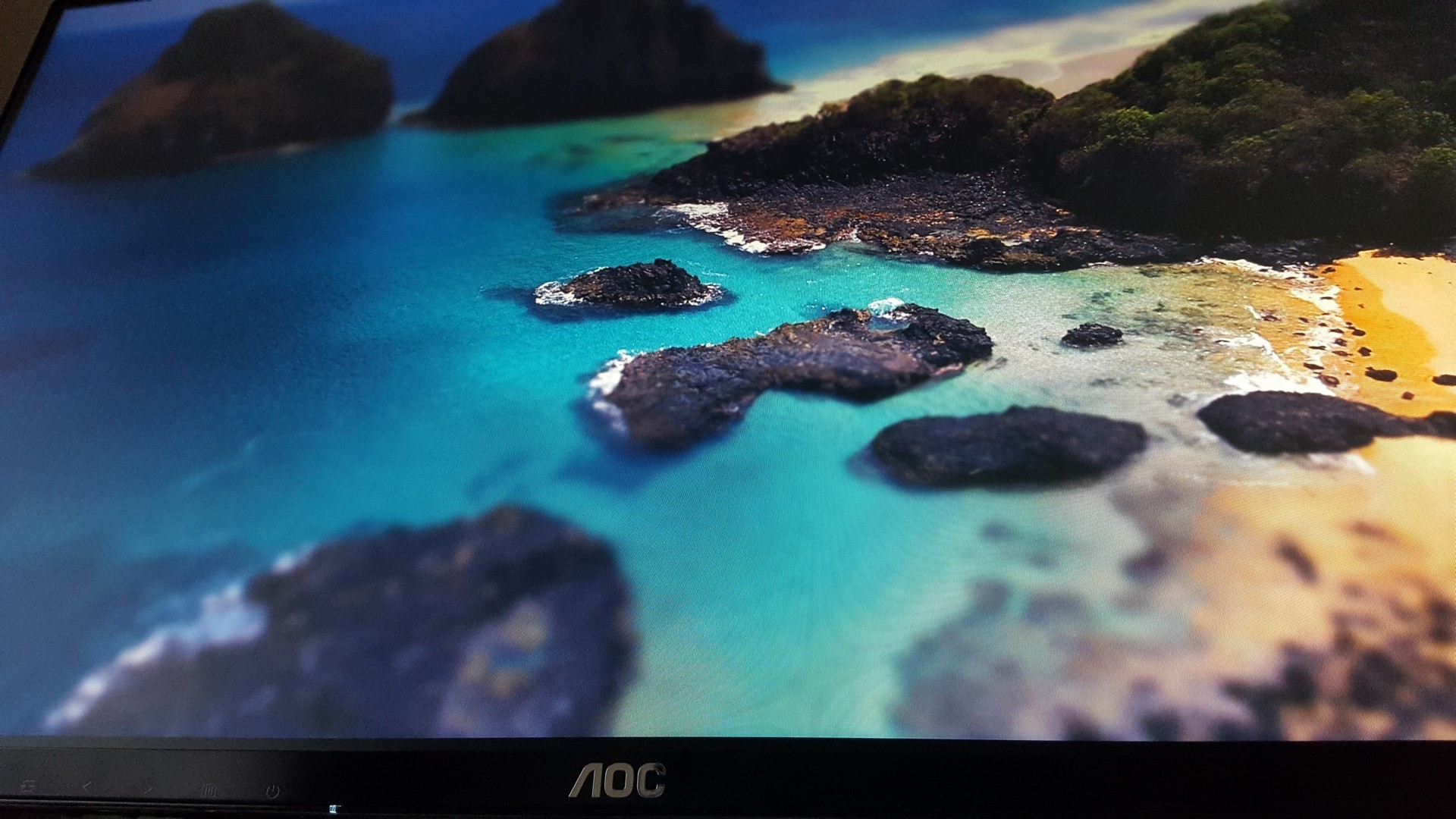

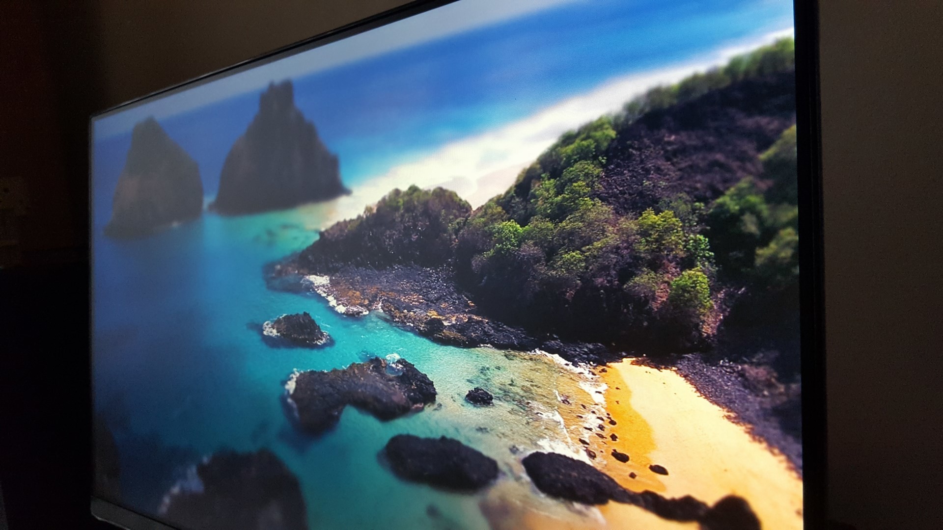

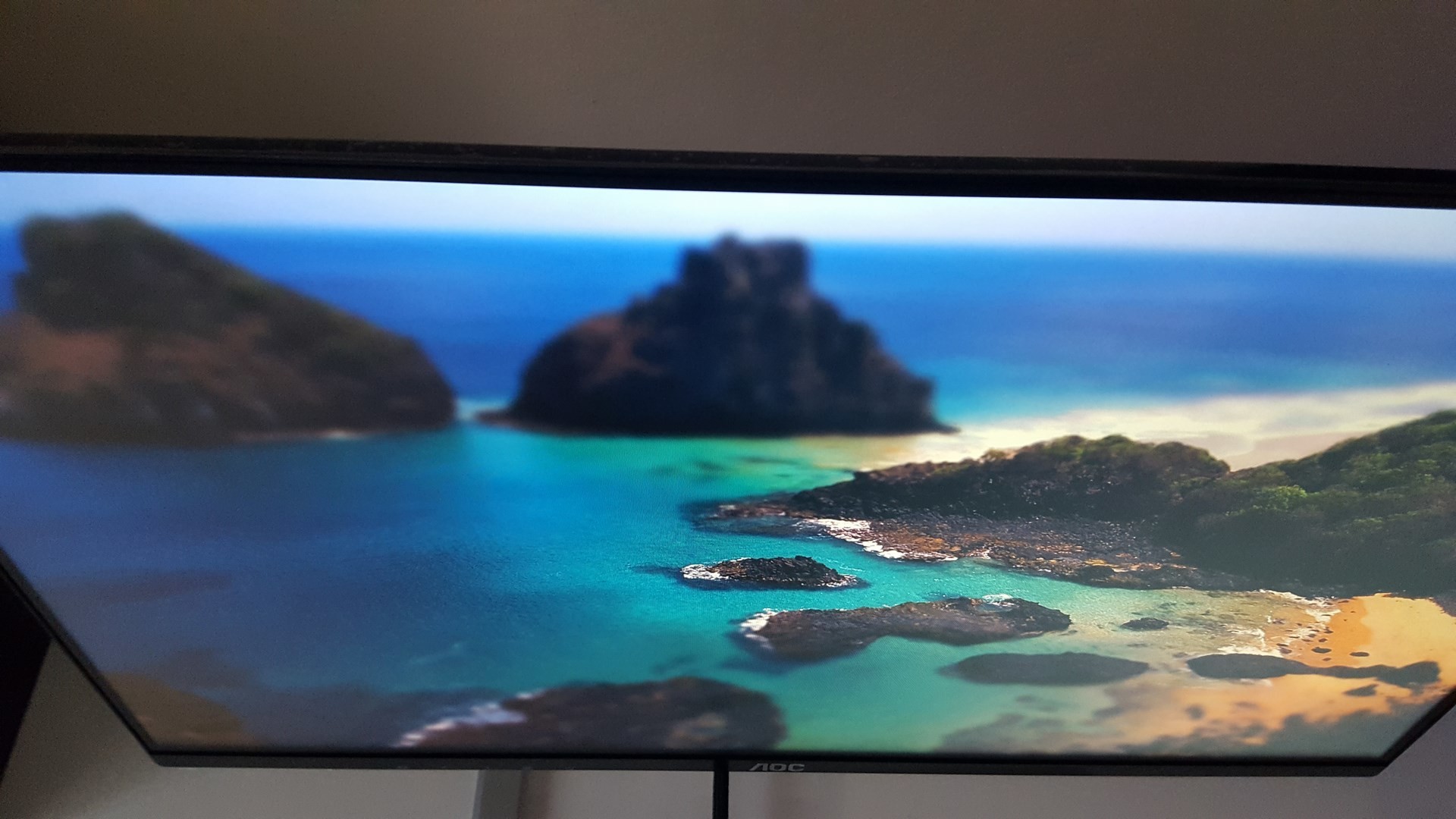

Çoğumuz filmi açıp karşı koltuğa uzanırız ve yatarak izleriz bu gibi durumlarda çoğunlukla monitöre göre biz biraz aşağıda oluruz eğer TN panel bir monitörde filmi izliyorsak çok bariz şekilde görüş kaybı yaşarız hatta öyle ki sahne heyecanlı ve karanlıksa yerimizden kalkıp gidip bakarız olayı görmek için işte bütün bunlar için IPS müthiş bir çözüm, aynı durumları yaşayan birisi olarak faydasını burada çok net gördüm. Resmen : "İşte budur !" diyeceksiniz, yatağınıza yattığınızda görüntünün aynı kalması çok hoşunuza gidecek :) AH-IPS olayının da biraz farkı var mı yok mu emin değilim ama görüntü biraz daha kaliteli geldi gözüme, özellikle 720p bir film açınca dedim ki film izlemek şimdi çok daha güzel çünkü renkler TN panele göre daha doğru ve canlı ! Hareketli sahnelerde gölgelenme veya yırtılma gibi herhangi bir sorun yok endişe etmeyin.
Sonuç olarak film izleme kalitem çok ciddi oranda arttı hatta bu monitörün en büyük artılarından birisi bu oldu bana, sizde benim gibi uzaktan, yatarak, karanlıkta film izlemeyi seviyorsanız IPS monitörler bunun için en iyi çözüm.
