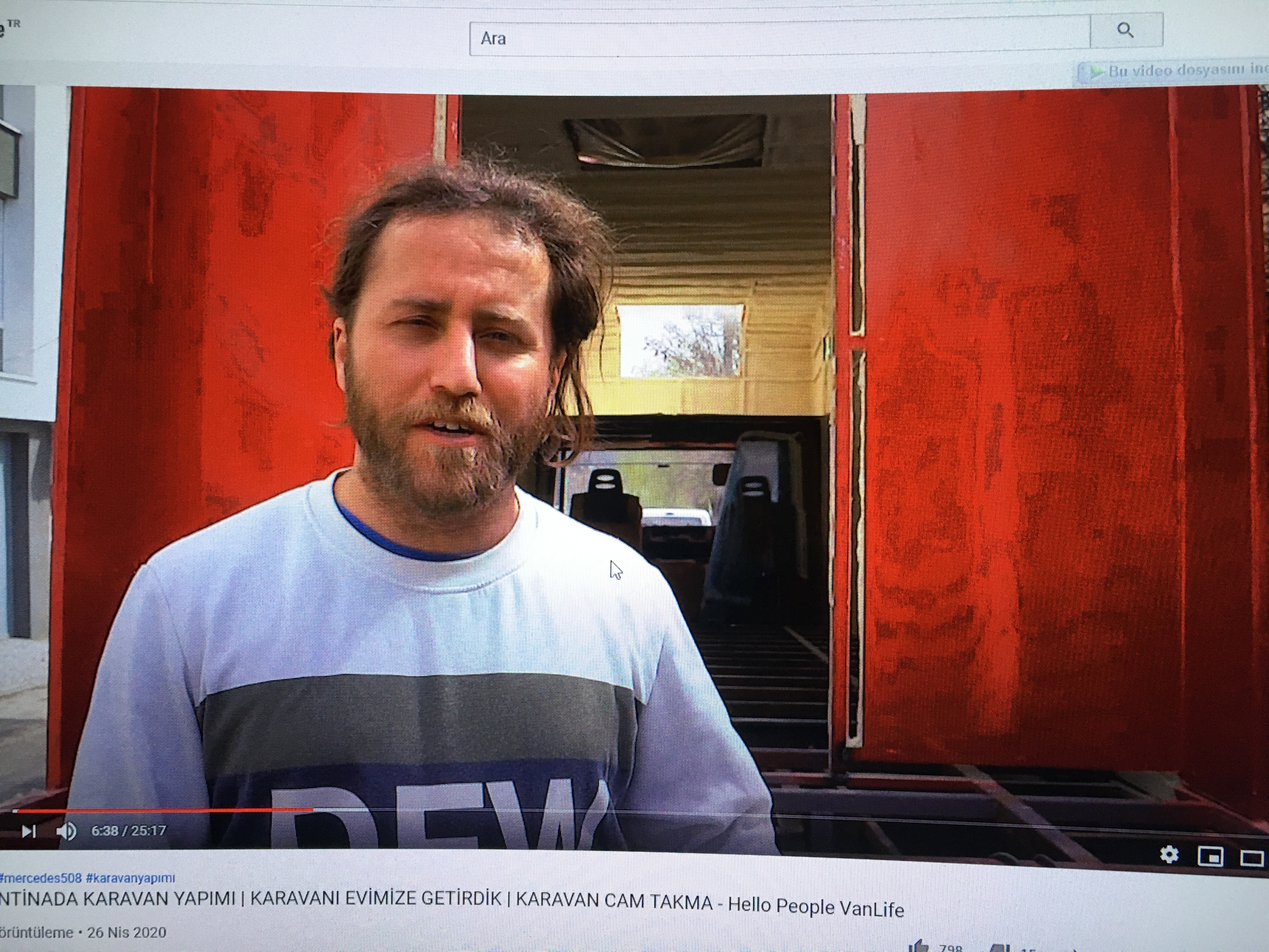

Aşağıdaki videoda da aynı şekilde görülüyor. Videonun 6.38 'ini açıp bakabilirsin hocam.
https://www.youtube.com/watch?v=SW7HxLIc3LU
< Bu mesaj bu kişi tarafından değiştirildi Huseyinn31 -- 26 Nisan 2020; 22:54:46 >
Orijinalden alıntı: leventserdar
Videoyu oynatırken telefon veya benzeri bir şeyle monitörün fotoğrafını çekmeniz gerekiyor sorunu bizim de görebilmemiz için.
Telefon ile fotoğrafını çektim. Videonun linki de aşağıdadır. 6.38 'deki görüntü

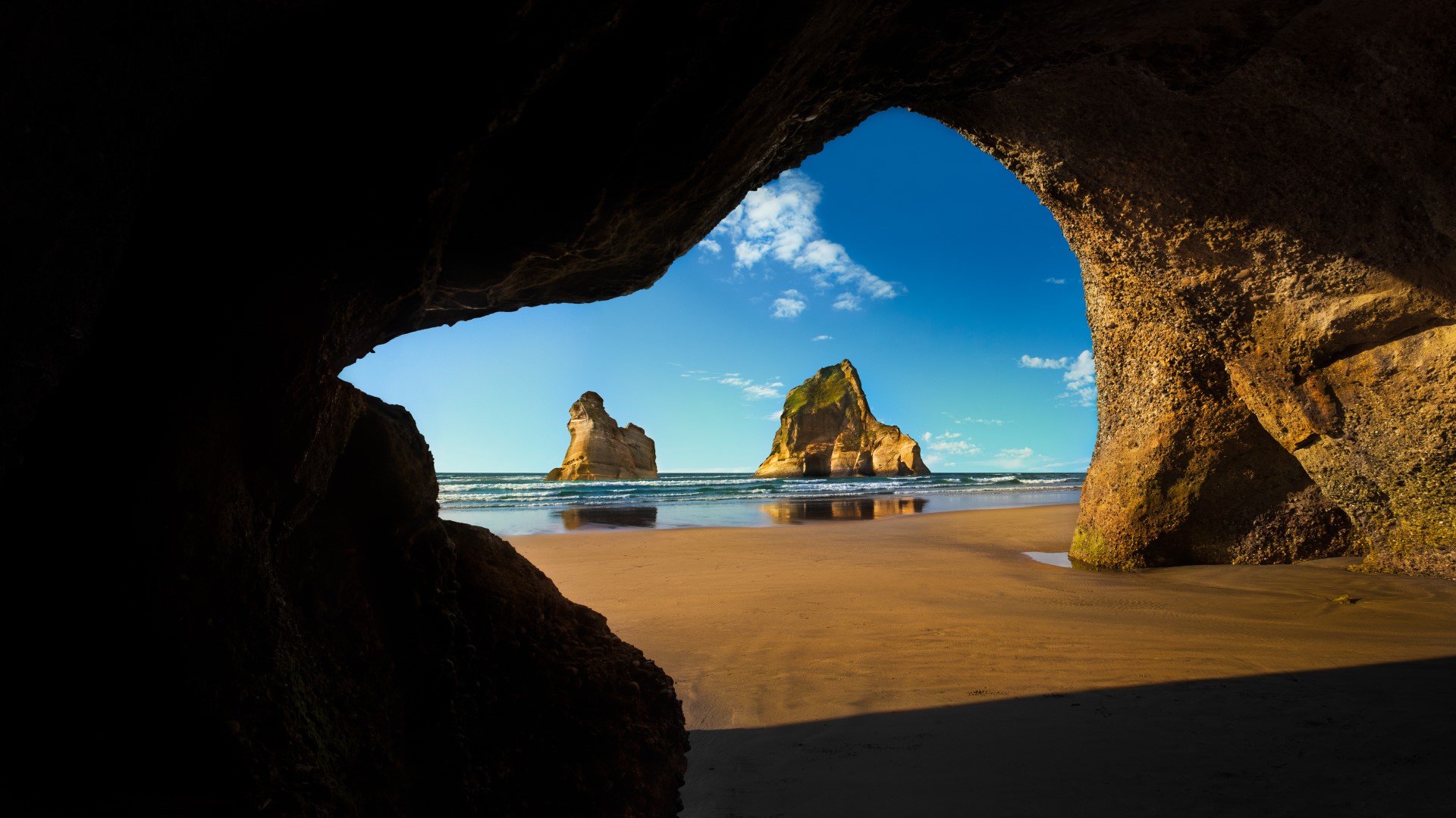

Selamlar. Monitörü alalı 3 hafta kadar oluyor, zaman zaman konuda da mesajlarım bulunmakta.
Arkadaşlar çok rahatsız olduğum bir durum var.
Masaüstü bilgisayarımla herhangi bir kablo (3 tane farklı marka HDMI ve 1 tane DisplayPort kablo var) ile C24G1 monitörümü bağladığımda, özellikle belirli koyu temalı resimlerde piksel piksel kareleşmeler oluşuyor. Bazı resimlerde ve videolarda oluyor bu, her şeyde değil. Oyunlarda fazla gözükmüyor, ama her zaman bir yerde kendini belli ediyor. Mesela MSI sitesinin siyah arkaplanında, noktacıklar oluşuyor böyle mavi mavi.
Örnek olarak, Windows 10 arkaplanlarından biri.
Resimde sola baktığınızda çok net bir bozulma mevcut. Dedim acaba ekran kartımdan mı? Çıkardım monitörü, eski monitörü taktım. Görüntü çok daha iyiydi, asla böyle bozulmalar mevcut değildi. Hiçbir video ve oyunda da sorun olmadı. Hatta bu monitör denemesinden önce ekran kartı driverından şüphelendim ve gittim DDU ile sıfırdan kurdum driveri. Sonuç aynıydı.
Dedim bir de başka donanım ile deneyeyim monitörü. Laptop ile C24G1 monitörümü HDMI yardımıyla bağladım. Onda da MASAÜSTÜ bilgisayarım kadar net olmasa da yine göze çarpan ufak rahatsızlıklar mevcuttu.
Şimdi arkadaşlar, bunun çözümünü bilen var mıdır? Renk ayarı mıdır, hatalı üretim midir nedir bu mesele?
EK OLARAK, C24G1 kullanan arkadaşlardan ricam şu resmi (alttaki orijinal resmi) açıp sol kısma dikkatli bakmalarıdır. Sizde de bu rezil görüntü mevcut mu acaba?
< Bu mesaj bu kişi tarafından değiştirildi EgeN7 -- 9 Haziran 2020; 20:33:18 >
Teşekkürler. Ben de hafif hallettim gibi sRGB'den çıkarınca monitör sıcaklığını. sRGB'de sapıtıyor bazı görüntüler, ağır bir color banding oluşuyor.

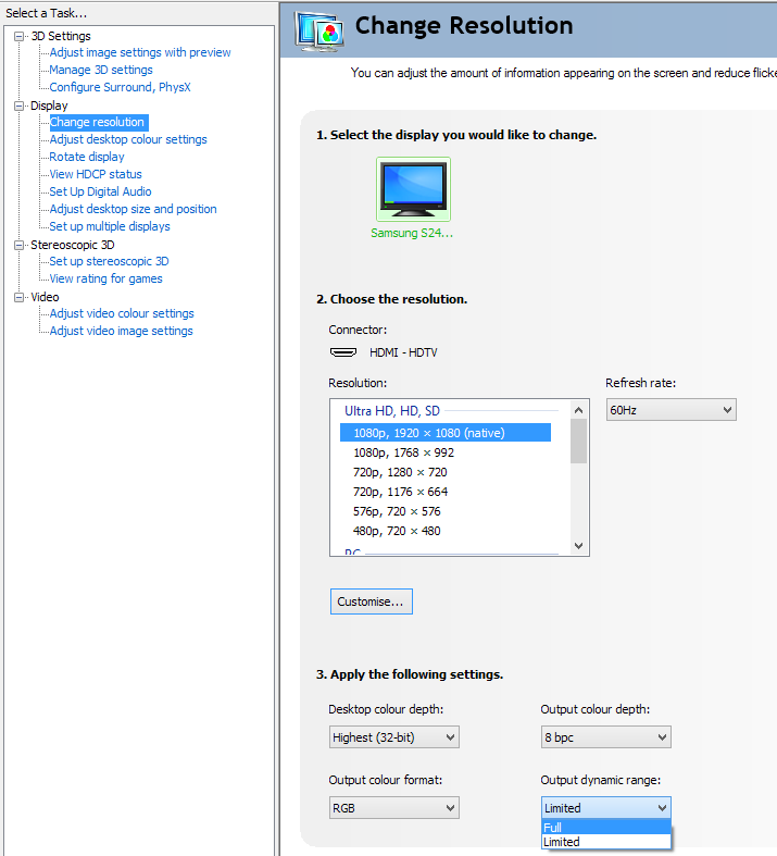

Reddit'te bir arkadaş da aynı sorunu yaşamış, sRGB'den çıkarınca düzeltmiş.
https://www.reddit.com/r/Monitors/comments/accrml/aoc_c24g1_strange_gammacontrastbrightness_issue/
Bu arada sorum herkese, Nvidia ekran kartıyla DisplayPort mu kullanıyorsunuz HDMI mı? Ek olarak şu aşağıdaki resimde bulunan ayarlar sizde nasıl? (output dynamic range vs...)
