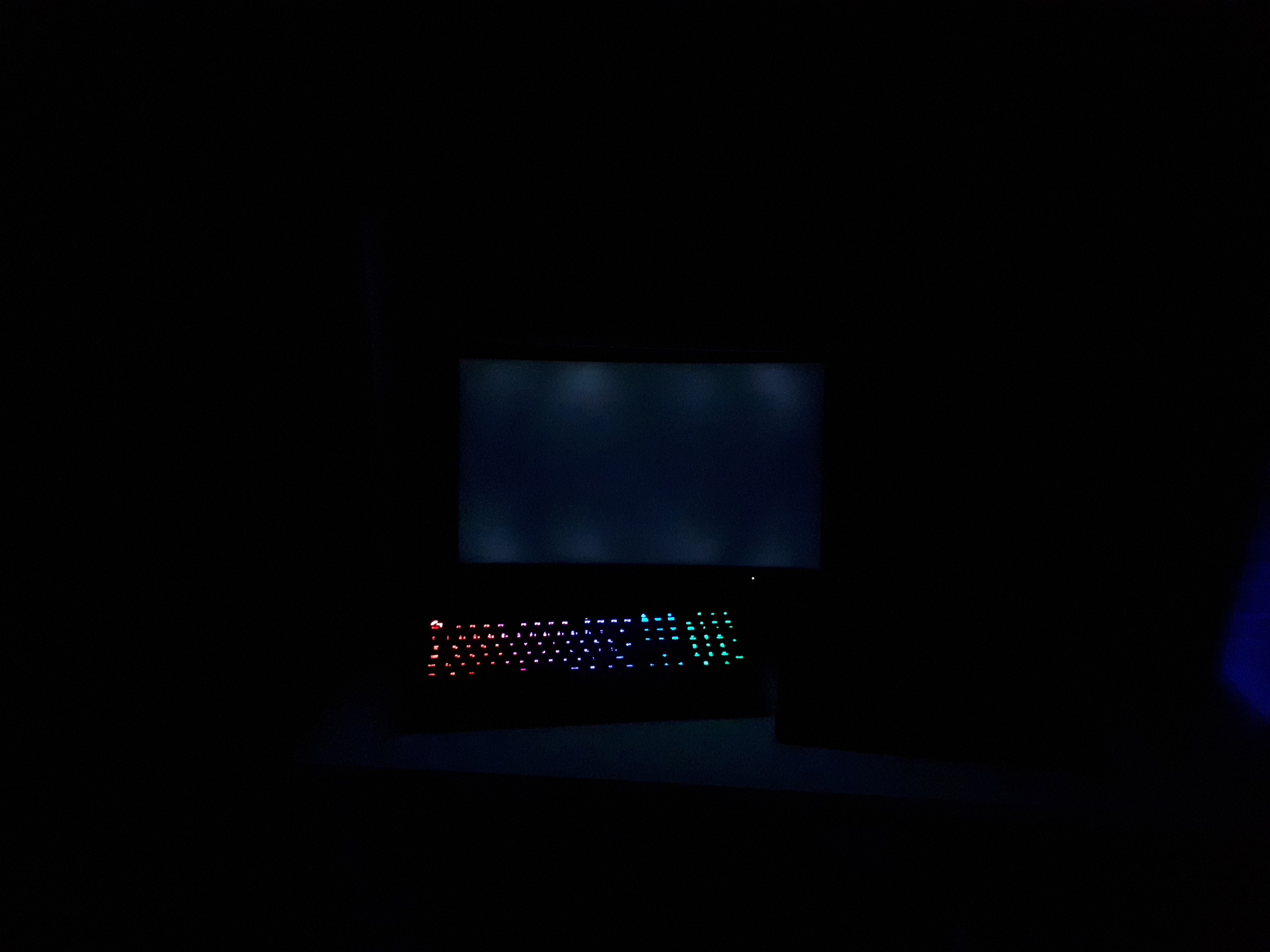

Bu ışık sızması mı , bir sorun mu? Yoksa normal mi? Sizde de oluyor mu?
https://forum.donanimhaber.com/bu-isik-sizmasi-mi--138142461#138142461
Bu monitörlerin genel sorunu olmayanı yoktur denilebilir.Çok rahatsız etmiyorsa kullan.Değiştirdiğin monitör de aynısı veya daha kötüsü olabilir.Ben 3 kez değiştirdim bu monitörü aldıktan sonra 3'ün de de durum benzerdi.
Alacağın hemen hemen her monitör de var.Yani normal denilebilir.

Dostlar sizin monitörler simsiyah ekran verebiliyor mu yoksa hafif bir ışık sızmaları var mı alt ve üst kısımlarda? Çünkü bende var da. Kullanıma engel değil ancak kafama takıldığı için rahatsız ediyor.

Herkeste var, önceden paylaştığınız resimdekinin birebir aynısı benim monitörde de var. Zamanla alışırsınız.

Sanırım bu modellerde kronik bir olaymış. İnternette araştırdım da herkeste de bu ışık sizdirmasi varmış. Sürekli gözüme takılıyor. Zaman geçtikte alışılıyor mu? Monitörü çok sevdim beğendim ama bilemiyorum. Şimdi iade için itopyaya başvursam kabul edip etmeyecekleri şüpheli < Resime gitmek için tıklayın >

herkeste az veya çok bu durum var hocam alışılıyor

Bende freesync açık iken sanki oyunlarda yanıp sönme gibi ufak ufak dalgalanma yapıyor. Ayrıca o ışık sızması bende de var hepsinde bir miktar mevcut.
