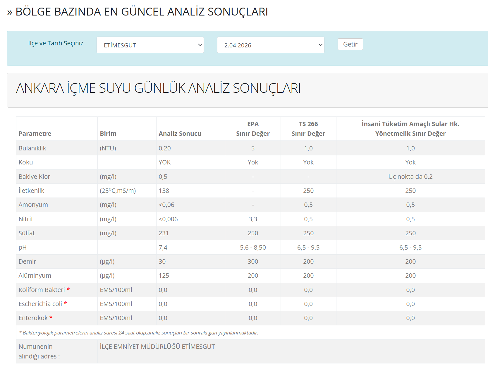

3-4 Haftadır Ankarada Suyunun Kalitesi Çok Bozuldu (Belgeli - 153 Mavi Masayı Arayın)
https://forum.donanimhaber.com/3-4-haftadir-ankarada-suyunun-kalitesi-cok-bozuldu-belgeli-153-mavi-masayi-arayin--141242920
ASKİ
http://www.aski.gov.tr/TR/SuAnalizSonuclari.aspx

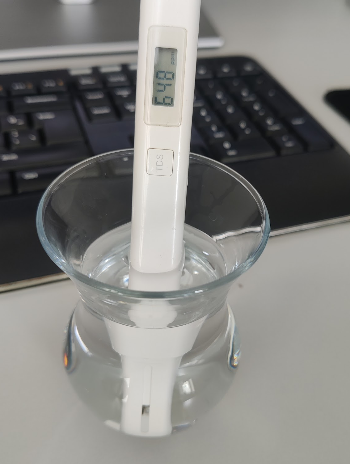

Hayvanların küründe içtiği su yeri (TDS 50 ppm)
Bu da çeşme suyu (TDS 471 ppm)

Ankara şebeke suyunun su sertliği ve bunun bulaşık makinesi üzerindeki etkisi benim de ilgimi çeken ve takip ettiğim bir konu. Bitkili akvaryumum için kullandığım TDS metre ve GH test kiti bu konuda bana yardımcı oluyor. GH test kitimin son kullanma tarihi doldu ancak TDS metre ile birlikte kullandığım için halen yaklaşık da olsa doğru sonuç verdiğini düşünüyorum.
Ankara şebeke suyu yumuşak (az kireçli) olarak bilinmekle birlikte son bir kaç yıldır bu durum değişti. En son bir ay önce yaptığım testte GH yi 14dh olarak ölçmüştüm. Bu değerin karşılığı Bosch kullanma kılavuzuna göre orta sertlik ve H:04 ayarı. Şu an ise TDS metre 335 değerini veriyor, bir ay öncesinde bu değer 450 civarındaydı diye hatırlıyorum. Güncel GH’yi ise 11dH olarak ölçtüm. Bu değerin karşılığı da H:03. Yağış miktarı ve barajların su seviyesi arttıkça sertliğin düşmesini normal görüyorum.
Gönül isterki ASKİ su sertlik değerini aylık raporlarına ilave etsin. Ancak ben kişisel başvurularıma yanıt alamadım, belki de tüketici olarak sertlik değerini bilmemin önemini anlatamadım.
Diğer ayarlara gelince, sıcak su ayarı kapalı, güçlü kurutma kapalı (bu ayarın açılmasının hassas bulaşıklara zarar verdiğini düşünüyorum). Parlatıcı ayarı r:05 (beyaz sirke kullanıyorum). Ekonomik olduğu ve işimi de gördüğü için Eurotab’ın ürettiği Migros marka tablet kullanıyorum. Bim, Şok, A101, Metro gibi market markalarının bulaşık makinesi tabletlerini de bu üretici üretiyor.
Forumda geçmiş yıllarda Eurotab’ın bir yetkilisi konu hakkında detaylı bilgi vermişti. Tuz ayarının doğru yapılması onun da anlattığı gibi makine performansını gerçekten etkiliyor. Bunun için de güncel sertlik değerinin bilinmesi lazım. Ancak ASKİ bu testi kolayca yapabilecek ve duyurabilecekken, bireysel tüketicinin kendisinin test kitleriyle uğraşmak durumunda kalması ne kadar makul tartışılır.
