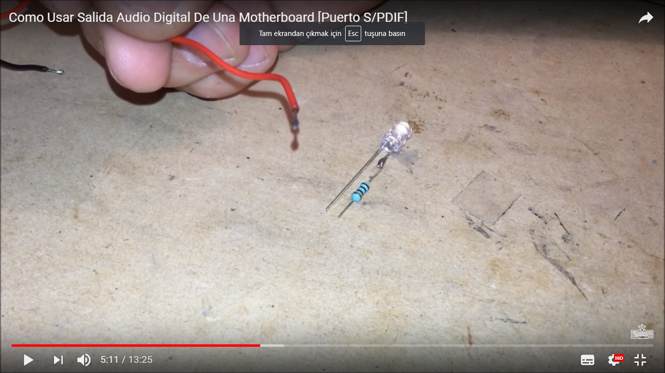

belki yararlanan arkadaşlar olur alacaklarımı buraya yazayım hemde yanlışım varsa düzeltin.
5mm ultra parlak şeffaf led (kırmızı renk veren)
100 ohm 1/4 direnç
kablo ve soketi boş kablolardan ayarladım
direnç, led'in uzun olan bacağına (her zaman pozitiftir) lehimleniyor.
direnç olan kablo spdif out'a, direnç olmayan kısımda gnd'ye denk gelecek şekilde anakarta takıyorum.
optik kabloyu ses sağlayıcısına diğer ucu buna monte ediyorum ve gerekli ayarlamaları yapıyorum.
herhangi bir hata var mı?

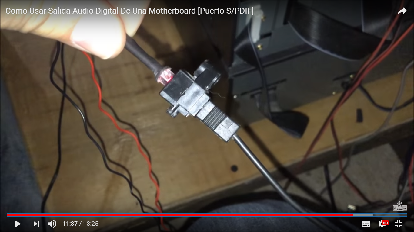

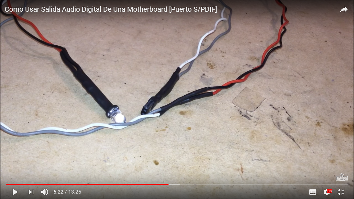

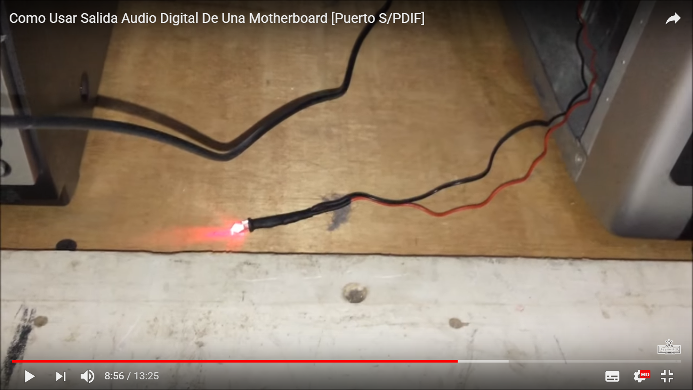

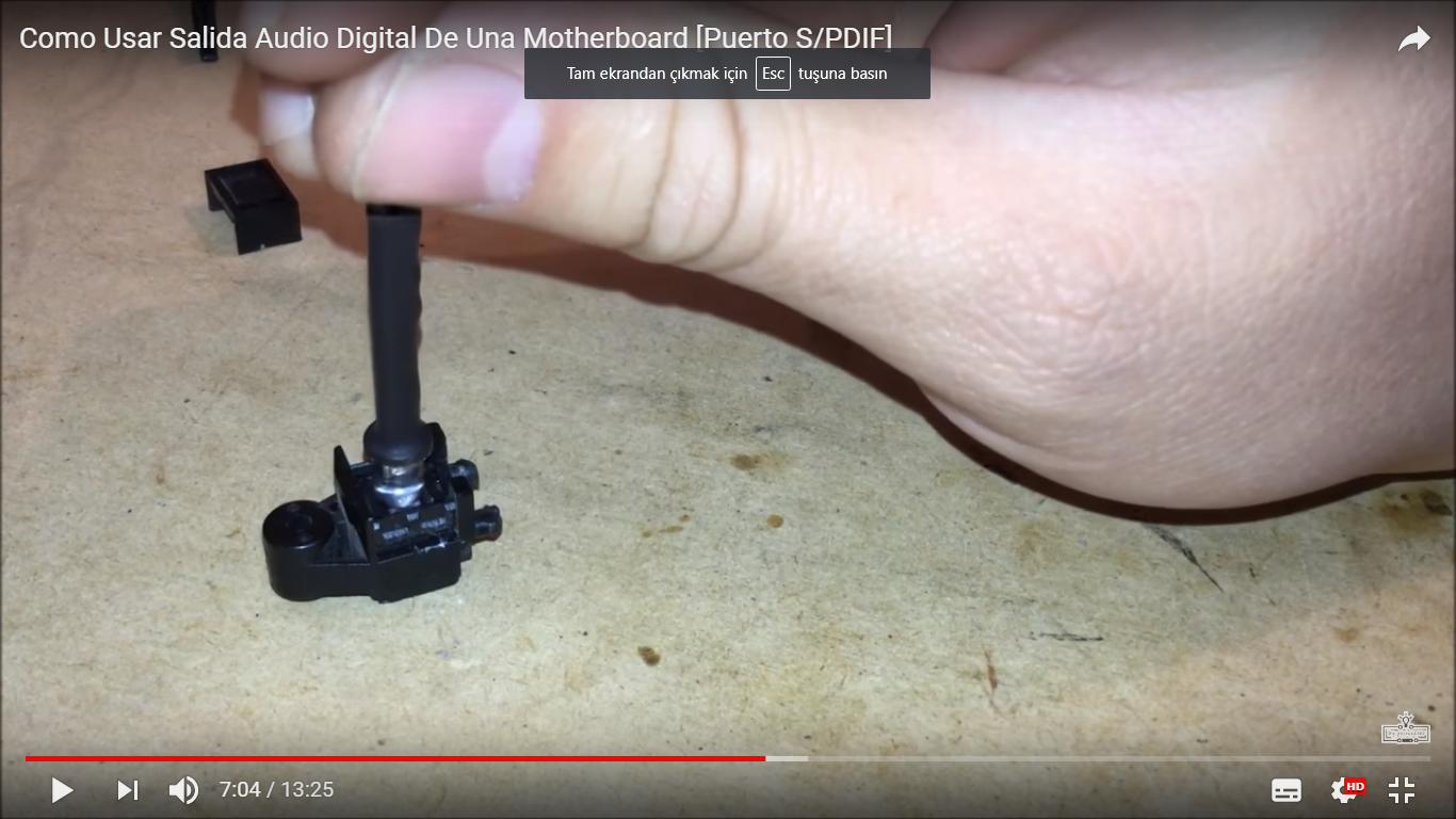

şu videoyu izledim burada bu 3 bacaklılar için ifade şu 1.5v 1.8v 5v olabiliyorlar buda sıkıntı oluşturuyor o yüzden ben kendim led takıyorum diyor bana da mantıklı geldi bide 3 bacağı çıkarayım derken bacaklar dibe yakın kırıldı kullanmayı düşünmüyorum led kısmını sadece kasasını kullanacağım.
videoda adam 2 girişle ses alıyor
https://www.youtube.com/watch?v=cUa4b1uv2cY
edit: ben 3 bacaklı olarak bunu algıladım sen bunumu kastettin?

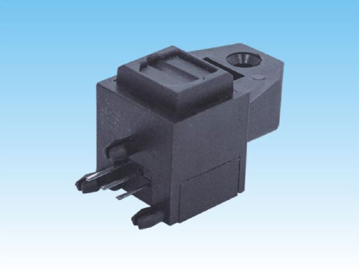

ben fotoğraftaki üç bacaklı optik soketi kullanmayı düşünmüyorum direk led takmayı düşünüyorum

İnput yazan pin anakartın SPDIF out pinine bağlanacak. VCC +5V pinine bağlanacak. GND de GND pinine bağlanacak. İki bacağın arasına da 100 nf kondansatör* bağlanacak. Anakarttaki SPDIF çıkışı 3 bacaklı toslink soketi için tasarlanmıştır. Siz led bağlamaya çalışarak bir nevi işi kendi kendinize zorlaştırıyorsunuz. Anakarta bağlantı için dişi jumper kablo kullanın, anakart pinlerine lehim yapmayın.
*Üzerinde 104 yazan mercimek gibi bir şey artısı eksisi yoktur istenen yönde takılabilir, kolay temin edilir, her cihazda vardır neredeyse.

Adamlar TTL seviyesindeki SPDIF çıkışına dirençle direkt led bağlamışlar. Sonra da o ledi toslink'in gövdesi içerisine yerleştirmişler. Kullandıkları anakartın spdif çıkışı 2 pin, yani +5V yok. Biraz mecburiyetten bu yola girmişler gibi.. 3 bacaklı toslink ile daha derli toplu düzgün bir şey yapılabilir.

7 yıl
Şeffaf 5mm kırmızı ışık veren LED
100r (100ohm) 1/4 direnç bu iki parcayla beraber
Kablo ve soket kullanarak bağlantıyı yaptım optik kablo bağlayarak ses sisteminden 5.1 ses alabildim. anlatımı yukarda mevcuttur
