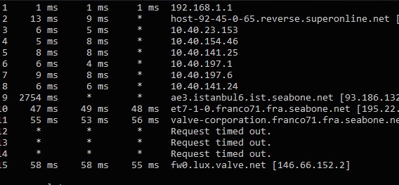

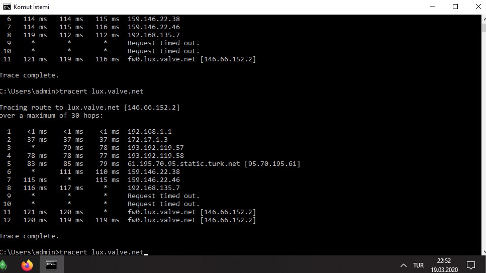

saat 22:52de turknet ve superonline cs go trace değerleri aşağıdadır. Yaklaşık 1 haftadır ping değerleri 100'ün altına düşmüyor prime-time saatlerinde. Corona salgınından dolayı internete fazla yüklenme var bunu biliyoruz ancak bu işten şu an sıkıntısız atlatacak olan sanırım superonline olacak. Benim ve İstanbul'da ikamet eden arkadaşımın değerleri aşağıdadır. Yorumu sizlere bırakıyorum.
Turknet ve Superonline ( tracert lux.valve.net )
Turknet Ping değerleri ( ANKARA )
Aynı saatte superonline tarafından ping değerleri ( İSTANBUL )
Evet bu da sanirim TT networkunde yigilma problemi oldugu tezini destekliyor. Turk.net'in kendi altyapisi var evet ancak omurga olarak tahminimce TT'ye baglaniyor.
Yurtdisi cikislarinda SOL ile TT'nin farki var mi bilmiyorum ama oldugunu pek sanmiyorum. Sorun yurtdisi cikislarinda degil zaten, yurticindeki network epey sikintili gozukuyor.
Onceden yurtdisina aldigim standart ping 45-60ms arasi idi. Su anda aksam saatlerinde ise 90-110 arasi. Yani eski ping + yeni gelen ekstra ping. Packet drop da cabasi tabii...

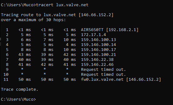

Türknet İstanbul - VAE
Orijinalden alıntı: Muco

Şu an sadece varsayımlar üzerine konuşabiliyoruz ne yazık ki. @Muco hocamızın İstanbul'daki ping değerleri de iyi gözüküyor. Sanırım lokasyon bazlı bi problem var.

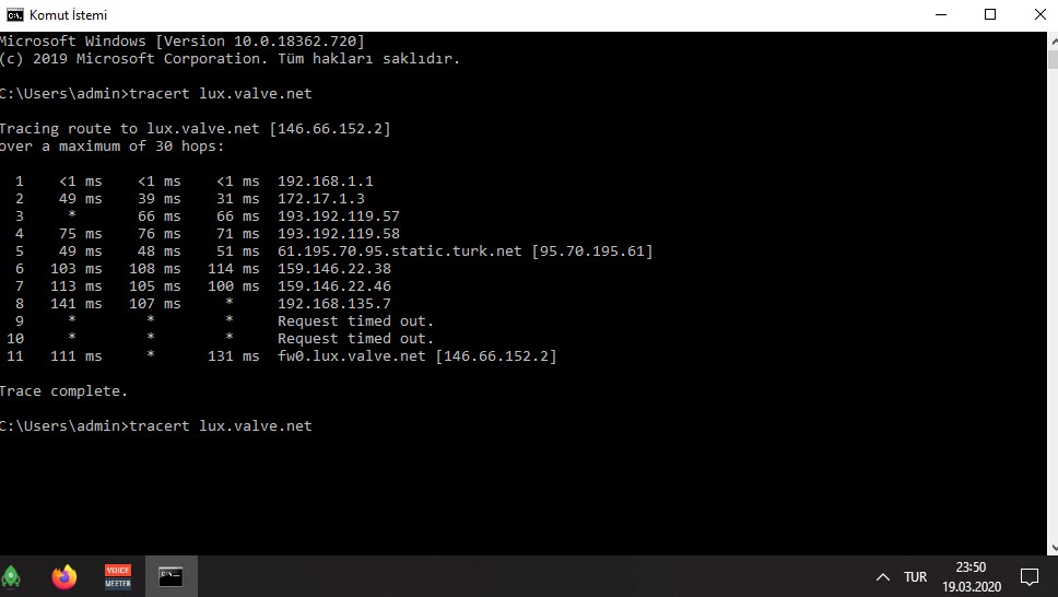

saat 23:50
Daha da arttı... paket kayıpları da var %2 civarında

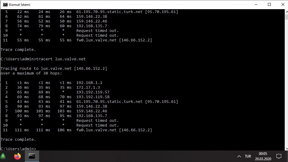

düzelmemiş arkadaşlar ufak bi sevinç yaşadık kursağımızda kaldı :( bugünlük son paylaşımım
00:05 itibariyle
