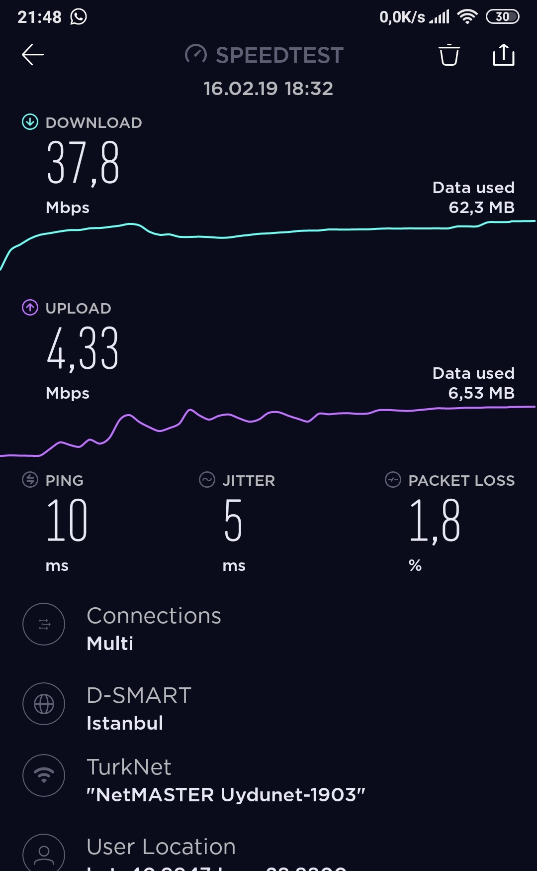

Merhaba arkadaşlar. Evet 2 gündür ping ve hız güzel görünüyor. Dikkatimi çeken bir durum var, Speed test ile hız testi yaptığım zaman, bazen Turkcell, bazen dsmart, bazende Radore yazdığını görüyorum! Bu değişikliğin sebebi nedir acaba?

Testin yapıldığı serverların isimleri onlar. ISS Türknet olarak gözüküyor.

Orijinalden alıntı: nomadio
Neden değişiyor peki?
6 yıl
Orijinalden alıntı: Mylove
Alıntıları Göster
Hız testine her başladığınızda size en yakın ve en doğru sonucu verebilecek serverlarını gözden geçirip en iyisini seçiyor. Server sayısı çok fazla olduğu için ve aralarında pek fark olmadığı için sürekli değişiyor.
< Bu mesaj bu kişi tarafından değiştirildi nomadio -- 16 Şubat 2019; 22:38:41 >
6 yıl
Teşekkür ederim arkadaşım..
