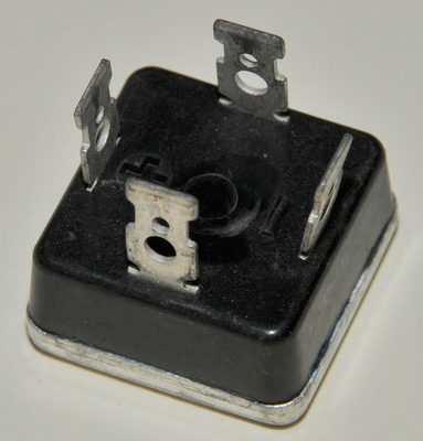

Maalesef aynı diyottan bulamadım
Bu mesajda bahsedilenler: @Emin-Firtina , @elektürükçü
9 yıl (8582 mesaj)
PC güç kaynağı içinde var, +besleme için ondan var, fakat eksi besleme için varmıdır , tam bilemiyorum,, anfinin içi geniş,, tek olarak 4 adet 10A hızlı diyot alıp, kendiniz Ac / DC köprü diyot oluşturabilirsiniz

Orijinalden alıntı: Emin-Firtina
Anladım hocam elimde normal büyük köprü diyotlar dan var. iş görürmü.
9 yıl (2934 mesaj)
Olmaz ,neden olmaz . normal köprü diotlar smps nin yüksek frekanslı dalgalı akımına uygun değildir mutlaka hızlı diot alacaksınız . Emin hocamın dediği gibi aynı şekilde ortak katod ve ortak anod şeklinde bağlayıp aynı muadili yapabilirsiniz . tabiki volt/amper eşitliği olan hızlı diodu bulana kadar ..

Hızlı diyot olması gerekir, yoksa , swichmode devreside çöker,
8A - 10A fast diyot olması gerekir, shockiy diyot olarakda geçer.. tek diyot olarak BYW29 veya BY233 kullanılabilir fakat işiniz uzar ve zorlaşır. 3 bacaklı bilsemm

9 yıl (5043 mesaj)
Örnek:Aynısı var hocam.
m8315
4429941
https://gridchoice.com/shop/bridge/2511-used-4429941-motorola-bridge-rectifier-198.html

8 yıl (5043 mesaj)
Karaköy e gitme fırsatı bulduğumda dükkan dükkan dolaştım fakat aynı diyotlar bulamadım.
Karaköy pasajında yaşlı bir abi yardımcı oldu.2adet benzer diyot verdi bunlar işini görücek dedi.
Aldım geldim eve birde baktımki termal izolatör leri unutmuşum.
Bu hafta fırsat oldu onları da gittim aldım.
Bugün dikkatlice diyotları bağladıktan sonra termal izolatörleri de yerleştirdim.
Amfiye ceyra verdim ve yeşil ışıgı yandı.
Sonra ses bağladım ve kanalları tek tek test ettim sonuç pozitif.
Yardımlarınızdan dolayı sizlere teşekkür ediyorum.
