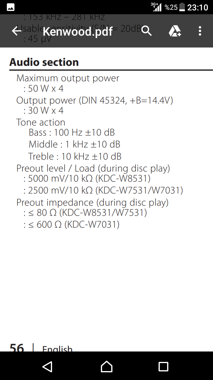

Burada çıkış özellikleri yazıyo. Çıkış empedansi 80 ohm diyo. Kdc 8531 olan model
Bu mesajda bahsedilenler: @mustyyyyy
8 yıl (3986 mesaj)
Preout çıkışı harici amfi için kullanılan ham ses sinyalidir o yüzden omaj değeri çok yüksek benim kast ettiğim bu değil... Tahminen 4 ohmdur ama.
