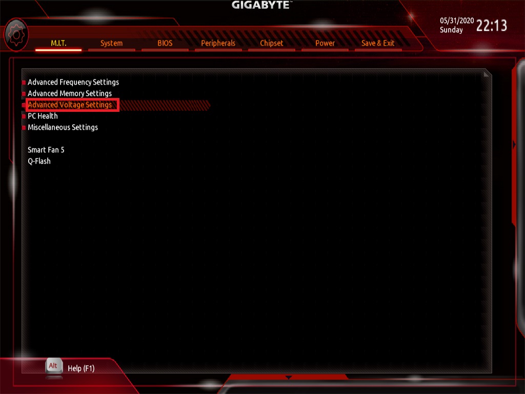

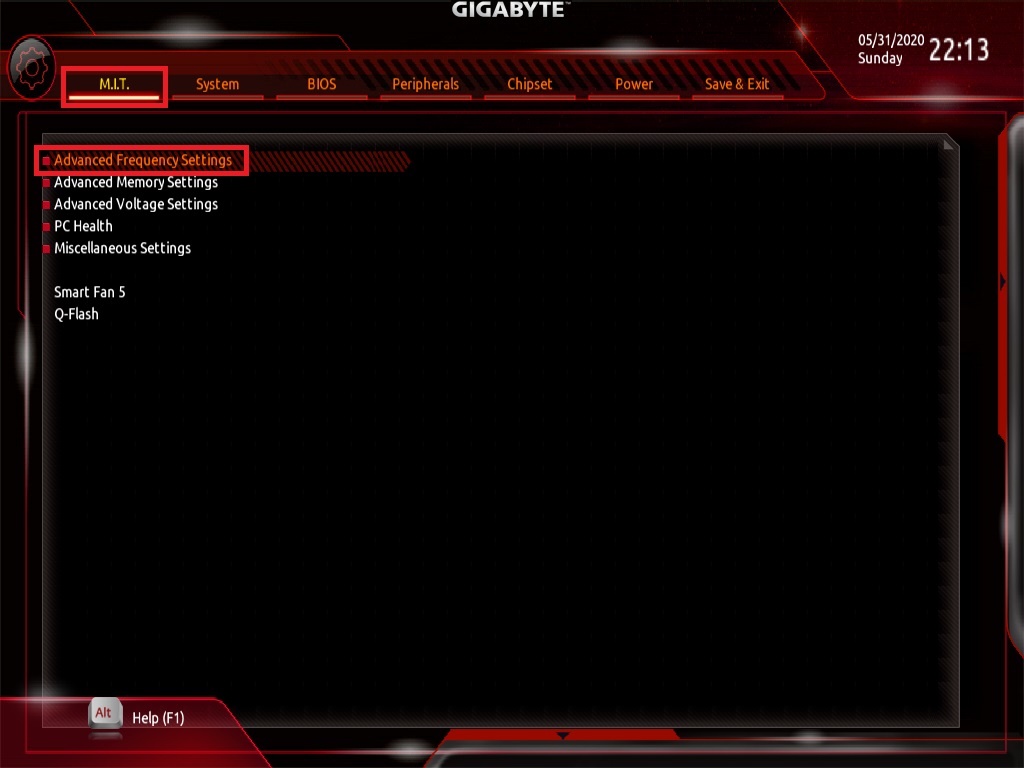

Resimleri sırasıyla takip edin. Arayüz bence basit. Peripherals daha karışık bir menü. Oraya girmeye gerek yok, ben buradan hallettim. Aylardır sıkıntısız ve serin şekilde stok fanla kullanıyorum.
Öncelikle 4.2 ghz yüksek bir hız. İşlemcinin boost hızı. Bunun için ekstra soğutucu ve kasa içi sirkülasyon iyi olması lazım. Bunların hepsi iyiyse..
Frekans menüsüne girin. Resim de 39 olan yeri, 42 olarak ayarlayın.
Voltaj menüsüne girin. İşlemcinin silikon kalitesi iyi mi değil mi onu öğrenmek için, önce düşük voltaj verin. Bu voltaj, 1.2 - 1.25 civarı olabilir. Voltaj menüsüne gelin, + Tuşu ile artırarak 0.164v verin. Bu 1.25v a tekabül etmesi lazım. Kayıt edip çıktıktan sonra, tekrar bıosa girin ve kontrol edin voltajı. 1.25 Civarına gelmişse, sistemi açın ve Prime95 ile small-fft testi yapın. Voltaj yetmezse direk rest atar zaten. Yok ince ayar gerekecek gibi olursa da 10 dk için de genel de rest atar. Eğer rest atarsa, Bıos a girip, birer basamak voltaj artırarak, tekrar test edin. Bunu, uygun voltaj bulana kadar yapın.
Eğer rest atmazsa 15 dk için de, be sefer voltaj düşüreceksiniz. Yine birer basamak düşürerek test edin.
Baya bir vaktinizi alacak fakat stabil hale geldikten sonra, ayarlarınızı kayıt edip sorunsuz bir şekil de kullanırsınız.

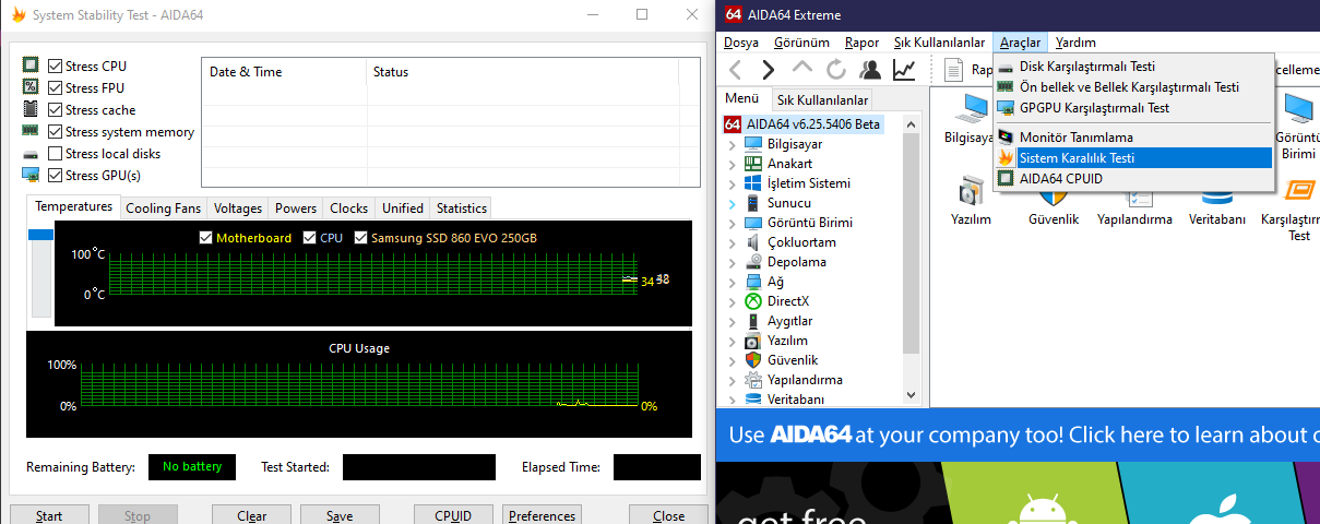

İşlemcinin termal limiti 115 derece. İyi bir soğutucunuz varsa 4.2 ghz i deneyin. Test sırasında tüm fanları son hızda çalıştırın. Eğer 95 derece üstüne çıkarsa, max 100 dereceye kadar bekleyin. Benim tavsiyem, 100 derece üstüne çıkarmayın. Prime testini de 15dk civarı yapsanız yeterli oluyor. Sistemi genel test etmek için Aida64 kullanın. Hdd hariç hepsini seçip, 30 dk - 1 saat falan çalıştırın.
