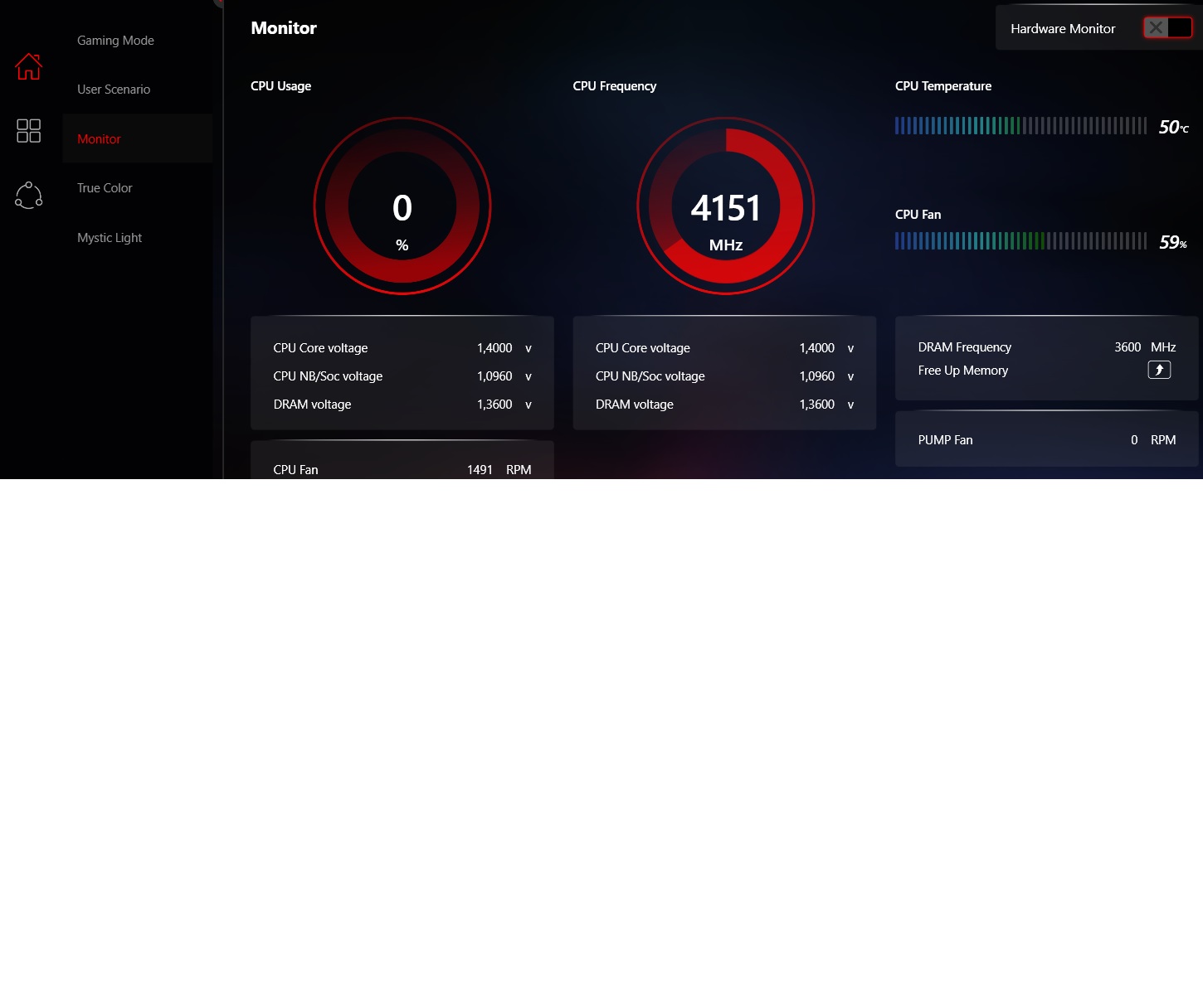

Benim stok soğutucu ile 43 derece baya iyi o zaman, üstelik kasa 2008 model CM690. PBO açık SMT kapalı.
Core Temp bende sürekli altta açıktır, normalde onun gösterdiği çekirdek ısısı boşta 43-44 derece civarı gezerken Ryzen< Resime gitmek için tıklayın > Master ı açınca 47-52 arası gezmeye başladı.

Bende de 42-43 derece arası 3700x ile.
Ben esas bugün boştayken cpu voltajının çok yüksek olduğunu fark ettim. 1,450'lere çıkıyordu.
Tüm boost vb. şeyleri kapadım, 4.1'de 1,235 volt ile 3 saat stres testi sorunsuz geçti.
İyi de oldu tam yükte artık 82-83 dereceyi geçmiyordu. Stok ayarlarda 90 derecelere yaklaşıyordu.
Ayrıca @Roronoa Zoro senin 75 derece sorunun içinde bir çözüm buldum galiba. Dediğin gibi bios üzerinden fan ayarlarında 75 derece kritik seviye olarak belirlenmiş. Buradan değişmiyor.
Ancak Asus AI suite 3 programında fan profillerine girersen eğer orada bu sınırlamayı kaldırmak için seçenek var. Oradan istediğin gibi fan profil yapabilir ve critical temperture seçeneğini seçersen profilden 75 derece üstüne alabilirsin.
