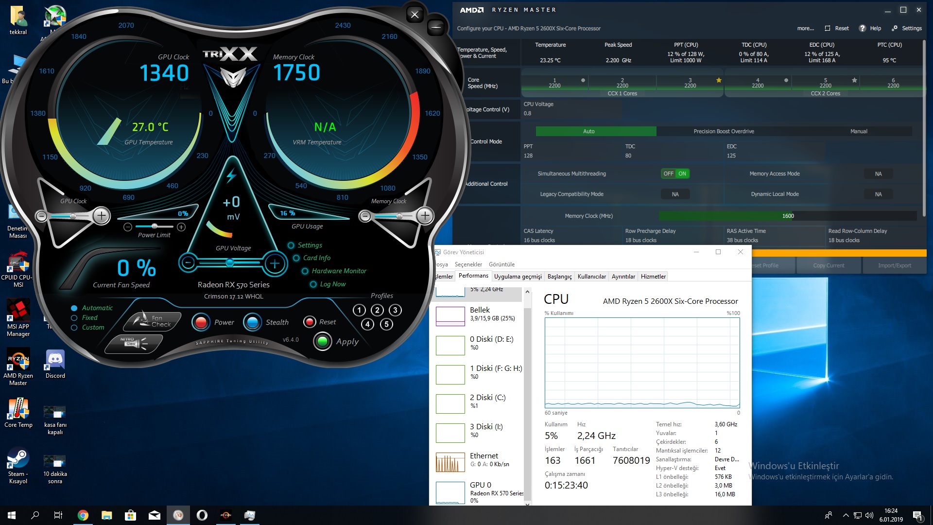

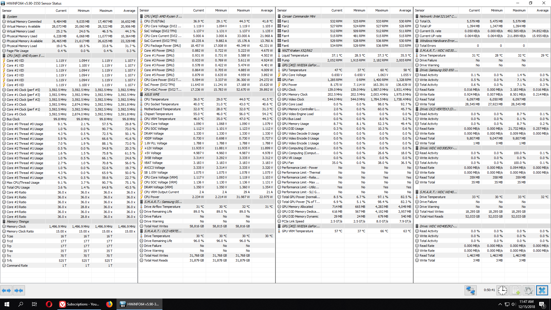

Ben takıntı yapıyorum bu sıcaklık değerlerini. Boşta oyun oynamazken bu şekilde buldum çözümü hemde elektrik tasaruffu için . İmzamda yazan sistem bu şekilde sonuçlar veriyor . Ben kıl oldum işlemciye . Amd ekran kartı var ve fanlar çalışmıyor sıcaklıklar bana saçma geliyor gıcık oldum ben bu işe. Kısıtlama yapmasam işlemci 35 derecelerden aşağı gelmiyor sistem aynı şekilde boşta iken . Hiç bir yapmazken en fazla 32 -33 derecelere düşüyor .
İlk resim kasa fanı kapalı aşağı yukarı 2 saatlik falan kullanım sonra . Yaptığım tek şey youtube video.
Kasa fanı açtım 10 dakika sonra sonuçlar.
Kasa fanı açık 50 dakika sonra
Kasada böyle oluyor fanlar açıkkan . Bu arada bu fan ledlerini kapatma şansımız var mı . Gece olağan üstü gözümü alıyor . Kasa fan sistemi resimleri de bu şekilde .
hocam stok fanla degerlerınız gayet ıyı kıl olucak bı durum degıl bence artı olarakta kasa fanlarını acınca 3-5 derece daha etkısı olmuş gayet guzel, bende stok fanla kullanırken manuel voltaj verip butun cekırdeklerı 3.9 ghz yani max boost hızına sabıtlemiştim ozaman boşta 33-35 arası pubg ve fortnite da ise max 65 oluyordu voltajım 1.18 di prim95 felan yapamazdım stok soğutucuyla 2 dakikada felan 80 e cıkardı bendeki sıcaklıklarda bu şekildeydi o yuzden sızınkı gayet normal geliyor bana

Teşekkür ederim arkadaşlar yorumlarınız için . Bir de şöyle bir caps atayım . Bir saatlik ets 2 oynamamın ardından ulaştığım maksimum ısı değeleri . Ekran kartı fanlarını elle %45 e aldım . İşlemci boost açık fakat oyunu açtıktan 15 dakika sonra 3950 mhz hiç geçmedi . İlk 15 dakika maksimum 4175 mhz leri görüyordu .Oda sıcaklığını ölçecek bir cihazım yok malesef :) 570 in bu kadar soğuk çalışmasına bir arkadaşım akıl sır erdiremedi çünkü :)

2600x 4100 mhz hıza kendini boost ediyor. Isı değerleri artıkça kendini serin çalışabildiği 3900 mhz hıza kilitliyor. Ekran kartları düşük ısılarda çalışıyor. Şaşıracak bir durum yok. Bir kaç örnekte ben atayım.
Battlefield 1 Boost Açık/kapalı Fanlar 500 rpm değerine kilitli

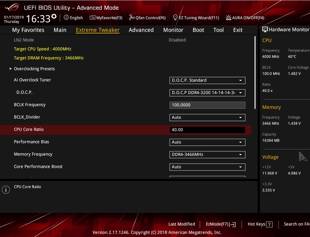

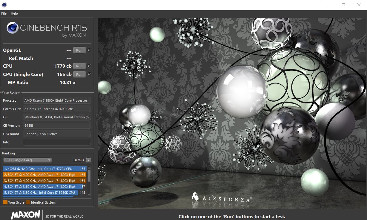

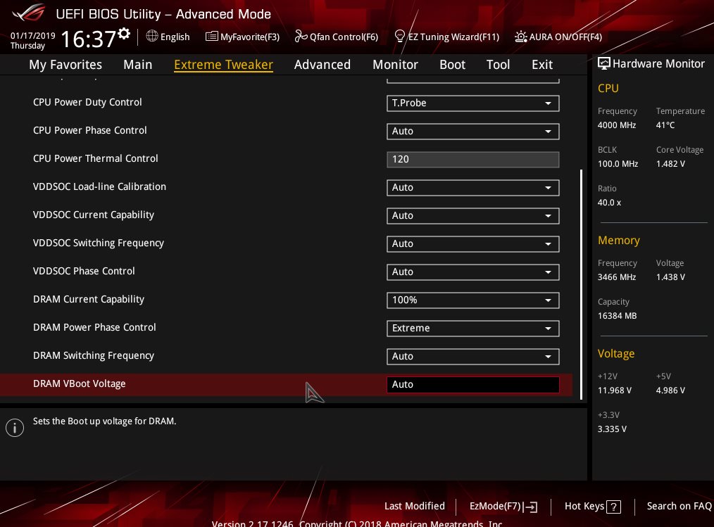

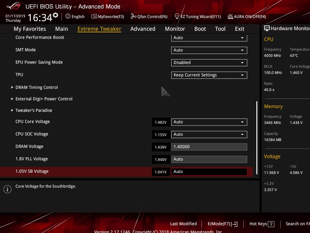

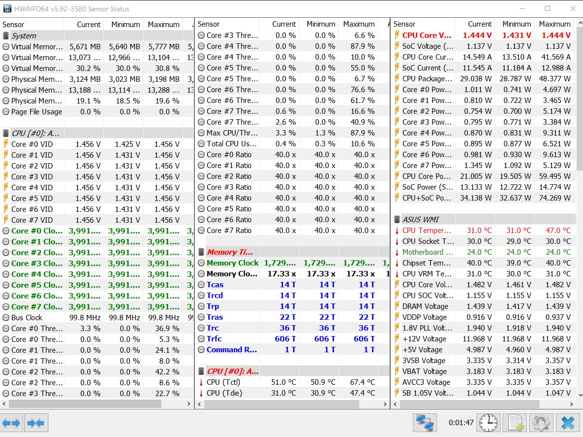

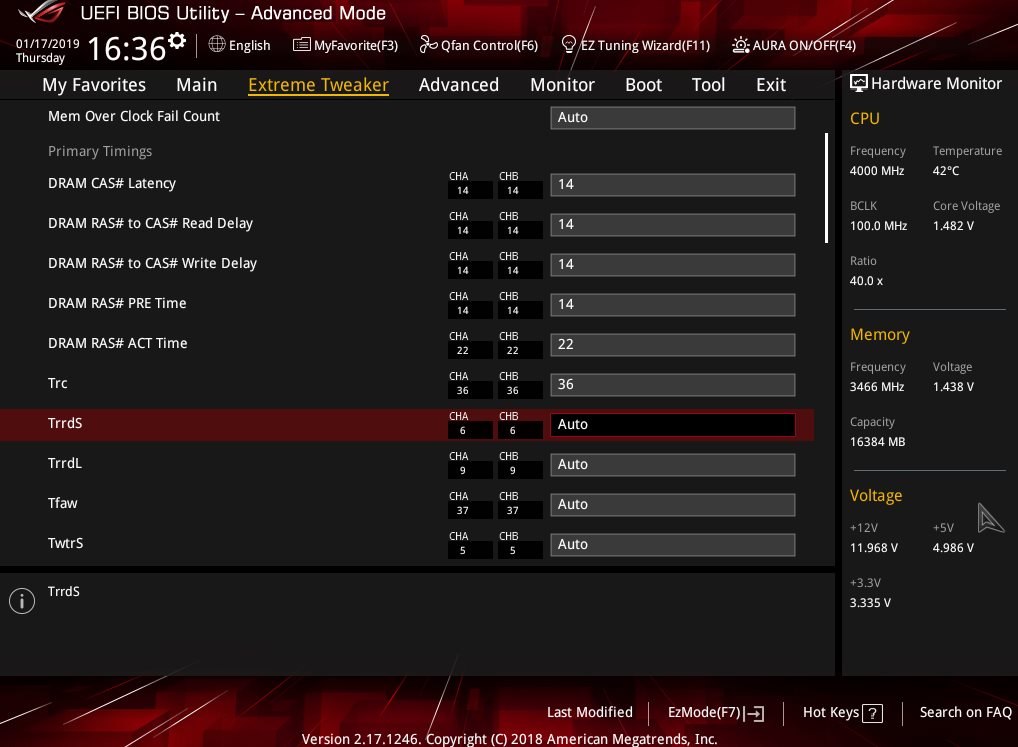

rica ederim bu arada sonunda ayarımı buldum sevindirik oldum
bayadır uğraşıyordum rami c14 de 3466 da çalıştırmayı çalışıyordu fakat pcyi kapayıp açınca artı fişi çekip takınca 1 yada 2 kez coold boot yapıp açılıyordu yani açılırken kapanır gibi yapıp açılıyordu bu olayı yabancı forumda benim rami kullanan birinden gördüm uyguladım oldu çokta basitmiş ram cas ayarlarında 2 rakam var onları 22 34 yapmak yeterliymiş artı ram voltajı 1.4 olacak bu kadar basitmiş ayarlar altta işlemci 4 ghz ram 3466 mhz de sorunsuz ayrıca ram mhz artınca oyunda fps de fark ediyor atı pc hızı ve testler yüksek çıkıyor
< Resime gitmek için tıklayın > < Resime gitmek için tıklayın > < Resime gitmek için tıklayın >
Bu mesajda bahsedilenler: @omaTR

hayır o xfr mohabbeti yalan. yine manuel oc yap.
sen oc ile en stabil 3800-şanslıysan 3950 görürsün 4 ve üzeri görenler %1 lik bir oranda. bakın pc reboot edince 4-4.1 oc yaptım demekse olay ben de yaparım. zaten uygulamalarda, kullanımda belli eder stabilitesini.
verdiğim program ultra ağır programdır onu geçiyorsa gözün kapalı kullanırsın.
cpu otomatikteyken ramleri hızlı kullanabilme sebebin de vram kontrolcüsüne yük binmemesinden kaynaklı ferah ferah çalışır. işlemciye oc yapınca ramler hafif kayar bu her işlemcide böyledir. önemli olan ikisini en optimum seviyede tutabilmek.
ramlerin 3000mhz de sorunsuz (prime95 en az 1 saat test ve testi yaparken kullnılan rami toplam belleğin %80 i olacak şekilde girmelisin yoksa ufak bir kısmına ypaıyor.) kullanabildiğin en üst düzey cpu frekansı idealdir.
ayrıca 1.4 volt gayet güvenli değerdir, ben 1.42 üstünü önermem ama 1.45 kullanan da var. gerek var mı 50-100 mhz için? asla gerek yok derim.
dediğim gibi ryzen 1700 için konuşmak gerekirse;
3000mhz tatlı değerdir, bunun üstünde ramlerin hız artışının performansa etkisi clock değerini düşürerek de sağlanabilir.
2400mhz ram ile 3000mhz ram arasındaki performans getirisi;
3000mhz ram ile 3600mhz ram arasındaki performans getirisinin 2 katıdır.
yani 3000de çalıştırabiliyorsan, cas değerlerini birer azaltıp dene yine 3200 performansı alırsın.
yine dediğim gibi oc li ise işlemcin, soc'a bir iki tık voltaj ver, ramlere de 1.37'ye kadar voltaj ver dene. soca vermeyi unutma sadece ramler değil.
3.900 de çalışıyorsa sabitle kafan rahat olsun. 1.4v 1.3-80v ile olması lazım. bundan sonrasında voltaj/mhz geometrik artıyor gerek yok.
50 mhz için stabiliteyi bozma derim.
tekrar diyim xfr değerlerini uygulamalarda benchmarklarda göremezsin o 2 çekirdeği anlık 1-2sn liğine o değere çıkarıyor aslında 3.600 de çalışıyor diyebiliriz 1600x için.
