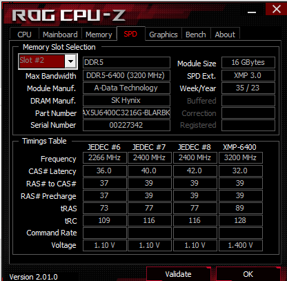

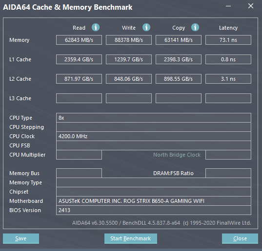

Merhaba, 7800x3d işlemcimde XPG Lancer RGB Black AX5U6400C3216G-DCLARBK (2x16GB) 6400MHz ramim var A-Die M-Die nasıl anlayabilirim bunu ? ilk başta 79 ns falan çıkıyordu biraz ayar değiştirdim böyle oldu.

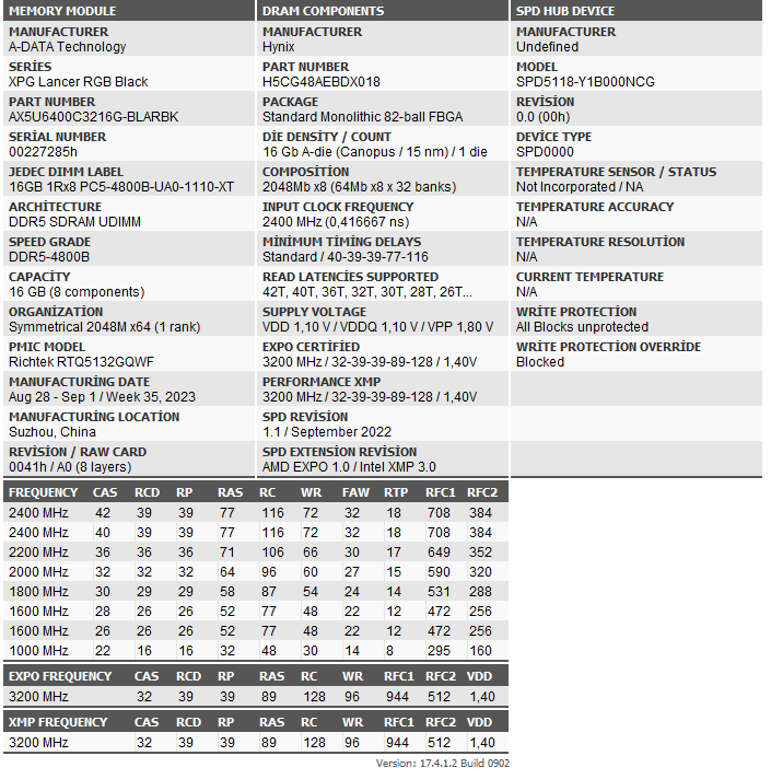

Hocam merhaba,
Thaiphoon Burner programı ile Die density bölümünden bakabilirsiniz ama her ramde göstermiyor.
Belleğin arkasında ki barkod'dan da bakabilirsiniz.

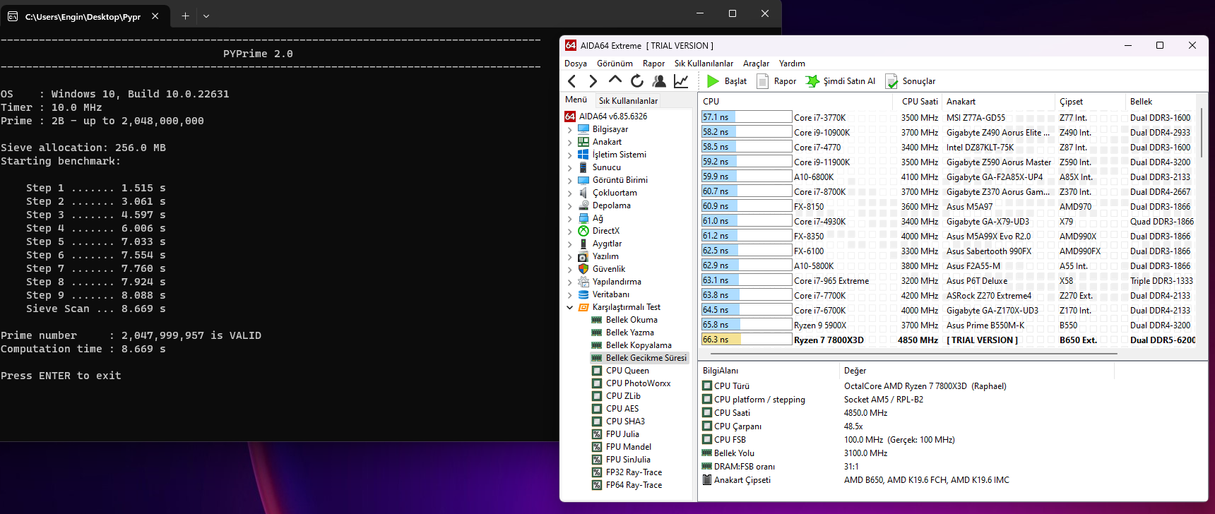

Teşekkürler A-Die'mış
Burada gördüğüm değerleri girdim 66 ns e kadar düştü
< Bu mesaj bu kişi tarafından değiştirildi qdry -- 22 Şubat 2024; 22:43:35 >
Bu mesajda bahsedilenler: @Digital Reaction
geçen yıl
Rica ederim hocam,biraz daha gecikmeleri ayarlarsanız 60-61 ms'lere düşürürsünüz.
A-die ile,iyi bir zaman ayırıp voltajı ve gecikmeleri ayarlarsanız 6200 Mhz cl:26 hızların da 56 ms'lere kadar düşer ama ramlere ekstra soğutma ister.

Hocam stabil testler taş gibi,onun dışında PYPrime 2.0 gecikmelerini de düşürmüşsünüz ve FCLK 2133 en tatlı nokta bence orada kalsın derim.
