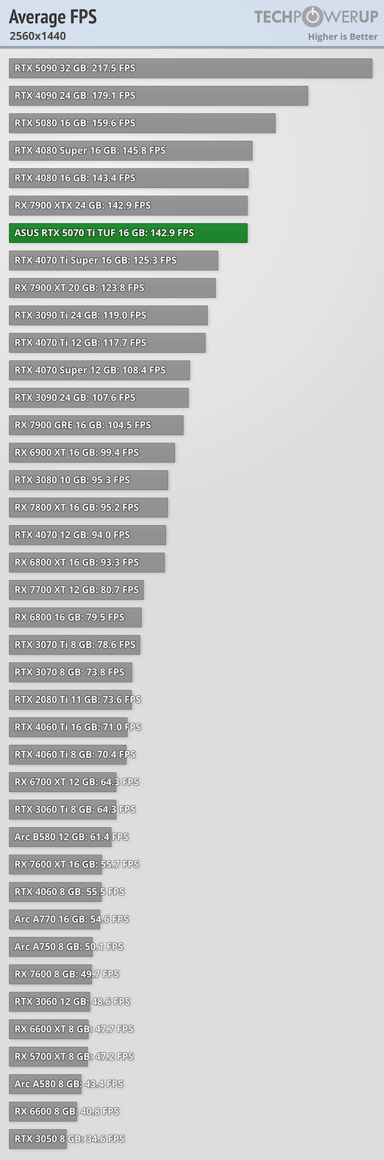

Güncel olması açısından Techpower un en son yaptığı 5070Ti benchmark ından atıyorum.
RX 7900 XTX
https://www.sinerji.gen.tr/sapphire-radeon-rx-7900-xtx-pulse-gaming-oc-24gb-gddr6-384-bit-ekran-karti-p-44787
RTX 4080
Sapphire Pny Rtx 4080 Super 16GB Verto Overclocked GDDR6X Fiyatı
RTX 4060 Ti ve 7800 XT aynı fiyatta ona hiç girmiyorum bile.

7900xtx o kadar aşağıda ki 4k'da iki resmi birleştirmek zorunda kaldım. yok yani bu aleti kullanan. 1.5 senede ben forumda 3 4 xtx kullanıcısıyla konuşmuşumdur konuşmamışımdır. ekim %0.41'den şubat %0.37'ye düşmüş. belki senin dediğin anket özel bir soru olabilir mesela space marine 2 4k texture pack ile 20gb 7900xt'yi bile aşıyor yukarıda dedim 21gb ben gördüm amd kart ne kullanıyorsunuz gibi bir soru sorsa silme 7900xtx cevabı almak zorunda.
ikinci dediğin de yanlış RDNA4 monolith yapıda yani boyuutla alakalı ya da maliyetle alakalı bir sıkıntı yok. 7800xt boyutunda çip 9070 xt dedikleri. 7900xtx ise chiplet mimari çip üzerine çip dana gözü gibi bir şey çok maliyetli. 7000 serisinde oldu o dediğin nvidia'dan bile pahalı oldu bu kart ve çıkarmadılar. 3300 mhz diyor 7900xtx'i mümkün değil bu hızlara çıkaramazsın bırak default. 600w üzeri çekerdi 355w dediğine bakma TPU'nun o veriyi vermemiştir amd onlar da düz 7900xtx değerini yazmıştır. bendeki 7900xtx 375w çekiyor mesela özel model olunca. oc yapınca ben çektiriyorum neredeyse 500w yani 3300 mhz icada reaktör gerekirdi o yüzden çıkarmadılar ve o yüzden 9000 serisinde uğraşmayalım yapsak da satmıyor nasılsa dediler bir de UDNA mimariye geçecekleri için bu 9000 serisi zaten önden deneme gibi bir şey. amd bunu yapar 5000 serisi öncesi 3300x çıkarır aslında aynı mimaridir hatta ram kontrolcüsü daha iyidir ama x4 diye çıkarır. bir de ekran kartı vardı yine süper 4770 miydi rami özellikle az konan? sonuçta yine arz talep ve pahalı olur nvidia'dan pahalı olur değil amaç 4090 tokatlayan kartları olsa daha çok alt model satarlardı ama ben bu dediğim özel model 7900xtx'e 1200w psu taktım da rahatladı daha yüksek puan almaya başladı. 3300mhz (bende 2900mhz kadran ama çıkmaz o kadar 2700 olur) kart 600 700w ister ve ultra seçme çip benimkinden bile daha iyi 100 tane yapar satar onlar da 1600w psu almadığı için berbat bu derse vs yani üretmeye değmezdi.
