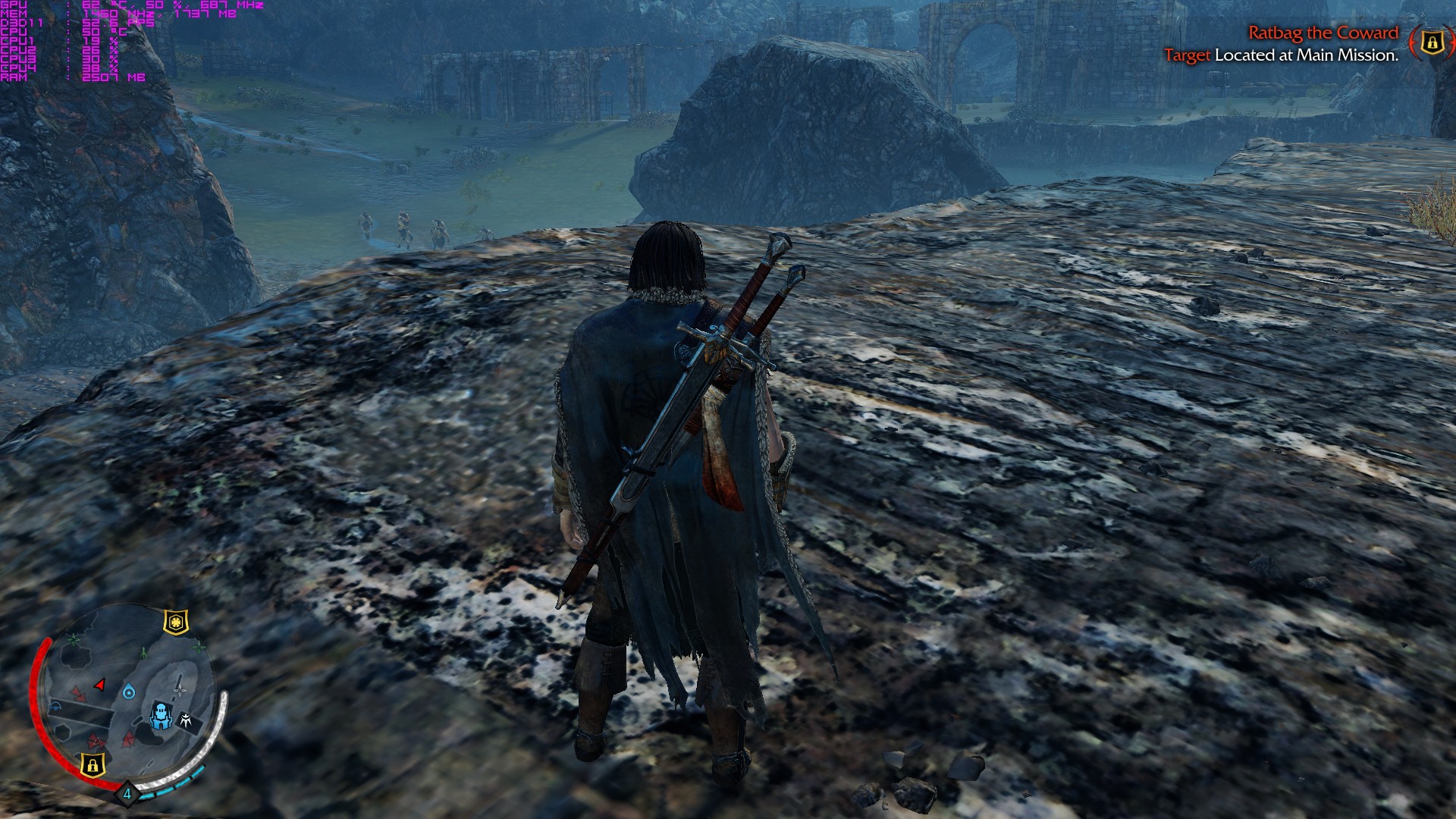

kuzene yeni aldirdigim 380 ile bu ozelligi deneme firsati buldum.280x ve yazilimla olmayacagini anladigim limite gelince gpu kullanim ve gpu hizinin dusmesi olayi bunda oluyor ama soyle oluyor mesela ayarlari sona dayadiniz: gpu kullanimi %99 olacagi icin hiz dusurmuyor ama ayarlari low yaparsaniz gpu kullanimi cok fena dustugu icin hiz da dusuruyor 500 bile gordum ben ama ram hizi kesinlikle dusmuyor.kim tasarruf yapacam diye low oynar ayri mevzu.300 serisi onceki kartlara gelse de olur gelmese de olur bir ozellik bana sorarsaniz.bir de 144 ayarlarsiniz demistim en fazla 95 oluyor.limit de riva tuner gibi tam 55 mesela olunca degil 53 kusur olunca bile devreye giriyor ben 55 olarak denedim ve kartin normal hizi 985 mhz.

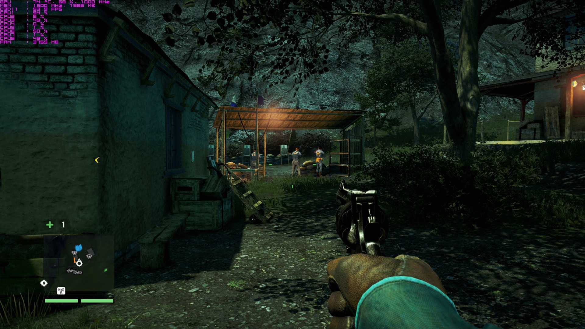

dun 15.7 surucusu ile 200 serisine de bu ozellik gelince 280x ile far cry 4'te denedim.ayni 380'de oldugu gibi 55 bile ayarlasaniz 53 kusurde kaliyor bir de gpu kullanimi dusuyor fakat saat hizi kesinlikle dusmedi.380'de low yapip ayari gpu kullanimini baya dusurunce saat hizi dusuyor bunda very high da yapsam low da yapsam gpu kullanimi ne olursa olsun saat hizi dusmuyor demek ki 1.0 gcn mimarisinde olmuyor bu is.bu durumda bu icadin faydasi tartisilir kartina gore degisiklik gosteriyor.
