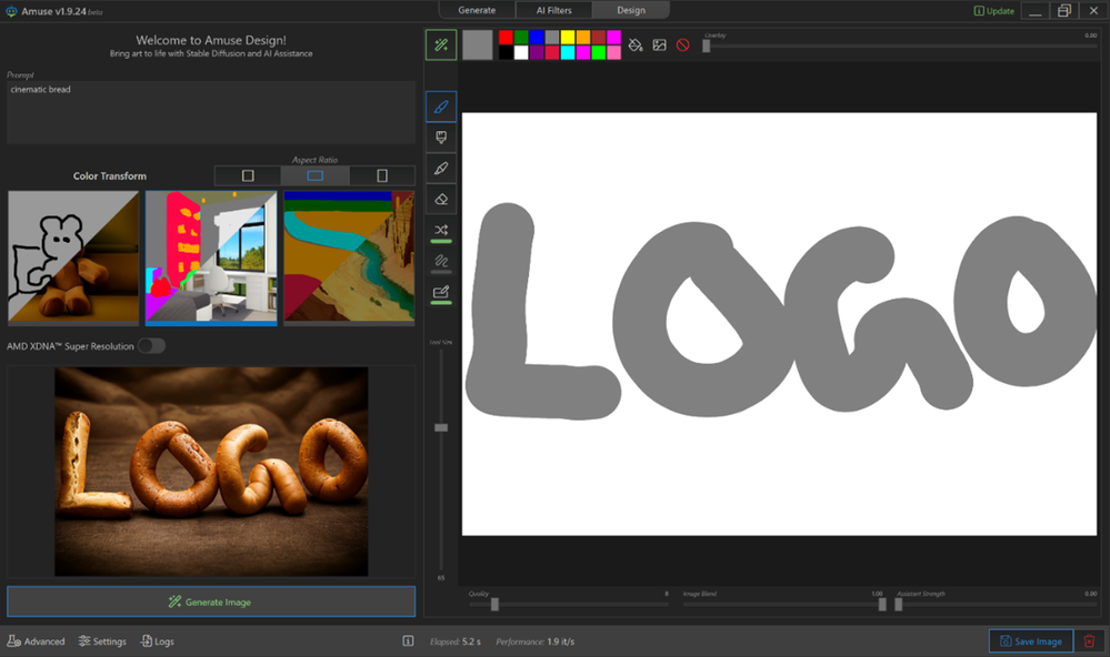

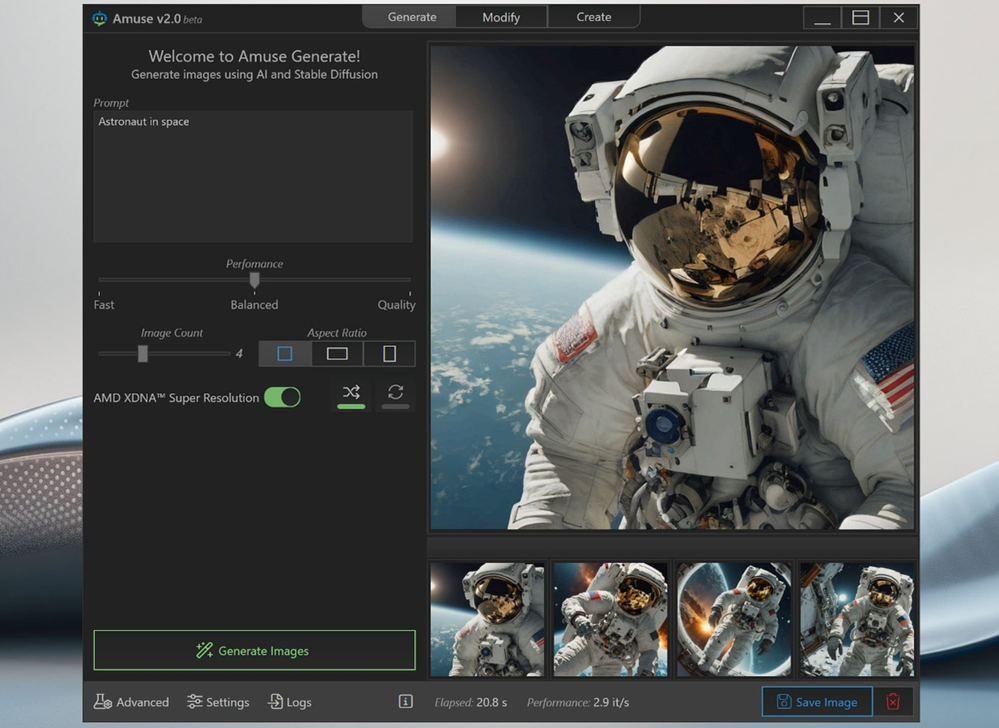

Amuse 2.0 Beta with AMD XDNA Super Resolution: a fully local, AI experience
Amuse 2.0.0, hiçbir bağımlılığı olmayan, "Ez Mode" adı verilen basitleştirilmiş bir kullanıcı arayüzüne sahip ve AI görüntü oluşturma yolculuğunuza başlamak için gereken tüm yapılandırmayı hızla halleden kurulumu kolay bir programdır. Ayrıca, görüntü oluşturma aşamasının sonunda çıktı boyutunu 2 kat hızlandırmak ve artırmak için bir AMD XDNA™ Süper Çözünürlük çözümüne sahiptir. Bazı temel özellikler şunlardır:
  • Komut satırına gerek yok
  • Basit ve kullanımı kolay
  • AMD XDNA™ Süper Çözünürlük
  • Tek çalıştırılabilir dosya
  • Hiçbir bağımlılık yok
  • Otomatik yapılandırma ve model seçimi
  • Resimden Boyaya
  • Resme Çizim
  • Kendi AI filtrelerinizi yaratın
  • Çok aşamalı, ONNX tabanlı boru hattı (Kararlı Difüzyon, Kontrol Ağları, Özellik Çıkarıcılar)
Önerilen sistem:
  • 24 GB veya üzeri RAM'e sahip AMD Ryzen™ AI 300 serisi işlemciler
  • AMD Ryzen™ 8040 serisi işlemciler (AMD XDNA™ Super Resolution, en son OEM MCDM ve NPU sürücü güncellemesini gerektirir) 32 GB RAM ile
  • Radeon™ RX 7000 Serisi Grafik Kartları
Gerekli bilgi :
https://community.amd.com/t5/ai/introducing-amuse-2-0-beta-with-amd-xdna-super-resolution-a/ba-p/697374
  • No cost. No account. No login.
  • Generate images from prompts using your own computer's GPU, CPU or NPU power.
  • Apply custom AI filters to your photos and images.
  • Draw new art with AI collaboration.
Link bağlantısı:
https://www.amuse-ai.com
