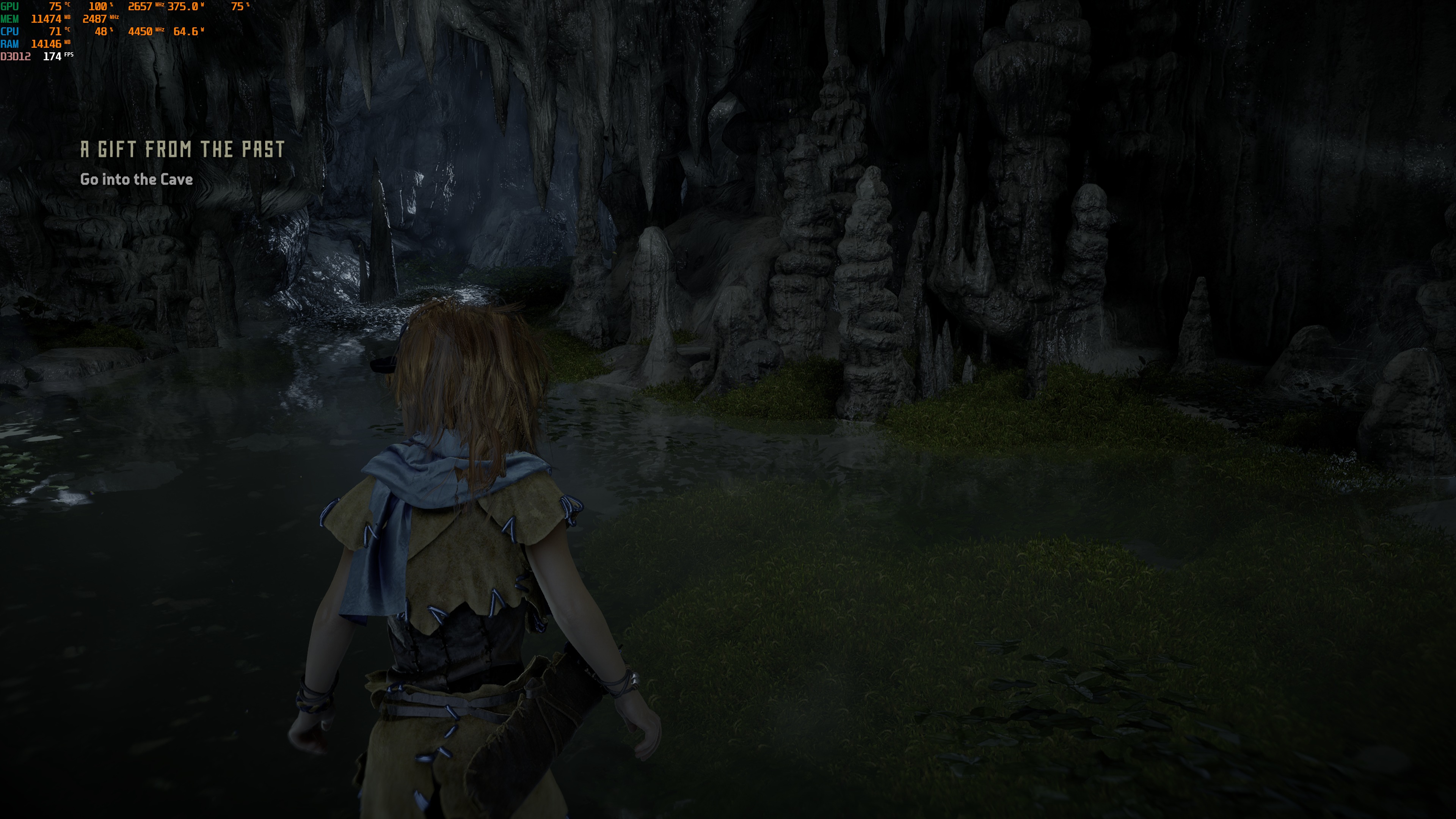

29-09-2023, 22:55:12 re4.exe benchmark completed, 72642 frames rendered in 620.875 s
           Average framerate : 116.9 FPS
           Minimum framerate :  21.9 FPS
           Maximum framerate : 121.2 FPS
           1% low framerate  :  88.2 FPS
           0.1% low framerate :  1.3 FPS
ati sürücülerde f1 yarışları başlamadan önce lastik ısıttıkları gibi bir olay var tabi kurar kurmaz mucize beklememek lazım netekim oyuna ilk girdiğim anda hızlıca döndüm yavaş yaptı ama sonra bir daha sorun olmadı da ne oldu ben onu anlamadım ben zaten düzgün oynuyordum ki bu oyunu. misafir vardı ondan geciktim yoksa bu tip işlere saniyesinde tuzlukla ilk koşan hep ben oluyordum.
30-09-2023, 09:48:33 re4.exe benchmark completed, 54466 frames rendered in 468.782 s
           Average framerate : 116.1 FPS
           Minimum framerate : 100.2 FPS
           Maximum framerate : 120.9 FPS
           1% low framerate  :  97.9 FPS
           0.1% low framerate :  58.2 FPS
metro exodus oynadım ama baktım olmayacak dedim bizi kurtarırsa yine lara kurtarır.

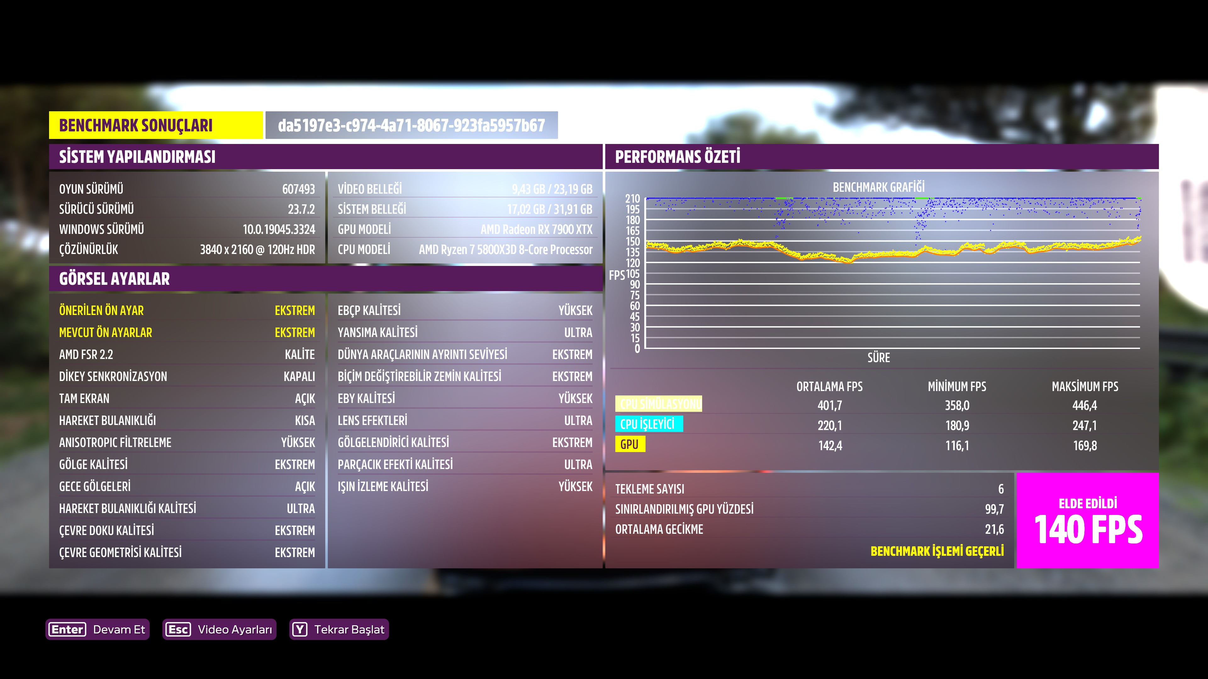

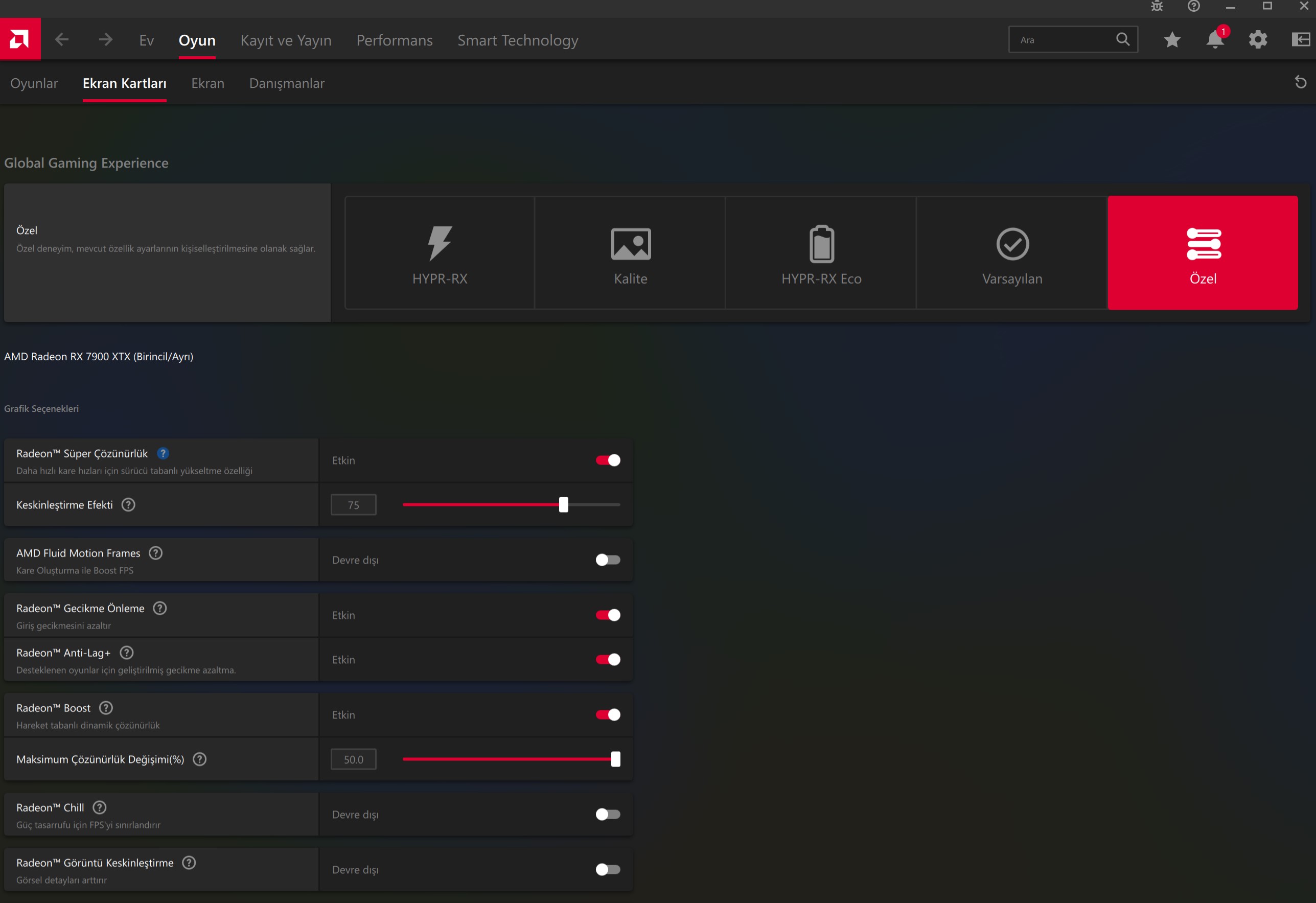

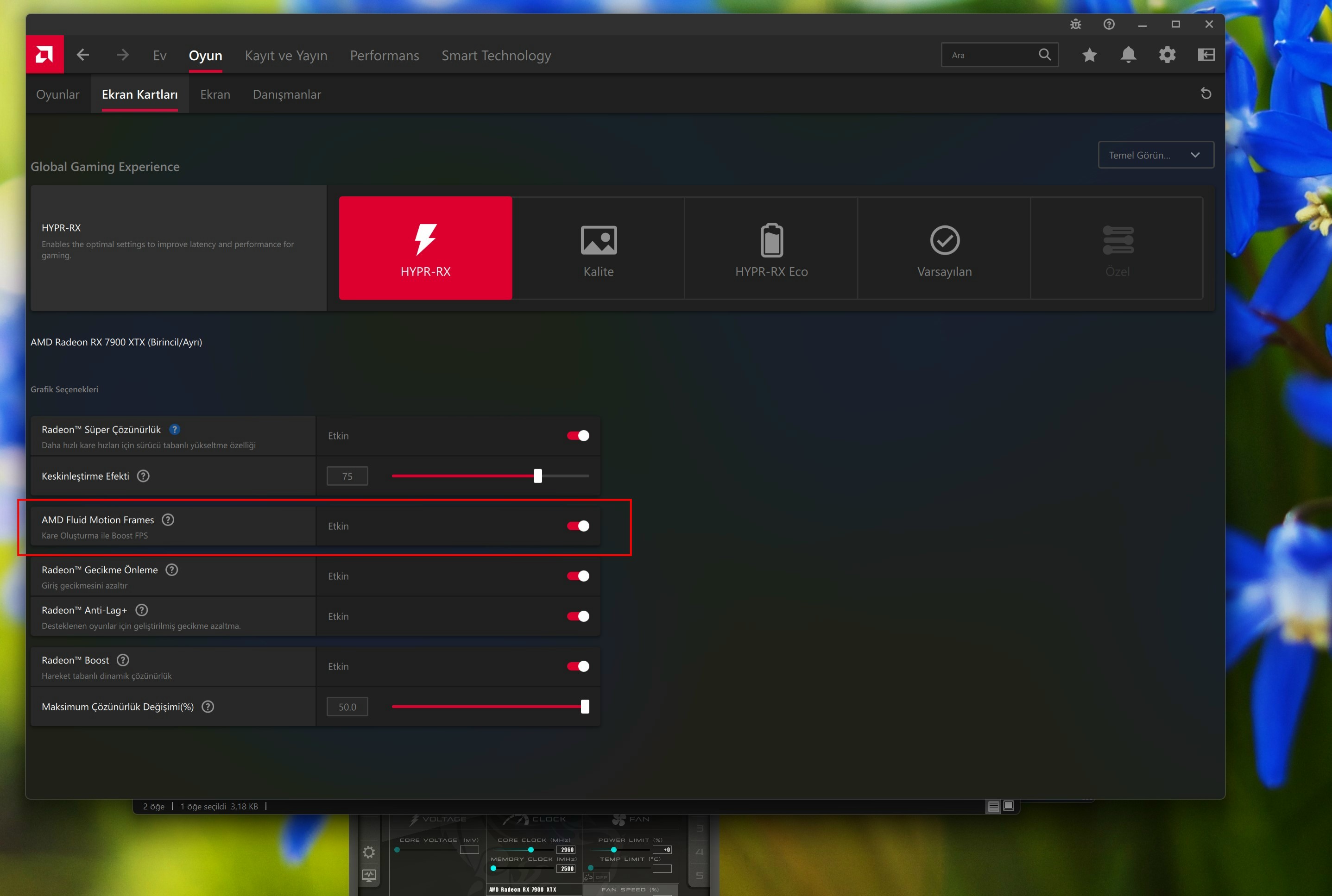

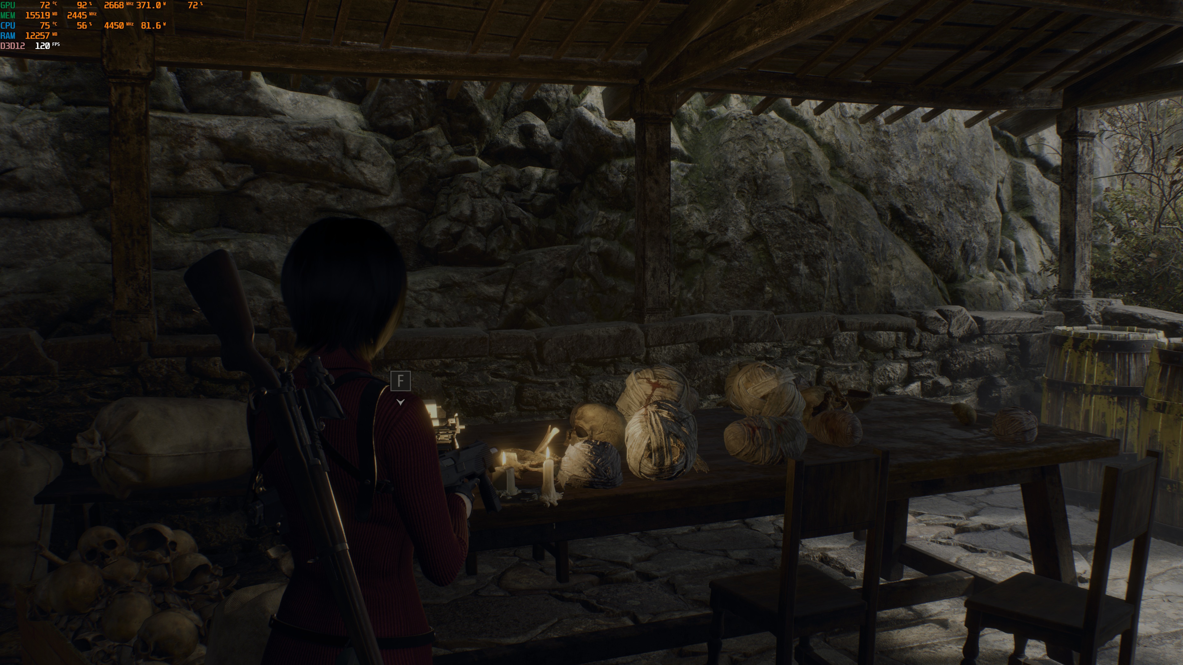

Fluid Motion diye geçiyor sürücüde biz de öyle diyelim. Açık:
Fluid Motion kapalı

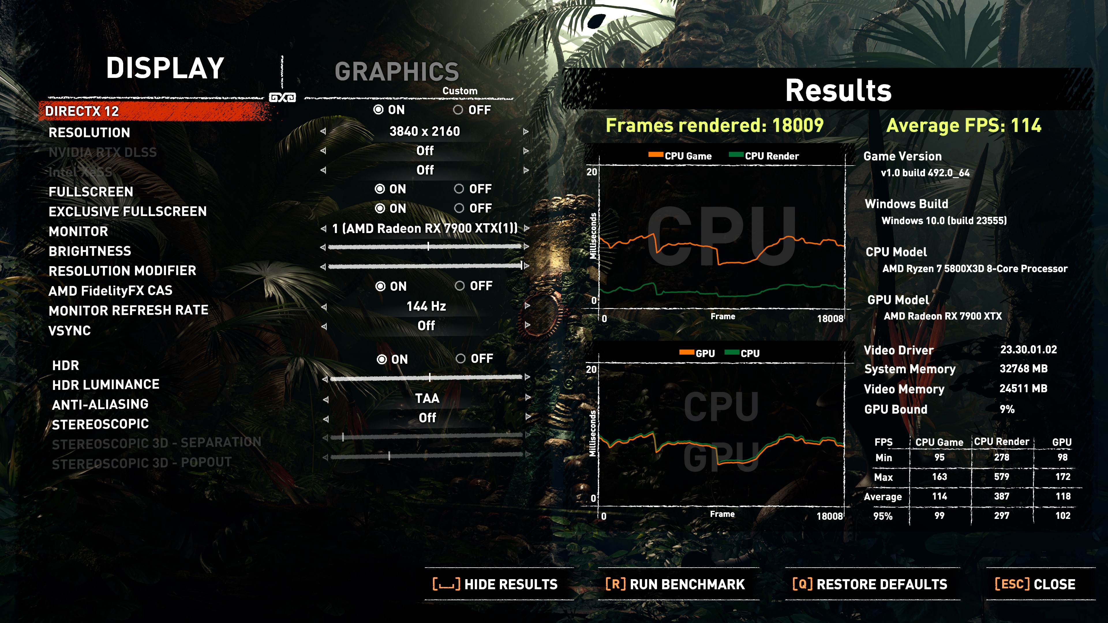

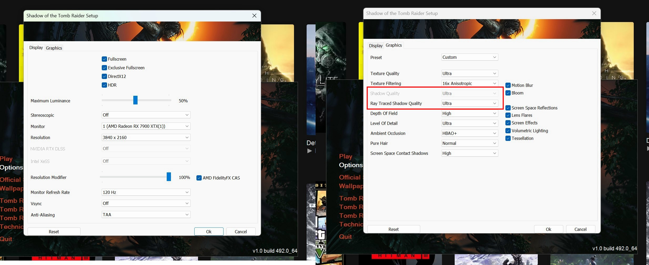

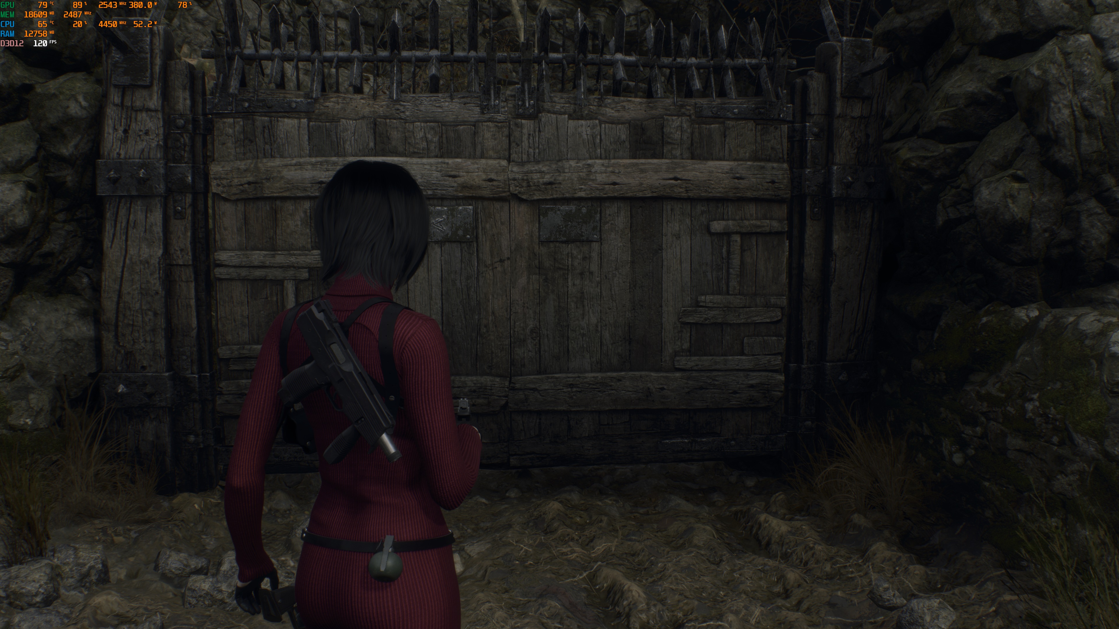

fark yok dedim acaba RT açınca mı bu iş bozuluyor? RT kapalı Shadow ultra işaretlediğim yer. Fluid Motion açık:
Fluid Motion kapalı:
resmi 120hz iken aldım sonra 144hz yaptım ondan farklı görünüyor resimle uğraşmadım tekrar. bir fark yok bende ve bir görüntü farkı da görmedim. bu RT'nin artık iyice üç kağıt olduğunu düşünmeye başladım.
Fluid Motion açık:
kapalı
buradan anlıyoruz ki bu icat belli bir fps altında devreye giriyor. şu mesajda 1080p için 55 fps dedi arkadaş ama ben düşüremedim o kadar. oyunda düşer mi ki bu benchmark dedim ama yok.
https://forum.donanimhaber.com/mesaj/yonlen/156978380
12 oyun listesinde GTA5 olsaydı 30 40'a düşürmüştüm gıcık bir ayar var 24gb dolduran ama o oyun yok RDR2 var ama bunda o ayarı kaldırmışlar. zaten silindi oyun istemciyi açtığımda çünkü harici m2 kutudaydı oyun ve disk takılı değildi direkt sildi attı yani böyle saçmalık mı olur? 119gb bir daha mı indirecem pazar pazar? neyse bir şey daha öğrendik.
