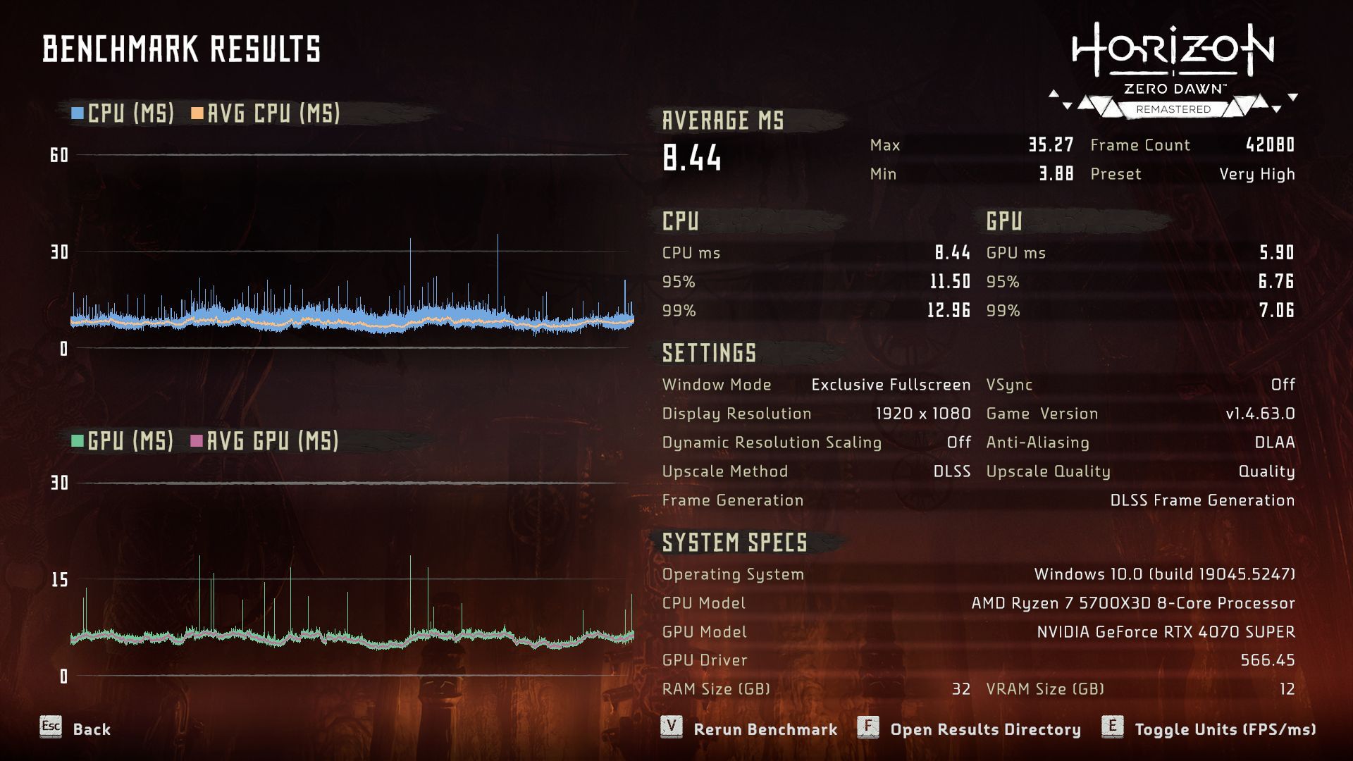

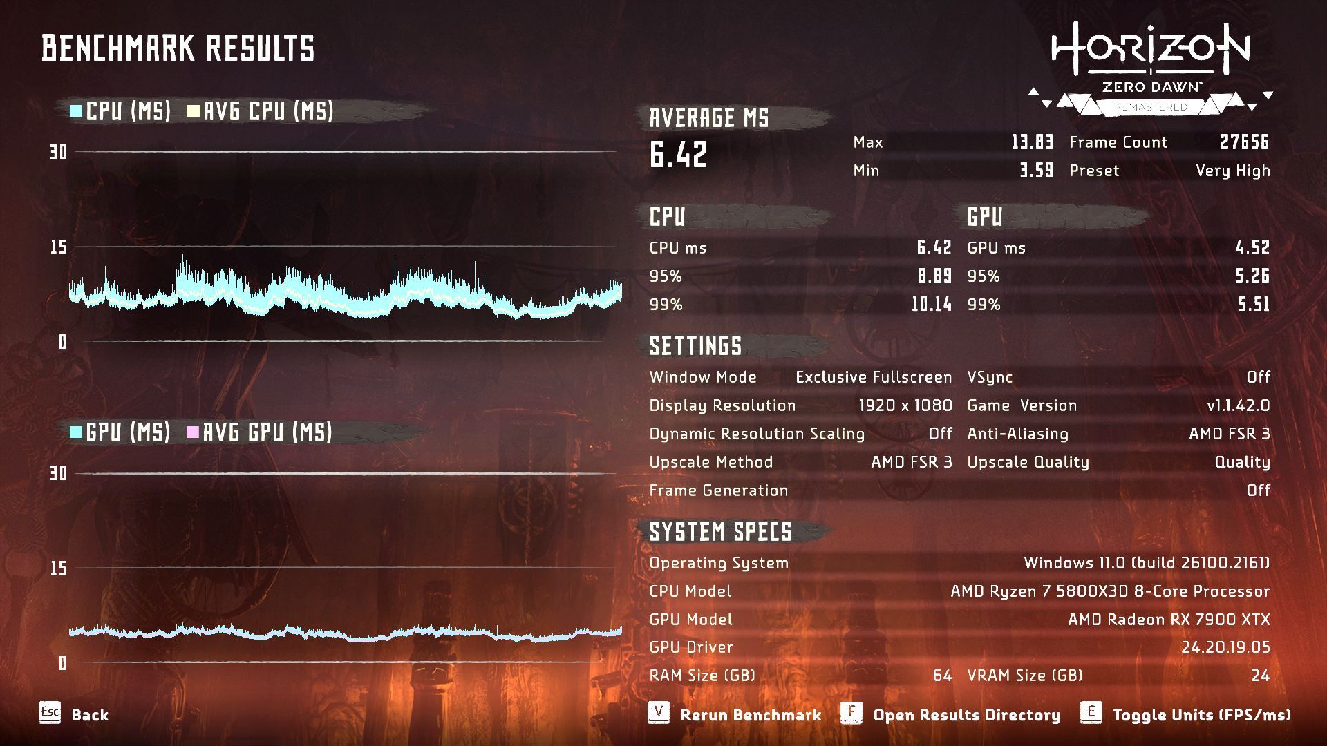

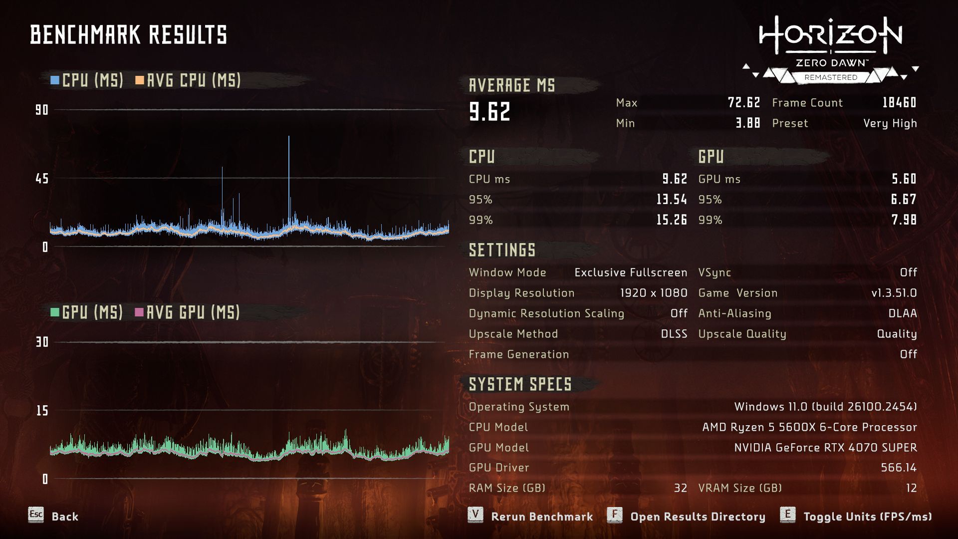

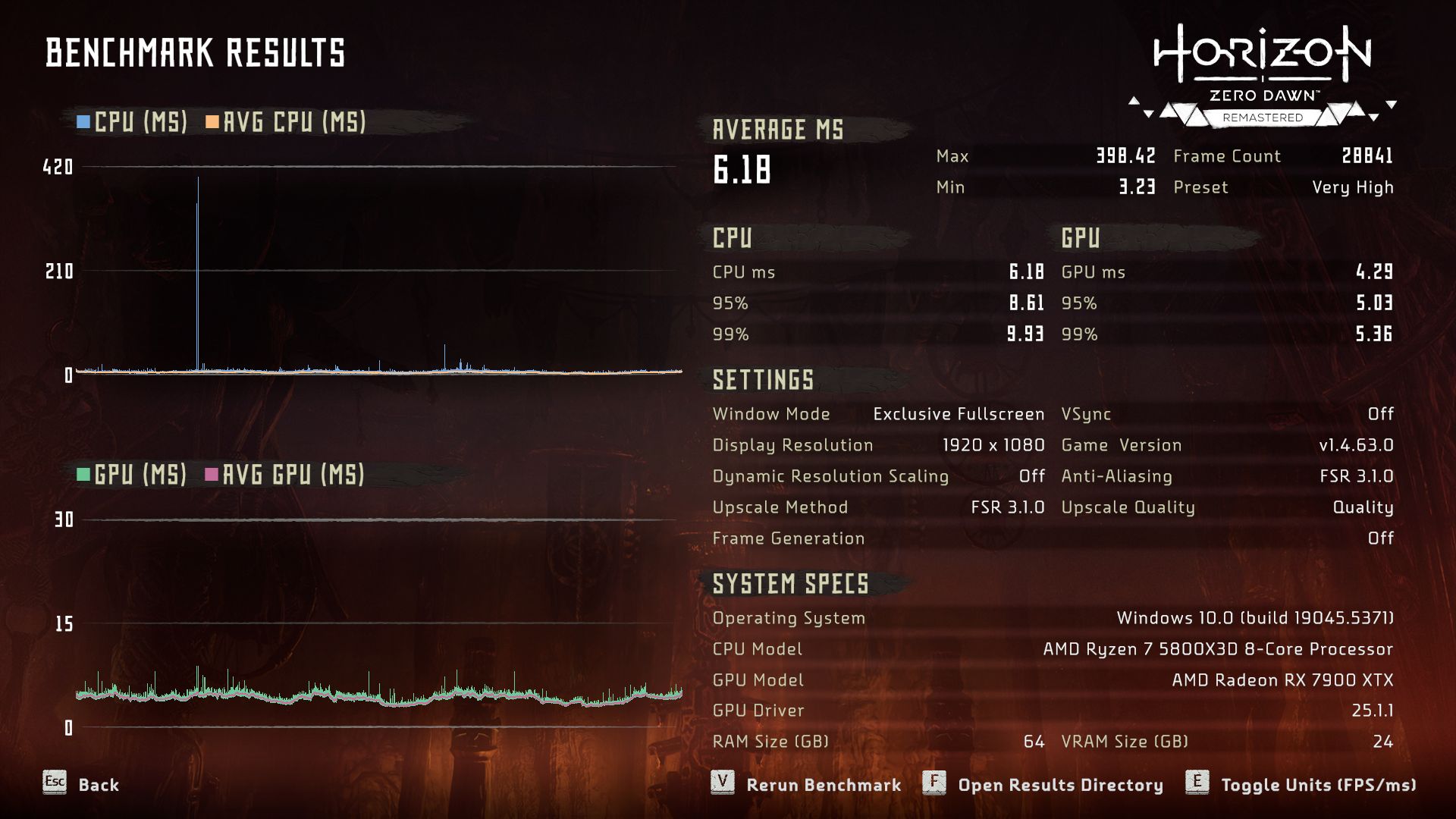

konu gecikme olunca ben de bir iki bir şey söylemek isterim.
şimdi bu iş sadece online oyunlarda olan bir şey değil. ac valhalla bench'i de gecikme gösteriyordu diye hatırlıyorum bu horizon dawn remastered. şöyle bi derli toplu baştan yapmak lazım ama bu iş sadece işlemci ya da ekran kartı değil başka etmenlere göre de değişiyor.
5600x x470 anakart 4070s ile 9.62ms çıkmış aslında 10ms altı oldu için kötü değil ama diğer göstereceğim değerler daha iyi olduğu için en kötü sonucumuz bu.
aynı x470 anakartta 5700x3d 4070s 9.34ms çıkmış burada DLSS FG açtığımız için biraz yüksek çıkmış kapatırsanız daha az gecikme alırsınız.
b550 anakartta 5700x3d 4070s 8.44ms çıkmış DLSS FG yine açık işte bunu pzt günü tekrar yapabilirim FG kapalı olarak.

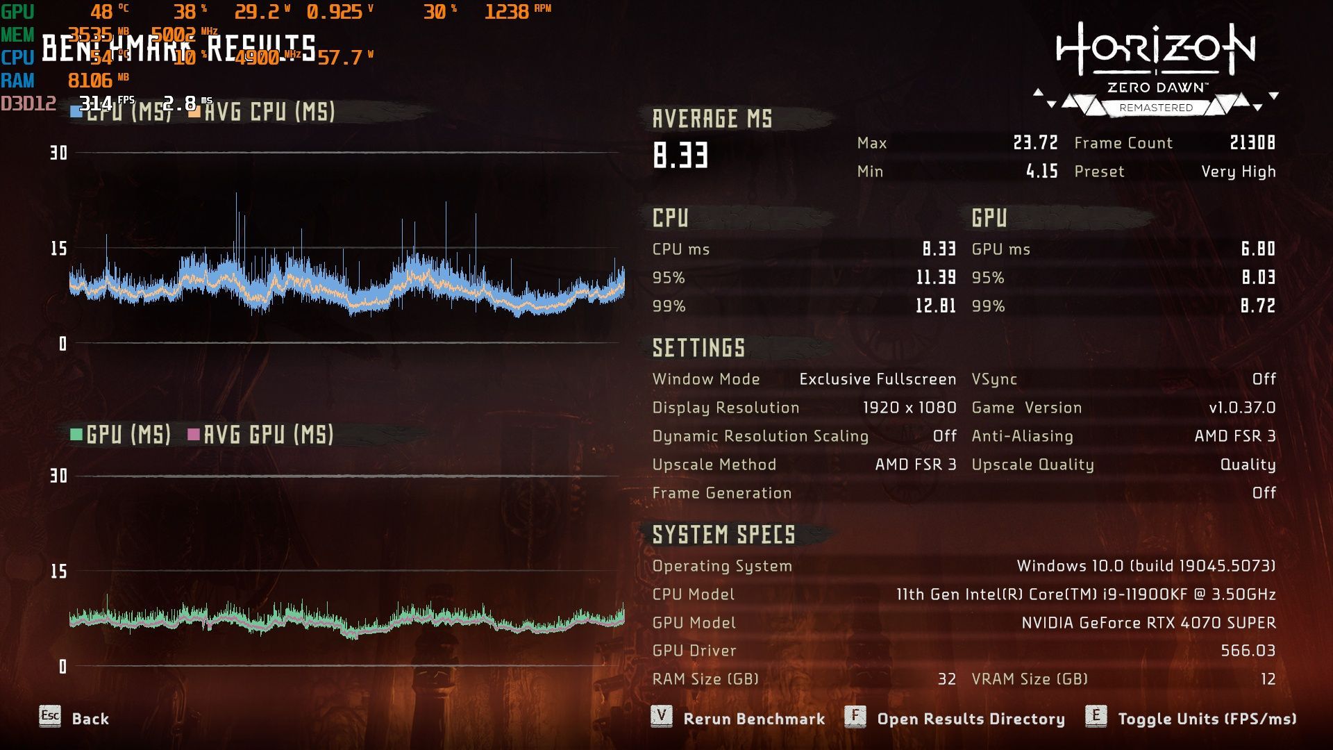

11900kf stok 5.3ghz turbo z590 4070s ile fakat DLSS değil FSR3 ile 8.33ms çıkmış bu oyunda FSR daha düşük gecikme alıyor. 6 sony port oyunundan biri olduğu için DLSS ya da FSR ayrı seçebiliyorsunuz DLSS seçip amf fg açabiliyorsunuz. bu sonucun DLSS olanı biraz daha yüksekti ama kart değişti şimdi ve 4080s ile birlikte 8.15ms almıştı diye hatırlıyorum.
gelelim x570 5800x3d 7900xtx FSR3 burada iki sonuç göstereceğim ikisi de FSR3.1 aslında ama ikincisi güncellenen versiyon olunca 3.1 yazmış.
sürücüyü yeni kurup yaptığım için max'e takılmayın. sonuçta işlemci, ekran kartı, anakart, FSR DLSS seçmek bu oyuna özel ve FG açıp açmamanıza göre hatta oyun versiyonuna göre bu iş değişebilir. şunu şunu al geç öyle bir formül yok. ben intel nvidia sistemimle daha düşük gecikme alırım diyen varsa bekleriz lakin 14900kf 4090 gibi bir şey gelecektir öyle sistem alırsanız tabi ki sorun olmaz. gariban 4450mhz çalışan alet yani bu. bence ekran kartının xtx olması da etkili oldu bu testlerde yani 5700x3d neden bu kadar iyi değil ve zannetmiyorum baştan yapsam 6 küsür alsın.

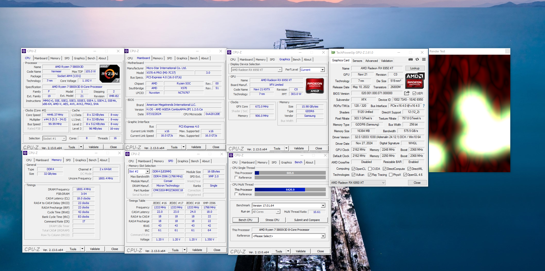

Yani Arkadaşlar Yine Amd, Yine Bir sorun. Eskiden de bu sorunla karşılaşıyordum ve bir şekilde çözülmüştü ama nasıl bilmiyorum.
Sorun şu: Oyunlarda +200Fps alıyorum ama AMD katman ölçüm programında %99'uncu Fps Dediği Şey ''Bu %1FPS değeri olabilir'' Sürekli Dip Fps değerlerini görüyor aynı şekilde mikro stutter Değeri de %2-5 değerlerine çıkıyor.
Misal 280fps alırken ''%99 veya %1fps değeri'' 200lerde gezerken bir anda 100fps'nin altına düşerek kasma meydana getiriyor, Aynı anda da Mikro Stuttter %2-%5 değerlerine çıkıyor.
Bu sorunu çözmek için Bazı Klasik çözümleri Denedim, Hem Cpu için Hem de Gpu için Old Driver kurulumları yaptım, w10 Temiz kurulum yaptım ama hayır O Düşüşler hiç bir yere gitmedi olduğu gibi halen daha duruyor. Sam Açtım kapadım, Ftpm kapadım ama hayır o Sorun halen daha orada olduğu gibi duruyor, Only Driver Kurulumu yaptım ama Hayır o Sorun olduğu gibi duruyor,
Priz değiştirdim sorun çözüldü yorumları gördüm, Gittim koca pcyi başka odaya taşıdım ama hayır O sorun Halen daha orada olduğu gibi duruyor, Pcyi Taşımamla kaldım :)
Şuan sistemimde Her şey güncel. Sadece bir oyunda yapmıyor, Her oyunda yapıyor! Sıcaklık değerlerim normal, Cpu oyunlarda 55-60 derecelerde takılıyor, Gpu ise 60-75 derecelerde.
Fps Değerlerim +200fpslerde ama %1fps değeri ''AMD Katman Değerlerinde %99'uncu FPS Değeri dediği şey'' 30-100fps değerlerine anlık düşüş yaşıyor ve Mikro stutter %2-5 Değerlerini görüyor ve anlık kasmalar belli aralıklara devam ediyor.

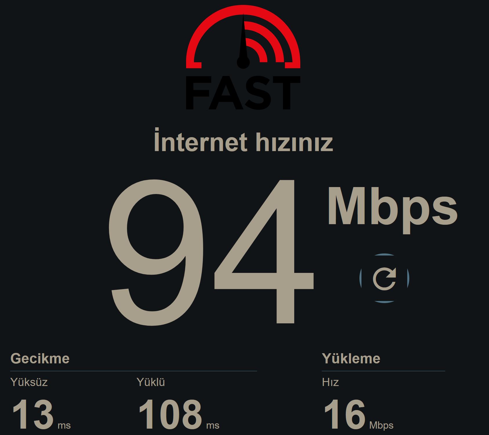

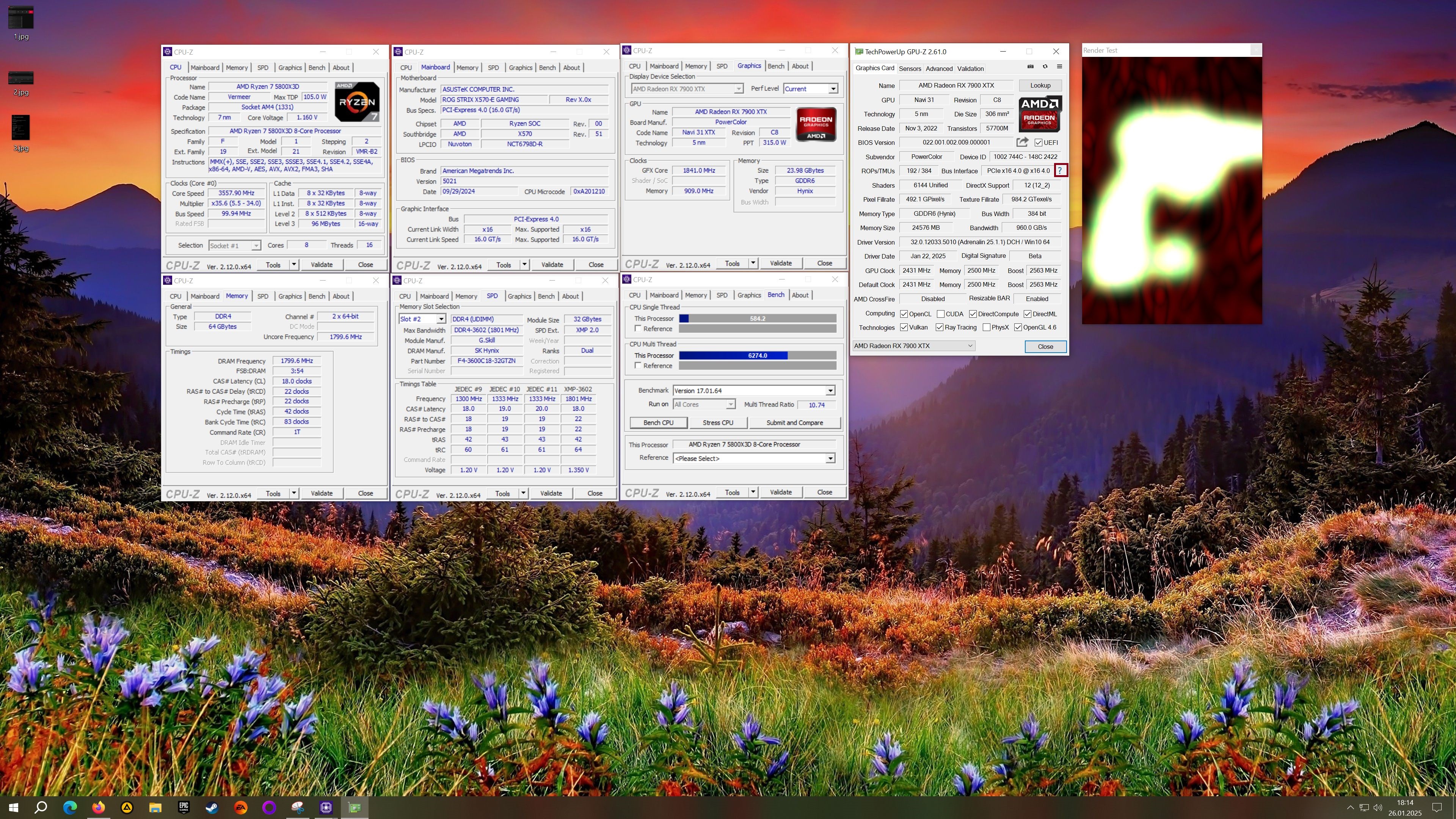

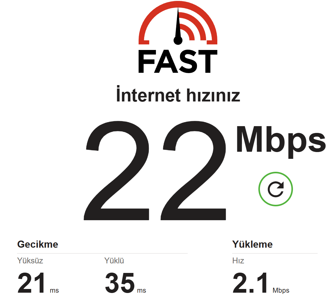

dervişin fikri neyse zikri de oymuş önemli bir şeyi hatta iki şeyi atladık. önce fast.com'dan ip adresi göstermeden şöyle bir resim alabilir miyiz? benim kablonet çok iyiydi yıllardır ama yılbaşı zamanı sürekli kesildi artık nereyi kazıyorlarsa böyle berbat oldu ping hatta fortnite dandik bağlantı uyarısı da veriyor genelde. ona rağmen iyi yani ilk ona giriyorum eskiden bu ne ya hep birinci ikinci oluyorum derken. kuzene yaptırdım sanayi bölgesinde herkes kullanırken 300 küsür mbit ama 17 yüklü ping çıktı dedim o ne?
ikinci atladığımız şey hatta bu belki sorun boşuna yoracağım sizi ama 750w psu'nun ben o karta yeteceğini düşünmüyorum hele ki eskiyse? 335w TDP ve 700w yeter demiş ama benim kart limited ve normal xtx 355w'tan fazla çekiyor 375w ve sitesinde 900w önerilmiş. ben seasonic focus 750w ile kullandım 6 ay ama daha ilk denememde pcmark10'da siyah ekran vermişti sonrasında bir daha sentetik test yapmadım oyunlarda sorun olmamıştı ama marka model eski yeni olmasına göre hatta o psudan bir tane daha var bende intel sistemde 750w aynısı 2021 teknobiyotik'ten aldım ama fanı ses yapıyor her zaman dönme tuşuna basmak zorunda kaldım. bu xtx'teki focus'u 2019'da amazon.de'den aldım kutuları falan farklı yani ben aynı kalite olmadığını düşünüyorum çünkü TR'ye gelen BMW'lerin bile iç plastikleri dandikmiş kardeşimin dediğine göre. o arap emirliklerinde yaşıyor. psuyu daha sonra xpg 850w yapınca sentetik testler de sorun olmadı o pcmark10 falan. pcmark10'da detaylara baktım 750w varken 105w TDP dedikleri 5800x3d anlık 210w çekmiş e kart zaten sömürüyor. anlık sıkıntı zaten yoksa toplasan yeter dersin her zaman. psuyu değiştirince konu açmıştım ama şimdi gerek yok iyice karışmasın hiçbir şekilde çözüm olmazsa 1000w FSP gibi bir şey alın bence. bu temmuz'da cougar 1200w aldım bir türlü takamadım. dün çıkardım kutusundan iyi dedim kabloları beyaz değilmiş diye ve şu anda bakıyorum yani taksam mı diye? benim kasa çok sıkıntılı tower olunca tak sök zor.
https://www.techpowerup.com/gpu-specs/radeon-rx-6950-xt.c3875
bunu bugün yaptım 402w demiş stok bir de. +15 güç versem sürücüden iyice artacak. 375w dediği ısınma ile alakalı bir şey ama fikir veriyor altı da olabilir oyuna göre üstü de olabilir ama bu da marka modele göre değişir her kartı salmazlar bir limit olur. bunda pek yok 650w çektiren gördüm YT'de. psu değişince daha çok çekecek hatta jedi survivor oyununda oc yapıp 480w da çektirmişliğim var 850w varken.

Öncelikle istediğiniz Fotoları paylaşayım
bir kaç gündür İnternetimde problem var ama olmadığı zamanda da bu problemleri zaten yaşıyordum*
Güç kaynağım ise Corseir rm750 gold olmalı. 2020'in ya başları ya sonları sıfır olarak almıştım.
Sistemi her türlü stres testine soktuğumda güç kaynaklı herhangi bir sorun yaşamamıştım.
Zaten sistemi ilk aldığımda deli gibi Acaba 750 yetecek mi diye kafayı yiyercesine takip ediyordum değerleri ve bugüne kadar herhangi bir sorunla karşılaşmadım Güç kaynağı açısından.
Onun dışında Artık bende hiç bir şekilde ayarları kurcalamıyorum her şeyi varsayılan ayarlarda kullanıyorum. Çözünürlük 2k da oynuyorum oyunları.
Onun dışında çözüm yolları benim için bitti. Önceden bu sorun ile karşılaştığımda da bir çok ayar bir çok test yapmıştım ve sorunu ben değil, Kendi kendine Çözülmüştü, ortadan kalkıp gitmişti sorun. Şimdi ise tekrardan geri döndü :) ve yine her şeyi yapamama rağmen burada. Yani bilmiyorum açıkçası Driver kaynaklı olabileceğini düşünüyorum. Ya Cpu, Ya Gpu yada W10 güncellemesinden bir tanesi belki de sorun yaratan, hangisi diye biraz uğraştım ama yani açıkçası yordu :) belki de son birkaç güncel driverler bir birleri ile uyumlu değil ve sorun yaratıyorlar, bilemiyorum.

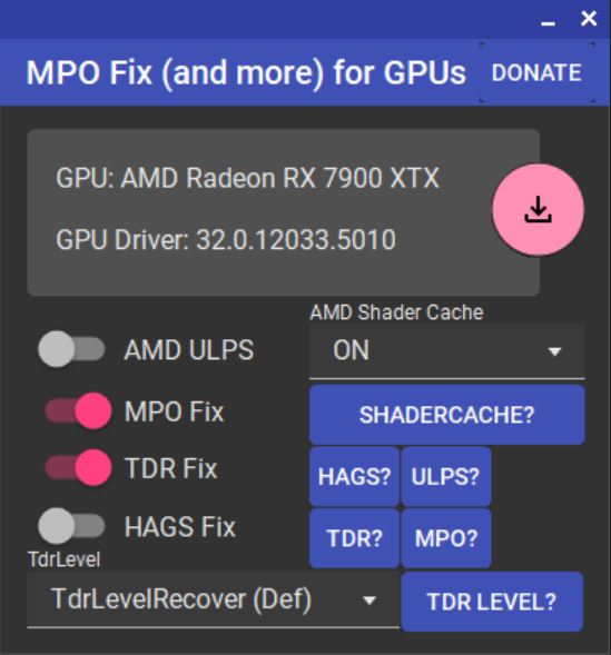

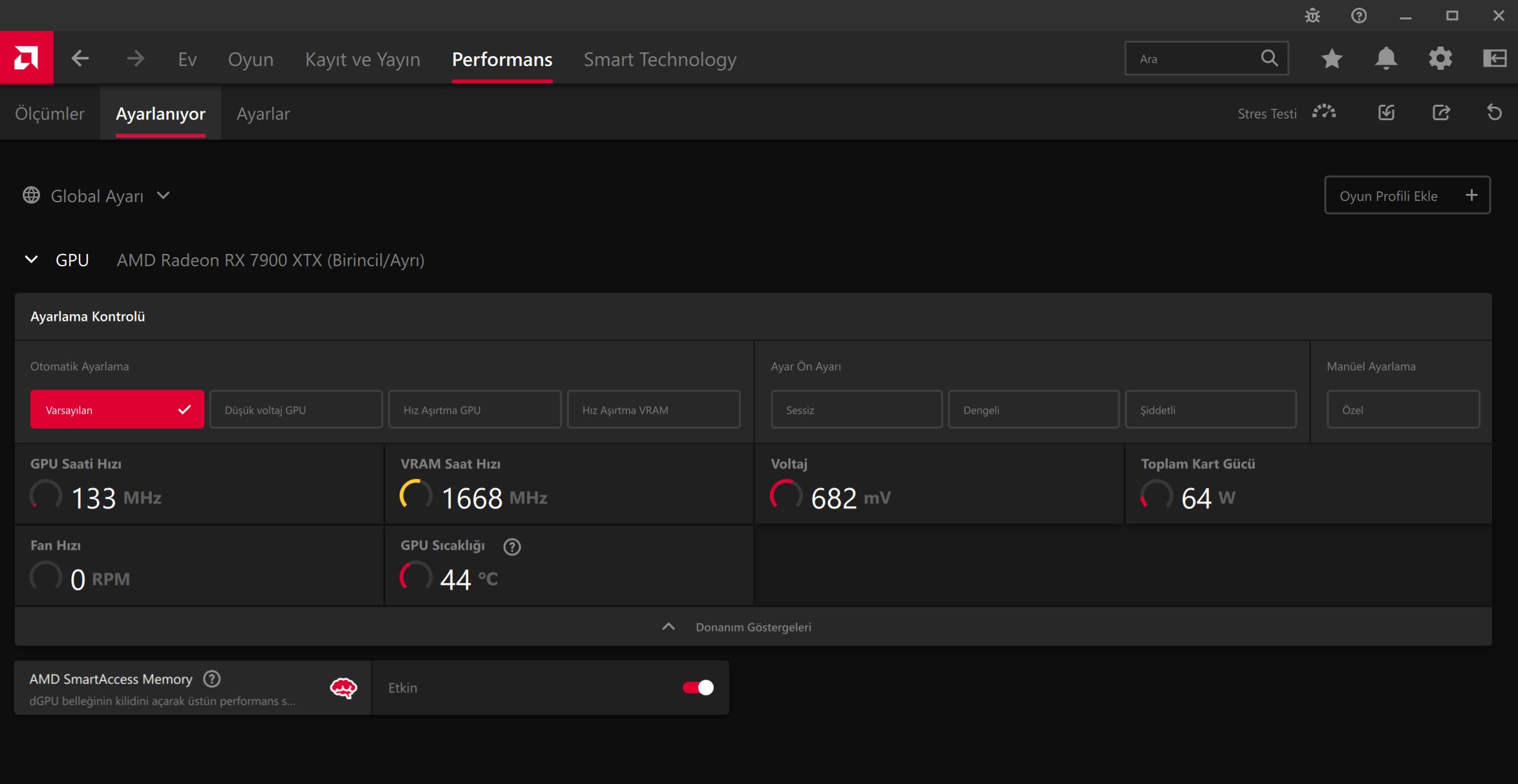

ilk resimde sistemde bir sorun görünmüyor. geriye psu-net-winupdate-sürücü kalır ve bunların sadece psu olanı donanımsal ama kendi kendine düzeldi diyorsunuz o zaman belki de siz sistemi çok zorlayacak şekilde kullanmıyorsunuz? bu durumda hemen psu değiştirmek yerine onu en sona bırakarak geriye kalanlara bakmak lazım. net elde olmayacak şekilde değişiyor onunla uğraşmayalım. winupdate de yine elde olmayan sebep ama sürücü işi elinizde onu bir deneyin. eski-yeni sürücü kurun ve biraz kullanın. şu programla ayar yapın baştan açın altta kırmızı tuş çıkar windows kapatılacak der bekleyin kendisi baştan açsın. şu an gösteremiyorum nvidia bu makine ama yapacağınız ayar ULPS'yi kapatmak gerisi bunun gibi. shader cache'yi de ON yapabilirsiniz ya da amd optimized de yapabilirsiniz.
https://github.com/RedDot-3ND7355/MPO-GPU-FIX/releases

Dediğiniz uygulamayı yaptım, kendisi pcyi restleyince ilk açılışta mavi ekran verdi sistem, sonrasında normal açılışını yaptı. Bu normal bir şey mi bilmiyorum.
Sonrasında ise hocam hiç bir şey değişmedi :) Ama fps'yi 144 e sabitleyince düşecek bir şey kalmadığından sorun olmuyor ama ekranım 280hz ve o fps değerlerini de alıyorsam neden 144 sabit devam edeyim :)
Yani eski driverleri denedim 2,4 e kadar indim bir ara ama hayır çözüm yok.
bu yaptığımız mpo olayı açık kalsın mıo? kapatayım mı? bir + - sini göremedim

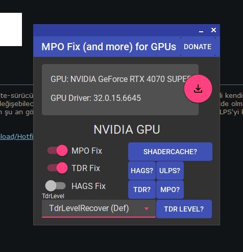

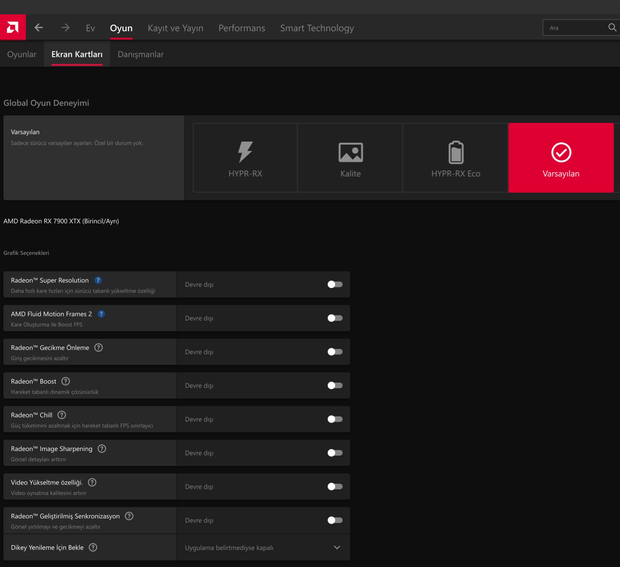

resimdeki gibi mi yaptınız gerçi amd kart ama neden mavi ekran verdi acaba bende hiç olmamıştı?
amd'den de resim atayım.
şimdi zaten sorunlu oyunlar ve basit çizimli oyunlar değil. artı online oyunlar yani 280 gördü görüyor diye 280'de sabit tutması ile 144'te sabit tutması aynı şey değil. arabada 280 ibre var fethiye yolunda neden 144 ile gideyim gibi bir şey yani bu dediğiniz. 144 fps ile sabitse kill alamıyor musunuz? ben son net ping mevzusu yüzünden fortnite'yi 60 fps'ye sabitledim gram düşmüyor ve ilk 10'a hep giriyorum dediğim gibi. benim buradan bir arkadaşım vardı 12ms monitörler cs'de ne en yüksek rütbe onu almış yani bence yanlış düşünüyorsunuz 280 fps sabit tutamaz o sistem 1080p'de o oyunları. aaa oyun olsa sıkıntı yok ama 22mbit ile zaten olacak iş değil. 144fps oynamak ayıp da değil. bence sisteminizde yazılımınızda hiçbir sorun yok sadece yanlış düşünüyorsunuz. 280hz varsa 1000mbit de bağlatın yani 280km ibre varsa yağmurda 4 mevsim de taktırın gibi bir şey ama yine de virajlı yollarda 280 yapamazsınız.
