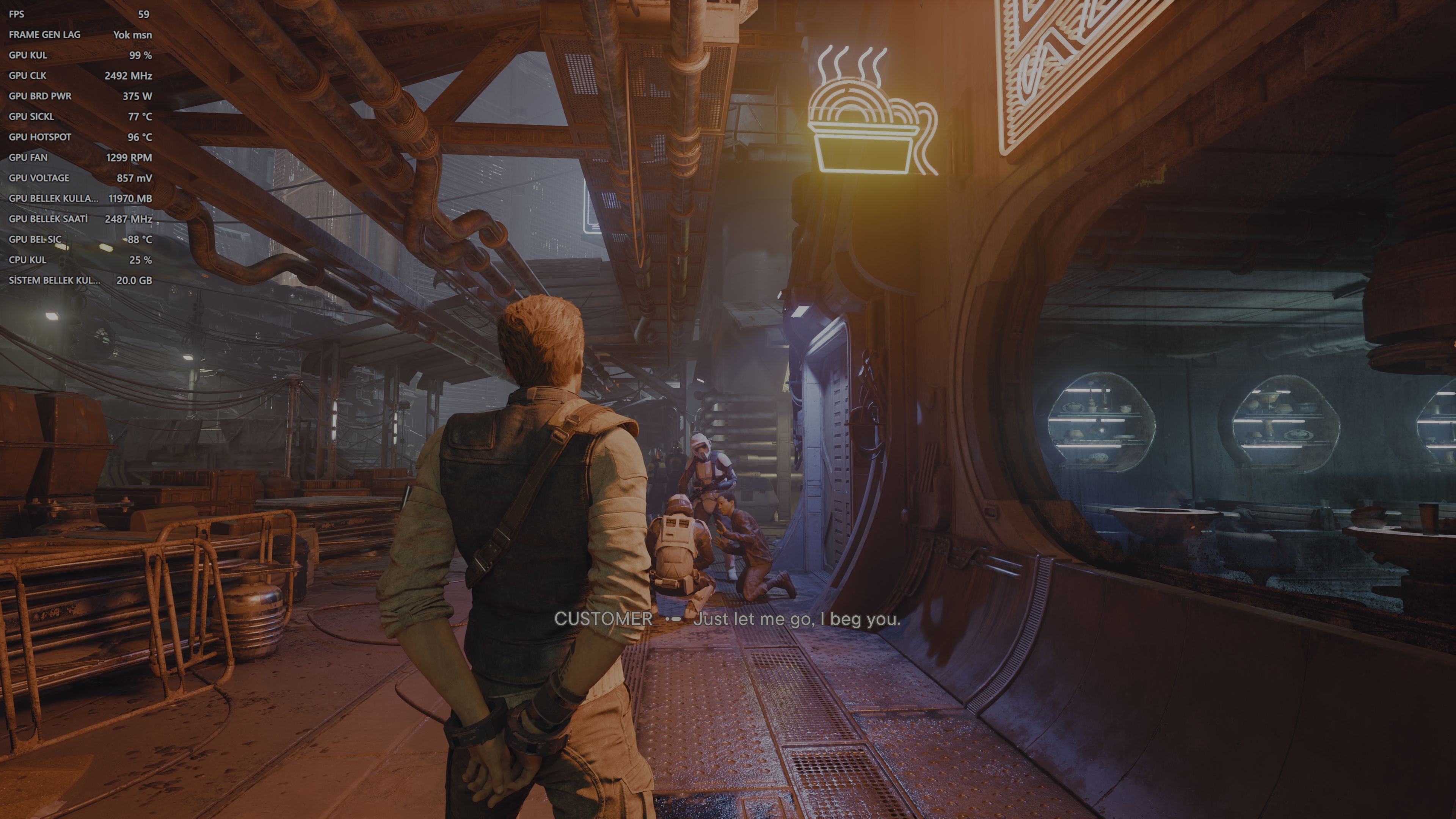

benim kart 3x8pin 3x150=450w ve 75w pcie ile 525w kağıt üzerinde çekebilir. ben jedi survivor oyununda sürücüden oc yapıp 480w çektiğini gördüm ki 850w psu takılıydı. yeni psu aldım belki ısınması da değişecek? konusu var psu değişiminin önceden 750w vardı. belki de çekemedi kart daha fazla? 4 slot zaten kart daha tuğla mı yapsınlar işte amd ısınıyor nvidia kadar iyi olsa zaten amd daha iyi olurdu.
Red Devil AMD Radeon™ RX 7900 XTX 24GB GDDR6 Limited Edition - PowerColor

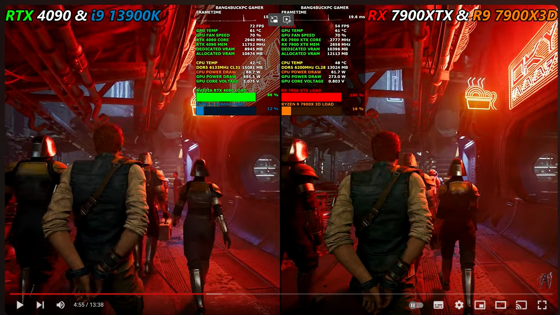

bu videoda 4090 ile 7900xtx nitro+ karşılaştırmışlar ikisi de gayet yüksek wattlar çekiyor 450+ ama nisan ayı 60+ derece videodaki kartlar. yani şimdi ortam 30 derece temmuzda.
STAR WARS Jedi Survivor Epic Settings 4K RTX 4090 & i9 13900K VS RX 7900 XTX & R9 7900X 3D (youtube.com)

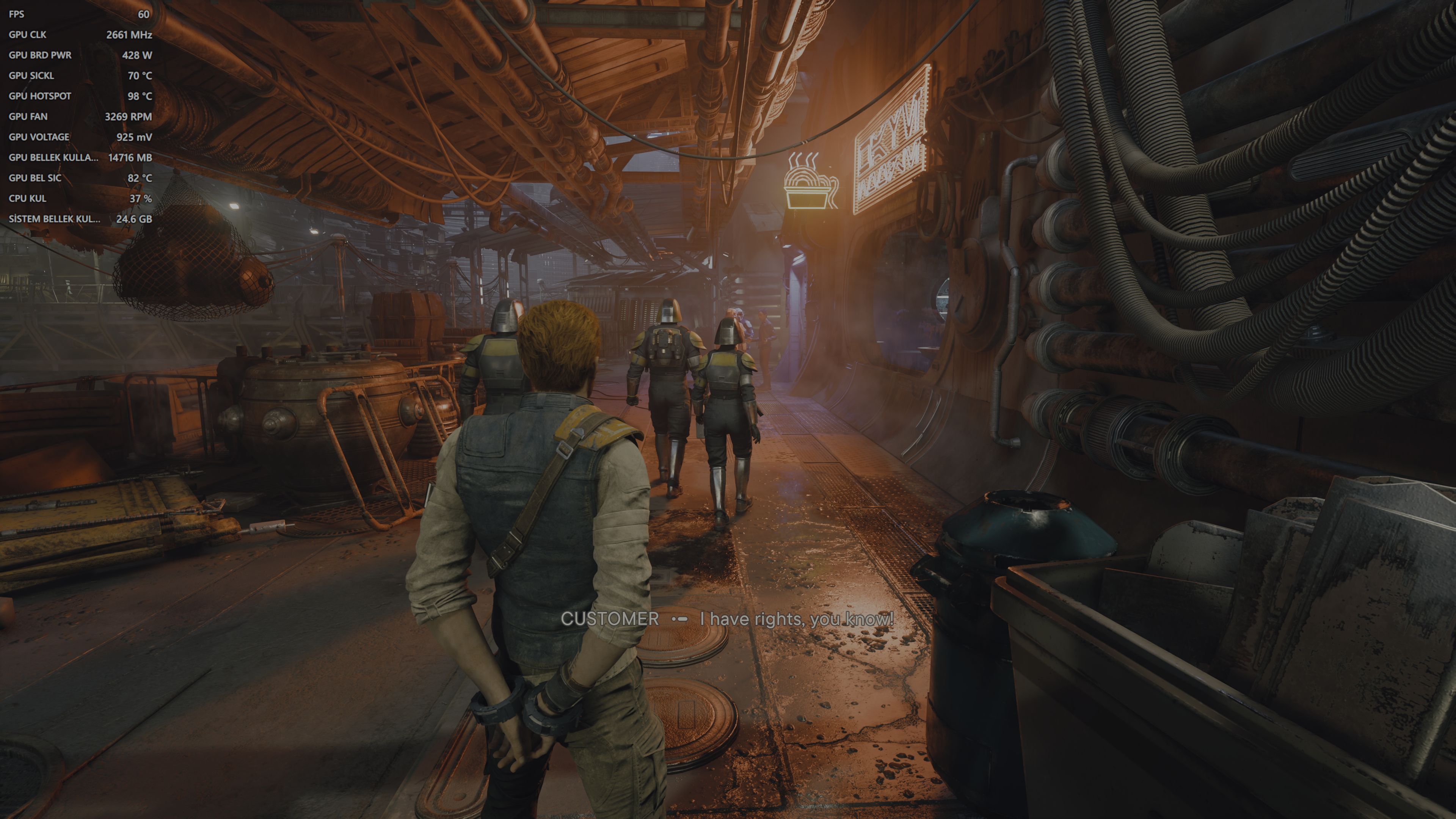

mhz voltaj güç limiti her şeyi düşürüyorum ama bu jedi survivor denen oyun yine de sağlam güç çekiyor. bu resmi öğlen almıştım. 1800 mhz limite ve 1125mv ve -5 güç'e rağmen 234w çekmiş. hotspot 69 derece baya uzun oynandı.

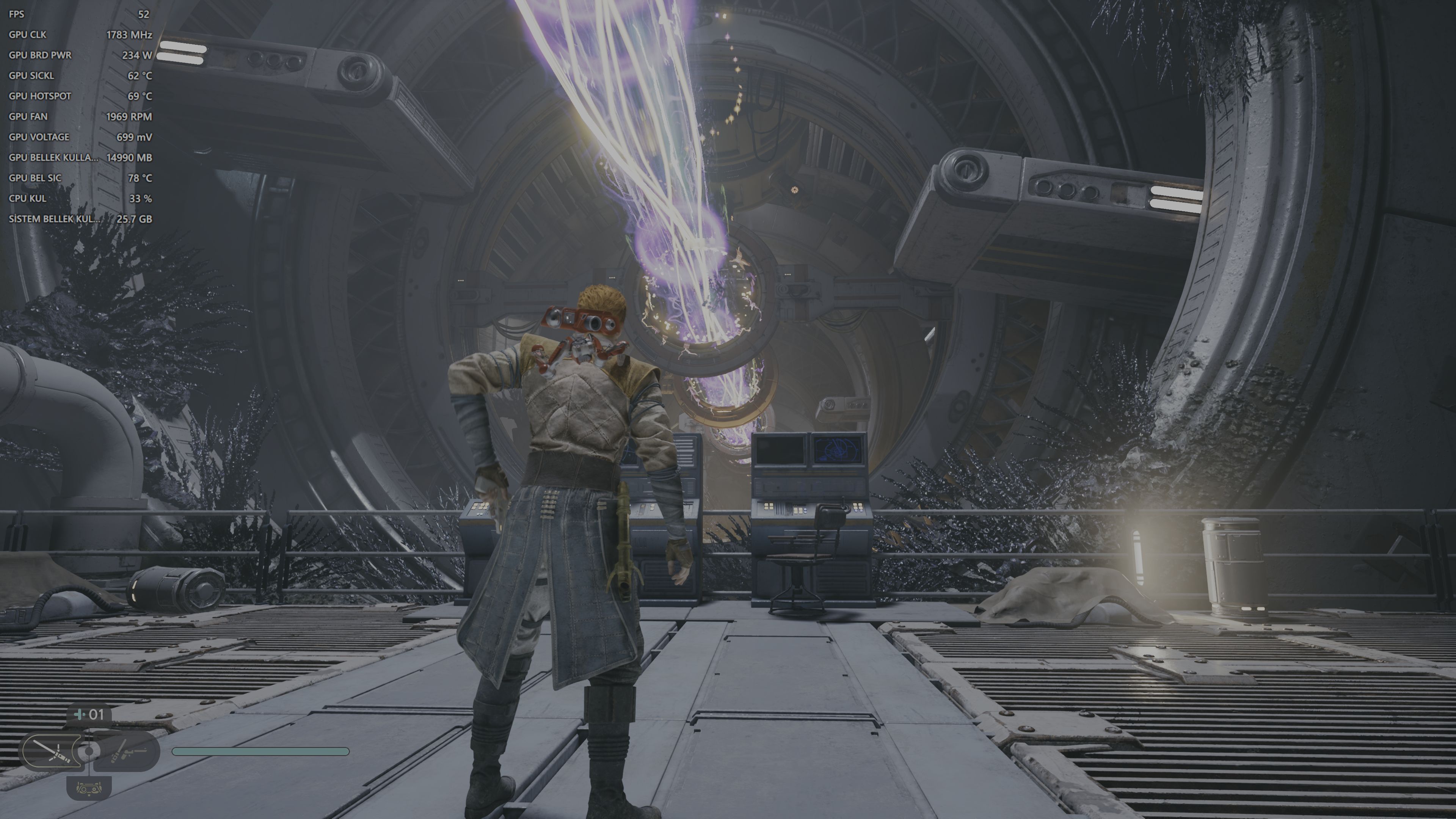

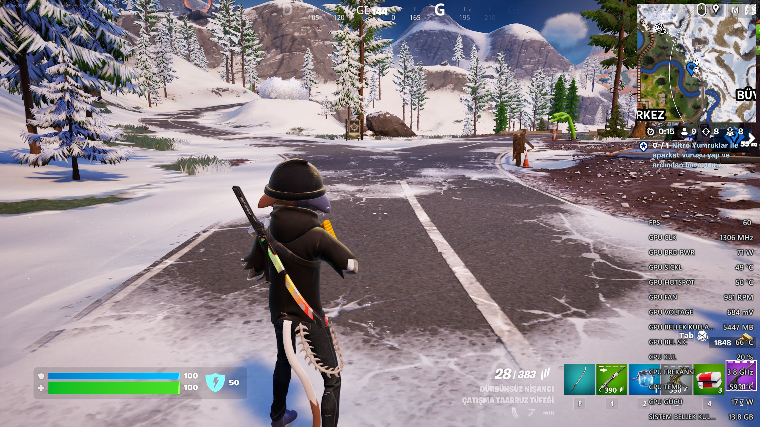

bu da aynı klasörden şubatta aldığım resim.
2200 küsür mhz 306w ve hotspot 72 derece ama fan daha hızlı. ilk resim hdr yüzünden garip renkli. yani aynı fps'yi alıyorum boşuna mhz veriyorum ama fanları çok kısmışım şimdi gördüm. oyununa göre değişiyor bu iş.

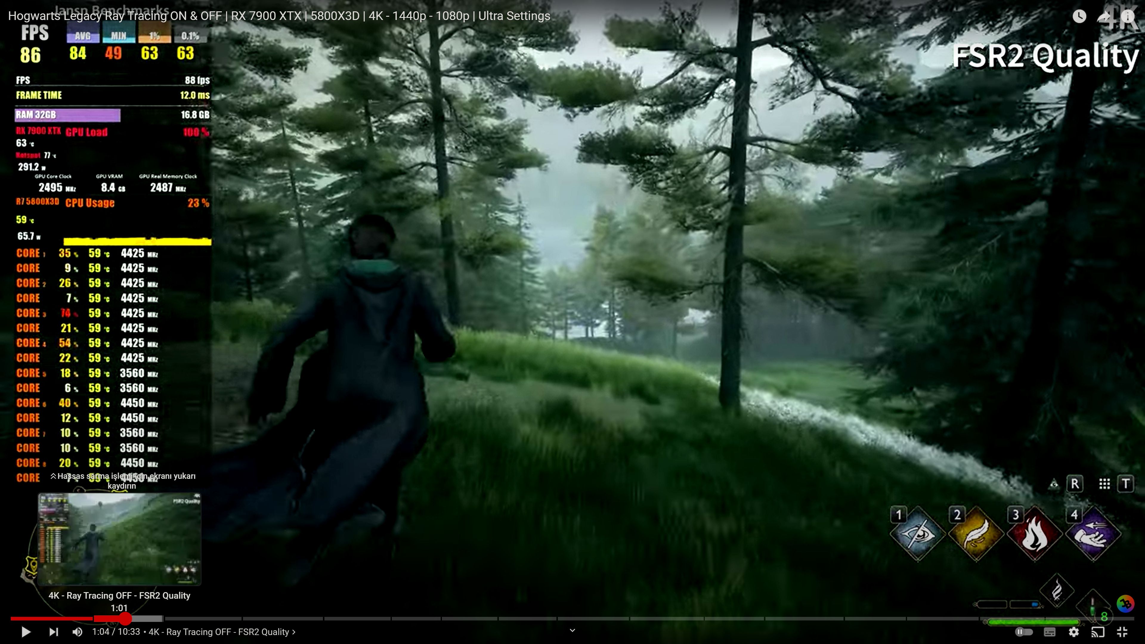

yukarıdaki videodan bir resim.

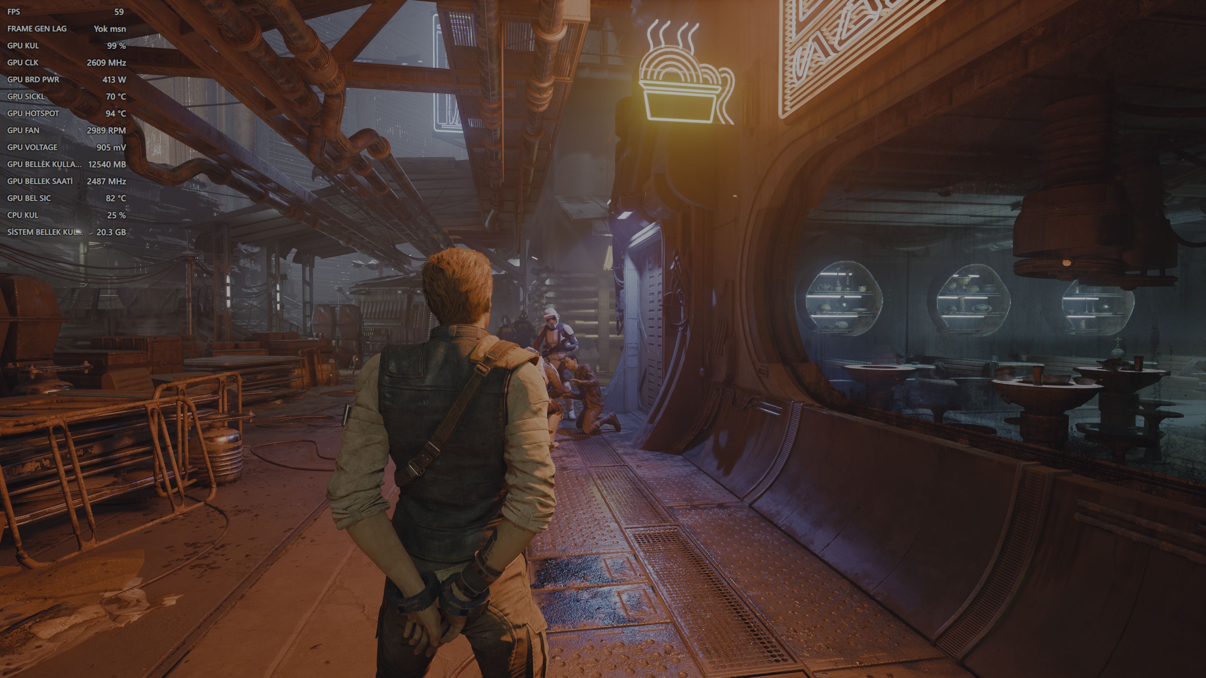

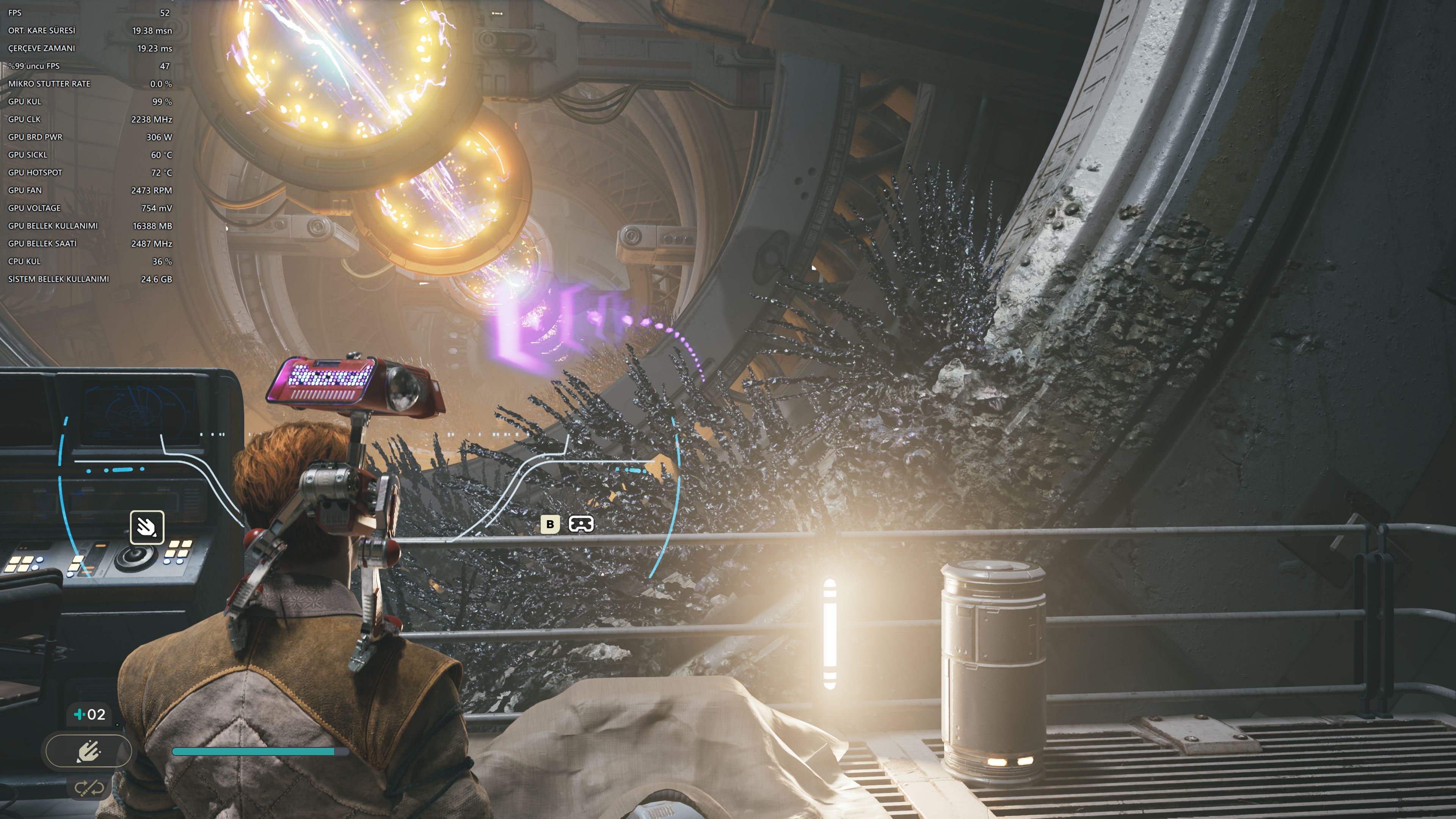

aynı ayar bunu da şimdi aldım. nitro+ 2777mhz vurmuş ama ben daha fazla fps almışım üstelik bende 7800x3d değil 5800x3d var. 273w çekip nasıl 2777mhz vurmuş ve daha az fps almış bu ya? 428w çekmiş benim kart.
oc de yok bir de şu işaretli şiddetli ayarını seçersem psuyu alacam herhalde elime?

videoda sistemlerin özelliklerine baktım da bu işlemciyi bu haliyle bana verseler tokatlardım herhalde 4090'ı? oha.. 4450mhz çalışıyor benim gariban. bu modelin handikapı bu zaten. 3d cache ısınıyor diye 4850mhz yapmamışlar normalde 5800x pbo ile 4850mhz olabiliyor yani ona bile razı olurdum.
Intel i9 13900K 5.8GHz All P Cores and 6GHz Boost 4.6GHz All E Cores 5.1GHz Ring bus
not2: bu attığım video zaten traş neden aynı intel sistemde yapmamışlar ki? oyun ryzen özürlüsü HT kapatarak oynanabiliyordu ilk çıktığında. nisan 2023 video ve temmuz 2023'te bu konuda ryzen kullanıcılarıyla dalga geçerken görebilirsiniz beni. 11700k kullanıyordum o zamanlar. 3080'le bile 2k epic oynayabiliyordum 4080 kullananlar oynayamazken.
https://forum.donanimhaber.com/star-wars-jedi-fallen-order-ii-pc-ana-konu--152652841-30
adamlar xtx'i nasıl ezsek diye kasmış videoda işte bu yüzden YT düşmanıyım. şimdi bir daha yapsalar aynı sistemde o kadar fark olmaz ve nitro+ da traşmış ben onu öğrendim.

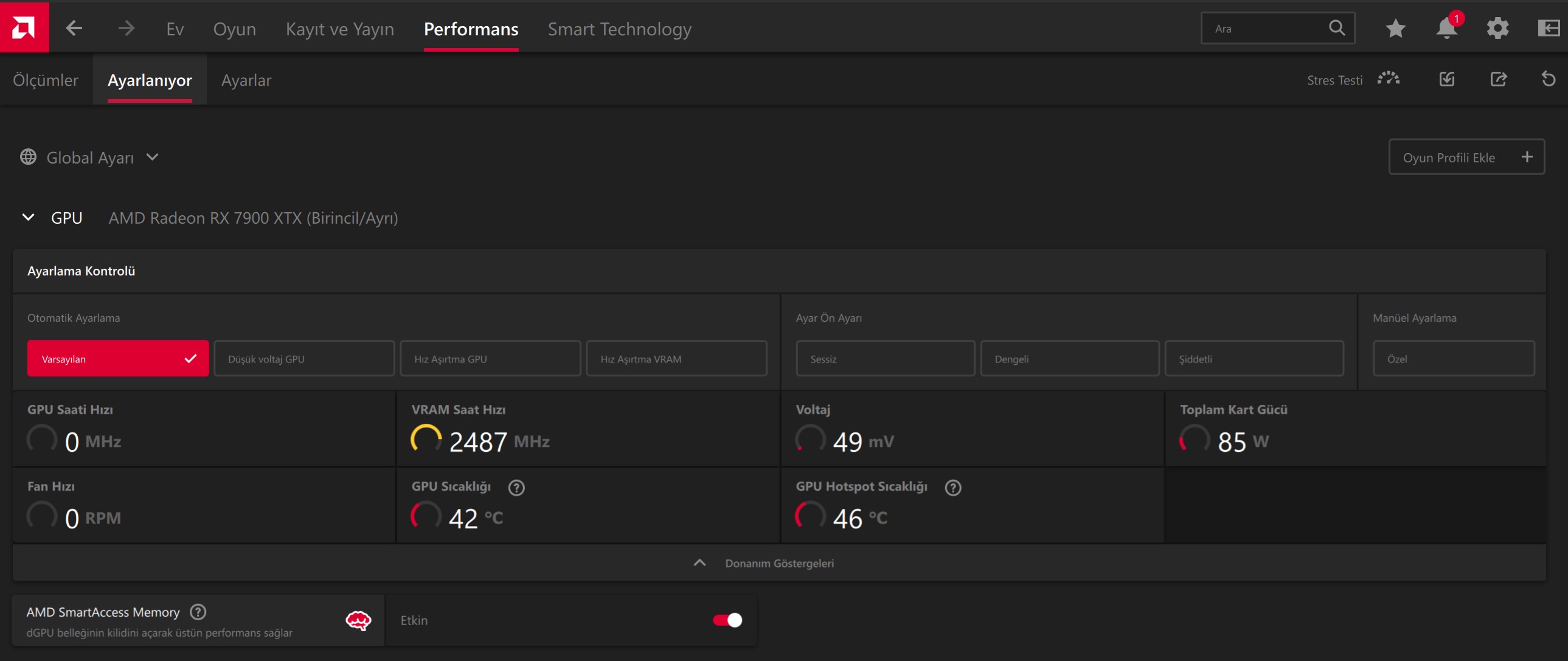

bu hafta izinliydim elim boş madem sürücü konusunda sürücü ayarları deneyelim gıcık oyunu da bulmuşken ama önce şu hotspot meselesini açıklığa kavuşturalım. hospot kartın mosfet yani elektrik sisteminin sıcaklığıdır ve gpu gibi açıp macun süremezsin. termal pad vardır ve bu kadar özel kartı açıp daha iyi termal pad bulup takacak halim yok. 4090 da ısınıyor ama YT'de arayın hotspot gösteren delikanlı yok. ben bir tane buldum o da strix yani daha iyi modeli var mı acaba 4090'ın? onda bile 75 derece olmuş ama ortam serin belli gpu 60 derece çünkü gpu. gpu sıcaklığı başka mosfet başka ve bu hotspot voltaj ve kartın çektiği güçle alakalı bir sıcaklık. amd yanıyor nvidia buz bunlar palavra 375w-400w üzeri güç çektiğinde.

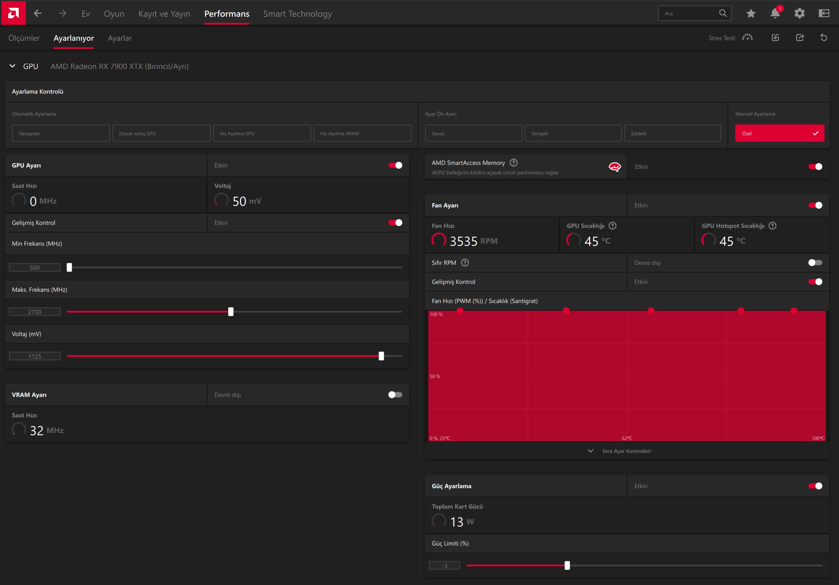

benim kart 375w değil de 70-100w çekerken 50-51 derece olmuştu hotspot hatırlarsak 30 derece ortamda.

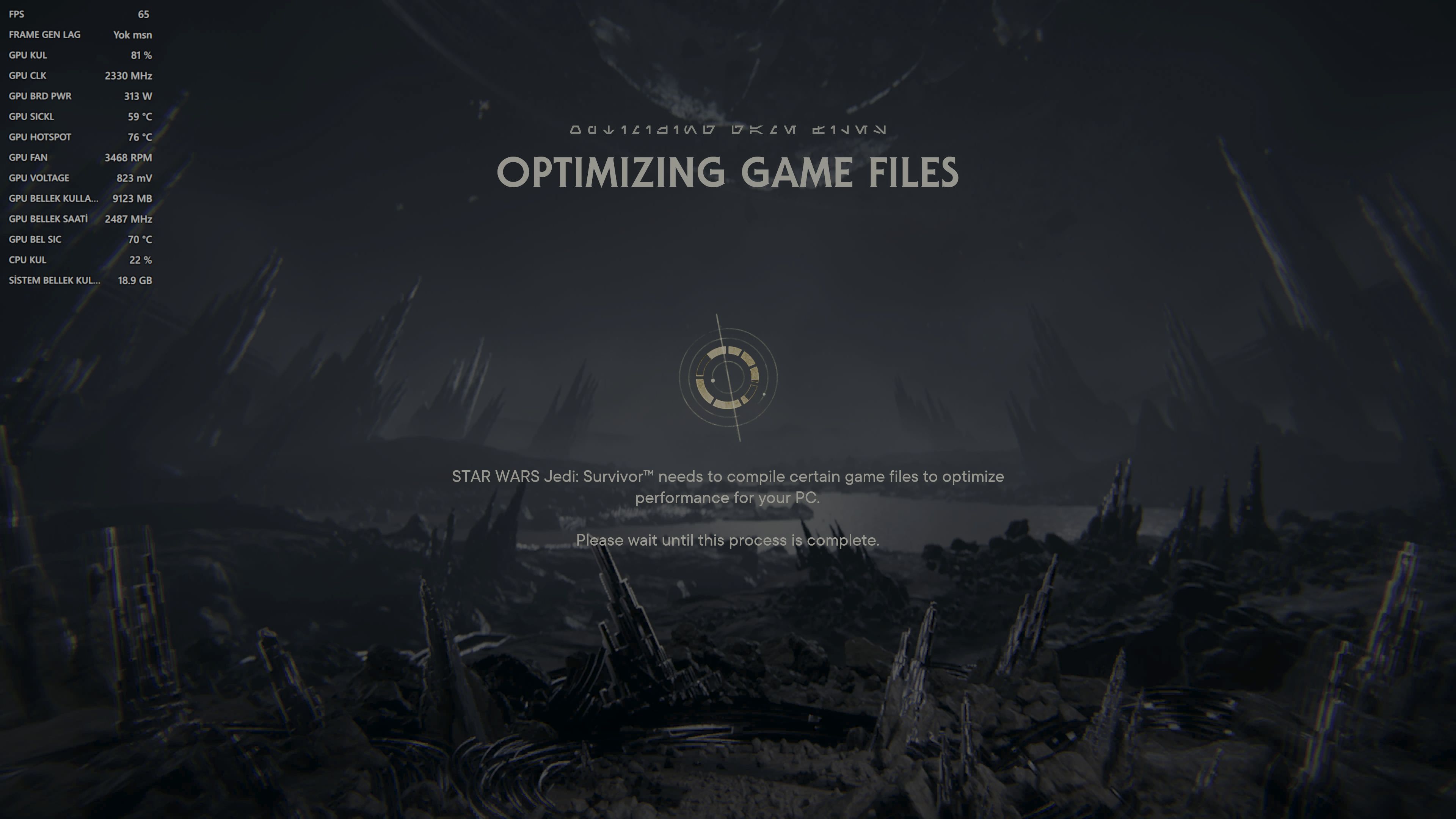

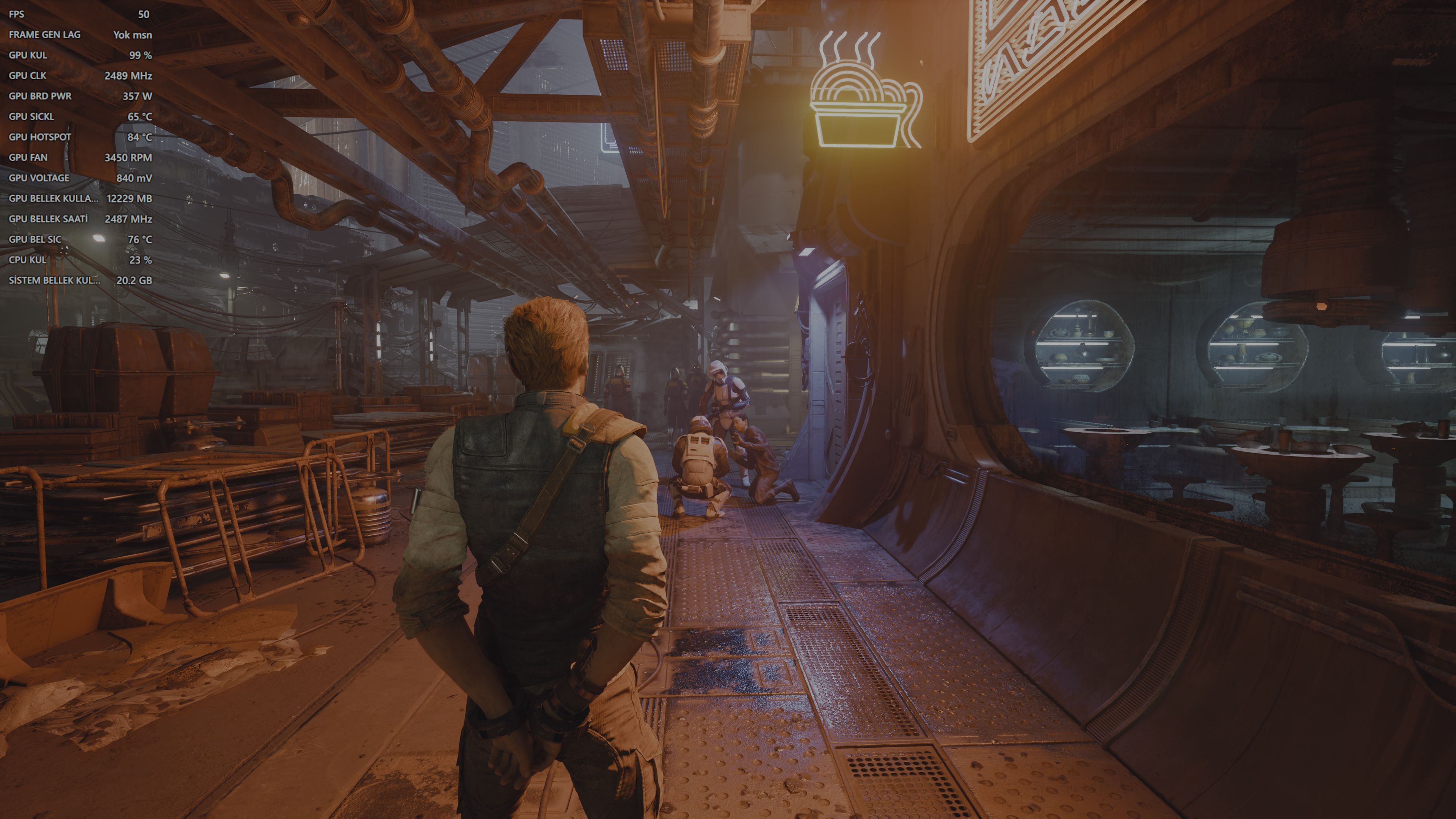

sürücü ayarlarını göstermeden önce jedi survivor isimli oyunun gıcıklığını göstereyim önden o yüzden sıcaklıklara hiç takılmayın. her girişimde shader derlemesi yapıyor zaten kart yanıyor daha oyuna girmeden.
varsayılan ile başlayalım.

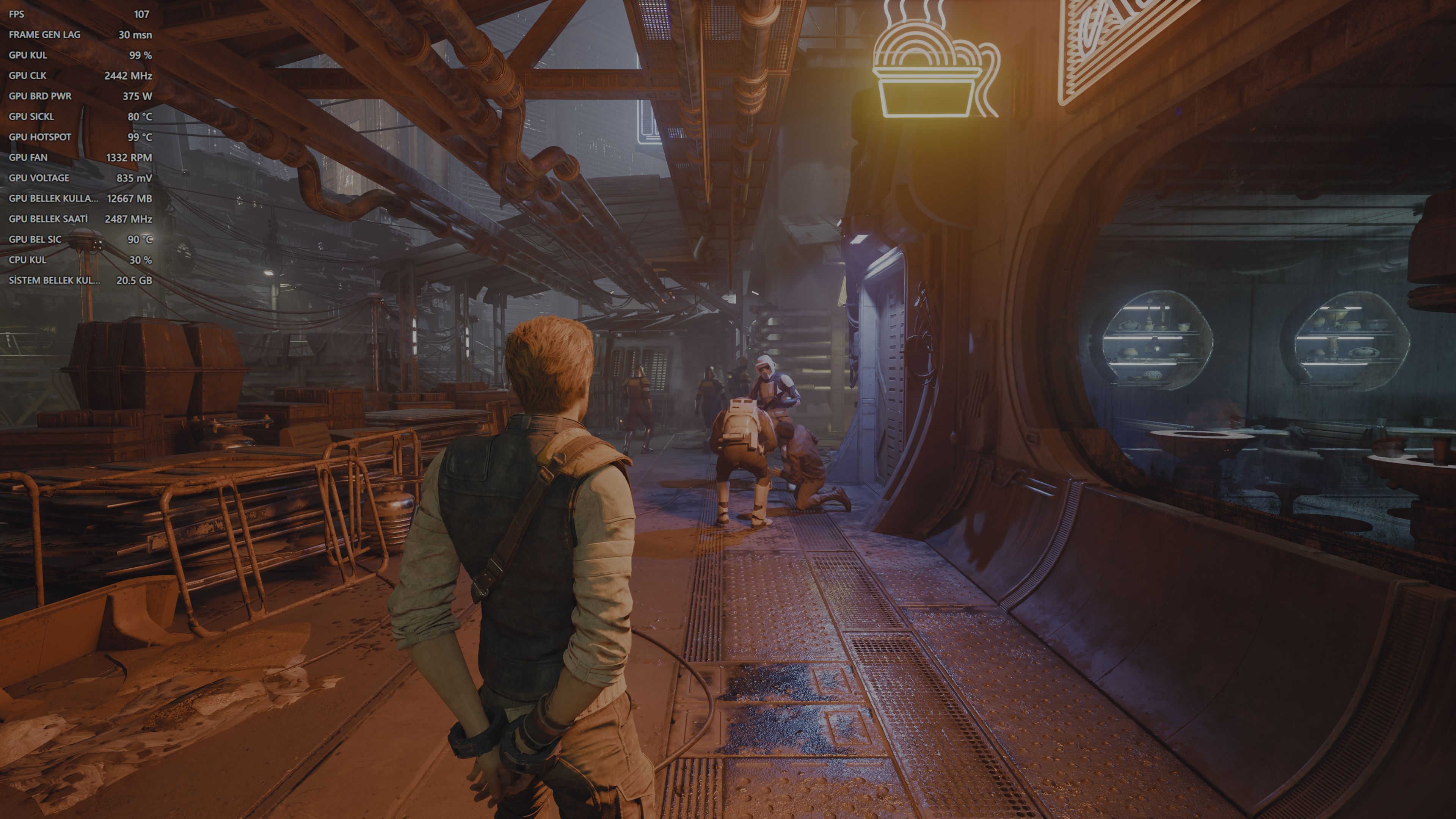

dün o kadar uğraşmammıza gerek yokmuş varsayılan ayarda zaten benzer fps alıyor.

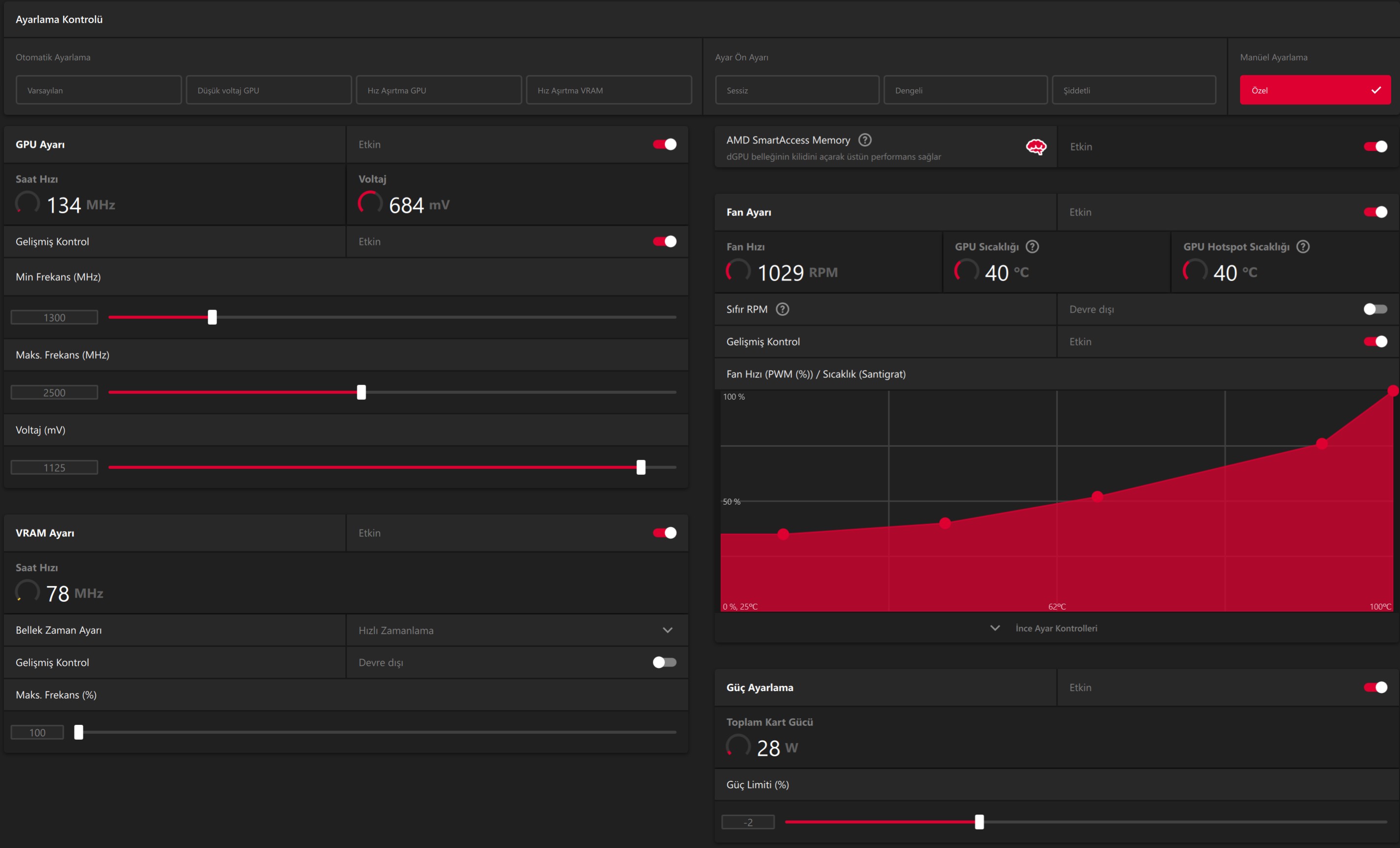

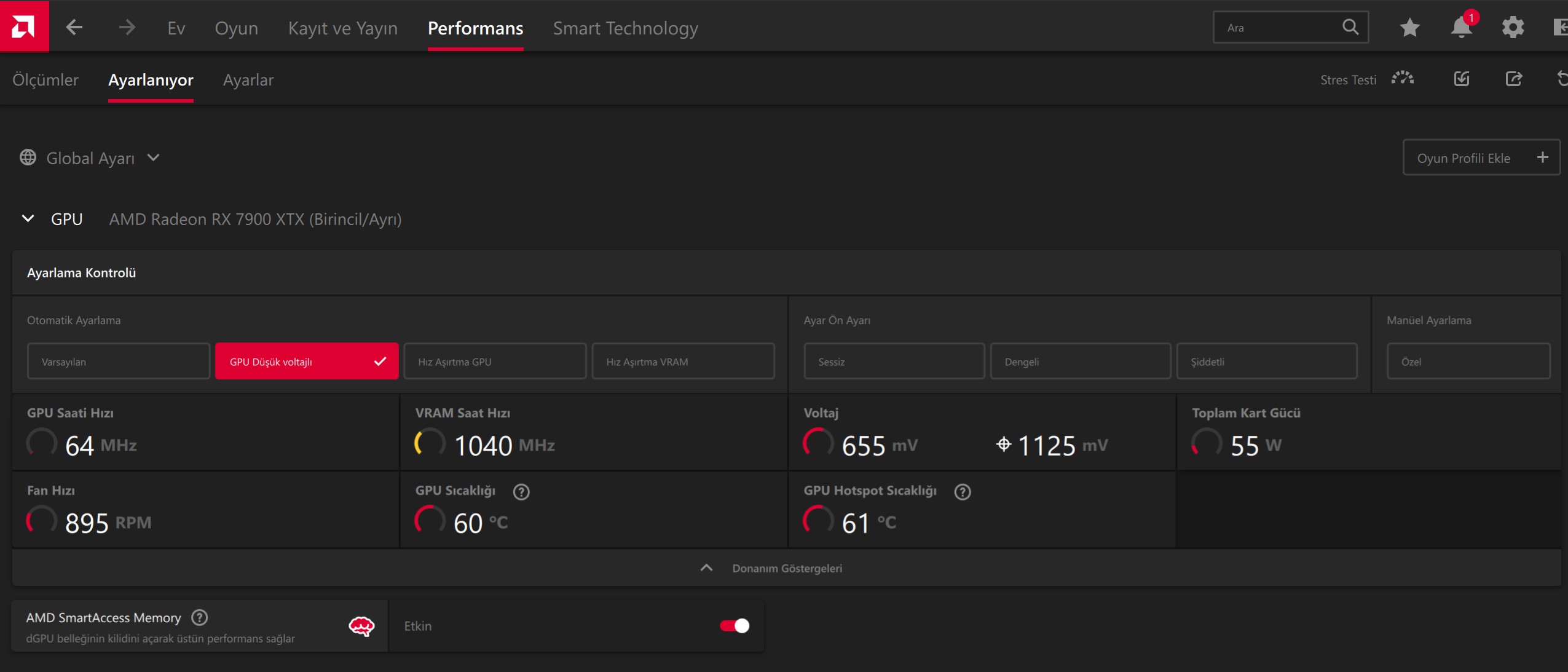

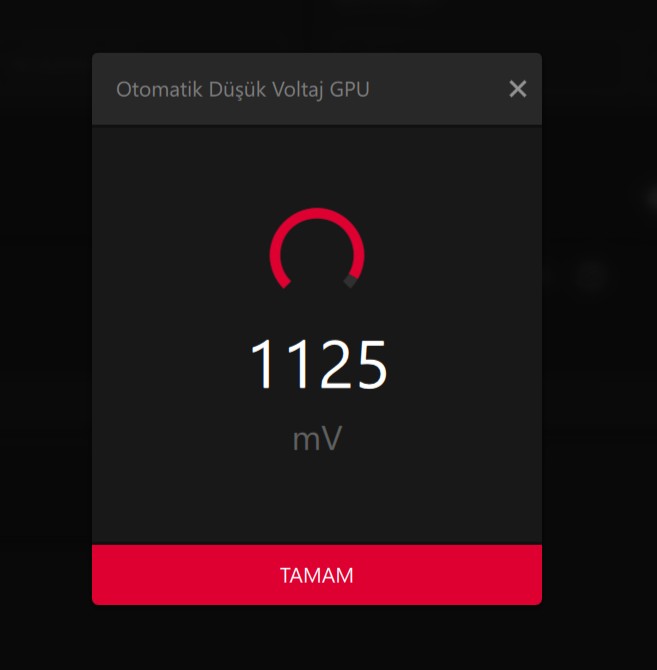

low gpu voltage
tam aynı kare değil biraz oynayabilir ama voltajı kısınca fps de düşmüş. voltaj kısmak her oyunda işe yaramayabilir. fortnite'de sorun olmuyor mesela ama bu ağır bir oyun bir de 4k epic oynuyoruz RT ve FSR kapalı.

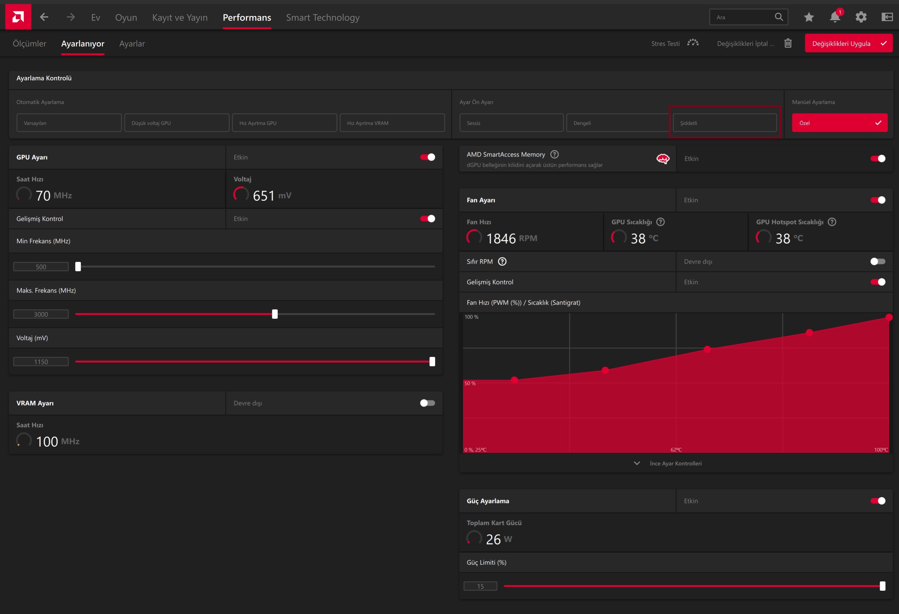

özel ayar
voltaj ve güç limiti kıstık ama yine iyi olmadı. 3500 devirde hotspot hala sıcak.

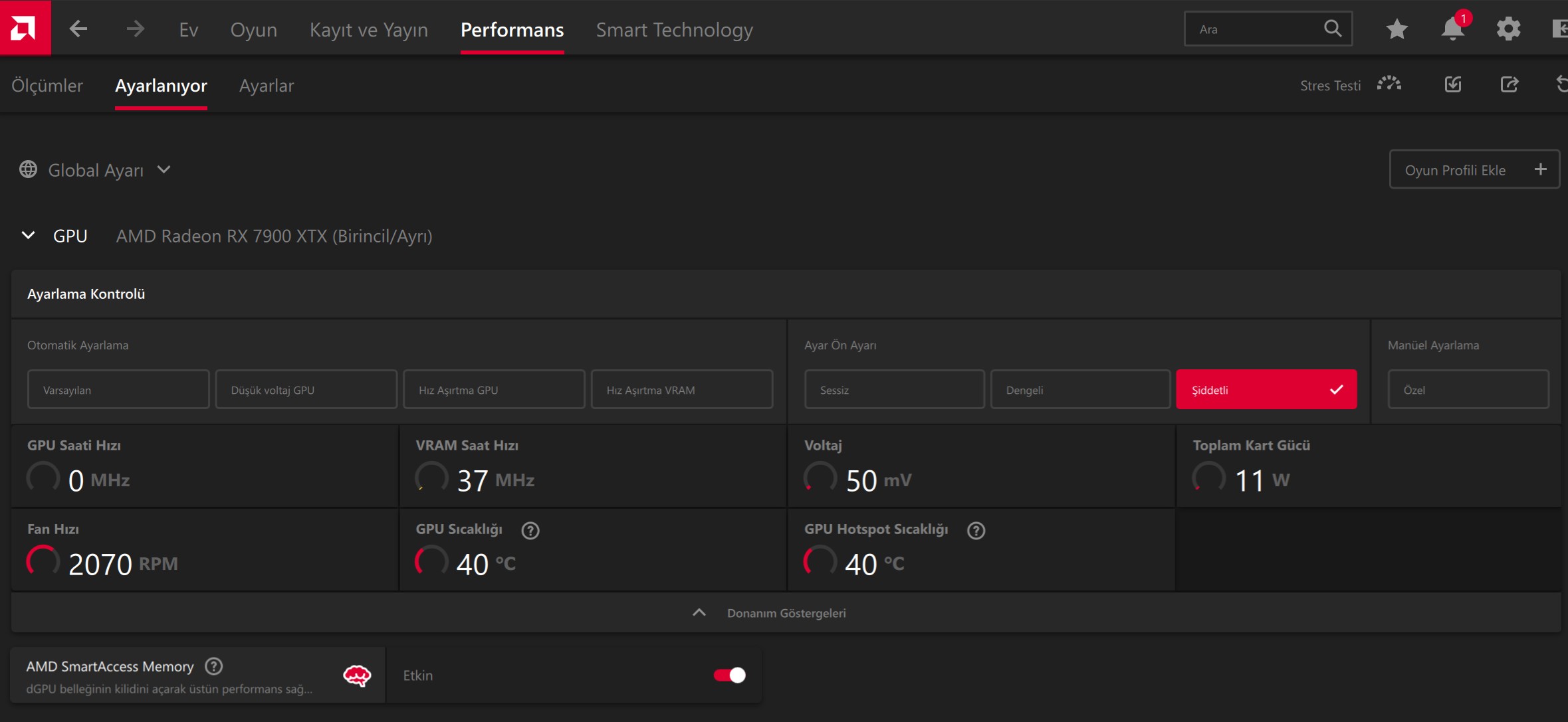

şiddetli
varsayılan bıraksak bundan iyi yani bir esprisi olmadı bu oyunda.

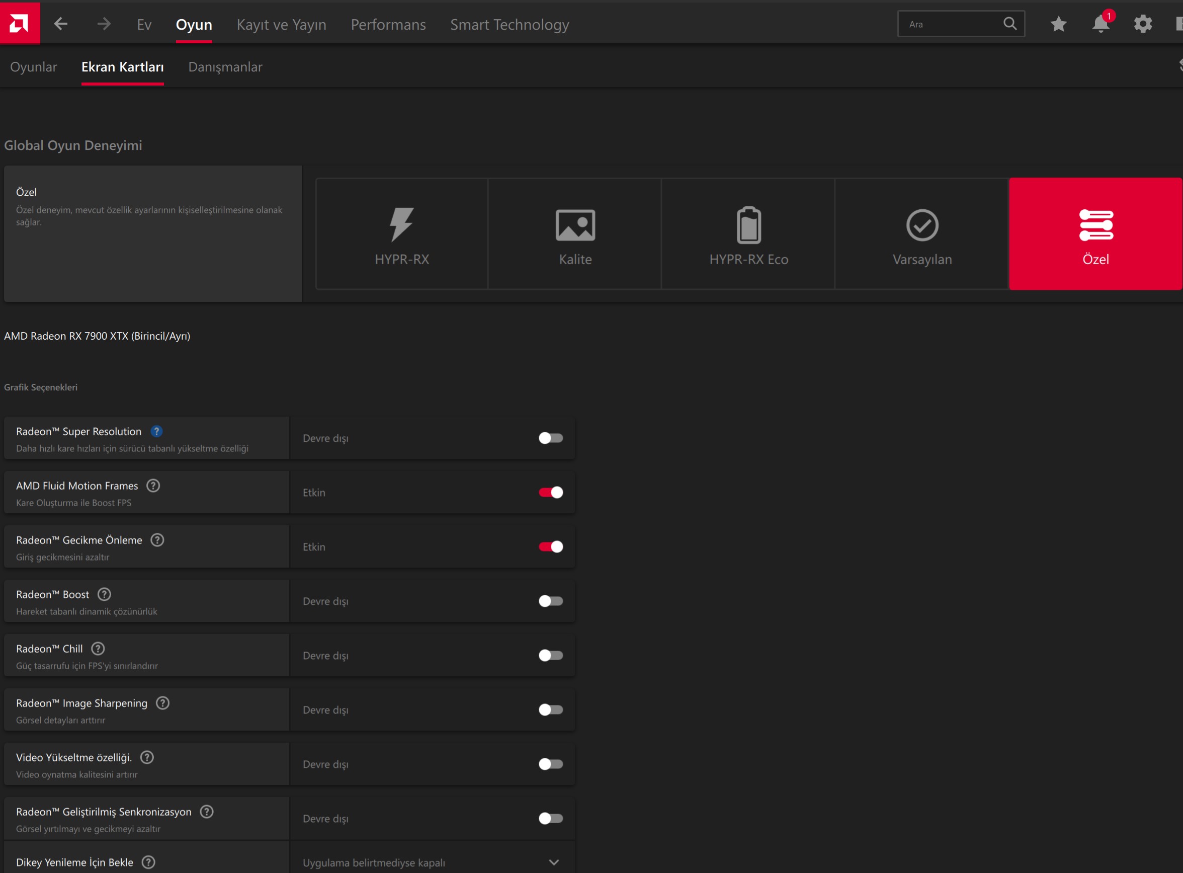

bir de AFMF açalım.
radeon boost açmadım dikkat ederseniz çünkü ben o ayarı sevmiyorum şu hızlı dönersen takılır muhabbetini o yapıyordu şimdi nedir son durumu bilmiyorum. ben AFMF'yi hep bu şekilde açıp oynadım. 4090'da da FG açarsanız böyle olur onda da gecikme ekler ama göstermiyor hiçbir program. 30ms eklemiş bunun gibi aaa bir oyunda çok yüksek bir gecikme değil bu şekilde de oynanabiliyor. yani madem AFMF açarak fps arttırabiliyoruz o zaman kartı daha az güç çektirecek şekilde ayarlayıp daha serin çalışmasını sağlayabiliriz ama o benim problemim. ben burada sürücü ayarını default bıraksanız daha iyi olabilir oyununa göre diyorum.

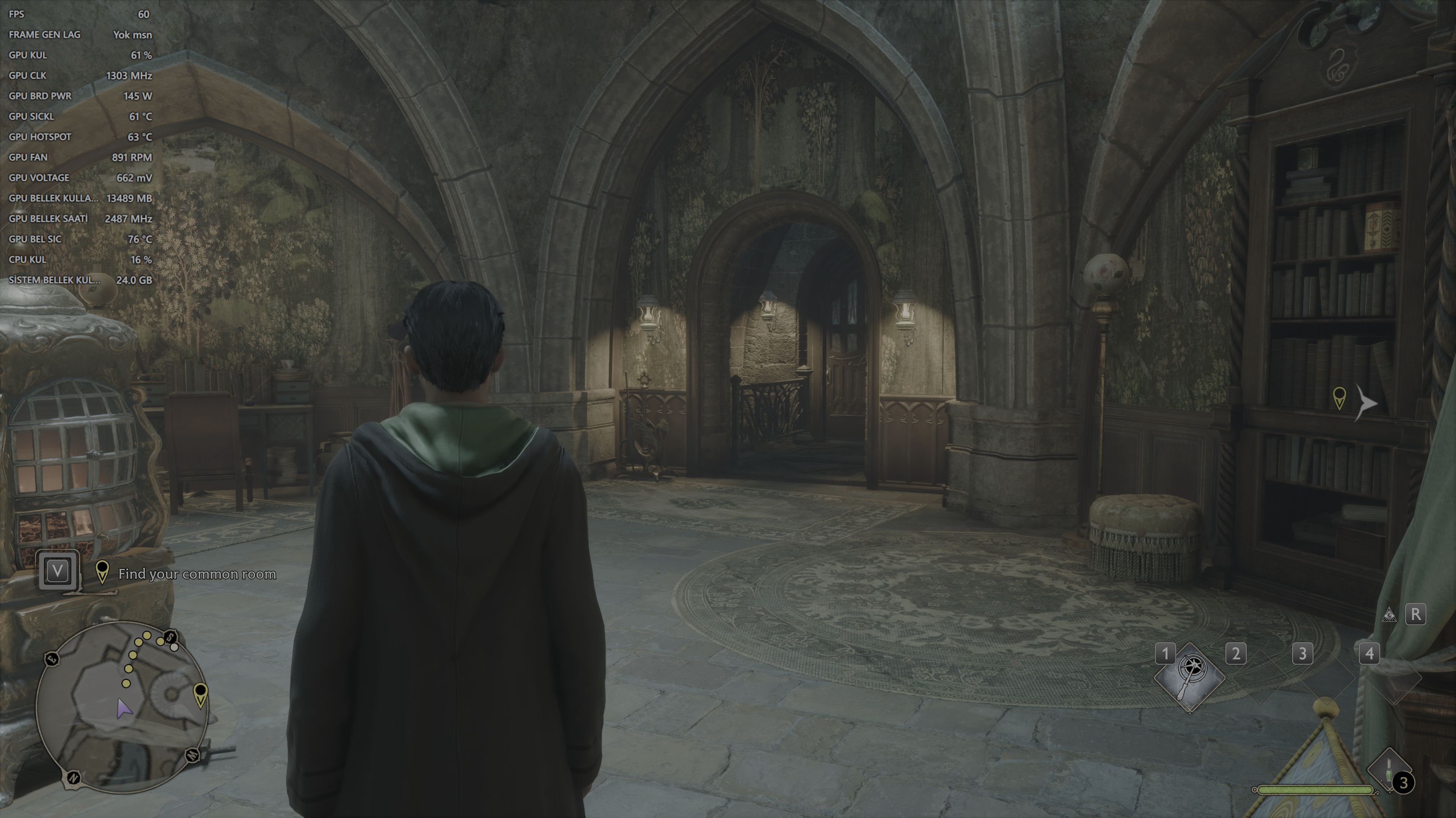

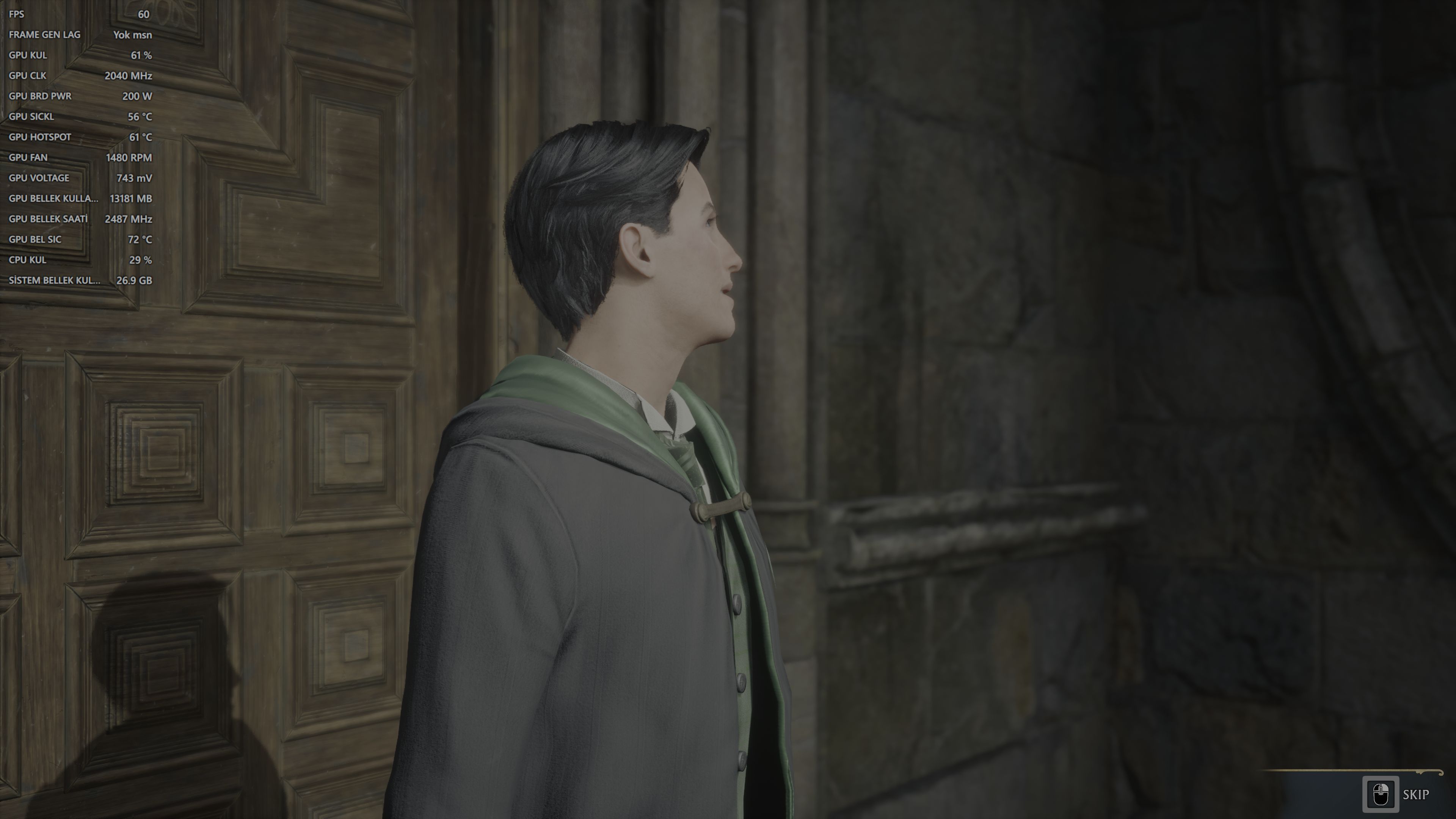

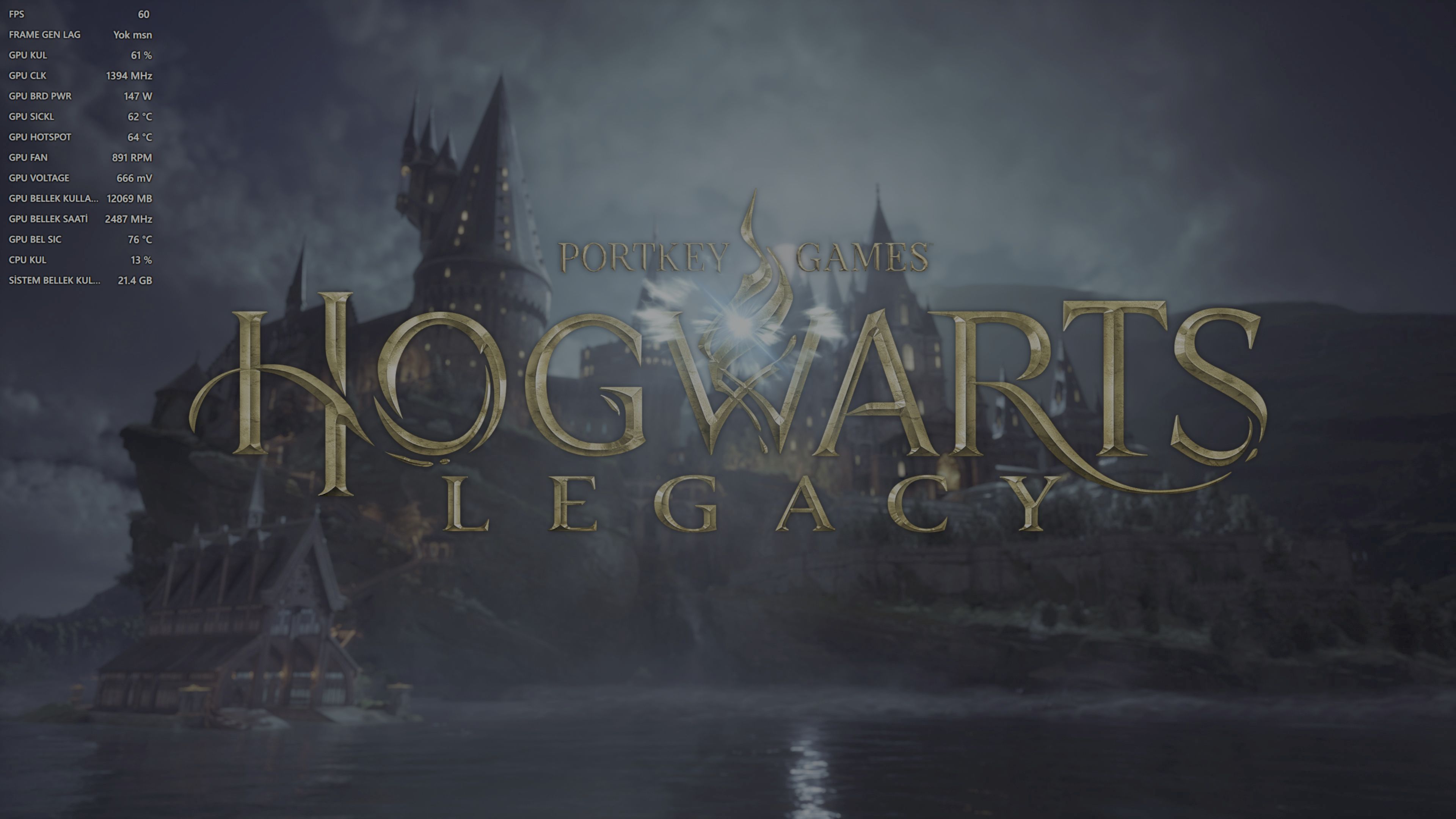

epic preoder stalker2'yi refund yapınca hogwarts legacy aldım sabah işte şimdi geldim bir deneyeyim dedim. hw unboxed'di sanırım 64gb ile iyi oynanıyor 25gb çekiyor diye göstermişlerdi. 4k ultra full salsak ne olur diye YT'den baktım 80 diyor ama %1 60 fps falan diyor o yüzden esprisi yok 60 fps'ye sabitleyelim dedim sürücüden Hyper Eco açtım. gayet iyi ama varsayılan bıraktım tek şikayetim fanları iyi çevirmiyor bu şekilde. 4x140mm kasa fanlarından zaten 2000 devir dönse bile duyamıyorum ekran kartının fanlar ball bearing sanırım?
dediğim gibi ramlere yapacak bir şey yok watt'ı düşürsen bile custom ayarda dahi 2500 mhz altına indiremiyorsun. yani bu kadar sabitlemiş indirmişken bu kadar hızlı rame de ihtiyaç yok aslında kötü olmuş. bu resim oyunun 43. dakikası.
HOGWARTS LEGACY Gameplay Walkthrough Part 1 FULL GAME [4K 60FPS] - No Commentary - YouTube
çok dandik bir oyun bekliyordum ama rami 26 27 yapar mıyım ki diye kasacam. 2x32gb 3600 g.skill neo aldık geçen sene bir işe yarasın.

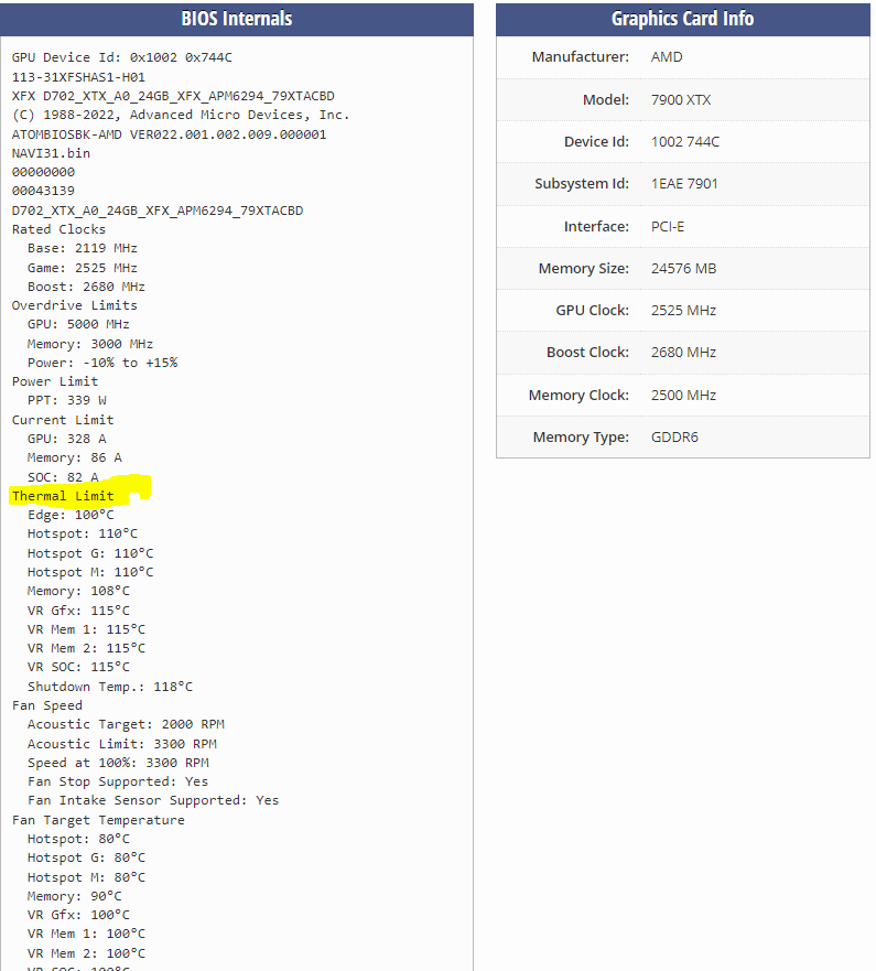

Hocam ezbere konuşmaya gerek yok en sıcak yeri memory diye bir kuralda yok. Bildiğim kadarıyla programlar yeni ekran kartlarında zaten 3 farklı sıcaklık göstergesi sunuyor. Memory sıcaklığı , gpu sıcaklığı ve hotspot olmak üzere ama burada genel olarak memory sıcak olsa da her zaman en sıcak yer olarak memory sıcaklığı diyemeyiz. İsterseniz GPU-Z üzerinden 3 'ünü ayrı ayrı sıcaklıklarına bakabilirsin. Ben birşeye çamur atmıyorum veya ben birşeyin fanboyluğunu da yapmıyorum. RTX 3070Tİ kullanıyorum daha 2 ay önce RX 5700XT kullanıyordum ve bu konudaki eski mesajları incelerseniz bir hayli mesajım var. Ben o kötü bu iyidir yorumu da yapmadım. Kendi kişisel fikrimi söyledim 100 derece suyun kaynama sıcaklığıdır. Herhangi bir teknolojik malzemenin 100 derece sıcaklık rapor etmesinin o teknolojik ürün için doğru olmadığını ve uzun vadede eksilerini söyledim. Başkasının malı benim kişisel sorunum değil ayrıca burada sohbet ediyoruz tartışma polemik yaratma veya engelleme gibi bir durum yok eğer öyle bir tutum içerisinde kendinizi hissediyorsunuz bunu yapmakta özgürsünüz. Yukarıdaki mesajda NVIDIA kanadında yüksek vram sıcaklıklarının görüldüğünü ve bu durumun aslında uzun vadede kötü olduğunu söyledim.
Resim atarak veya birşeyleri anlatmak için çok uzun makaleler yazmama da gerek yok. Söylemek istediğim şeyi yalın öz ve düzgün bir şekilde ortaya koymam bir sayfa dolusu gereksiz cümle kullanmamdan daha mantıklı olduğunu düşünüyorum. Söylediğim gibi buradaki amacımız sohbet etmek birbirimizle alakalı çıkar çatışması içerisinde değiliz.
Tüm grafik kartların vBios'ları üzerinde birkaç farklı yer için zaten limitler vardır. Örnek veriyorum çekirdek için 89 derece siz isteseniz de 89 dereceye gelmeye başlamadan çok önce grafik kartı kendi frenlemeye başlayacaktır. Bu durum hotspot memory için de geçerlidir. Hepsi için ayrı ayrı limit vardır.
Yukarıdaki görsele bakarsanız 7900XTX XFX modelinin thermal limitlerini ulaşabilecekleri en yüksek sıcaklıklarını görebilirsiniz. Eski kartlarda bu kadar çok sensör olmadığı için sadece 3 adet olmak üzere memory sıcaklığı hotspot sıcaklığı ve gpu sıcaklık limitleri vardır.
