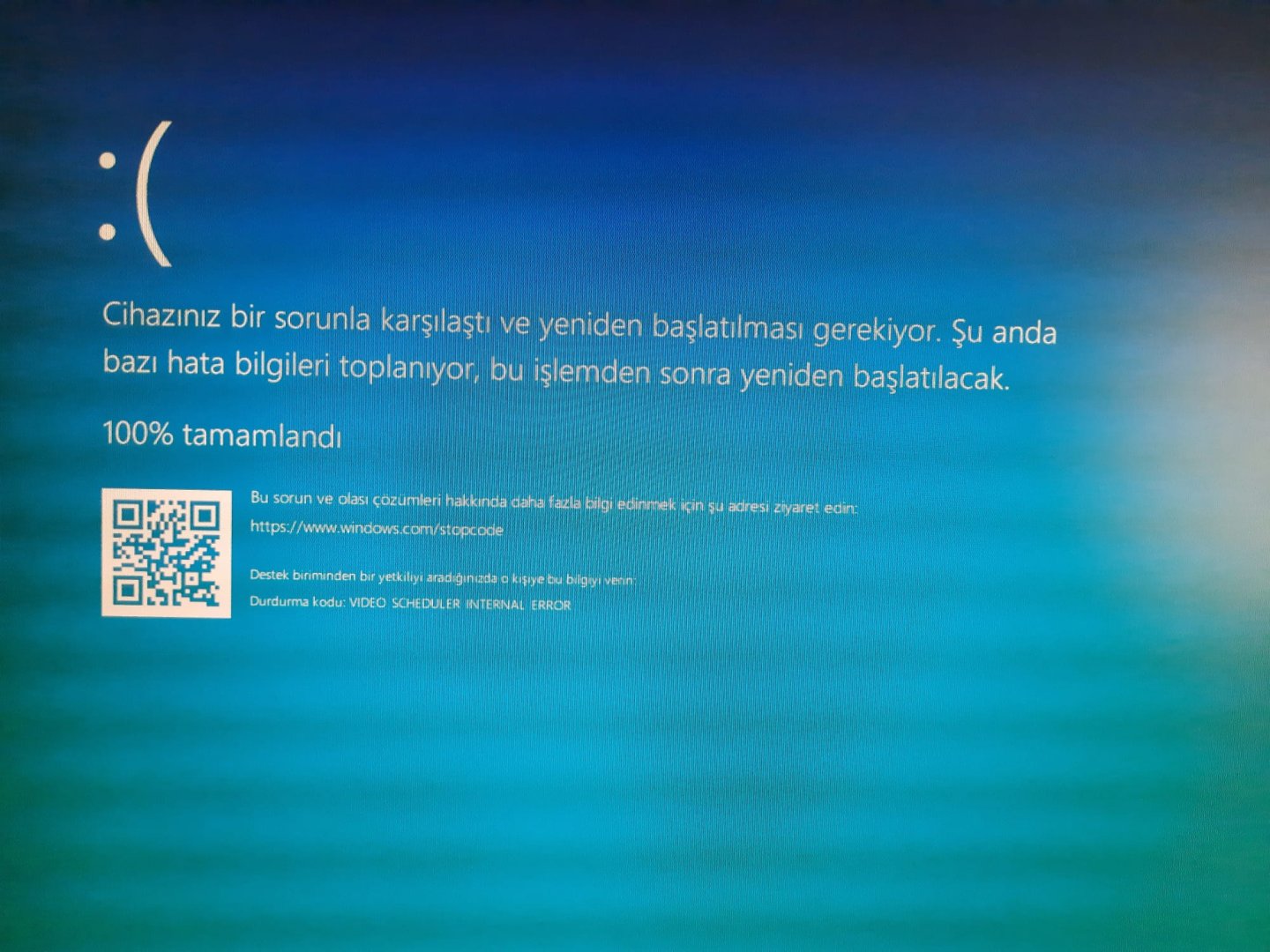

kurdum bir kaç oyun denedim sıkıntı yok ama AFMF2 yok ve ghost of tsushima korsan olup güncellemesi çıkmadığı için anti lag 2'yi deneyemedim. 3 makineye birden kurdum şu sony port FSR3.1 destekli oyunlarını kıyaslayayım diye ama hepsinde güzel. bu FSR3.1 nvidia için de güzel bir olay.
bu sürücü geçenlerde 24.8.1 diye duyurdukları şu maymunlu oyun için dedikleri sürücü değil onu bi geri çektiler bu daha yeni ondan.
24.6.1'de rachet&clank kilitlendi sürücüden diye 24.5.1'e dönmeye kalkmış onda da 24.5.1 24h2 destekli olmadığı için bir ton uğraşmıştım. o çıkmayan 24.8.1 sürücüsünde fix olarak yazıyordu bu sorun ama bunda yazmıyor artık bilemedim bu sürücü onun da güncel hali mi diye? oyuna girmiyordum resmen yine kilitlenecek save gidecek diye ama şimdi denerim. tech preview ile AFMF2 kullananlar öpsen bırakmayız biz bu sürücüyü demişler guru'da ben de 24h2 yüzünden tövbe bir daha sürücü mürücü oynamam demiştim kursam olurmuş. çok övdüler gecikmeyi daha az ekliyor diye hani tam sürümünü merakla bekliyoruz. anti lag 2'yi fabio mu o eleman denedi 5ms mi ne düşürüyor. cs2'de daha fazlaydı sanki? işte bu tip yazılımsal teknolojiler AFMF anti lag gibi yapay zeka çekirdekleri ile yapılıyor ve radeon 8000 serisinde bu çekirdekler daha kuvvetli olacakmış. ayrıca RT işine de yarıyor da radeon kullanıp RT meraklısı yoktur zaten.
