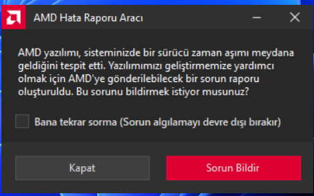

Merhaba, geçtiğimiz hafta asus tuf 7900 xt alarak amd camiasına katıldım. Kartı kullanmaya başladığımdan beri şöyle garip bir sorun baş gösterdi;
Pc'yi uykuya alıyorum ve sorunsuzca uykuya geçiyor. Ancak uykudan çıkarmak istediğimde kaldığı yerden açılmıyor ve yeniden başlıyor windows. Nette benzer sorun yaşayan kimseleri görsem de ne soruna ait kesin bir sebep ne de kesin bir çözüm önerisi bulamadım. Tavsiyeler üzerine tüm güç seçeneklerindeki ayarlara göz attım (zaten o ayarları hiç ellememiştim kendiliğinden değişmiş olamaz) ve bir farklılık göremedim. Biosta da bir farklılık yok. Windows 11 kullanıyorum ve tamamen güncel. Ekran kartı sürücüm güncel ama temiz kurulumla yeniden kurmak da işe yaramadı.
Ekran kartı nasıl bir şeyi tetiklemiş olabilir de böyle bir problem başlamış olabilir? Benzer bir sorun yaşayıp çözüm bulabilen var mı aramızda?

Maalesef bunlar da işe yaramadı.

Ulps kapatın

Sanırım adrenalin uygulamasında bir ayar değil mi? Hiç değiştirdiğimi hatırlamıyorum ama yine de açık ise kapatmayı deneyip bilgi vereceğim hocam, teşekkür ederim.

Hocam kurcaladım ama öyle bir seçenek yok adrenalin uygulamasında. Bütün sekmelere tek tek baktım.

Bunu indirin ve ulps aktif hale getirin isterseniz youtube da vs 4K video oynatırken veya siyah ekran sorunu yaşarsanız mpo açabilirsiniz.
https://github.com/RedDot-3ND7355/MPO-GPU-FIX/releases/tag/Hotfix3
geçen yıl
Yönetici olarak çalıştırıp görselde görüldüğü gibi ULPS butonu devre dışı yapıp PC'yi yeniden başlatmanız lazım. Buton açık konumunda olursa ULPS devrede demektir. Sorun devam ederse diğer iki fixi de yaparsınız. Şimdilik sadece ULPS devre dışı bırakıp deneyin.

Son çare böyle ek bir mod kurma yoluna giderim hocam. Yani kartın defaultta böyle bir soruna neden olması, mod kurmaya falan yöneltmesi üzdü. İyice kurcalayıp çözmeye çalışayım biraz daha 41 kodlu kernel hatası gözüküyor günlükte ama bir neden belirtmiyor. Bazen kurcalayınca denediğim yöntemler işe yaramış gibi oluyor. Birkaç sefer normal sleep moduna geçip çıkıyor pc ama sonra yine başlıyor bu sorun. Şimdi de güç seçeneklerinde hızlı başlatmayı aktif ettim. Nette bir yerde görmüştüm çözüm ararken. Çözülmüş gibi ama bakalım umarım kalıcı çözümdür.
EDIT: İşe yaramadı maalesef...

Ben aslında eski bir amd kullanıcısıyım. Hep sorunluydu bu amd ekran kartları haklısınız. 4 yıl kadar bir nvidia arası vermiştim. 4 yıl boyunca ne çökme ne siyah ekran ne bir hata en ufak bir konuda beni üzmedi nvidia. Şimdi yeniden amd karta döndüm ama pek hayırlı bir iş yapmamışım anlaşılan. İşin kötüsü kartı sevdim, performansı güzel. Böyle abidik gubidik bir hata yüzünden karta sırt çevirmek istemiyorum. Öte yandan bir haftada bu kadar uğraştıran zaman geçtikçe başına neler açmaz diyor mantığım. Bakalım iadeye daha vaktim var. İyice ölcüp tartacağım. Bu sorunu da çözebilirmiyim bakacağım. İşin içinden çıkmazsam iade ederim belkide. Neyseki mevcuttaki 3070'i henüz satmadım idareten onu kullanırım. Teşekkürler sizinde başınızı ağrıttım.
