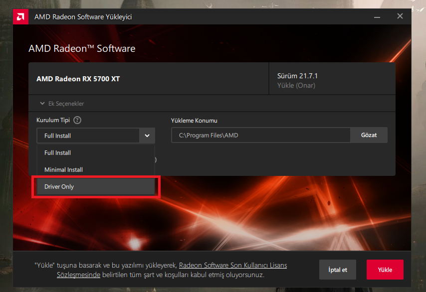

sadece sürücüyü nasıl kurabiliriz?

Sadece "Driver Only" seçeneğini seçip kuracaksınız.

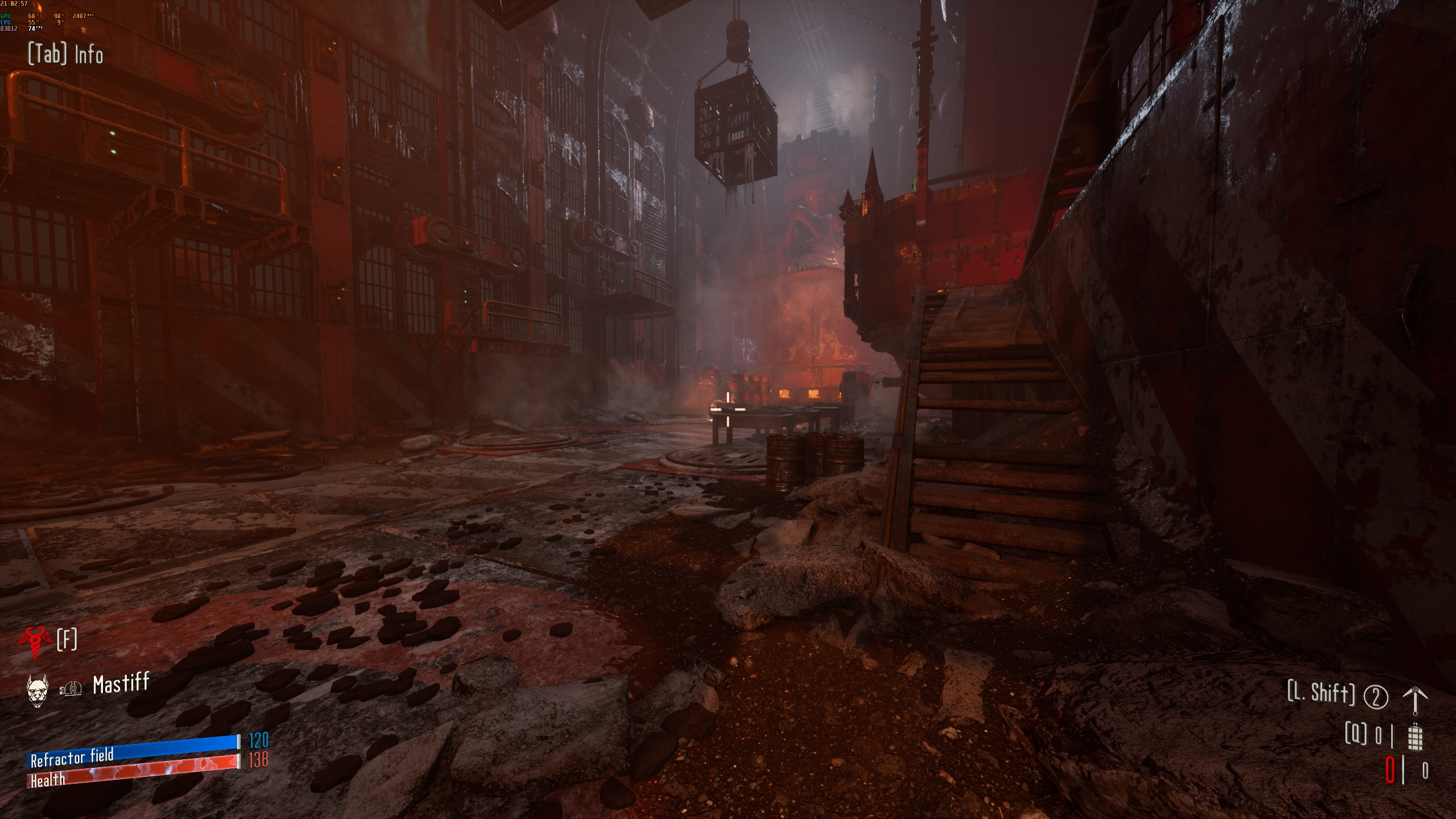

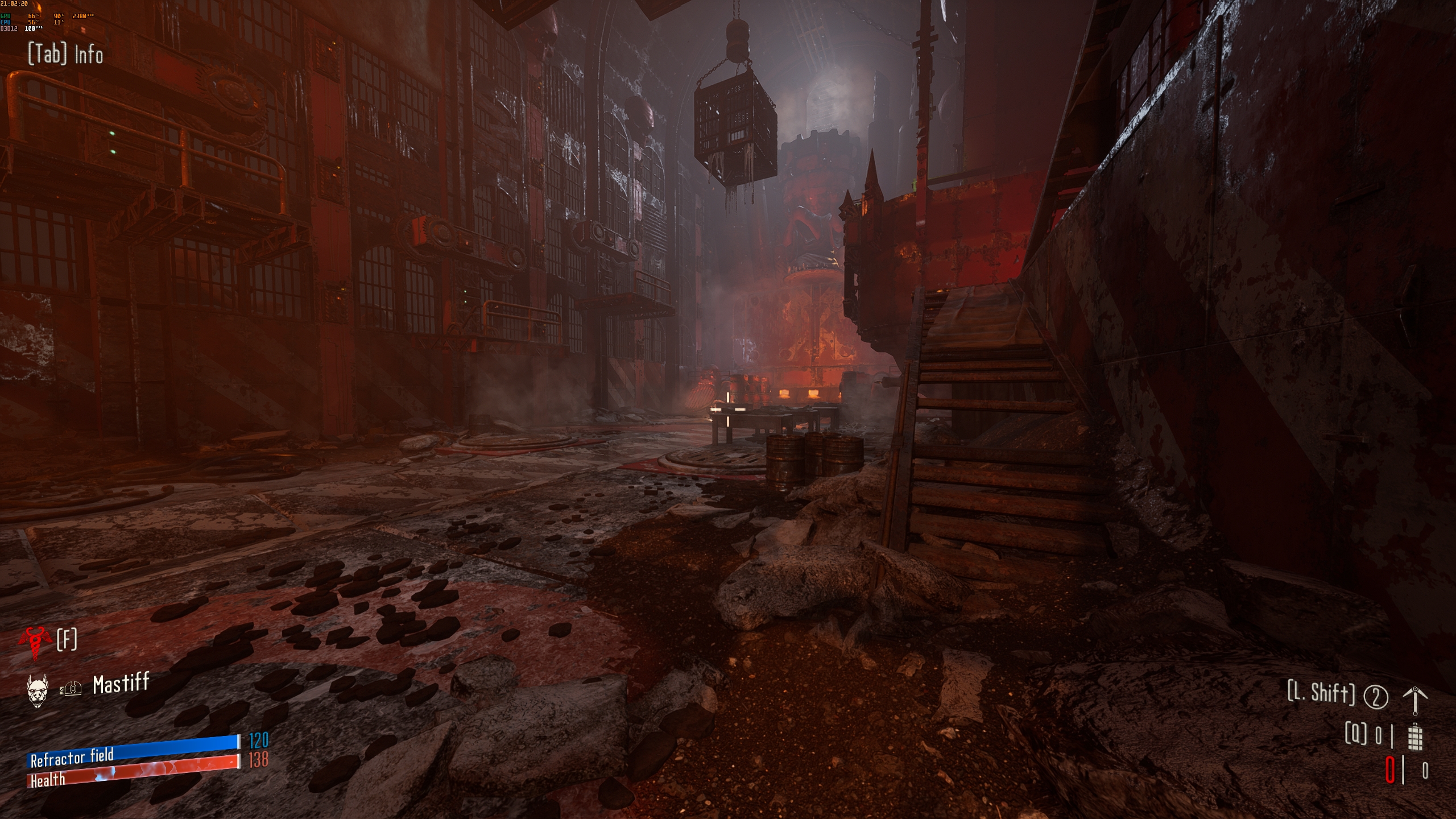

Necromunda native vs ultra quality fsr. Ben oynarken fark hissetmedim görüntüde.Zoom yapıp oynamadığımıza göre ben başarılı buldum fsr yi.
