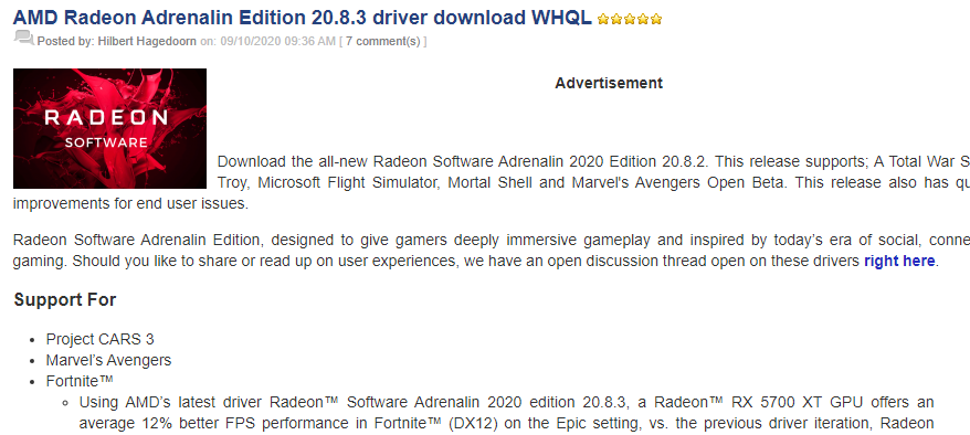

8.3 te vram kullanımına baksanıza uygulamamnın performans sekmesinde bende %120 boşta oyundayken %140 yazıyor bug sanırım.
Orijinalden alıntı: Anthropomancy
20.8.3 ü yükleyeli sanırım 1 hafta oluyor . Tık demedi, 0 sorun
bendede 1 haftadır yüklü mavi ekran alıyordum şimdiye kadar yok bakalım ne olacak
20.8.3 de mi böyle yazılımsal sıkıntı olabilir

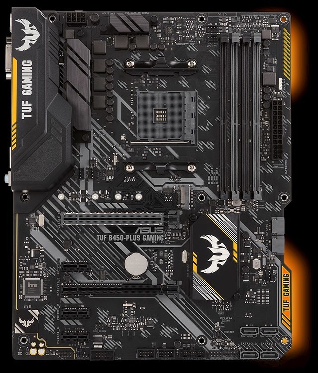

Bios baktım göremedim pdf kullanım kılavuzunda aradım tek wakeup lan portuyla alakalı yok sanırım bende.
Bu olayı 2 kez ilk defa 20.8.3 de yaşadım şimdi fixi görünce aklıma geldi monitör freesync değil.

Sistemi de ekleyim belki ilham alan olur .olmaz ama eklemiş olalım
