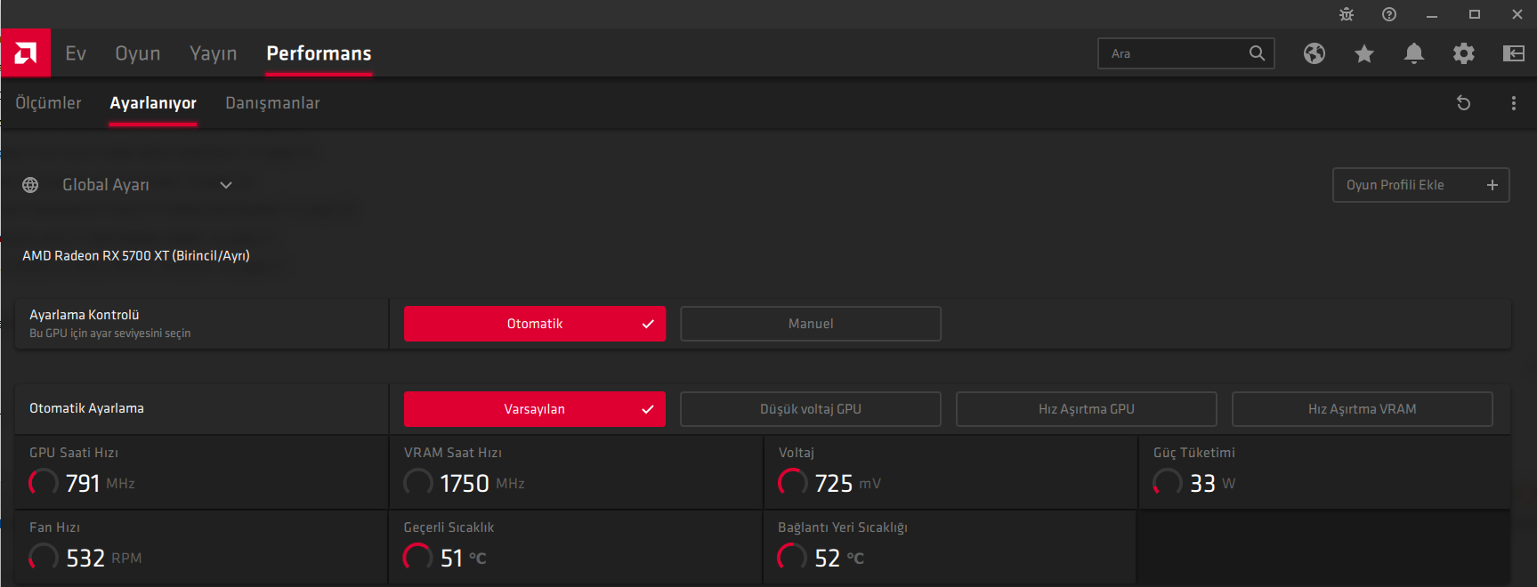

Monitör viewsonic 2k 144hz.
120hz de belleklerin normal hızlarda çalışmadığı birini daha görmüştüm ama çok nadir bir şey genelde monitörün maks frekansında yapıyor 165hz monitörlerde de 144hz e alınca sorun çözülüyor, 144hz de 120 ye alınca. Sizin sorun biraz garip açıksı neden yaptığı hakkında net bir bilgim yok.
Ben de konulari takip ettigimde 120hz alinca duzeliyor deniyordu ama yok yani 60hz harici duzelmedi. Sagolun cevaplariniz icin.

Monitörleri desteklediği maksimum çözünürlüklerde ve hzlerde kullanın sıcaklıklar tehlikeli bir durum arz etmiyor 0 rpm nedeniyle soğutma yetmiyor görüldüğü kadarıyla el ile manuel fan ayarı yapmak mümkün ama gereği de yok. Çok takılmayın her farklı sistem kombinasyonunda farklı sonuçlar veriyor.

Hocam 50 derece sıcaklık sorun değil hadi güç tüketimini de sorun olarak görmeyelim ama bir ekran kartının belleği neden sürekli son hızda çalışsın ortada hiçbir sebep yokken bu benim için biraz sıkıntılı durum. Sürekli yük altındaymış gibi çalışması belleğin ömründen götürmez mi? DP kablosu ile çözüm deneyeceğim mecbur. Olmazsa da artık oyun oynamadığım zamanlarda 60HZ kullanırım ne yapalım.

Dostum ortada ciddi bir sıkıntı var yani bence, kanımca, zannedersem gibi kişiler görüşlerle maalesef olmuyor bu işler. Her PC ni açtığında git 2 tane odanın ışığını aç boşu boşuna saatlerce yansın demez misin neden bu 2 ışık boşuna yanıyor? 20W dan ne olacak deme 2 tane oda ışığına eşit 20W + bunun sıcaklık boyutu var hiç bir zarar vermese bile ben oyun oynarken 65 dereceyi anca gören kart masaüstünde neden 60 görsün? fanların 3dk da bir durup çalışması da cabası.
Neresinden tutarsan tut fiyasko yani. Bencesi, sencesi yok.
Bu iş böyle geldi böyle gidecek 6 7 senedir böyle zaten, monitöre yüksek hz almak için para vermiyor musun ya paranı elektriğe vericeksin ki senelik 60 lira civarında bir + elektrik faturası ödeyeceksin ya da uğraşıcaksın ve monitöre verdiğin fazla para sana uğraş getirmiş olacak. Sorun ekstra elektrik sarfiyatı sadece başka bir sorun teşkil etmiyor bu tür sistemler ısıya dayanıklı şekilde üretiliyor ama seçim senin. Ben bir sorunu savunmuyorum sadece çözümü asla olmayacak belirtmek istiyorum çünkü kritik bir sorun olsa 7 senede çözülürdü normal bir durum amd için, istenen bu zaten bunun açıklaması çok önceden amd tarafından yapılmıştı. Ki sadece amd de olan bir durum da değil nvidia forumlarında da konular mevcut.

144hz bellek sorununu böyle çözdüm ben.

1080 de sorun yaşamıyorum ben de 2k da sorun mevcut 144hz de

Bunu da denedim CVT açınca pc siyah ekrana düşüyor hiç açılmıyor. Bu arada bunu problem olarak görmeyip böyle gelmiş böyle gider diyen arkadaşa katılmıyorum. Bu bariz bir sorun ve çözmesi gereken yer donanım üreticisi. Nvidia kart takınca olmayıp Amd kart ile oluyorsa problem var demektir. Ha her iki kartta oluyorsa bu her iki üreticinin de çözmesi gereken bir sorun. Ne yapalım böyle çalışsın gibisinden bir düşünceyi son kullanıcı olarak asla kabul etmiyorum. Hiçbir firma benim babamın değil. Doğru yaptığı şeye doğru yanlış yaptığı şeye de yanlış diyebilecek insanlar olmalıyız. Amacım buraya yazıp "böyle çalışsın ya ne olacak" savunmalarını görmek değil, aynı sorundan muzdarip birileri varsa ve çözümünü biliyorsa yardım almak.
Buradaki sorunun başlangıcı daha crimson zamanından önceye dayanıyor yani buna bir çözüm bulunması için tüm kartların toplatılıp hepsine yeni bir bios yazılmasıyla mümkün ki bunun yapılacağını sanmıyorum. Siyah ekran mavi ekran shutering ve corruption problemleri driver ile alakalı ama bu sorun maalesef ki öyle değil. https://forums.evga.com/2080ti-XC-Black-stuck-at-7000mhz-memory-clock-m3055196.aspx rtx 2080 de bu durum mevcut ve normal bir durum olarak görülmekte.

Niye vbios yayınlayamıyor mu illa toplaması mı lazım kartları saçmalığa gel
5600XT ilk çıktığı zaman bellekler 1500mhz de çalışıyordu performans için vbios yayınladılar herkes 1dk bile sürmeyecek bir işlemle yaptı ve kartları güncelledi. Kartların toplatılması gerekiyor falan baya komik ve olayı abartmaya yönelik yorumlar.
Ayrıca nvidia da böyle bir sorun yok. Pazar yapının %70 ine sahip firmanın tek tük nadir donanımlarla yaşanan sorunları da buraya sanki genel sorun gibi yansıtmayın. 144hz monitör kullananAMD kart sahiplerinin %80 inde bu sorun varsa, nvidia kullanıcılarının %5 inde anca vardır yani ''bakın nvidia'da da bu sorundan var'' demek baya baya komik. Bizzat elimde 1050 Ti var onda hiç bir sorun yok diye belirttim zaten.
Ayrıca nvidia da bu sorunun çözümünü de söyliyim sana. Çok bilmişler nvidia denetim masasından maksimum performansı seçiyorlar o sebebiyet veriyor onu kapatında düzeliyor ama AMD de çözümü var mı? yok.
Daha fazla konuşmak istemiyorum bu konuyu 4 sene sonra tekrar konuşuruz iyi akşamlar sorun olarak hiçbir zaman görülmeyecek buraya yazıyorum aksi olursa konuşulur.
