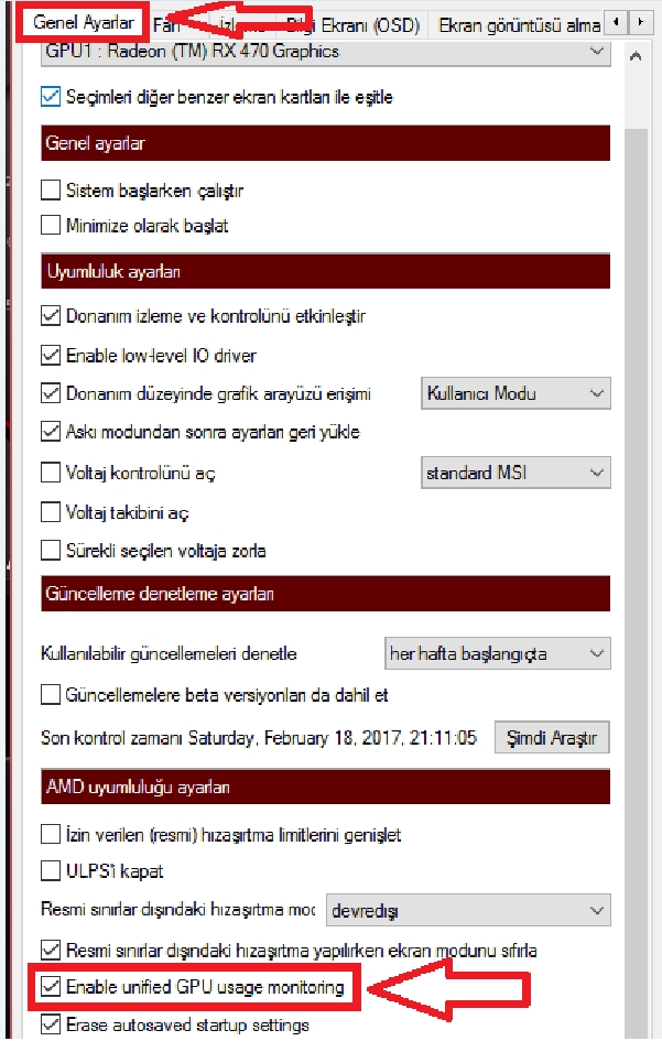

İşlemci de ekran karti da dalgalaniyor gpu 0 a düşüyor yükseliyor. Birde şunu farkettim msiafterburner açıp ilk oyuna girince gpu frekansi 300de takili kaliyor. Oyindan cikip tekrardan msiafterburneri tiklayinca 2000mhz oluyor ekran karti normal calismaya basliyor ama yine gpu dalgalaniyor
Alıntıları Göster
alt resimdeki ayarı deneyin birde

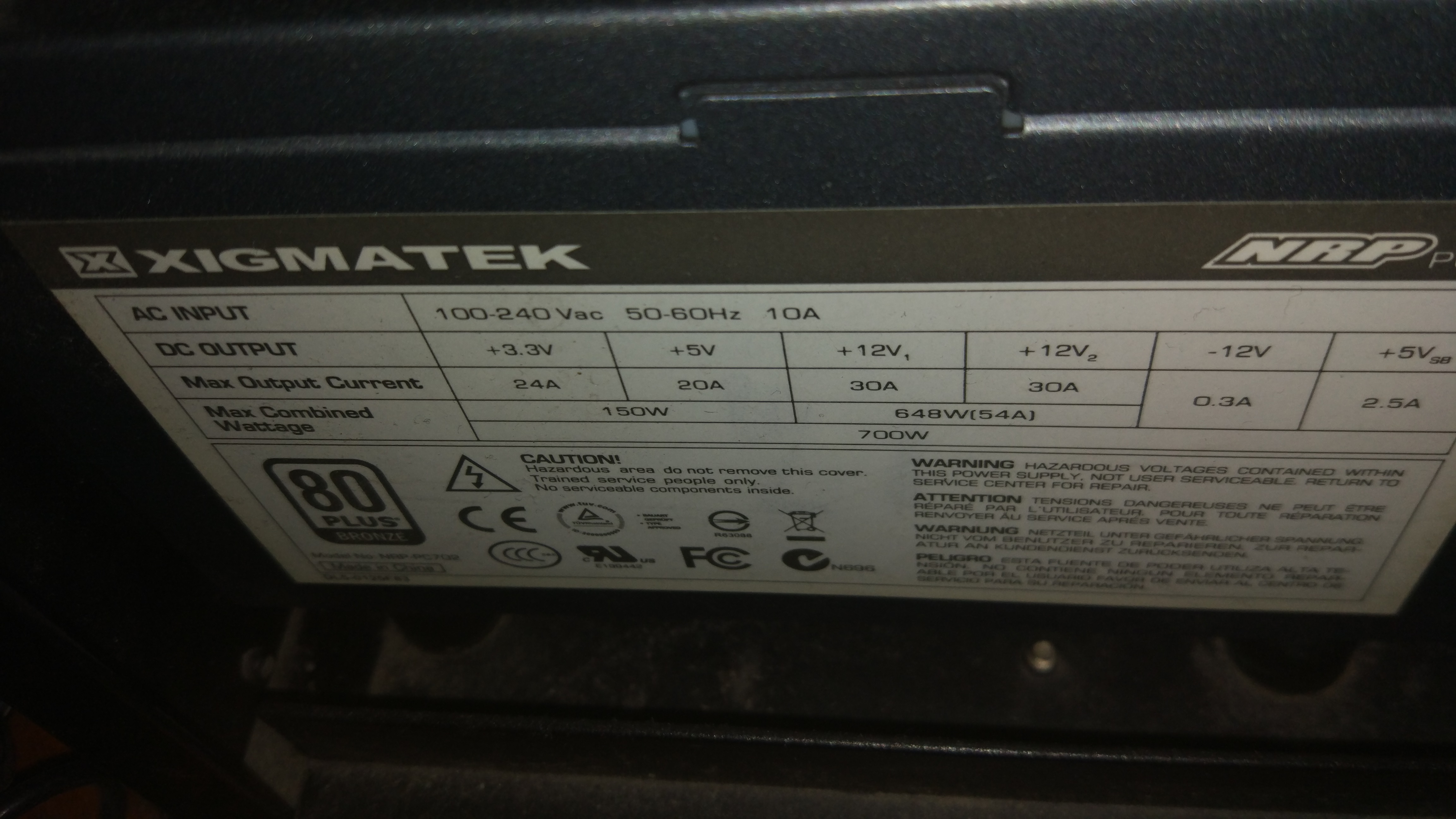

Sizin psu da 2 adet 12v hattamı sahip?
Bu mesajda bahsedilenler: @UnbLesseD
U
6 yıl
Evet kartta iki giriş var ikiside takılı durumda.
Bu mesajda bahsedilenler: @GameboyColor
6 yıl
Yok o değil psu üstünde ve sitesinde yazar 12v1 ile 12v2 diye normalde 50 amper 12v gücü var diyelim psunuzun 2 kanallı olunca 25amper olarak bölünüyor.
Bu yüzden tek kanal 12v daha iyi oluyor hele psu yeterli güçte değilse.
U
6 yıl
Aşağıdaki gibi gözüküyor. Bu PSU "XIGMATEK NRP PC702 80PLUS 700W"
6 yıl
Orijinalden alıntı: mito1172
Alıntıları Göster
Bu şekildedir doğru göstermiyor bende %60 i felan geçmiyor böyle yapınca da gpuz ve hwinfo düzgün gösteriyor

ben böyle yapınca düzeldi 60 78 99 100 arası değişiyor oyunda.
bu arada yanlışım yoksa eski sistemdeki psu da 2 kanal ama vatman sorunu yok bence onunla ilgisi yok
< Bu mesaj bu kişi tarafından değiştirildi mito1172 -- 12 Mart 2019; 23:26:59 >
Bu mesajda bahsedilenler: @bedevi1903
6 yıl
Abi bu hiç bir işe yaramıyor
Bu mesajda bahsedilenler: @mito1172
6 yıl
ilginç o ayar amd kartlarda yanlış gpu gösterimini düzeltiyormuş demek ki her kartta işe yaramıyor
Bu mesajda bahsedilenler: @FIRAT_G_

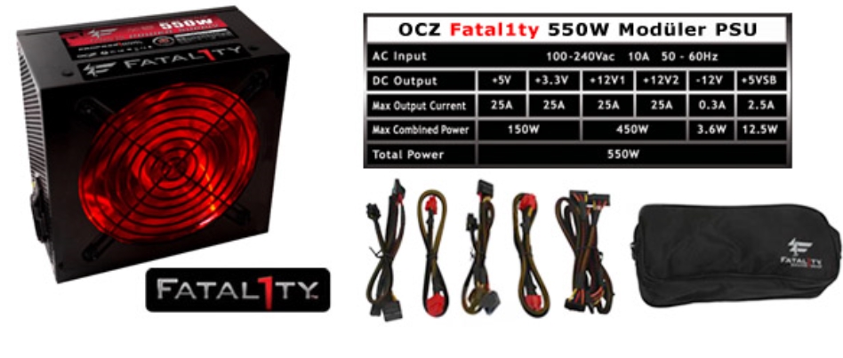

bence de psu kaliteliyse psu dan şüphelenmek saçma örnek bende watman uyarısı son 3 sürücüde başladı eski sistemde r7 250x takılı yeni ryzen sistemde rx 580 nitro takılı eski sistemdeki kart son 3 sürücülerde pc açıldığında sebepsiz donup kalıyordu ve reset atmadan düzelmiyordu fakat watman uyarısı bir defa çıktı bu kartta bir daha çıkmadı ama donma devam etti sonra 18.9.3 yükledim surun kalmadı artı çhipset aklıma geldi onu da yükledim 1 ay sorunsuz kullanıp tekrar şeytan dürttü ve yeni 19.2.1 kurdum sorun olmadı işin garibi önceleri bunda da donuyordu kart neyse şuan son 19.3.1 kurulu ve r7 250x de sorun yok (bunu chipset yüklemem mi düzeltti meçhul)
gelelim yeni sistemde takılı olan rx 580 nitro karta bunda ne donma nede siyah kırmızı yeşil ekran oldu oyun dahil sorunsuz. sadece pc ilk açışta watman ayarları geri yüklendi uyarısı çıkıyor bunu da hızlı başlatı kapatarak çözdüm şimdi 2 ayrı örnek var önümüzde ve ne alaka desek yanlış olmaz sanırım
YENİ sistemim bu
Cooler Master Case PRO 5/AMD Ryzen7 1800X 3.6 GHZ(NOCTUA NHU12SEASUS ROG CROSSHAIR VI HERO/Sapphire Nitron+Radeon RX 580 4 GB /GSKILL FlareX DDR4-3200Mhz C14 16GB (2x8GB)/Samsung 850 PRO 512GB Sata3 SSD/Samsung 320GB 7200RPM 16MB SATA2 HDD)SamsungHD154UI 1.5TB HDD/Seasonic Focus Plus 750W 80+Gold/Viewsonic XG2401 24"1ms 144HZ
ESKİ 9 YILLIK SİSTEM DE BU
ASUS M4A88TD-V ANAKART AMD Phenom II X4 965 Black Edition [RB-C3] İŞLEMCİ Kingston HyperX Fury Blue 16GB(4x4GB) 1600MHz DDR3 Ram Sapphire Amd Radeon R7 250X Vapor-X 2GB 128Bit GDDR5 (DX12) PCI-E 3.0 Ekran Kartı. Ocz Fatal1ty 550W Gamer Modüler Power Supply OCZ550FTY-EU
Alıntıları Göster
Bende öyle düşünüyorum. PSU'um en üst kalite olmasa da çöp tabir edilecek bir PSU değil sonuçta..
Benim de son 5 sürücüye kadar sorunum yoktu. 3 Yıldır sorunsuz kullandığım ekran kartım bir gece THE EVİL WİTHEN 2'yi oynarken.. birden güç kesti ve pc kendini kapattı. sonrasında da WATTMAN hatası almaya başladım. Ki; bu problem driver güncellemesi ile aynı gün bir kaç saat sonra meydana geldi. Gerçekten ortada çok ilginç bir durum var. Ama; tam olarak buna sebep ne hiç kimse 100/100 emin değil.
Cidden ilginç bir durum. Kartın birinde problem var diğerinde yok... Üstelik ''Seasonic Focus Plus 750W 80+Gold'' kullanıp da PSU'dan şüphelenmek firmaya hakaret olur. Ayrıca OCZ'de baktım oda sistem için gayet yeterli.
