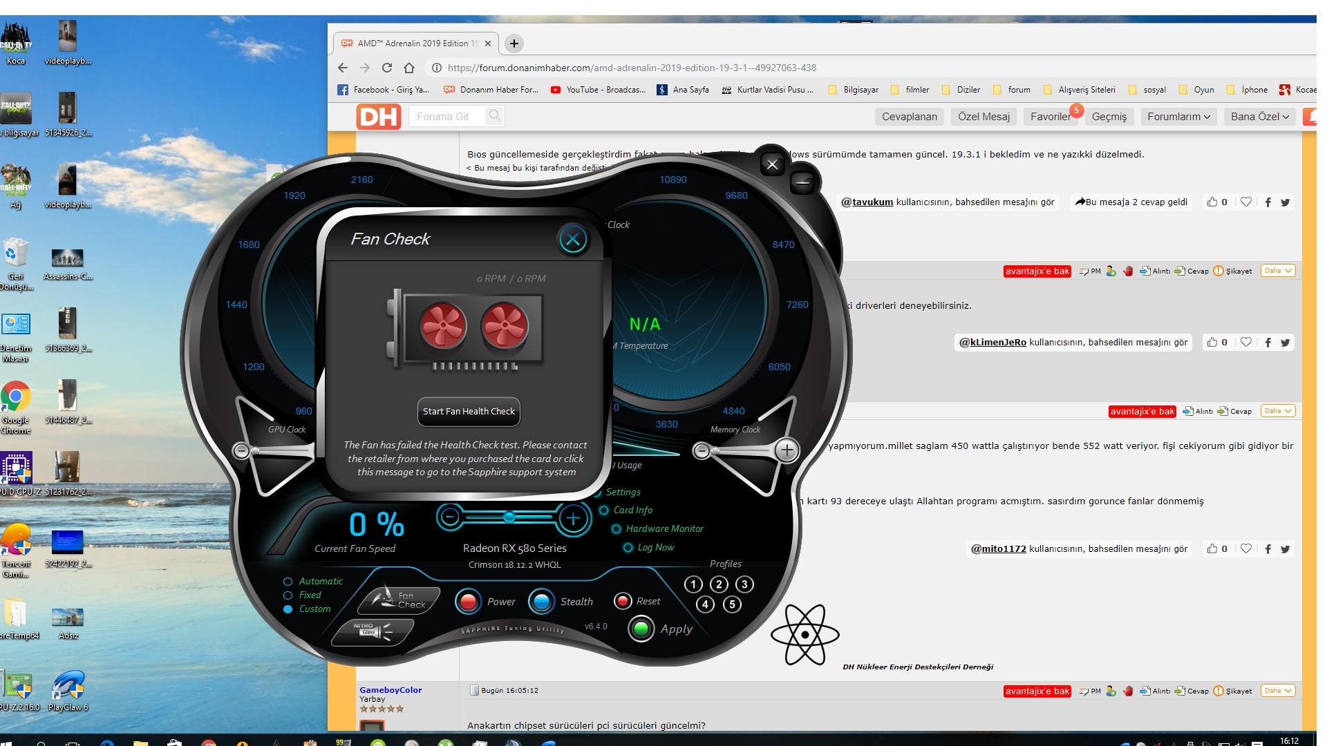

hocam sebebi nedir oc yapan birisi degilim oyun film internet dışında birşeyde yapmıyorum.millet saglam 450 wattla çalıştırıyor bende 552 watt veriyor. fişi cekiyorum gibi gidiyor bir anda
anlamadım power mı alayım.ne yapayım sizce
not şuan ramin tekini söktüm deniyorum . ve cok sacma birşey oldu ekran kartı 93 dereceye ulaştı Allahtan programı acmıştım. sasırdım gorunce fanlar dönmemiş
fan testi yaptım ve sonuç< Resime gitmek için tıklayın >
Saphire de bu tarz fan çalışma ma sorunu yaşayanlar var hocam

bu nedir hocam ateşini indiriyoruz tansiyonu cıkıyor onu duzeltiyoruz romatizması tutuyor en iyisi ekran kartını iade etmek
Valla imkanın varsa iade et şu sıra amd de tam olarak nedeni belli olmayan bazı sıkıntılar var rx ve vega serisinde çok fazla siyah ekran ve reset sorunları var ve bu amd kullanıcılarının bence %50 sinin yaşadığı ve artık bir şekilde kabullenmeye başaldığı bir durum oldu bendede 580 8 gb var arada pc ilk açıldığı zamanlarda siyah ekran veya renkli ekran verip bazen reset atıyor bazen masaüstüne atıyor bir gün yapıyor 3 gün hiç sorun yok. Yabancı forumlardad bir sürü konu var çözüm bulan yok
6 yıl
teşekkürler hocam diger sorunumunda cozumunu buldum galiba ramin tekini cıkardım dun oyun 20-30 fps verirken şuan 90 üstü baya geziyor bilgisayarda kendi kendini kapatmadı
ekran kartınıda iade edip nvidia ailesine geçicez artık yapıcak birşey kalmadı

iade talep olusturdum 10gune sonuclanır kapanma ramden kaynaklı lakin kartta baya sıkıntılı bilirsiniz fanı calısmamıs yazılım problemleri vs.
Bu mesajda bahsedilenler: @mito1172
6 yıl
bende de sapphire rx 580 4gb nitro var 1 yıldır hiç fan sorunu yaşamadım sadece son sürücülerde watman uyarısı çıkıyor ilk pc açılışında onu da hızlı başlatı kapatarak çözdüm. bu işler de biraz şans işi desek yanlış olmaz iade talebi oluşturduysan hayırlısı olsun. ayrıca ram sorunluysa önce onu değiştirseydin keşke
