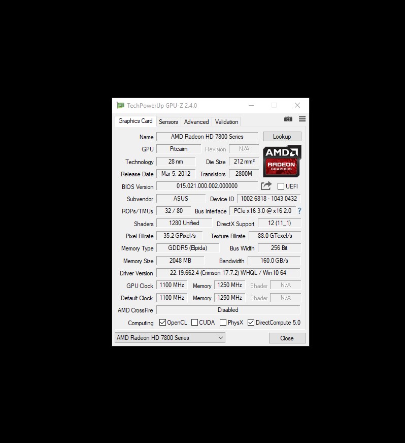

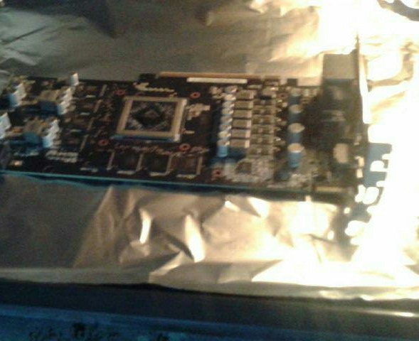

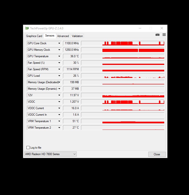

İyi akşamlar arkadaşlar. Ekran kartı sorunu yaşıyordum malumunuz. Bende ekran kartını fırınlama yöntemini deneyeyim dedim her ne kadar sorun o işlemi gerektirmese de. 200 santigrat derecede 8 dakika tuttum kartı ve çalıştı. Ne kadar idare eder bilemiyorum ama en azından indirimler gelene kadar dayansa yeter Şuan 17.7.2 sürücüsü yüklü. Beta sürücülere bulaşmam artık Sadece tarayıcı açıkken değerlerin bu kadar inip çıkmaması lazım normalde ama yapacak bişey yok şuanlık. En azından çalışıyor

Tarayıcı açıkken 36 derece bence normal. Hatta bendeki hd7870 hiçbirşey açık değilken bile vrm kısmında 50 derecede oluyordu.
8 yıl
Sıcaklık konusunda sıkıntı yok ta Core ve Memory sanki oyundaymış gibi en son değerde. Ama Gpu load kısmına da bakınca o da 0-30 arası gidip geliyor. Masaüstündeyken boşta olması gereken değer Core 150Mhz Memory 300Mhz. Yukarı doğru pik yapıyor arada öncesinde yoktu ama buna da şükür diyelim

Chrome kullanıyorsan GPU kullanır ve o frekansa çıkartır. Video izlerken bende 450 MHz / 1200 MHz oluyordu.
8 yıl
Haklısınız bende de Core 450 Mhz Memory 1250 oluyor videoda. Sıkıntı dediğim gibi değerlerin öncesine göre bayağı inişli çıkışlı olması. Bu da fırınlamanın etkisi olmalı Cevabınız için teşekkürler

fırınlama işi kartı bir müddet kullanmanıza olanak sunar bende bir ara hd7850 kartımı fırınlamıştım ve yaklaşık bir ay sorunsuz kullanmıştım lakin nihayetinde arzayı tekrar verecektir.tavsiyem gidebileceği yere kadar kullanmanızdır.masaüstünde saat hızlarının düşüp yükselmesi olağan bir durumdur endişelenmenize gerek yok.

Evet, inme çıkma kartı daha çok yorabiliyor. Sabitleyici kullanmak da fazla elektrik harcatır.
