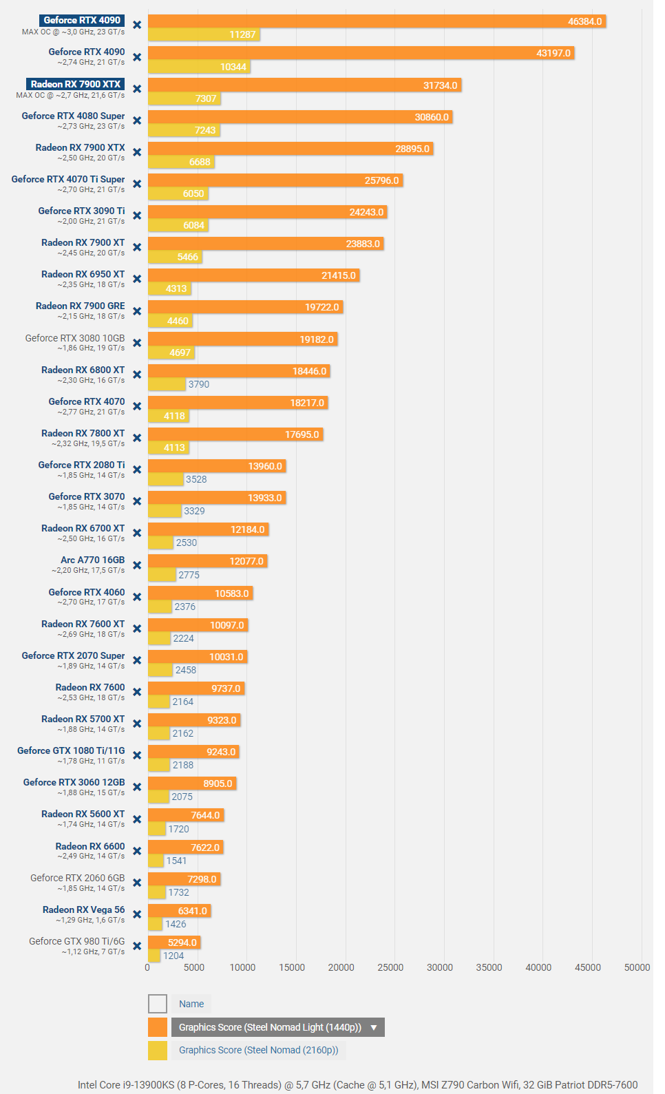

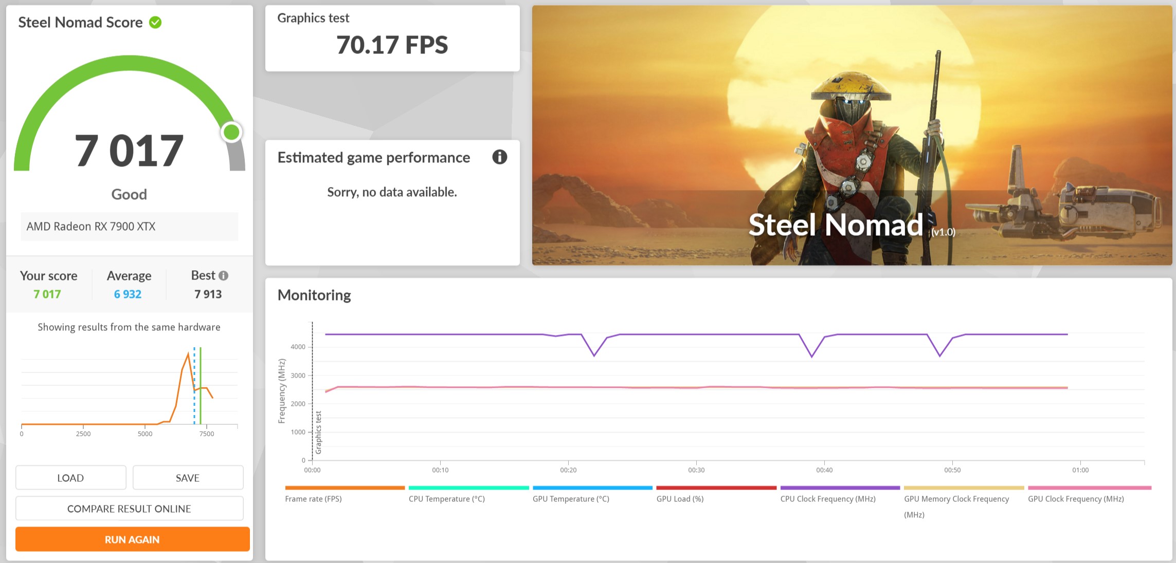

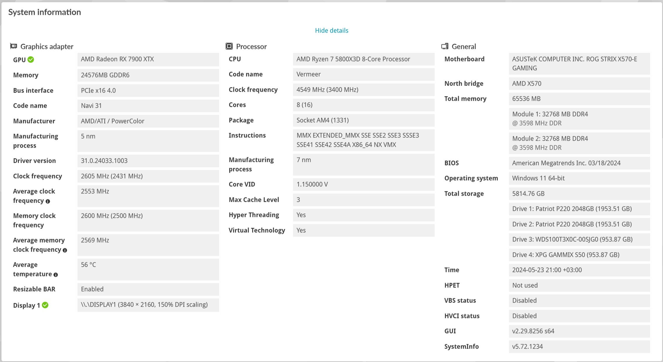

yeni driver belki de kötü onu da bilmiyoruz. önceki testlerinde işlemci çok etki ediyordu ama bunda 4550mhz 5800x3d ile 5ghz 7800x3d arasında pek bir şey oynamıyor bence gpuyu biraz ittirince. voıltajı kıstım hem uv hem oc yaptım ondan olmadı bence çünkü yapılmışını gösterdiler burada bir çok kart için ve xtx'te 2700mhz gpu yapmışlar ama bende 2600mhz üzeri olmuyor nedense max 2700mhz seçmeme rağmen. hazır seçeneklerden gpuya oc yapabilirsin çünkü bak burada 7300 yapmışlar baya oynamış nedir üç kağıdı anlamadım?
Bu mesajda bahsedilenler: @yeops
