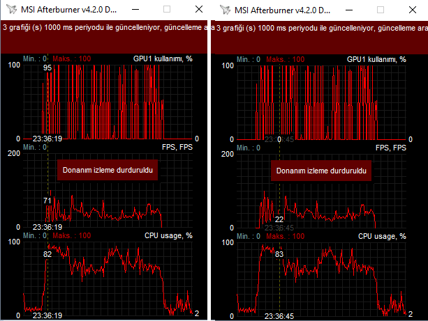

Hocam ilginiz için çok teşekkür ediyorum gerçekten. Problemle karşılaştığımda ilk işim temiz kurulum yapmak oldu ama işe yaramayınca burdan yardım aramaya başladım :) Biraz önce gpu-cpu sıcaklıklarını test ettim ve oyundayken 75-77 derece çıktılar. Test sırasında laptop soğutucada çalışıyordu. Acaba dediğiniz işlemci sorunu bu sıcaklıklar nedeniyle olabilirmi? Laptopu alalı 1.5 sene oldu ama donanımdan anlamadıgım için hiç temizleyemedim. Acaba temizlettirsem işe yararmı
Edit: Hocam siz darboğaz diyince biraz araştırdım ve gpu ve cpu kullanım testleri yaptım Attığım resimde solda görüldüğü gibi gpu kullanımım %95 cpu %82 oldugunda fps 71 oluyor sorun olmuyor. Ancak sağdaki resimde gpu kullanımı %0 cpu %83 diyor ve fps 22. Sanırım sorun gpu kullanımında. Acaba ekran kartı neden kullanılmıyor olabilir? < Resime gitmek için tıklayın >

Laptop lar sıcaklık olarak daha dayanıklı oluyorlar ki söylediğiniz sıcaklıklar kısmen normal laptop lar için.
Crimsonu kaldırıp Catalyst sürücüsünün son sürümünü yükleyip dener misiniz birde.
