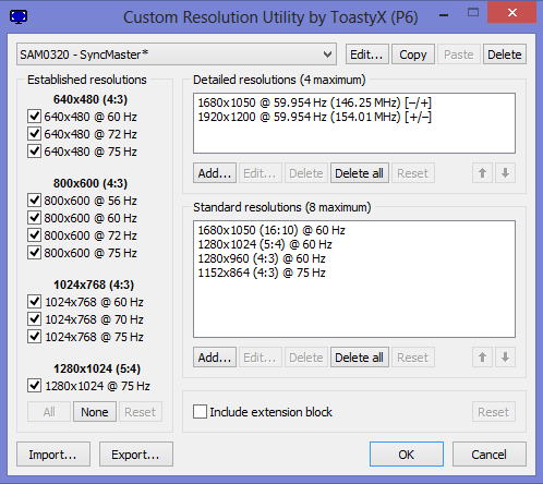

@hozes , sizin bir diğer konuda, @_Shinku_ tarafından açılmış Süper Sanal Çözünürlük incelemesinin yapıldığı başlıktaki şu mesajınız dikkatimi çekti. "1360 çözünürlüğe VSR desteği yok; ama 1366'ya var", demişsiniz. CRU ile 1360x768 çözünürlüğün nasıl bir kullanımını tavsiye edersiniz?
Gpu'nun CRU'da ayarlanmış bir "özel çözünürlüğü" kabul edip etmediğini merak ediyorum, yoksa bile "standart çözünürlüklerin" eklenebiliyor olması gerek monitör seçenekleri listesine. Bu sayede, monitör için "tavsiye edilebilir" seçeneklere bir yenisi ekleneceği için aranan ayar seçilebilir hale gelecektir. Bazı kullanıcılar DSR'nin "özel çözünürlükle" kullanıma elverişli olmadığını söylemişler, hatta çok sınırlı çözünürlükler oluyormuş sanırım(sadece 2 katından düşürüyormuş). VSR aynı ilgiyi görmeye başladıkça bu konular yine dikkati çekebilir.
CRU'nun bazı incelikleri var. 1360 ve 1366 çözünürlüklerinden birini mutlaka standart çözünürlük olarak seçebilmeniz gerekli diye biliyorum. Oralarda 1366 seçeneği yoksa, CRU'dan ortadaki standart seçenekler menüsüne fazladan çözünürlük seçeneği ekleyebiliyorsunuz. Bunu da 1360 olarak ayarlayabilirsiniz. Yeniden başlatıldıktan sonra EDID dosyasına kendiliğinden atanacak, bir sonraki açılışta seçenekler arasında yeni ayarı görebilecek olmanız gerekli.
Özel çözünürlük atanabilmesini test etmenin bir faydası daha var: o da monitör "dikey tazeleme" hızını, ekran kartı sabit çözünürlük hızına eşitlemenin kullanıcı arkadaşların bahsettiği "kesilmelere" çare olabileceğini zannediyorum. Özel çözünürlük açıldığı zaman ön aralık, arka aralık, çizgi tazeleme süresi gibi saliselik zaman ayarları değiştirilerek, örneğin "59.994" Hz olan çözünürlük tazeleme hızı tam 60.000 Hz yapılabiliyor. FreeSync'li monitörü henüz olmayan kullanıcıların, yeni çıkan FRTC görüntü tazeleme hızı sınırıyla ekran kartlarını kullanmayı denerken bu özellikten de yararlanabileceğini düşünüyorum.

cru ile özel çözünürlük eklenebilir, ancak en uygun olan monitor-tv dogal cözünürlük ne ise onda kullanmaktır..mesela bnm pioneer 428xd dogal çözünürlüğü 1024*768, windows recommended 1360*768..egerki vsr custom resolution uygulamasına izin verse( gedasato örneğindeki gibi, gedasatoda vsr nin hardware bazında yaptığı seyi software olarak yapıyor, sonucta ekran cözünürlüğü değişmiyor monitöre gelen, monitöre gelmeden software ile downscale yapılıyor) ben 2048*1536 da kullanıp gpu ile scale etmeyi secerdim, çünkü scale işini monitor-tv yaptıgı vakit bildigim kadarıyla monitor chroma modu değişiklik gösterebiliyor; pc gaming acısından 4:4:4 chroma cözünürlük kadar önemlidir, tv-monitor hangi cözünürlükte hangi chroma modu desteklediğini internette bulunan pattern lar ile test edebilirsiniz( en meshuruda pembe bir düzey üzerinde magenta ile yazılı olan tv nin moduna göre aktif olan pattern, madvr 4:4:4 pattern yazarsanız bulurusnuz, mesela bnm pioneer 1024*768 4:4:4 iken 1360*768 de 4:2:2, 1080p de 4:2:0 moda geciyor, filmler için 4:2:0 ideal iken pc oyunlarında 4:4:4 antialiasing den renklere kadar etkiler gösterebilir...
onun için monitor doğal cözünürlüğünden farklı degerde calısırsa vede o modda chroma degeri düşerse görüntüde bulanıklaşma yapar, çünkü chroma 4:4:4 4:2:0 arasında detay farkı vardır 4:4:4 destekleyen uygulamalarda tabiki
