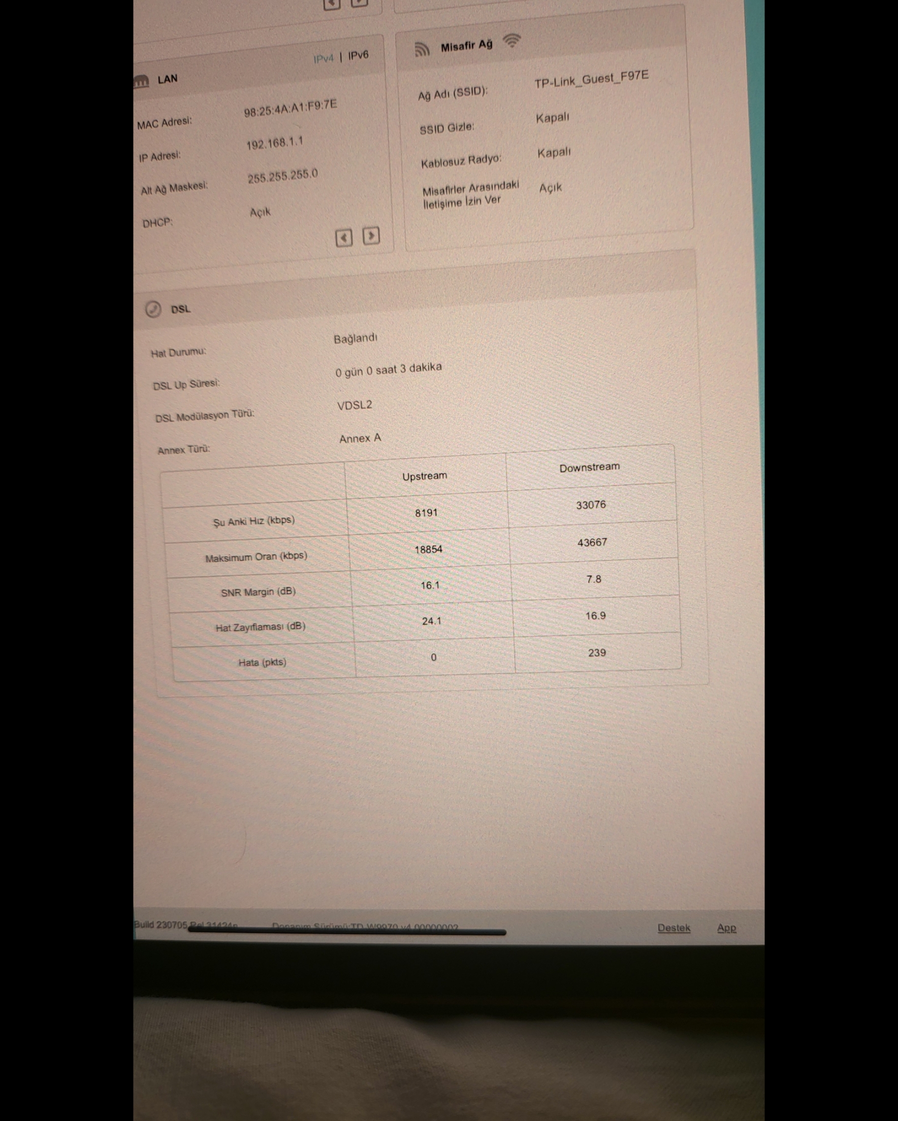

  • xDSL altyapısını kullanmadan önce Türk Telekom’a FTTH (Fiber to the Home) için özel proje başvurusunda bulundum. Santralden yeni kablo çekilmesi gerektiği söylendi ve bu iş için yaklaşık 600.000 TL masraf çıkarıldı.
  • TurkNet xDSL Denemesi:
  • FTTH maliyeti nedeniyle rafa kalkınca, son çare olarak TurkNet xDSL’e abone oldum. Ancak buradan da verim alamadım.
  • Mevcut xDSL Altyapısının Yetersizliği:
  • Müstakil evimdeki xDSL altyapısından teknik servis 2–3 kez müdahale etse de, aktif olduğunda bile en fazla 30 Mbps hız alabildim; çoğu zaman bağlantı hiç yoktu. Bu sürekli kesinti ve düşük hızlar, beni daha kararlı ve hızlı bir PTP çözümü arayışına yönlendirdi.

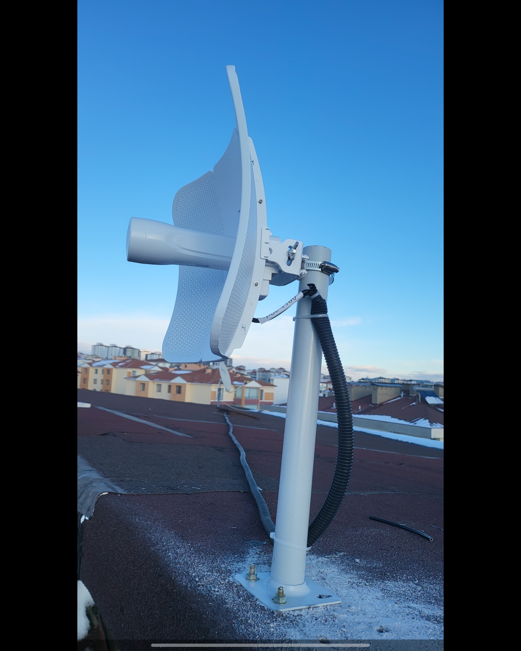

2. Apartman Tarafı Kablolaması
  • Dış ortam CAT6 kabloyu, Mutlusan 14 mm iç çaplı klavuzlu spiral boru içine geçirdim (klavuzsuz boruda kabloyu geçirmek imkânsız).
  • Asansör boşluğundan elektrik/internet odasına, oradan da çatıya çıkardım.
  • Çelik dübel ile anteni monte ettim; yeni nesil jack pensesi ve CAT6 uyumlu RJ-45 papuç kullanarak kablo uçlarını sonlandırdım.
  • Modem ve PoE adaptörünü Telekom kabinetine geçici olarak yerleştirdim.

>3. Müstakil Ev Tarafı Kablolaması
  • Evdeki her odaya çekili CAT5e kablolardan birini Kunt YAK1 konnektör ile ek yaptım.
  • Bacanın üstüne monte ettiğim cihazdan cpe’ye kadar CAT6 kablo çektim.
  • Anteni yerleştirip PoE adaptörüyle cihazı besledim, bilgisayarı LAN portuna bağladım ve statik IP ayarlarını tamamladım.

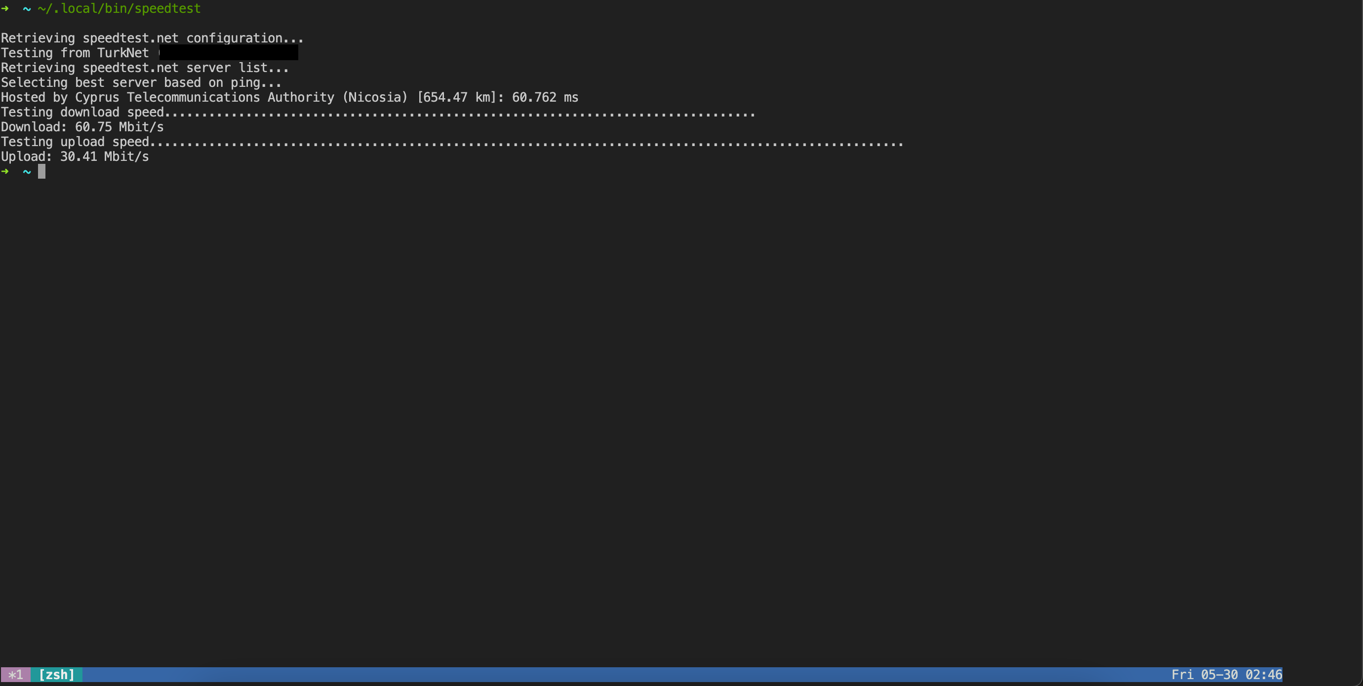

4. Uzaktan Erişim ve İlk Testler
  • Aynı anda iki noktada bulunamayacağım için, SIM kartlı 4G modem + USB-Ethernet adaptör ile müstakil evdeki bilgisayarı internete bağladım.
  • TeamViewer ile müstakil evdeki CPE710’un arayüzüne erişip konfigürasyonu yaptım.

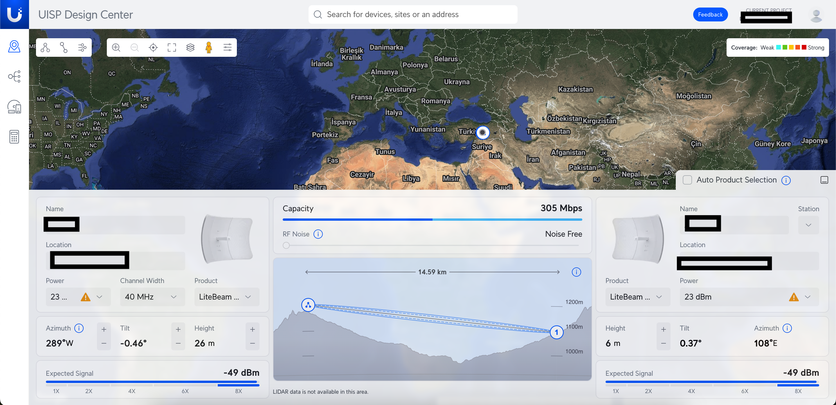

  • İlk bir hafta neredeyse hiç bağlantı alamadım. Google earth cetvel aracını kullandığım süre boyunca bir hafta çatıya inip çıktım ki cihazlar birbirini görsün ve ilk defa eşleşsin diye.
  • Google Earth’ün cetvel aracını ilk kez cihazları eşleştirirken kullandığımda, sinyal seviyesi –75 dBm’nin üzerindeydi (çok zayıf).

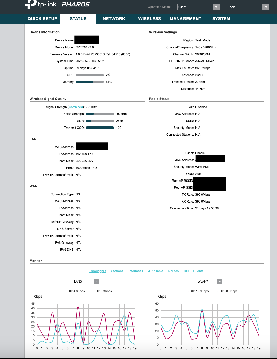

5. İnce Ayar ve Stabil Bağlantı
  • Deneme-yanılma ve ince ayar sürecinde, UISP Design Center’ın önerilerini sürekli test ettim.
  • Yaklaşık 2 ay sonunda sinyal seviyesi –66 dBm düzeyine indirdim ve bağlantı stabil hale geldi.
  • Hizalamayı iPhone ile yapmak, Samsung’a kıyasla daha kesin sonuç verdi.

Bu adımlarla, altyapı çalışmaları veya olağandışı durumlar dışında kesintisiz ve stabil bir internet bağlantısı elde etmiş oldum.

hayırlı olsun. mekanik olarak iki şey dikkatimi çekti ve ikisi de önemli. birincisi somunlarda kontra yap yani birer somun daha ilave et. ikincisi de ayarlanabilir çelik hortum kelepçesi gevşeme yapacaktır. (yağmur ve sıcaklık değişimleri, rüzgar ve titreşim, paslanma) bu bağlantı için yine somunlu kelepçe kullan. aynı şekilde plastik cırt kelepçeler yerine tel kullanmalısın.
12 ay (121 mesaj)
tavsiyeleriniz için teşekkürler bulunduğum şehirde uygun boyutta somunlu kelepçe bulamadım var ama cpe nin plastik aksamından geçmiyordu zaten hepsini darbeli vidalama ile taktım çelik kelepçe de aynı şekilde sonradan anten ayaklarının somunlarını ve antenin üstündeki borunun çıkışını Daysınla kapadım sıvadım
