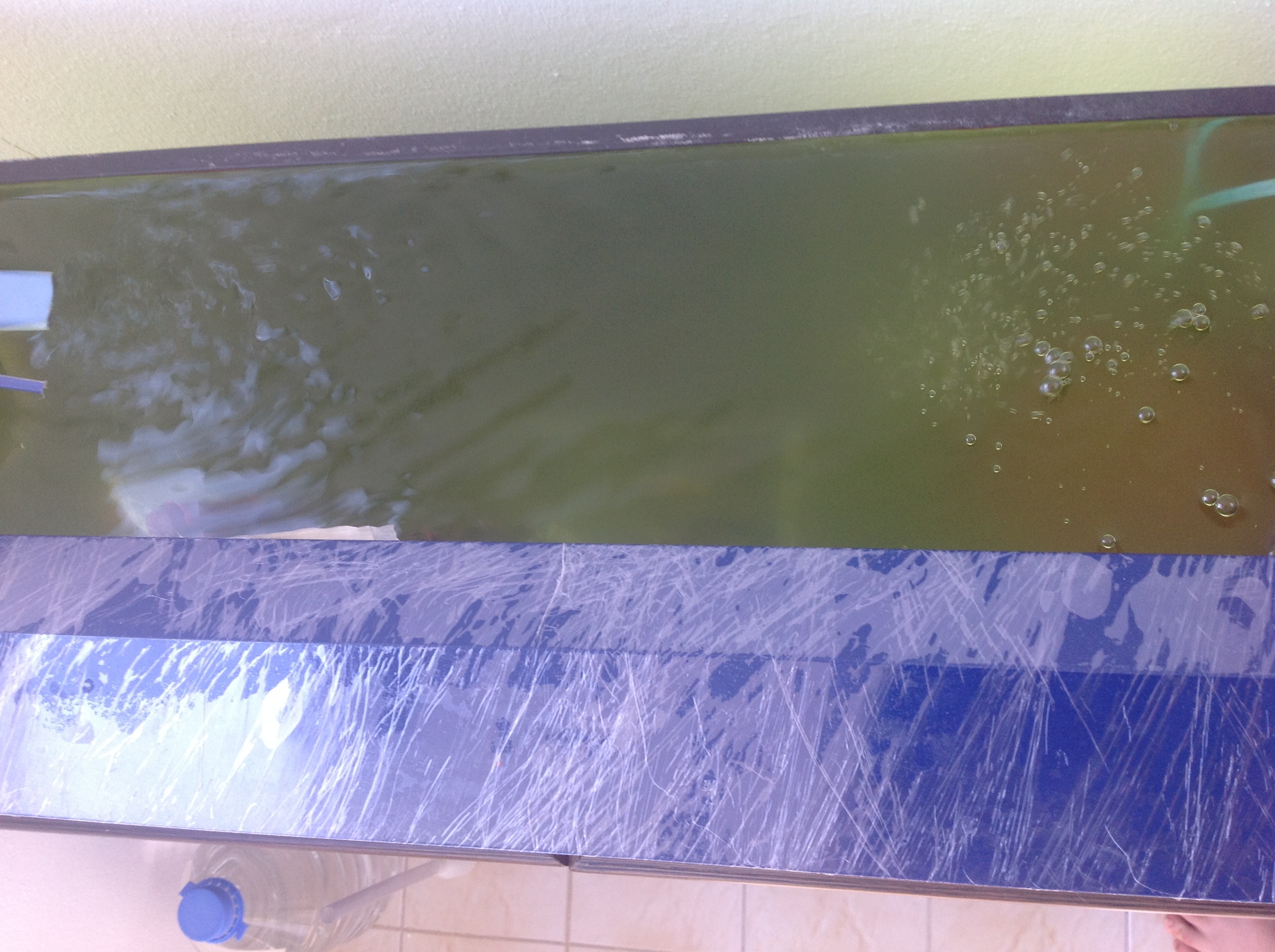

Son durum bu arkadaşlar acil yardım
12 yıl
Konuyu açtığınızdan beri düzeltmek için neler yaptınız belirtirseniz yardımcı olucaz.Hergün %30 dip çekimi yaparak su yenileyin.Nitrat patlaması sonucu alg patlaması yaşıyorsunuz.Yosun kaynaklı bir sorun değil suyunuzdaki alg miktarı çoşmuş akvaryumdaki gemi vb eşyaları çıkarıp tuzla iyice yıkayın 1-2 gün eklemeyin.Düzenli olarak su değişimi yapın ve elyafları iyice yıkayın sorununuz çözülecek.Hemen %30 dip çekimi yaparak işe başlayın.
Merhaba. Oncelikle dun ve bugun suyun %30 unu dipten cekerek yenı su ilave ettim. Azönce ise elyaf ve sungeri temizleyerek dış filtreme iç filtrelerin içinden çıkan aktif karbon içeren sungeri ekledim resimleri aşağıdadır. Yardımınız için çok teşekkurler

Edit; dip çekimini ve su eklemeyi şimdi yaptım resimdeki hali son halidir.

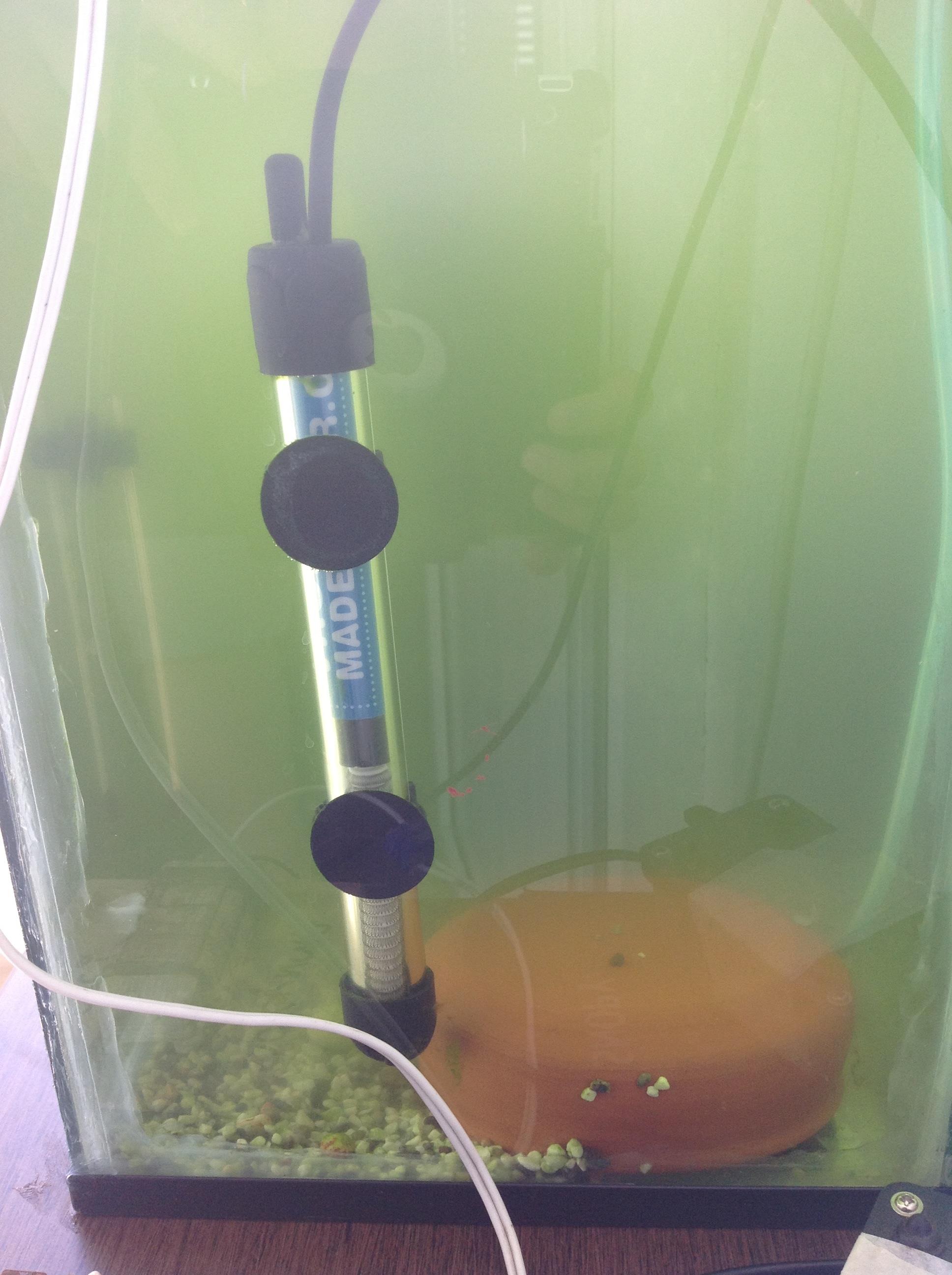

Arkadaşlar 80 litre tankımda 14 adet karışık ciklet var. Sabahları 2 saat gunes vuruyor akvaryuma ama onuda kopukle onluyorum. Yosun gıderıcı de kullanıyorum ama sorun gecmıyor.fıltre olarak bır kafa motorunu kullandım ve ordan gelen su elyaf ve sungerın oldugu fıltreden geciyor. Suyun derecesi yaklaşık 27-29 arası. Dış filtre alsam sorun çözulur mu vede hangi dış filtreyi önerirsiniz ?

Tavsiyeniz için teşekkurler ancak yaşadığım sorun yosun değil nitrat patlamasına bağlı alg patlamasıymış. Ayrıca suyum çeşme suyu içerisine CO2 giderici atıyorum vede emin olun ki içme suyuna hem para dayanmıyor hemde çok daha fazla yosun yapıyor.

Akvaryumu güneş görmeyen bir yere koy. Kullandığın ışık veya yemde alg patlamasını tetikliyordur. Yemlemeyi düşük tut , balık sayını azalt ve uv özellikli t5 yada t8 kullan. ( Artık nasıl bi aydınlatma kullanıyorsan ) Akvaryumuna bi kaç tane tilki kuyruğu koy. Nitratı tüketirler.

Tekrar kursanda aynı problem büyük ihtimal devam eder. Akvaryumu koyduğun yer güneş görmesin.

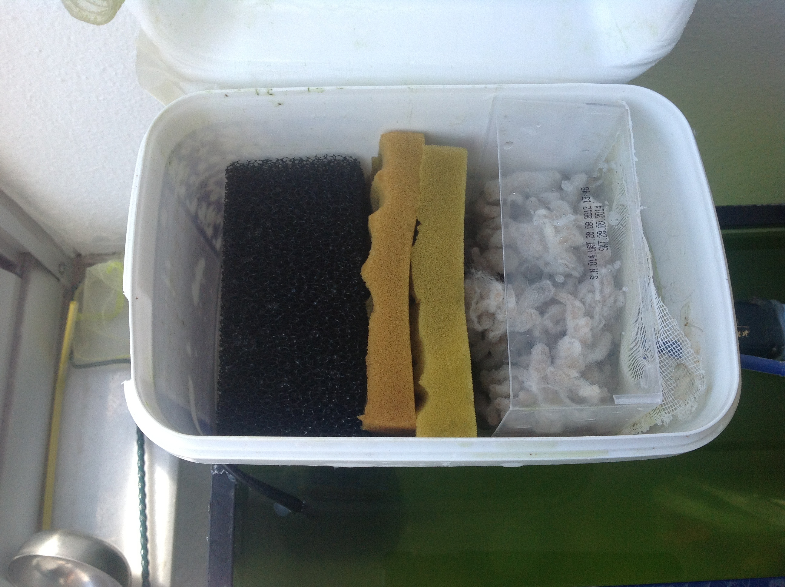

Merhaba..
Bilgim dahilinde ve maddeler halinde birkaç öneri sunayım.
1: 80 litre akvaryuma göre balık sayısı çok fazla. İşin aslı bu akvaryumda sadece yavru çiklit bakılabilir.
2: Akvaryumdaki kafa motoru çok büyük görünüyor. Bu çok fazla sirkülasyon demektir. 80 litre için 350 - 400 Lh devirli bir filtre yeterlidir. Fazla sirkülasyon bakteri oluşumunu engeller.
3: Akvaryum içerisine gereksiz yapay malzeme konulmamalı. Dekor amaçlı konulan bu malzemelerin tamamı Çin malı ve boyalıdır. (Kullandığınız termometre dahil)
4: Tankınızdaki sorun BURADA detaylıca anlatılmış.
5: Sadece sünger ve elyafla filtre olmaz. Bakteri oluşmasını hızlandırmak ve oluşan bakterilere yataklık etmesi açısından lav kırığı, substrat veya ince gözenekleri olan seramik halkalar kullanmalısınız.
6: Fazla yemlemeden kaçınmalısınız.
Kolay gele...

Yeşil su sorunu. Bilinen en kesim çözümü UV filtre. Dış filtre yoksa iç filtre şeklinde olan uv'lerde var. Ne kadar su değişimi yapılsada tekrardan oluşur.
Uv filtre takılıp 3-4 gün beklendikten sonra eser kalmaz bu görüntüden. Cam gibi su derler ya aynen öyle oluyor.

Öncelikle tavsiyeleriniz için teşekkurler. Bende sırasıyla cevaplıyayım.
1-balıklar hediye geldiği için seçme-değiştirme fırsatım olmadı ancak en yakın zamanda değiştiricem.
2-kafa motoru 80 litreye uygun bir iç motor ancak bana yeterli gelmiyor ve bakteri uremesini arttırıyor.
3-bu herşeyde böyle olmasıyla beraber çoğu taş-aksesuar hatta yemlerde dahil olmak uzere boya mevcuttur vede kaçınılmazdır.
4-benim akvaryumumdaki herşey var ancak kesin bir çözum uygulaması yok ne yazık ki .
5-zaten dış filtre sormamın nedenide bu en yakın zamanda dış filtre bakacağım .
6- yemi en aza indirgenim :)

Böyle şeylere gerek yok nitratın önüne geçerseniz alg falan kalmaz.Dip çekimini devam ettirin.Geçmezse 3-4 adet tilki kuyruğu gibi kolay yetişen bitkilerden koyun akvaryumunuza fazla nitratı tüketsinler sonra çıkarırsınız.Balıklarınız fazla oluşu ve hacmin dar oluşu birde fazla yem eklenince kaçınılmaz son.Sayıyı azaltıp yeme dikkat edin sorun kalmaz.Ayrıca 80 litre için dış filtreye luzüm yok zaten en fazla 1-2 ay içinde dayanamayıp büyük hacimde bir akvaryum edineceksiniz ona uygununu alırsınız debisi düşük alıp pişman olmayın.
