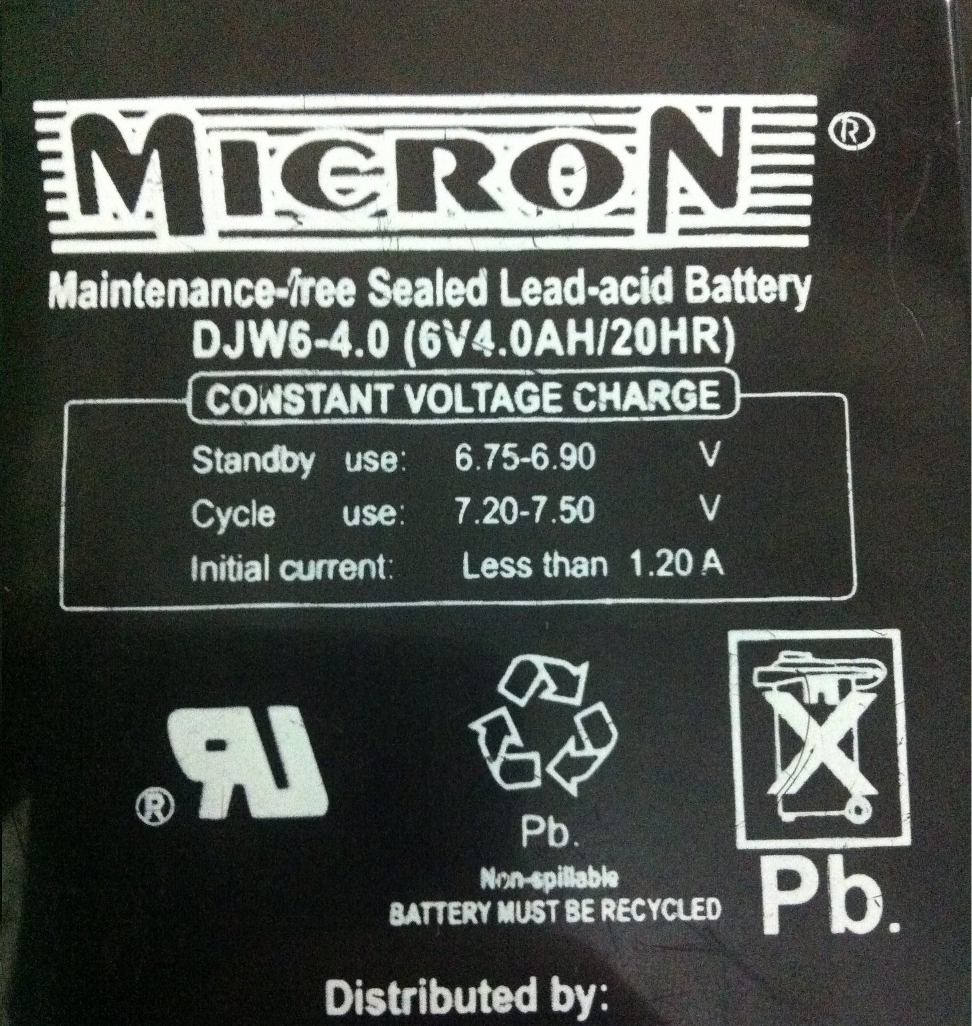

Merhaba arkadaşlar.Nereden geldiğini bilmediğim hurdaya kaldırmış olduğum bi akü var elimde.Ve sanırım akü boş.Akü hakkında bilgiye sahip olmak istiyorum sizinde yardımlarınız ile.Resimini eklediğim aküyü sarj etmek istiyorum.Bunun için bilgi topladım ve güzel bir devre buldum uygun zamanda malzemeleri temin edip şarj edeceğim fakat akünün dolu yada boş olduğunu nasıl anlayabilirim veya ben elimde bulunan akü ile ne yapabilirim yada örneğin 1 amper çeken bi devrede aküyü kullandığımda kaç saat çalıştırabilirim.Sizden sadece basit bilgiler istiyorum.Teşekkürler,iyi forumlar :)

4 amperi 1 saatte veriyorsa 1 amperlik devreyi 4 saat çalıştırır :D

avometre/ampermetrep/voltmetre ile anlarsın yada voltajına uygun ampul deneyerek.
12 yıl (14446 mesaj)
o akü ölmüstür hocam çünkü isildak akuleri cabuk bozuluyor.

sanırım 5 yıldır felan öylece duruyor çünkü ilk okul 8. sınıftayken görmüştüm enson elektronik öğrenmeye başlayınca işe yarar diyip kaldırmıştım sonra dün merak ettim sorayım dedim abilerime arkadaşlarıma :)

Beş yıl bekleyen ışıldak aküsü çöp olmuştur çoktan atık pil kutusuna atabilirsin.

Çok heveslenmiştim ama hocam yol öyle görünüyor ne yapalım :)

Malesef durum böyle.Eş,dost,arkadaşlardan bir çok şarjlı ışıldak gelir bana tamir et diye.İstisnasız hepsinde aküler ölmüş olur,saf su falan hiç fayda etmez.Bu akülerin yenisi 15 tl.
Ledli ışıldakların yenisi 20 30 tl olunca,kimse 15 lira verip eski florasanlı ışıldağa akü taktırmak istemiyor.Dolayısıyla içindeki devreleri alıp plastik kısmını çöpe
aküleride biriktirip hurdacıya veriyorum.
