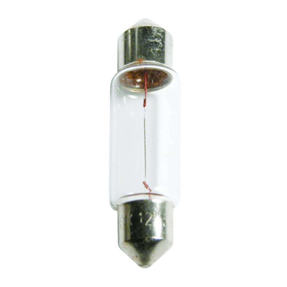

araba çalışırken kutup başlarında ısınma varmı?
birde resimdeki lambayı alıp, arabanın - kutbunu söküp bu lambayı araya paralel bağla arabada hiçbir şey çalışmazken, kaçak var ise lamba az da olsa yanar.
7 yıl (312 mesaj)
Hocam bu dediğiniz testi elektrikçi iki üç defa yaptı hiçbir kaçak yok dedi ve ardından akü bitti şimdi ise artık benim yapabileceğim bişey yok diyor şaşırdım kaldım
