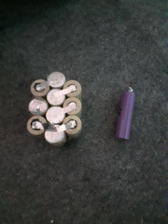

Hocam çok teşekkür ederim. Bataryayı yaptım ama çok zamanımı aldı. Asıl zamanımı pilleri BMS'ye lehimlemek diye düşünüyordum fakat yanılmışım. Asıl zor ve zaman alıcı olan şey bataryanın başındaki bağlantı noktalarına lehimlemek olduğunu anladım. Hatta orijinal şeritleri yerine başka bir metal parça ile değiştirmek zorunda kaldım. Elime ayrıca Attlas Eco 14.4V'luk bir matkap daha geçti. Onda da bu bataryayı kullansam motorunu yakar mıyım yoksa sadece Attlas eco v 18 tx'de mi kullanmalıyım?
İçinden çıkan bazı ni cd piller ve artan 6. lion pil
Bu mesajda bahsedilenler: @limbesh
dün
14.4v farklı, 4S olur onda, motor belki yanmaz ama çok erken ölür.

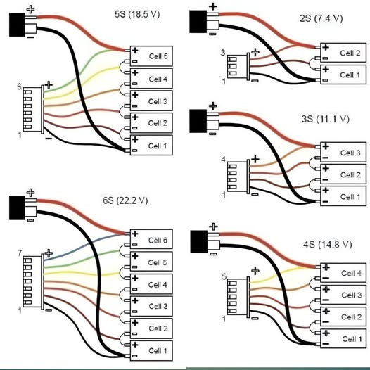

Sadece bms kullanacaksan, şu şekildeki gibi 6pinli soket yapıp ulaşılabilir bir yere koy da,
pilleri arada kontrol edersin veya belki imax gibi bir balanslı şarj cihazıyla şarj edersin.
